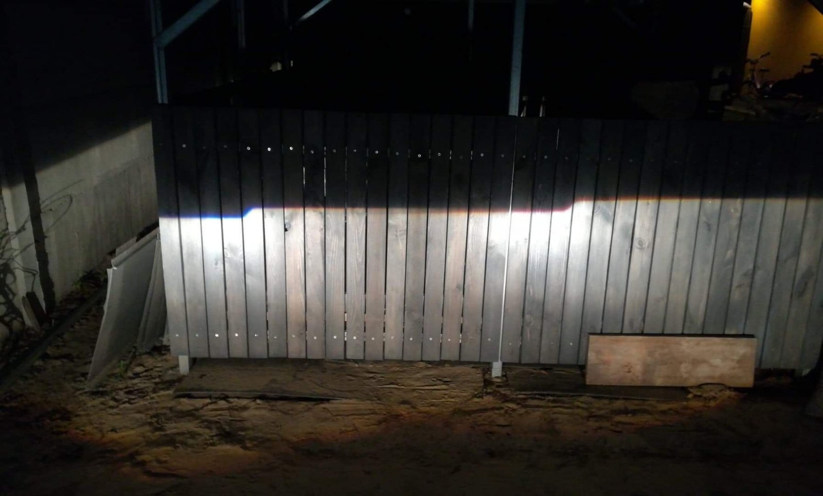

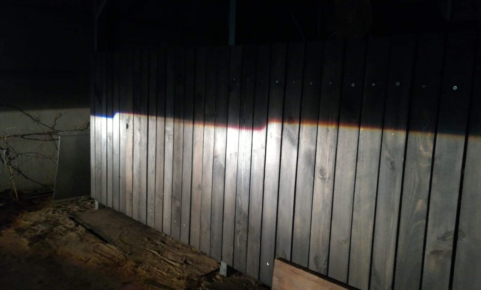

W głowie tylko pytanie, jak to ustawić potem heh, wiem, że jest wzór itd, tylko u mnie gorzej z kawałkiem prostego podłoża i odległości do kawałka muru... Pojechałbym na stację, ale nie wiem czy ktoś będzie się chciał bawić w zgrywanie długich z mijania...
Rzeźbiarz :) na stacji Kamilu zawsze mijania tylko ustawia drogowych nie sprawdza.
Jak zaświecisz Panu Bogu w okno to ci drogówka ustawi :rtfm::D
To najwyzej podjade na stacje, ustawi mi mijania, wroce do domu, podjade pod sciane, narysuje sobie jak ida linie odciecia... Potem ustawie śrubami regulacyjnymi tak żeby dobrze wyszły drogowe, a potem do narysowanych linii doreguluje mijania śrubkami na soczewce... Dobrze kombinuje :P ?
Właśnie dałeś mi do myślenia Kamil ponieważ od dawna z prawej strony długie i postój świecą mi za wysoko lecz mijania są idealnie równo i zastanawiałem się kiedyś jak to wyregulować ale bardzo żadko używam długich więc nie przeszkadza mi to.
Nom, do zgrania mijania z drogowymi służą te nakrętki 5mm na podkładkach gumowych właśnie ;) wiem, co i jak, ale nie mam za bardzo warunków ?
Kamil wez sobie przygotuj lampy tak zebys mial zajęte dekle jak pojedziesz na stacje ustawiać mijania i przygotuj sobie jakis fajny wkretak z nasadka do tych nakretek regulacyjnych i bankowo zrobisz to na stacji. Pare minut roboty i bedzie gitara.

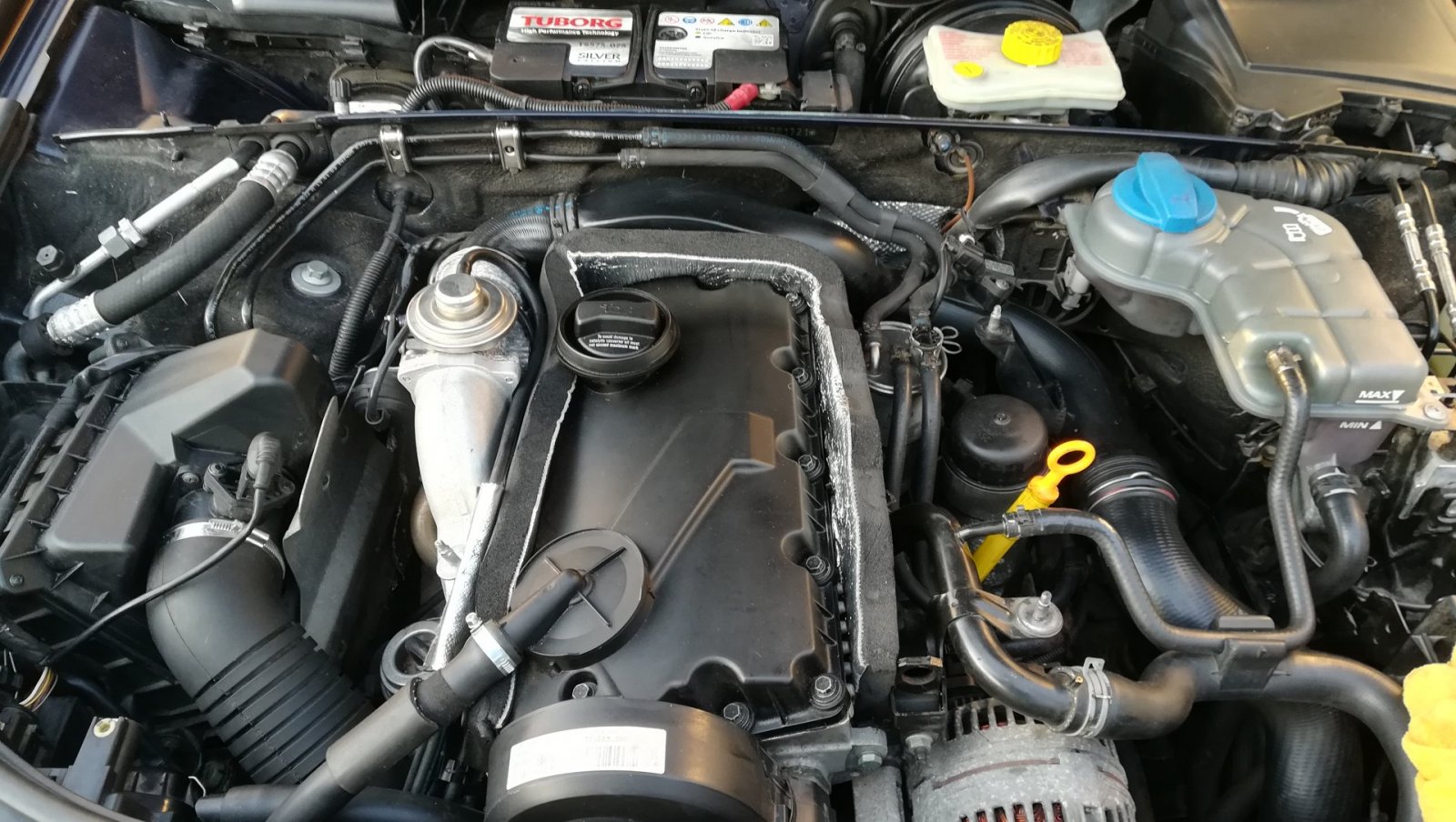

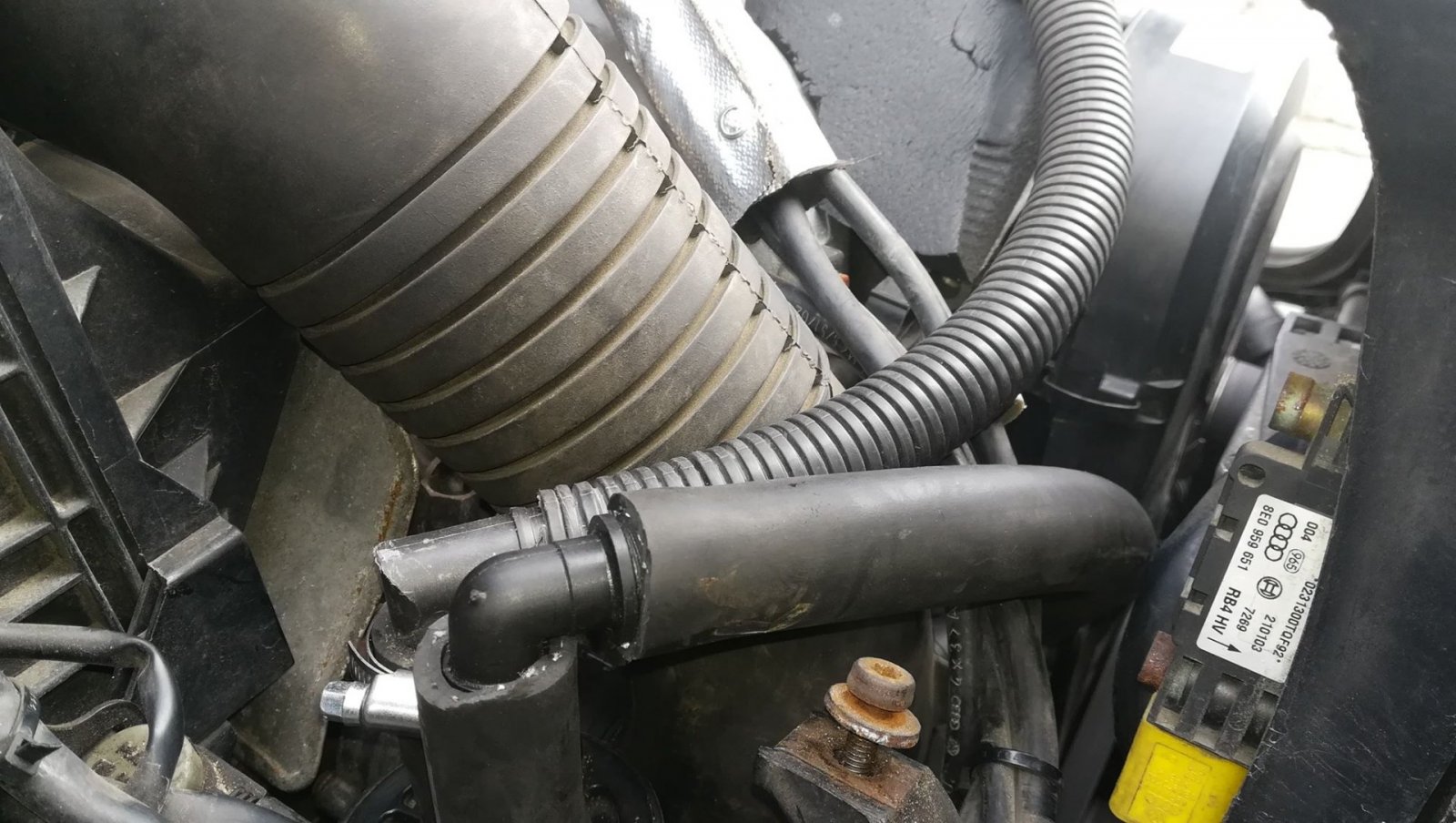

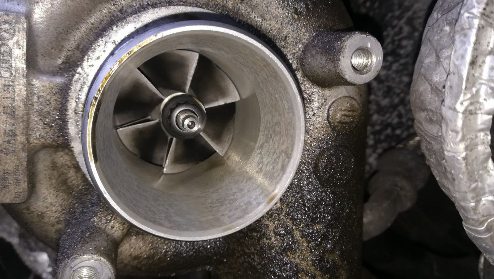

Dzisiaj chciałem zdemontować plastiki spod machy do odświeżenia... Ale zauważyłem, że mam zapocony wąż przy turbo... pierwsza myśl, kuuu.....rwa turbo puszcza olej ? 55608150_1076967295828237_8463069478643564544_n.jpg
Szybko rozebrałem i chyba kamień z serca bo to nie raczej turbo a zasrana odma wali olejem...do tego możliwe, że opaska też słabo trzymała...
Poza tym na logikę, turbo jakby tu puszczało olej to wycieki byłyby chyba dalej, przecież to ssie od filtra w część zimną, po drodze zabierając syf z odmy...
Ale w rurce odmy też sporo syfu... no nic bądźmy dobrej myśli ?

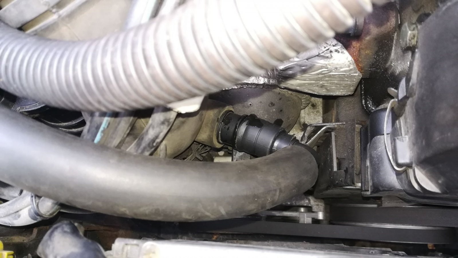

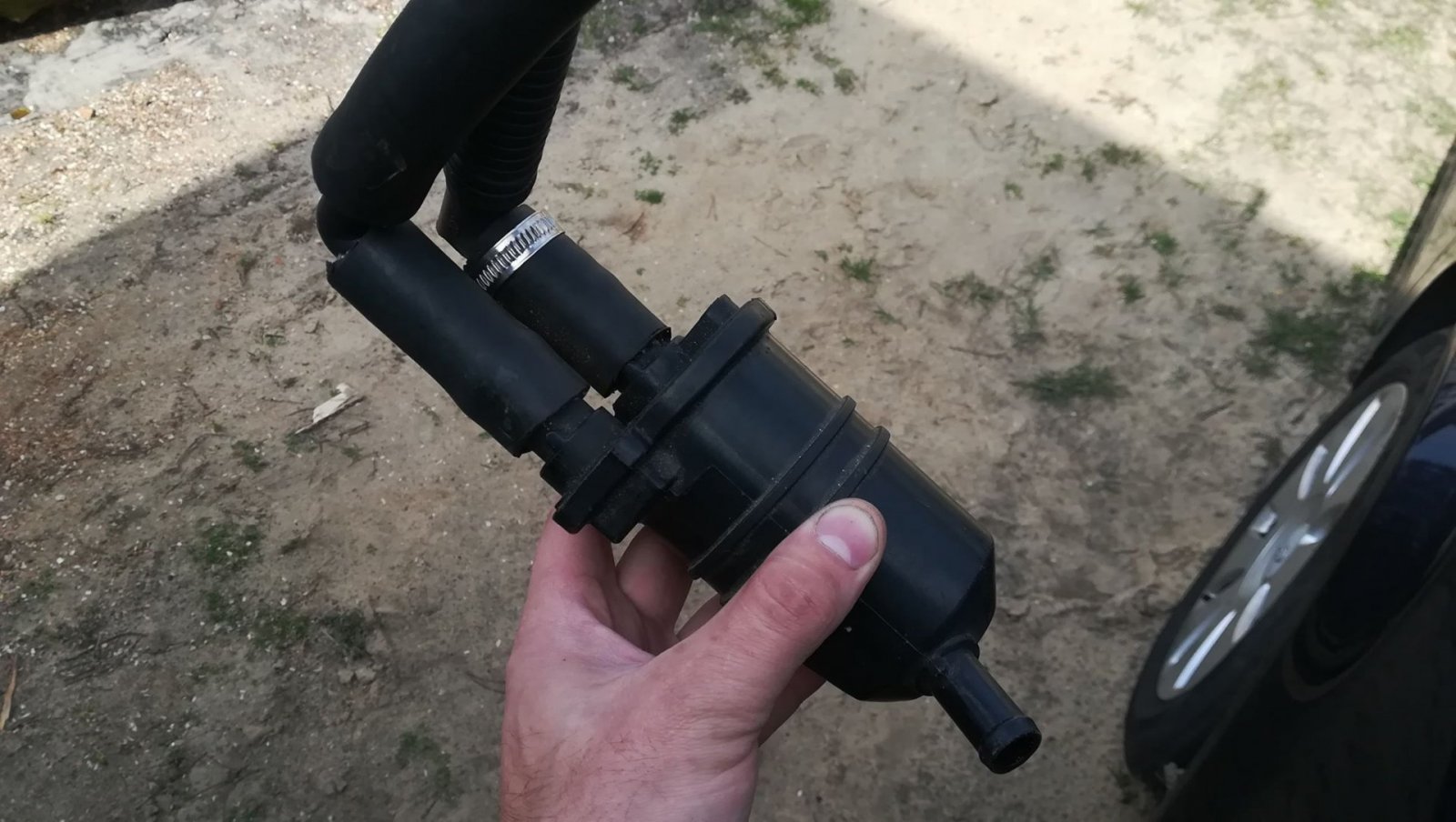

Szybko przypomniałem sobie o zalegającym na półce OCT :P:P:P

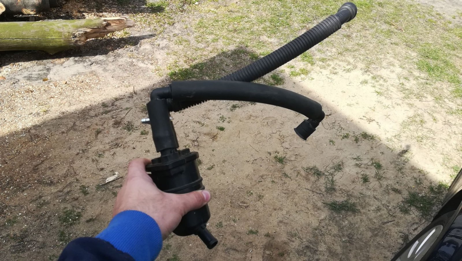

Na szybkiego złożyłem takie coś...
Montaż będzie na oryginalne końcówki jak widac na zdj, żeby w razie czego szybko zdemontować ustrojstwo :P
Muszę to jeszcze trochę spasować, pozakładać opaski na te wszystkie łączenia... i zaczniemy jeździć i obserwować czy dalej będzie się coś sączyło...
U mnie identyczna sytuacja, turbo po regeneracji, a wąż jednak zapocony. OCT to zawsze jakieś wyjście, kwestia gdzie to sensownie zamontować, bo jednak ciasno... Przypuszczam, że więcej będzie oparów, ale zawsze coś się zbierze. Całkowicie nie uwolnimy się od oleju w dolocie...
Nom, ciasno, nawet bardzo, zrobię test, zobaczymy czy coś tam się będzie zbierać... I jak będzie wyglądać rurka za OCT ;)
Uwaga, jeste ekspertę! To uszczelka pod glowicą. Mam nadzieję, ze pomoglem :D
Dobra, takie coś wyrzeźbiłem, dolotowy wąż 19mm w jednym kawałku, żeby jak najłatwiejsza droga była z odmy, wylot 19mm już z kolankami, ale to może zostać ;) na dole buteleczka, wyszła zaraz nad osłoną, także przy zmianie oleju będzie łatwe opróżnianie...
Mini H1 wsadzone, mamy bihalogen.
Jak na zwykłą żarówkę chyba nieźle to wygląda ;)
@KoJ@K dzięki za wszystkie porady !
Teraz tylko to ewentualnie skorygować na prostym...received_2082550355189441.jpeg

z czego masz ten oct?
Spoko Kamilu jak wrócę to się w koncu wezmę za te moje graty... a na chwile obecną zapowiadają się ze dwa tygodnie zesłania.
Michał z Łopla 1.9 CDTI ?
dzięki, już szukam...  :)

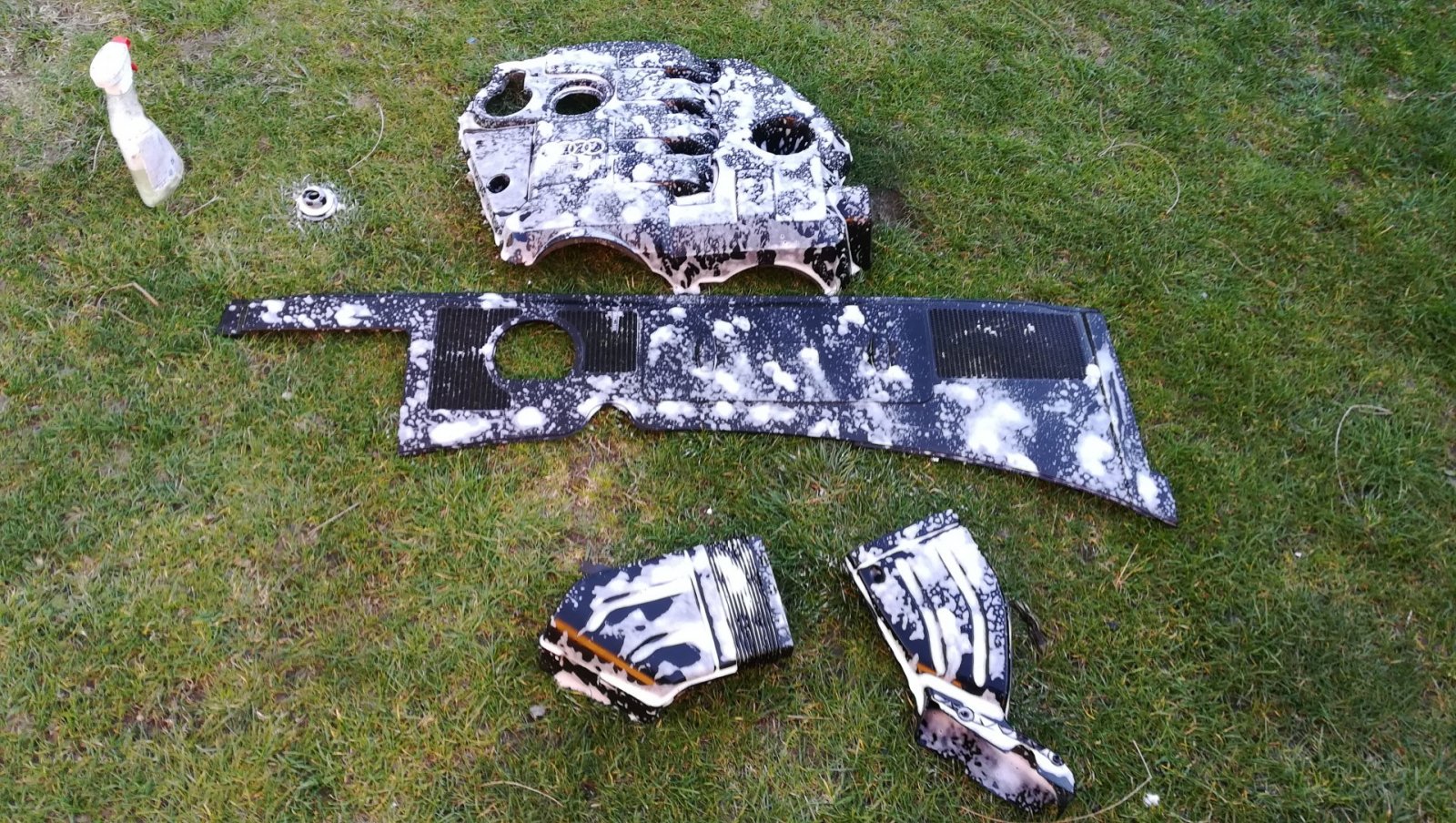

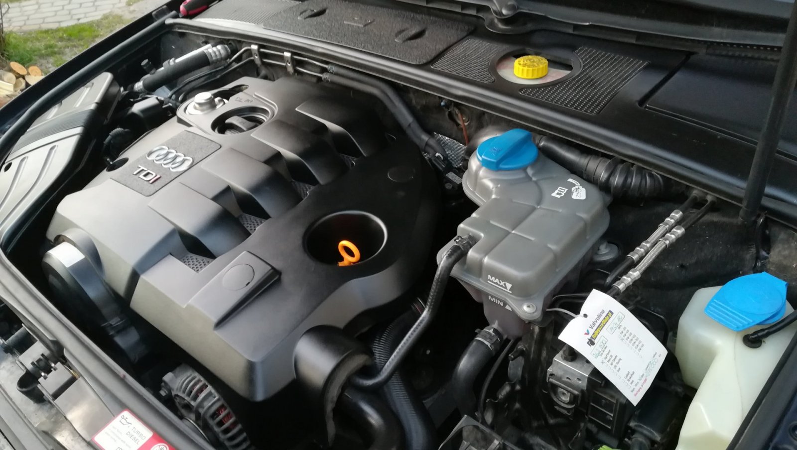

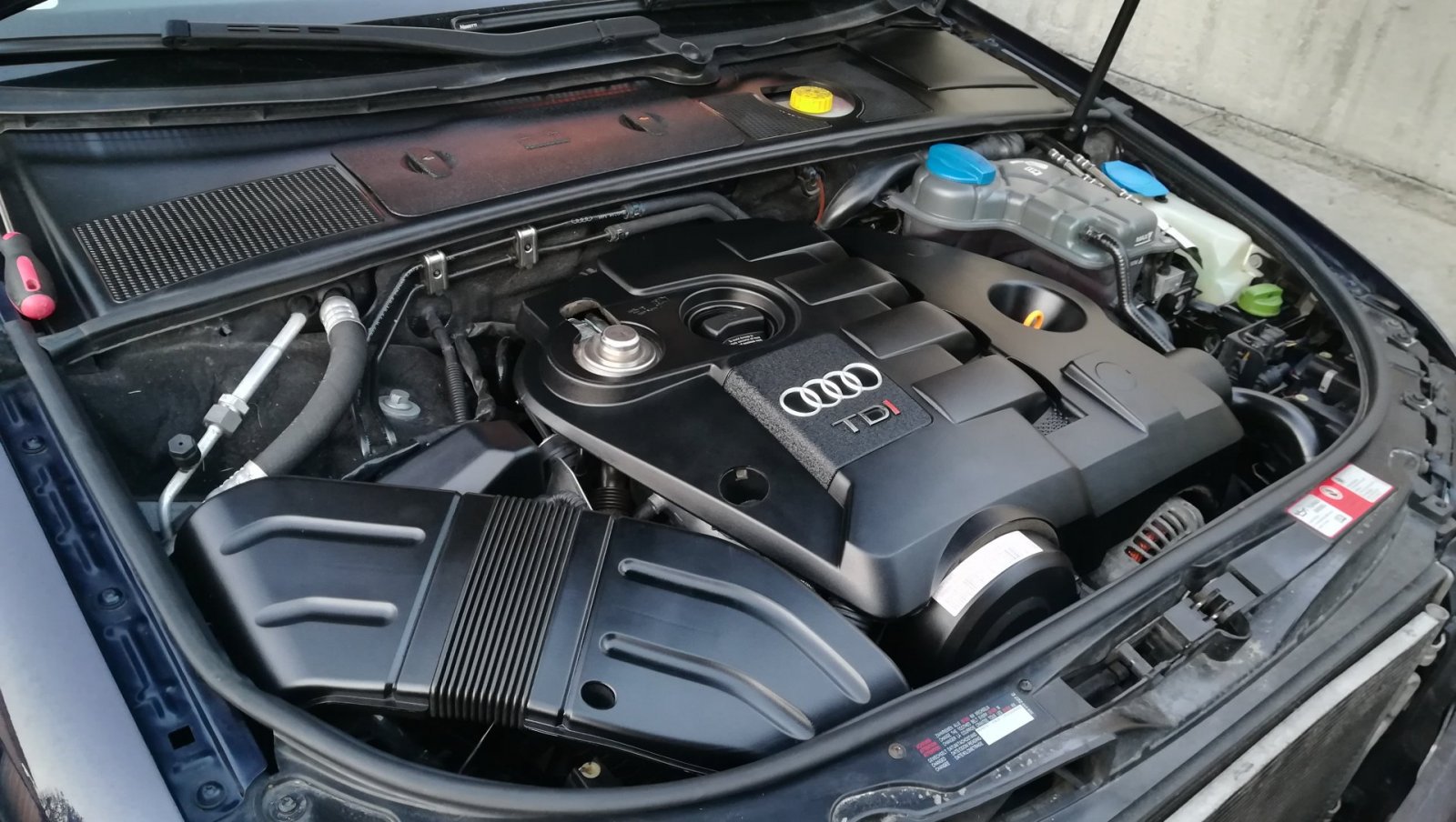

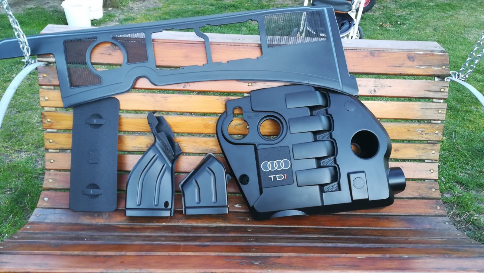

No i finisz z plastikami zewnętrznymi i odżywką. Tym razem coś tam ogarnąłem pod maską ?
OCT założony, jak widać osłona się zmieściła...
