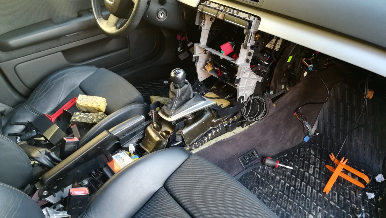

Znowu zadyma :P
Kurła Kamil co tu się odje..ło :co:
Edytowane przez Adam87
Silnik ustawia centralnie żeby polepszyć rozkład masy :D
Trochę teraz walki z elektryką i ze środkiem :P
- zmiana zasilania DRL tak, by zapalały się dopiero po przekroczeniu 13,5 V (czyli po odpaleniu)
- ogólnie trochę porządku w instalacji DRL/CLH/Doświetlanie zakrętów - bo wszystko było robione tak, żeby działało ale nie do końca jest kabelkologia wizualnie jakbym chciał...chce też zrobić od tych modułów bezpieczniki w skrzynce a nie gdzieś tam za osłoną, żeby był łatwy dostęp
- ogarnięcie Voice Control dla RNSE
- wyciszenie dla RNSE po wbiciu wstecznego
- może dorobię czerwone podświetlanie na nogi, zapalane z podświetlaniem wnętrza...
Z estetyki wymiana tunelu, klapki schowka i osłony nad nogami na te poprawione z B7 :P
Czyli znowu kilka dni zabawy :)
No trochę tego jest..
To miłej zabawy:hi:
hehe Kamil pilnuj fury bo ktoś Ci granat wrzucił do środka :) masz fantazję z tym rezaniem nie ma co :) teraz do tego rnse trzeba jeszcze bose dołożyć :)
Dokładnie. Póki rozprute wnętrze :)
Dla mnie to BOSE to taki zbędny element wyposażenia... Fakt lubię dobry dźwięk itd... ale nieeeee :PBynajmniej nie teraz.

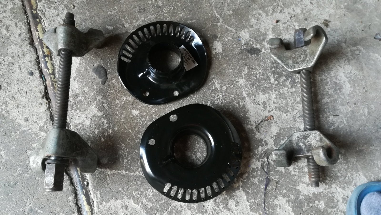

Pany, będę wymieniał talerzyki na te z B5. Czy przy tej operacji warto wymienić odboje i górne łożysko ? Wzrokowo wygląda to OK, ale wiadomo jak to jest jak się rozbierze...
Dla swietego spokoju mozesz wymienic, ale ja bym zostawil jak jest skoro wyglada okej ;)
Jak nie masz oznak to po co wymieniać???
Trzeszczy lub przerywa kiera podczas skręcenia.
Ja bym zostawił.
Tymi ściągaczami ogarnie? Też chodzi mi po głowie talerzyki wrzucić ale ściągacze mam tylko takie a coś mi się obiło że za słabe są
Bezproblemu sam takimi robiłem
16 godzin temu, kamil-vag napisał:
Dla mnie to BOSE to taki zbędny element wyposażenia... Fakt lubię dobry dźwięk itd... ale nieeeee :P Bynajmniej nie teraz.

Skąd masz takie ładne nowe talerzyki? ASO czy jakiś aftermarket?
Paweł, łap linka: https://aparts.pl/partscatalogue/sg-700-kyb-sprezyna-talerzowa,11-SG~6700-0085-01300--KYB~1SG~6700.aspx
