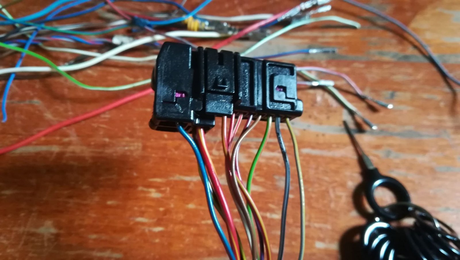

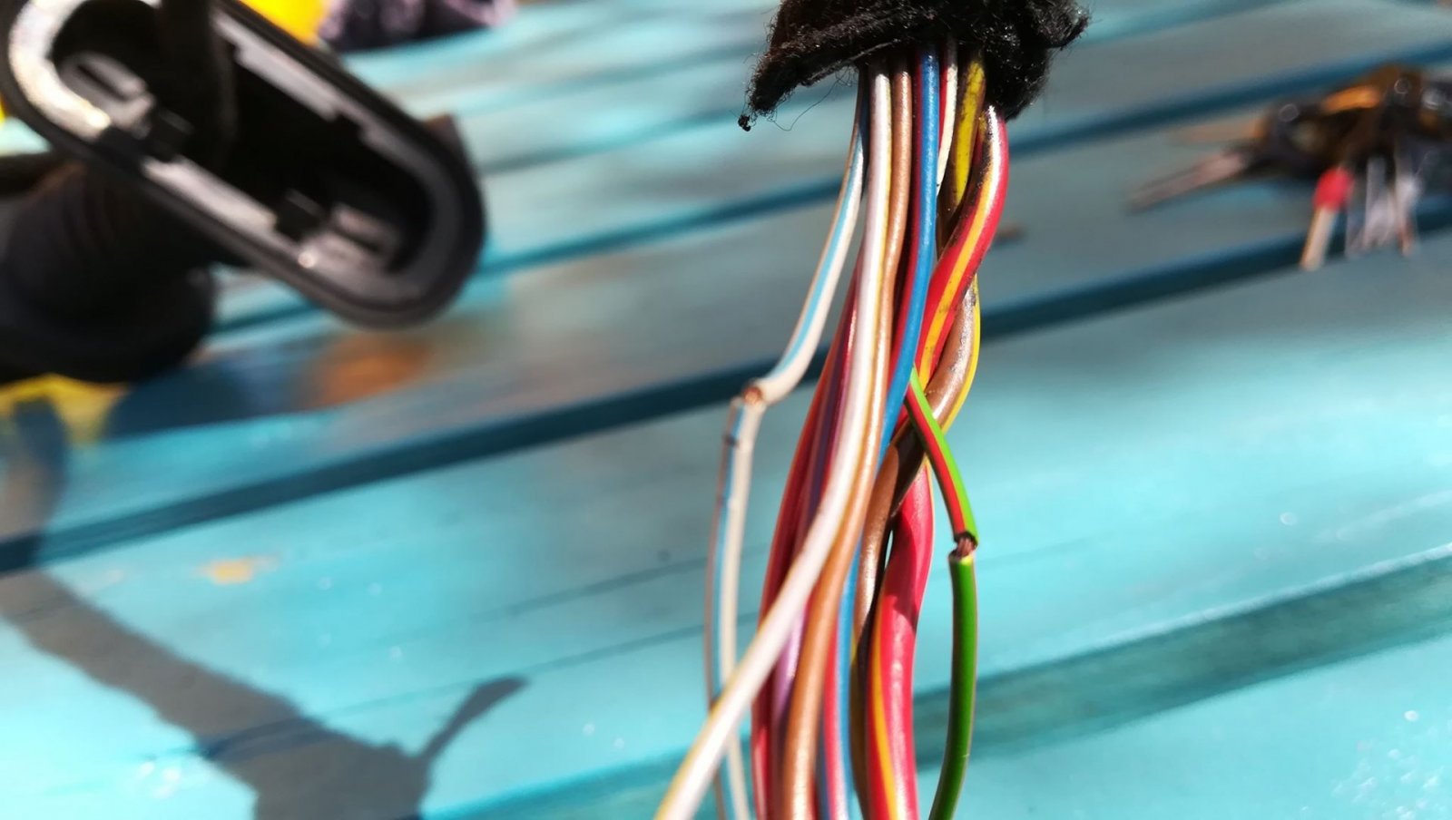

Dziś od rana powalczyłem z tym lewym tylnym zamkiem.
Musiałem zdemontować zarówno tapicerkę drzwi jak i tapicerkę słupka, by dostać się nie tylko do wtyczki ale i do gniazda.
Więc po kolei:
Od strony wtyczki 2 przewody załamane, wytargałem wiązkę z drzwi i naprawiłem wiązkę:
Nowo zakuty przewód:
I wiązka naprawiona ;)
Od strony gniazda, w słupku, zjadło jeden pin tego samego przewodu, który był załamany - czerwono - zielony. Czyli od krańcówki, odpowiedzialnej za zapalanie oświetlenia i sygnalizacji na fis.
Porównanie jak powinien wyglądać, a jaki wyciągnąłem. Zjadło cały pin...
Zakułem przewód od nowa i uzupełniłem braki (3 od prawej) ^^
Po przywróceniu połączeń podłączyłem zamek i d*pa. Dalej próbuje dwa razy otworzyć. Wsłuchajcie się w filmiku:

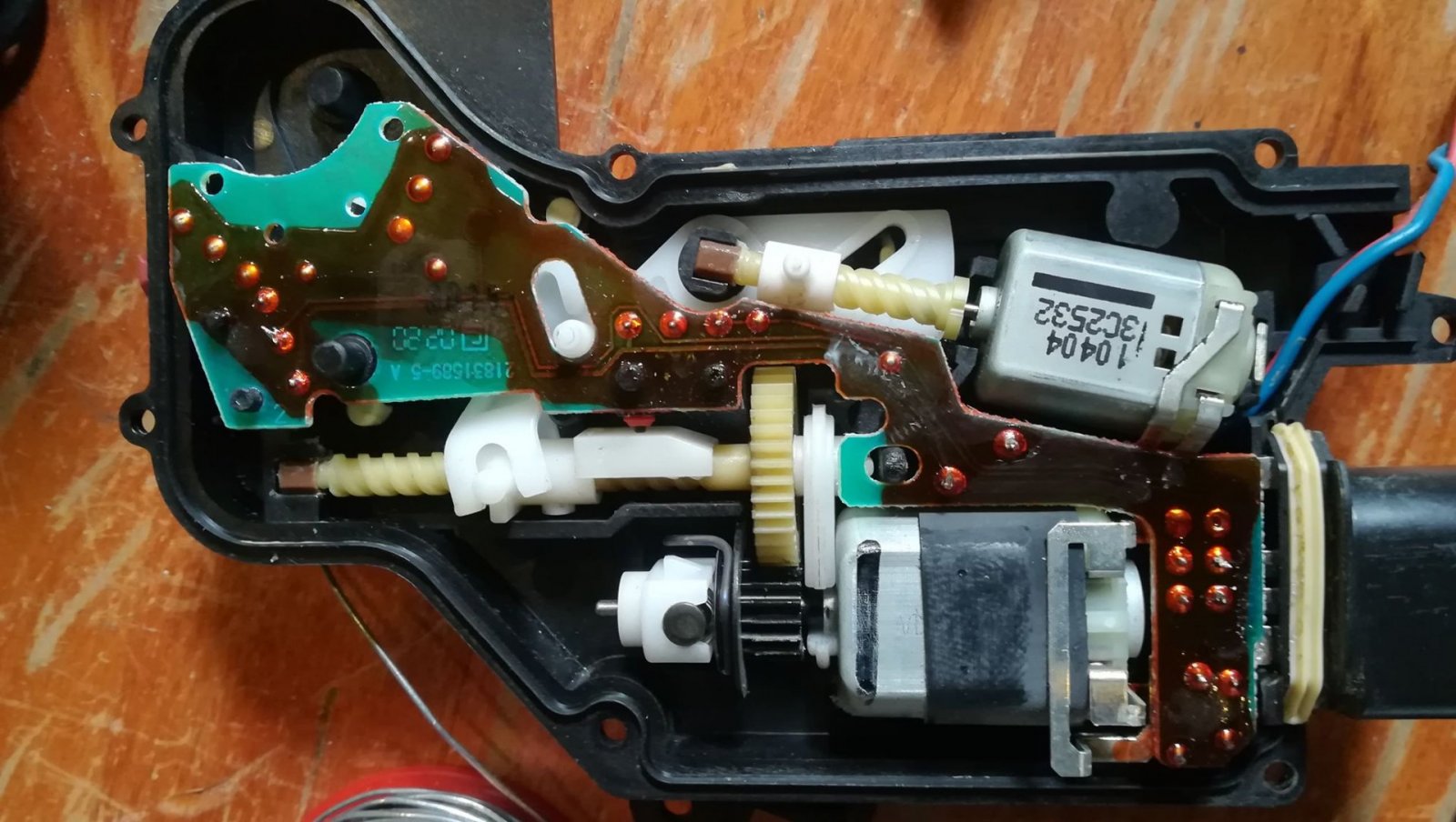

Podłączyłem drugi zamek, w którym wcześniej sobie poprawiłem luty i wszystko OK. Także się trochę załamałem, bo myślałem, że obędzie się bez walki z wyciąganiem zamka. Ale powiem Wam, że mimo wszystko udało się go wytargać moimi dużymi łapskami. Taka porada, trzeba dodatkowo odkręcić jedną śrubę od prowadnicy, poniżej zamka na torx i wtedy dużo łatwiej wyciągnąć zamek, bo osłona przeciw wodzie wysunie się bez problemu, a to właśnie przez nią jest tak ciężko wyjąć zamek. Elektronika poszła na warsztacik. Do prze-lutowania.
Zamek wsadziłem. Zrobiłem kilka prób i działa. Wniosek - za błąd Won't De-Safe odpowiadały zimne luty... Komfort nie dostawał potwierdzenia z krańcówki safe.
