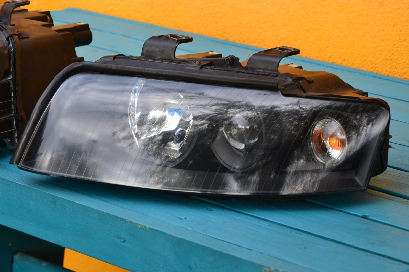

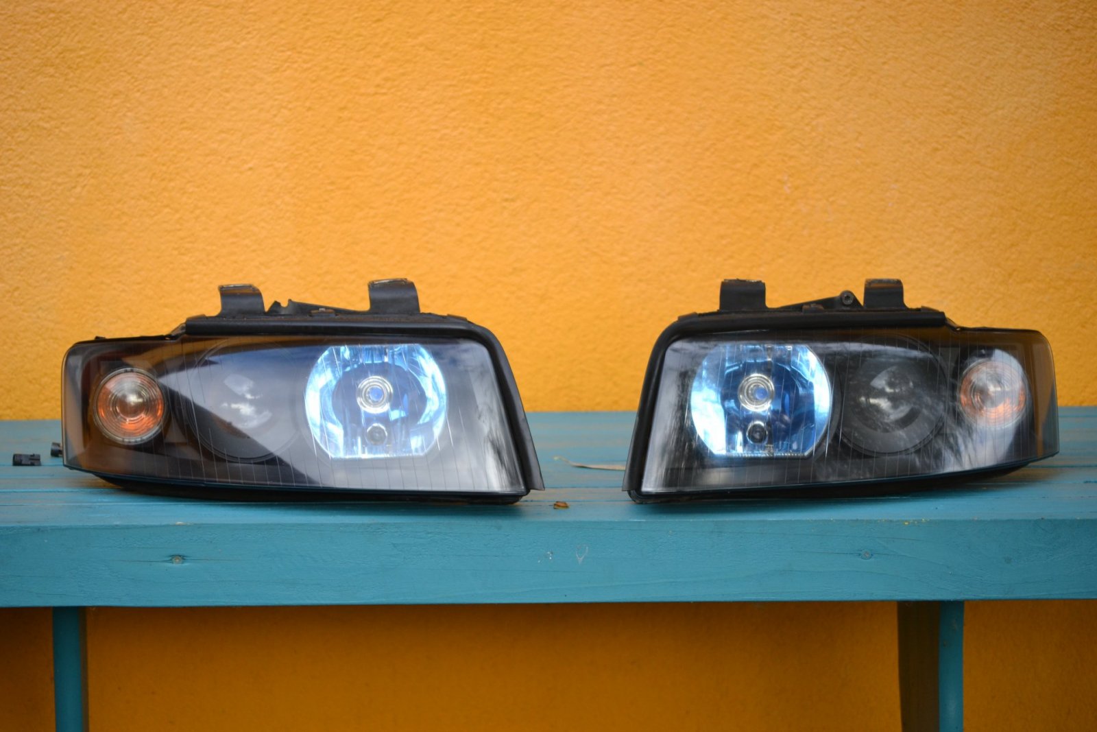

No i kolejne lampki zrobione, wylądują na aucie, zobaczę jak ta Hella3 sobie świeci ;)
W głowie na później mam jednak jeszcze dla siebie inny projekt... ale na razie zostaje z tymi...
Z takimi czarnuchami, ciężko dojrzeć co tam w ogóle siedzi w tym reflektorze hehe...
Ten dziwny niebieski odbłyśnik to od żarówki, wrzuciłem taką, żeby DRL miało w miarę białą poświatę... można sobie na to pozwolić mając mam nadzieję dobry projektor bi.
Klosze muszę jeszcze raz kiedyś spróbować dobrze spolerować, ale to kolejny bodziec by zainwestować w swój sprzęt :)

Git wyszły, tylko te żarówki z kierunków wywal i daj te takie jasne. Roztaczałeś otwór na soczewe ?

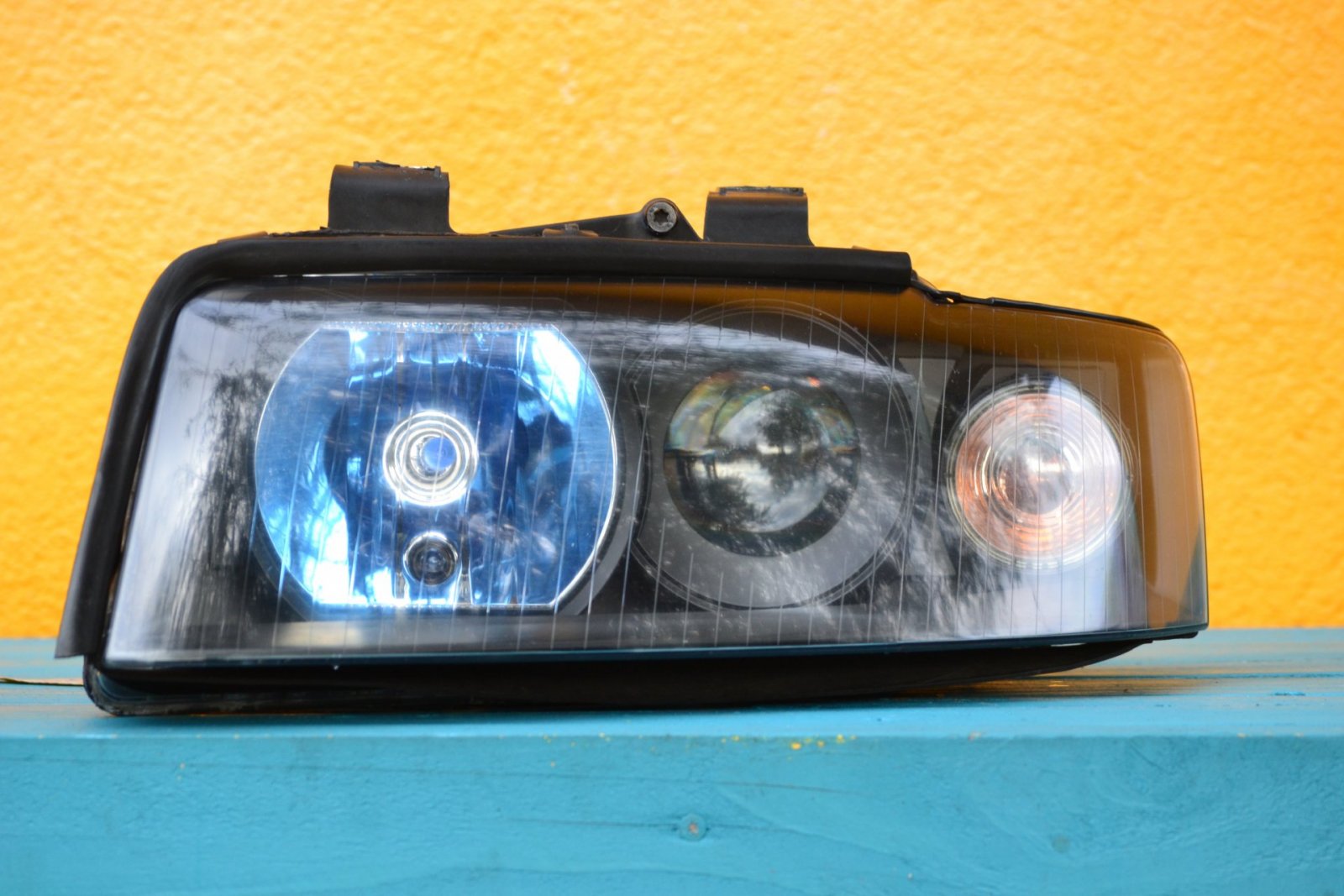

Tutaj moje linie z bliższa:
Tak Mati, powiększałem.
No myślałem właśnie, że tu by dobrze wyglądały te żarówki diadem chrom ?

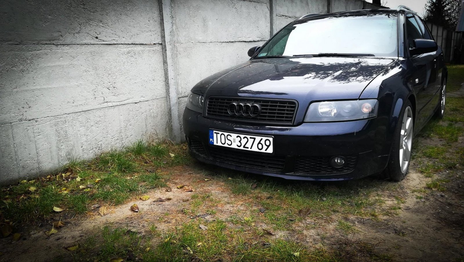

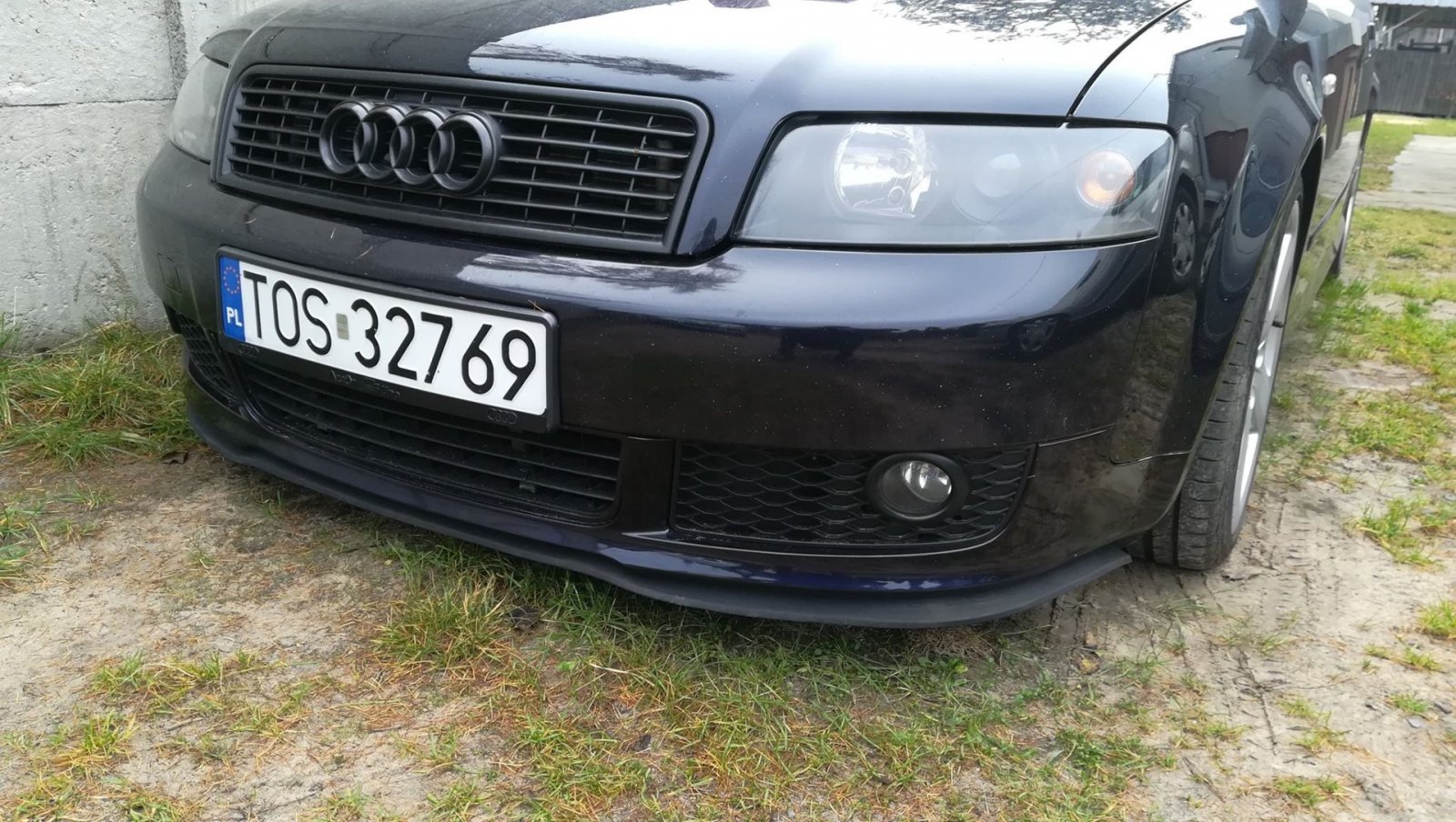

Lampy na aucie, wszystko działa jak należy ;)
Nie patrzeć, że brudas :P
Ogólnie spoko, mi się podoba, zamówione już żarówki do kierunków, żeby nie waliło pomarańczem...

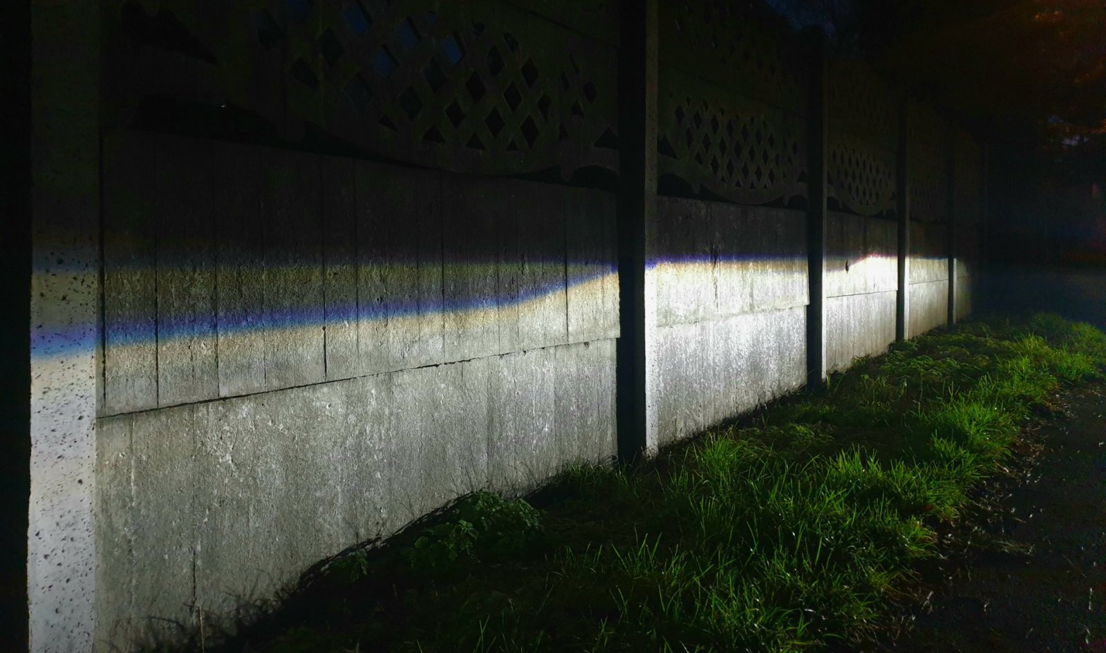

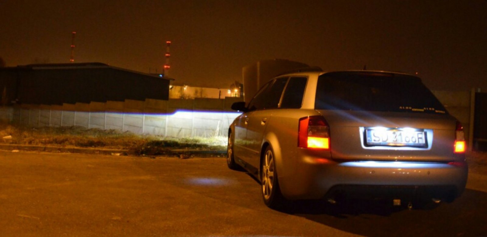

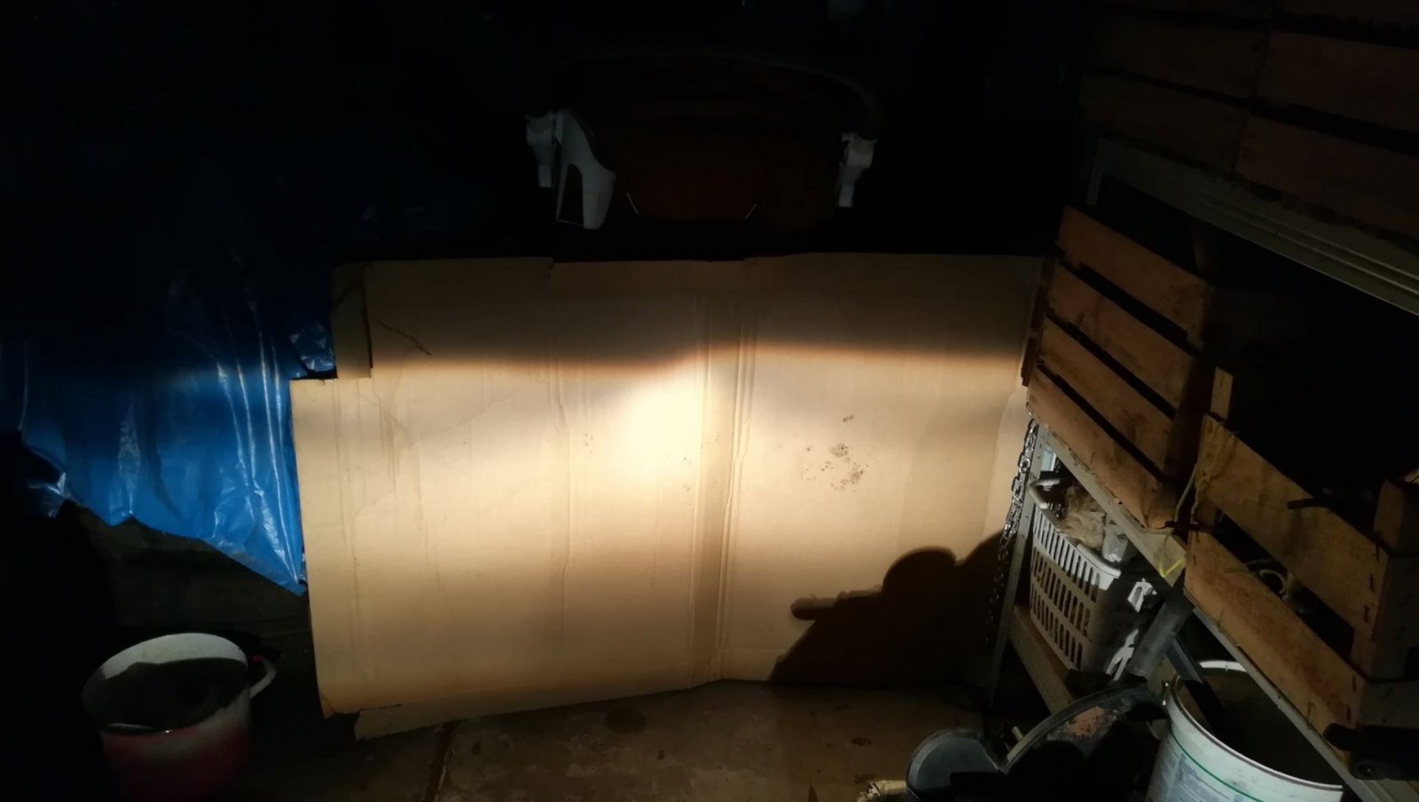

A tak wygląda linia odcięcia na bihalo - jak widać, do mini H1 dużo brakuje... ale z drugiej strony nie będzie się tak rzucać w oczy przeróbka...

Kamil, co by nie było jest lepiej niż bez soczewki :D i to bez dwóch zdań.
Na samochodzie lampy siadły elegancko :thumbup1:
Teraz będzie można świecić Panu Bogu w okno :kox:
Teraz przód klawo sie prezentuje. :thumbup1:

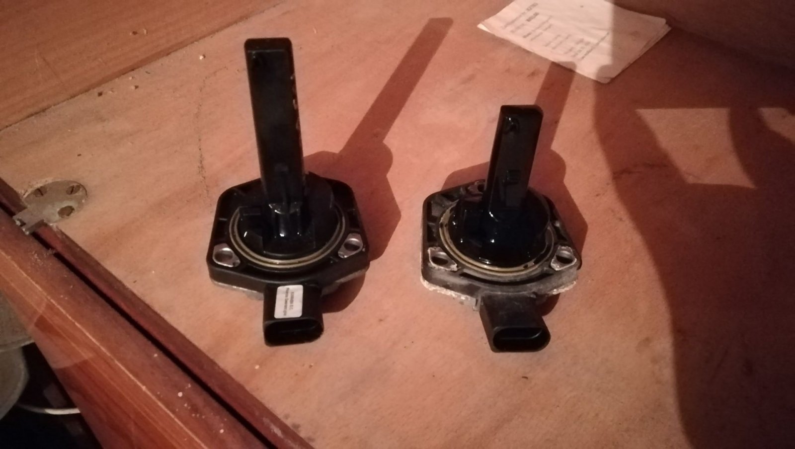

Przy okazji podmieniłem czujnik oleju na ten z B7 - ze względu, że mam zegary z B7.
Niestety, nic to nie dało. Dalej na kanale 50 jak skakały odczyty, tak skakają...
Mógłbyś ktoś z Was zerknąć i sprawdzić w B7 co macie na kanale 50 w temp oleju ? Czy to jest stały odczyt...
Zastanawiam się co może być winne, instalacja raczej nie, bo na liczniku i czujniku od B6 nie waliło błędem.
Sam poziom oleju chyba działa poprawnie, bo nie wywala mi nigdy błędu z poziomu...
Czy po prostu uszkodzenie czujnika - bo mogłem trafić taki - powoduje skakanie odczytów ? ? ?

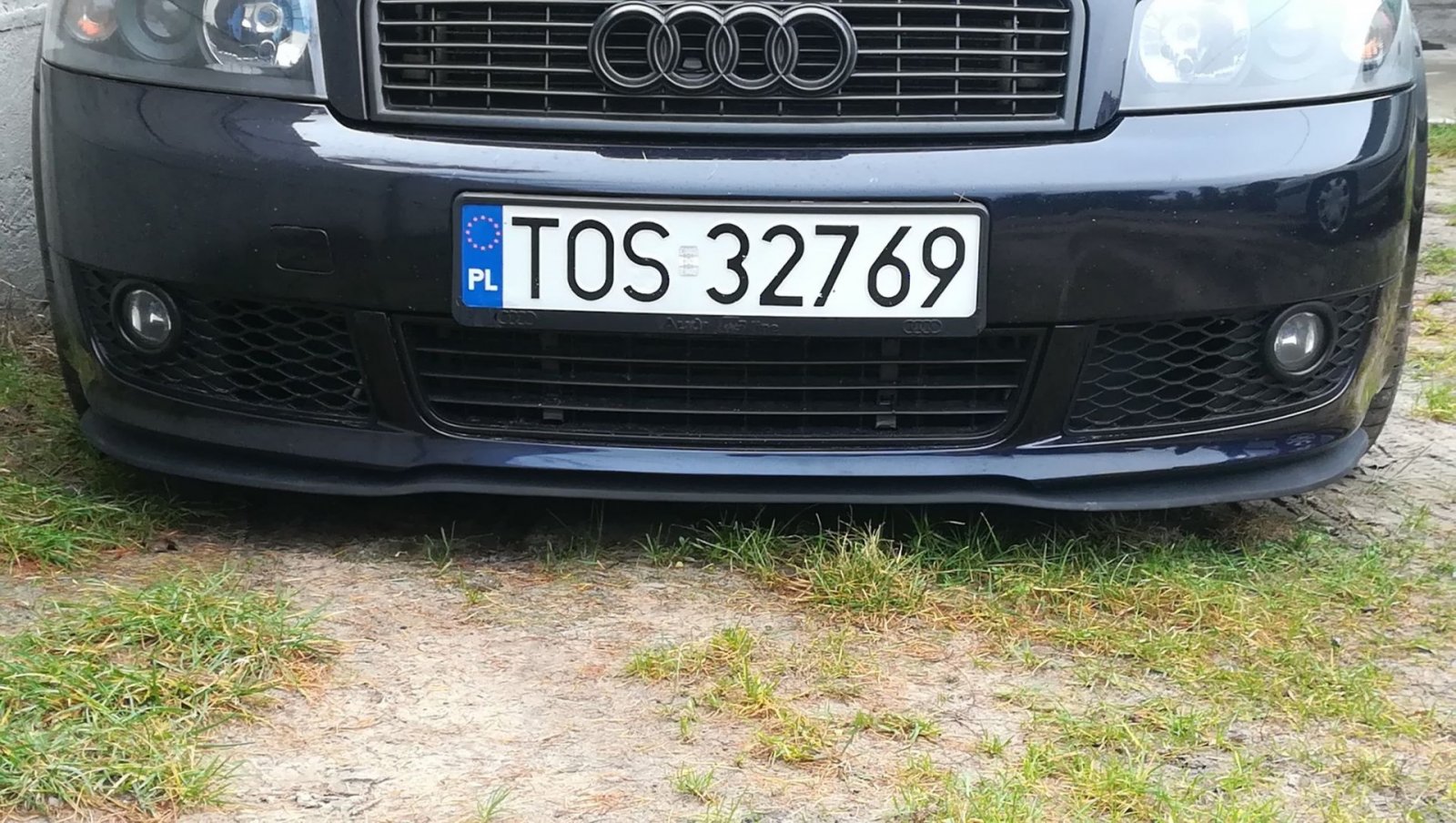

Będąc już w kanale, założyłem podejrzaną kiedyś u kolegi @Gremlin0209 gumową dokładkę zderzaka... Taka alternatywa dla Cupry :P
Tyle, że mniej podatna na uszkodzenia... i tak po talerzykach z B5 zauważyłem, że częściej gdzieś przyhaczam przodem, więc dla mnie to dobry wybór ;) Nie będę bynajmniej płakał jak się coś zepsuje...
