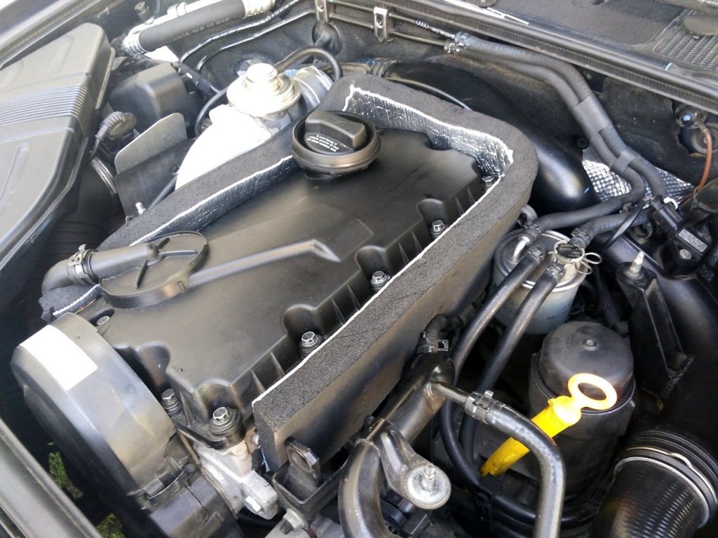

Jakość OK, nie jest delikatny ten chrom, nie zdziera się po dotknięcie palcem, myślę, że trochę posłuży ?
  • Odpowiedzi 2,7 tys.
  • Wyświetleń 272,9 tys.
Co by to było gdyby nie te Alii :D Chrom w środku odmładza za to na zewnątrz lepiej wygląda czarny mat :)
No dokładnie, tez tak myslę, w środku może być, ale na zewnątrz out :P
No Ali to Ali, kopalnia pierdół za niedużą kasę...
W dniu 18.09.2017 o 11:42, kamil-vag napisał:

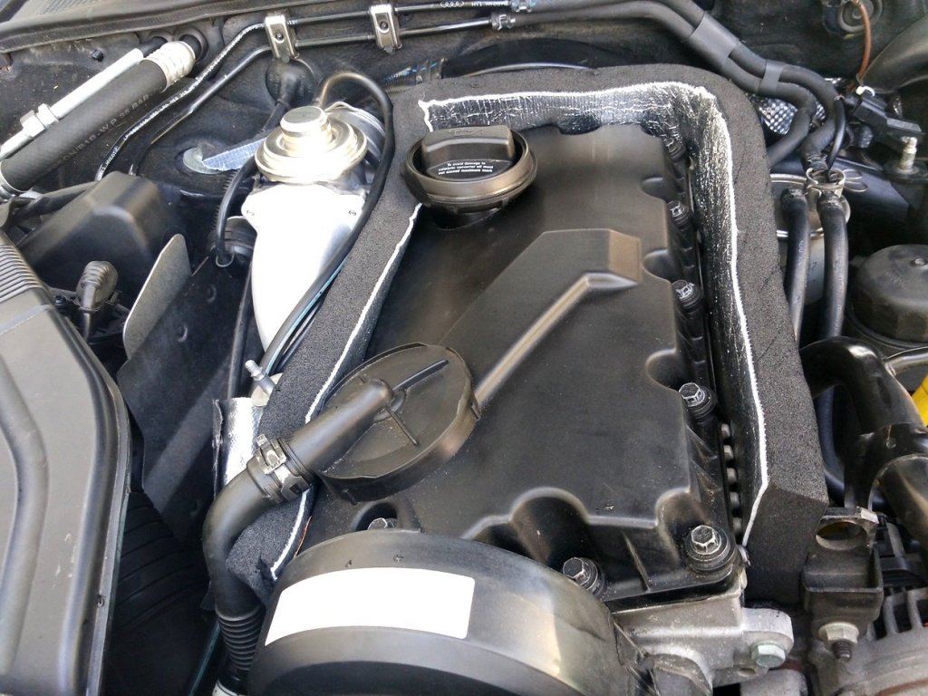

Wyszło tak, ale w sumie to nie ma wyglądać, tylko tłumić :P Wydaje mi się, że jest ciszej... a raczej na pewno, tylko działa to dobrze dopiero w połączeniu z górną osłoną...  :thumbup1:IMG_20170918_103321.jpg  IMG_20170918_103335.jpg
W sumie to nie bez powodu tam była ori montowana ta pianka wygłuszająca... szkoda tylko, że taka droga :P

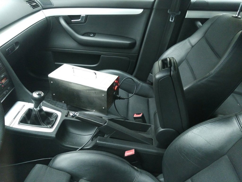

Przy okazji wczoraj było w miarę chłodno, pożyczyłem od kolegi ozonator...  Kuracja 2 x 15 min ^^ Nie miałem w sumie problemów z zapachem po izopropanolu na parownik, ale zawsze trochę bakterii i tym podobnego dziadostwa może się pozbyłem z kabiny...

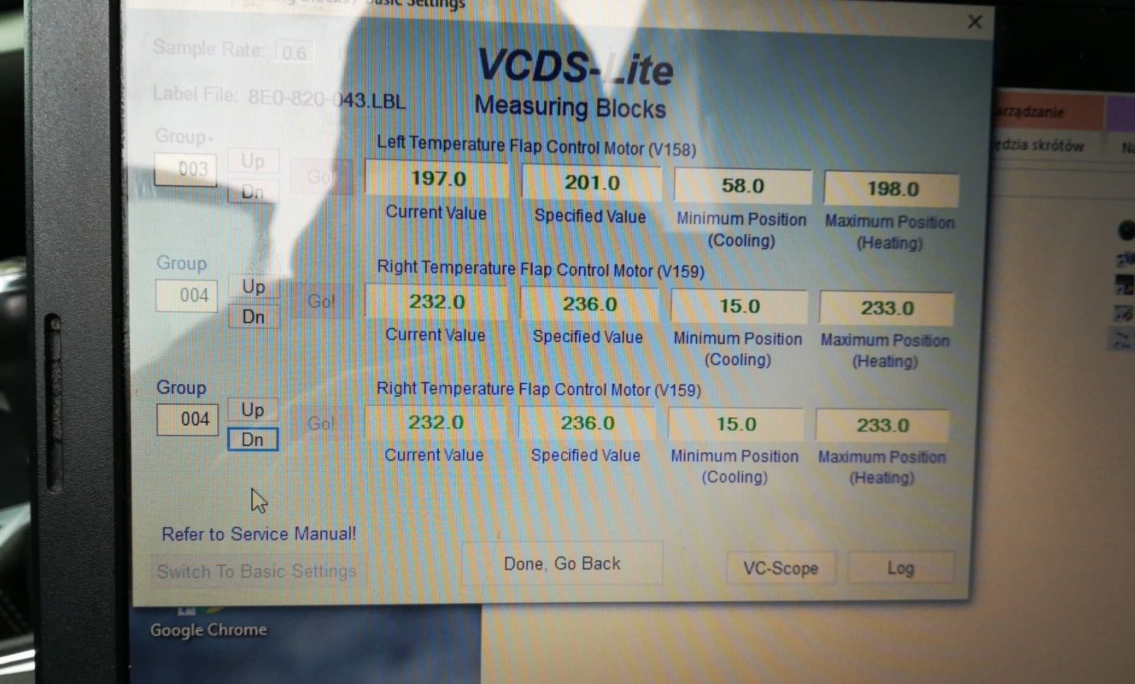

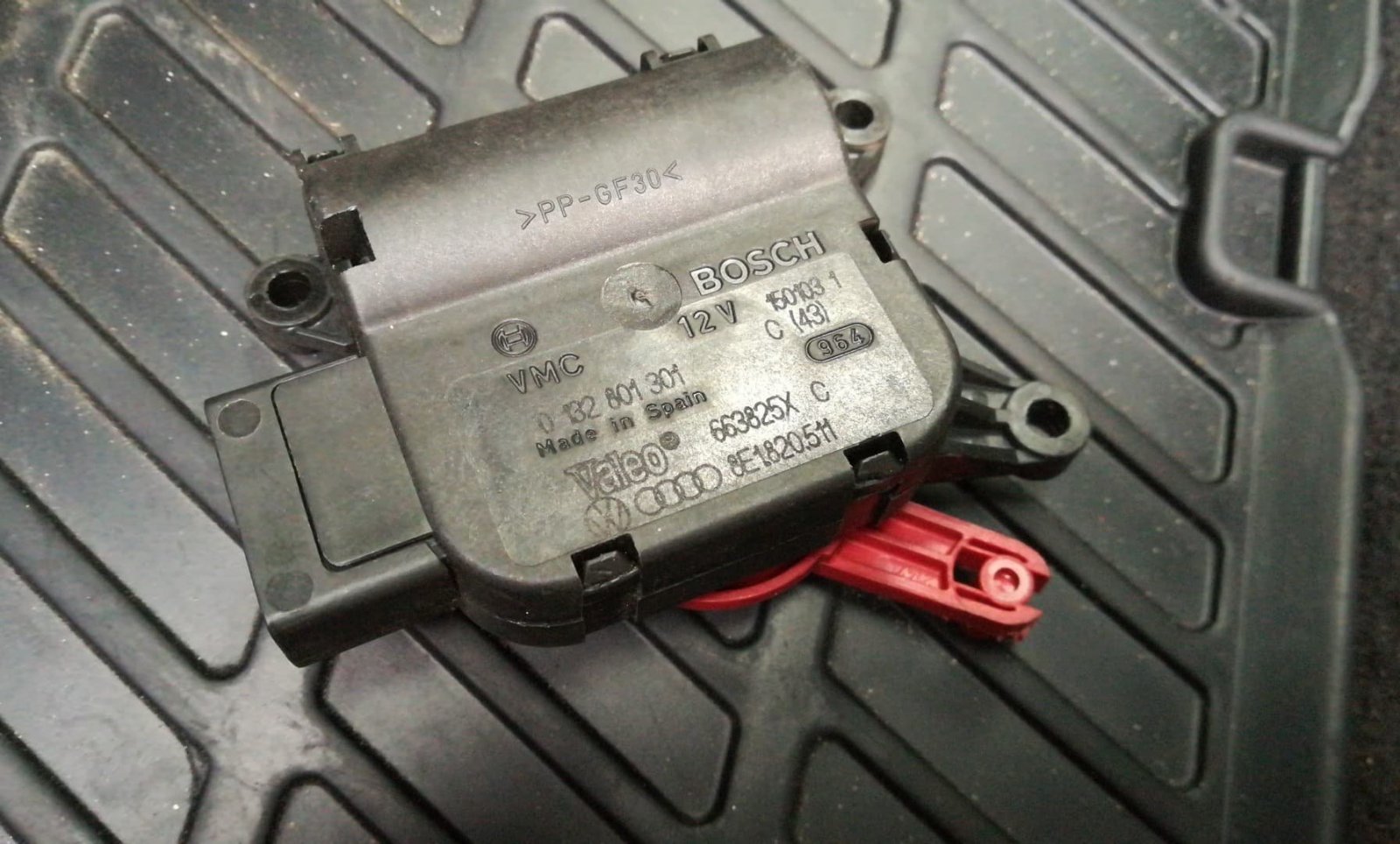

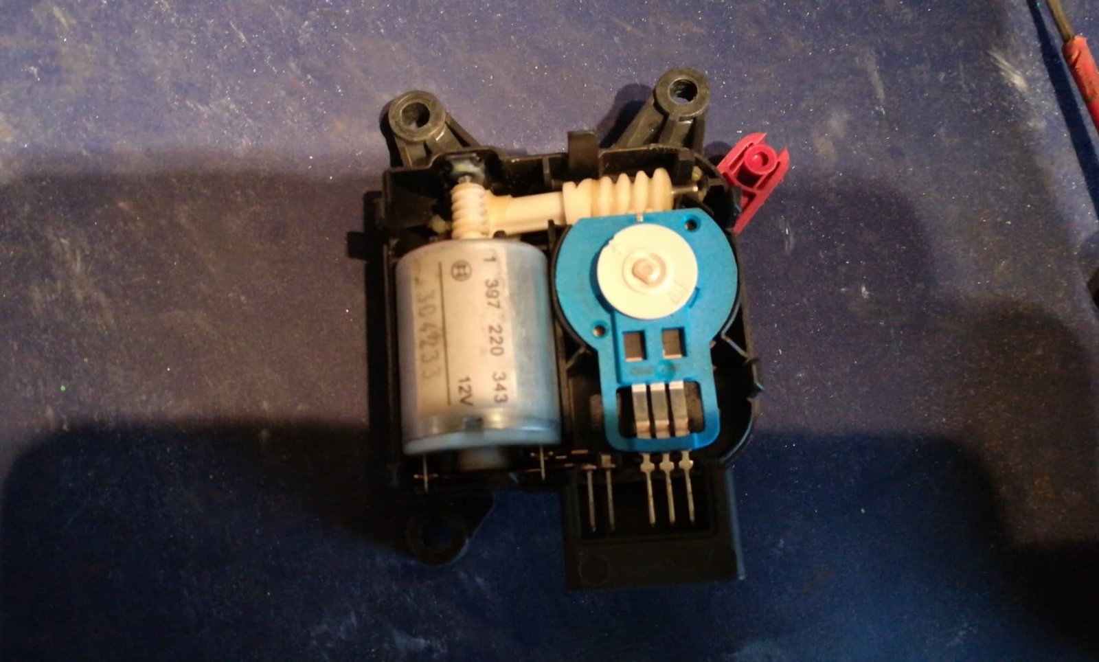

Jako, że ostatnio mój klimatronik działał 0/1, czyli albo gorąco albo zimno. Postanowiłem na próbę zamówić z ali potencjometry.
Miałem standardowy błąd V158 G220 - czyli silniczek i klapa od mieszalnika powietrza ciepłe/zimne...
Teraz tak, stary miał książkowe 4,7k , te nowe każdy 4,2 - 4,3
Miałem  obawy, czy ryzykować... no ale wsadziłem chińczyka. Na ich aukcji dobrze piszą, że tolerancja do 30% :facepalm:
Włożyłem silniczek, wyzerowałem adaptację na kanale 00 i BS 01 - klapy się ustawiły, błędy zniknęły.
Jak widać na zdj z VCDS'a rezystancja ma jednak znaczenie do ilości kroków silniczka. Standardowo jest mniej więcej 15 - 230 u mnie teraz na tym silniczku 58 -198, czyli obcięte po ok 35 z jednej i drugiej... Ciekawe czy to będzie miało jakieś znaczenie, będę testował i obserwował...
Pobawiłem się trochę regulacją temp. błędy nie wróciły...
Prześledziłem tez komentarze z aukcji, niektórzy tez pisali, że nie mają te potencjometry 4.7k ale po podmianie z ori działa OK.
No i łapy jak zwykle przy tym gównie pozdzierane :P
Jak się sprawdzi tu, wymienię resztę z prawej strony... idzie do mnie jeszcze jedna partia, od innego sprzedawcy, może będą bliższe 4.7k. Na razie ten jeden będzie śmigał na próbę...

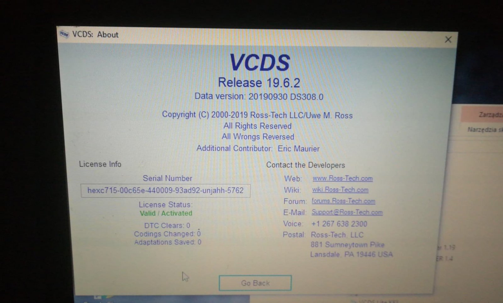

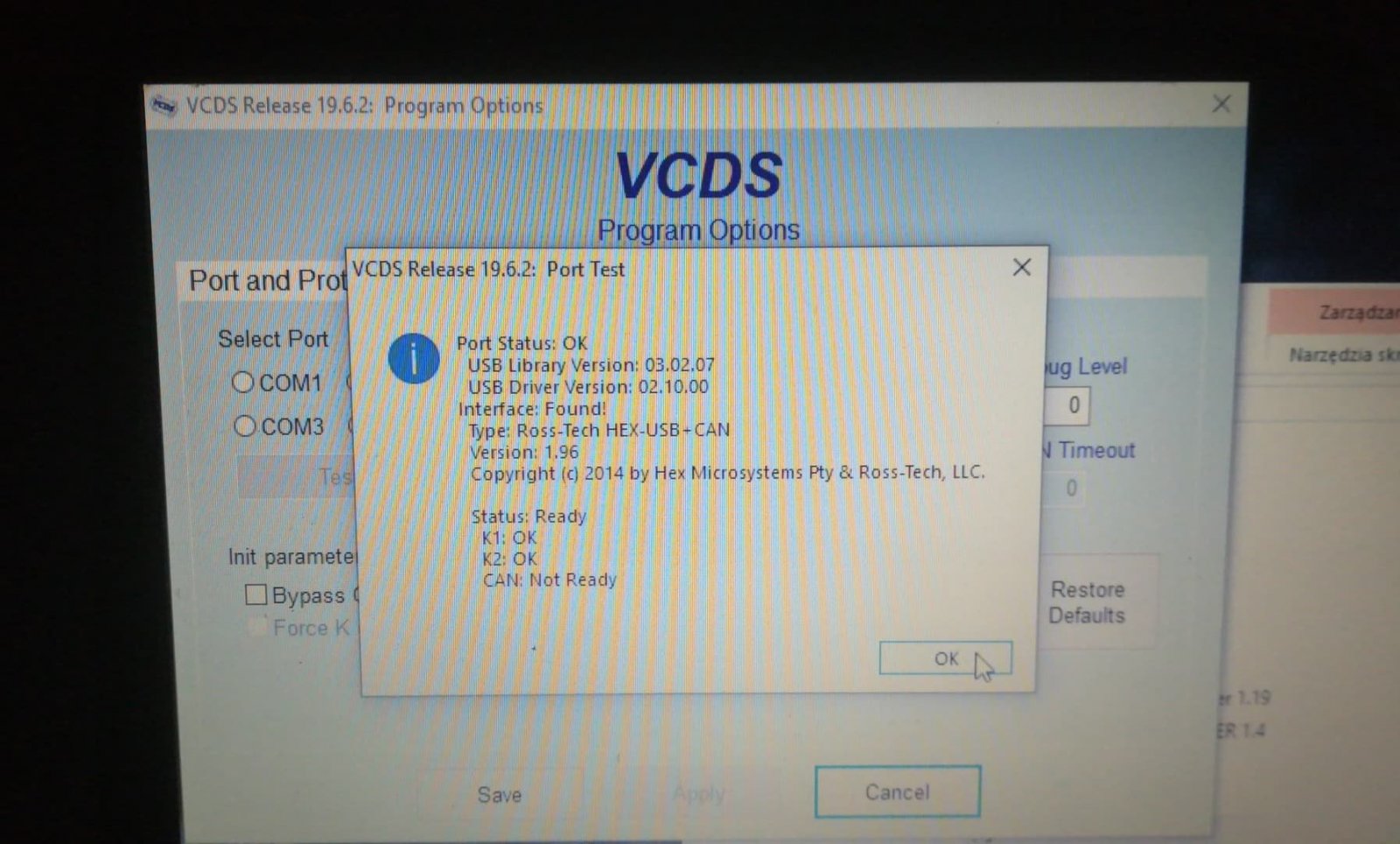

Klonik działający z najnowszym VCDS-em 19.6.2 :
80311343_1753420551456911_460489325277085696_n (1).jpg 80413383_1024366584595906_3201960348949151744_n.jpg
Dzięki @MaTeo85 :drinks:

Ja niedawno nabyłem 18.9 PL . I już nie miła niespodzianka bo po kilku razach kabel sie wysypał a z netem się nie połączył. Na szczęście gość wysłał mi program do ogarnięcia kabla .
Ten też był 18.9, ale po upgradzie działa z najnowszą wersją, fajna sprawa taka atmega z odblokowanym bootloaderem ?
Mi tam do a6 c6 spokojnie wystarczy 18.9 .
To akurat bardzo dobra opcja.
