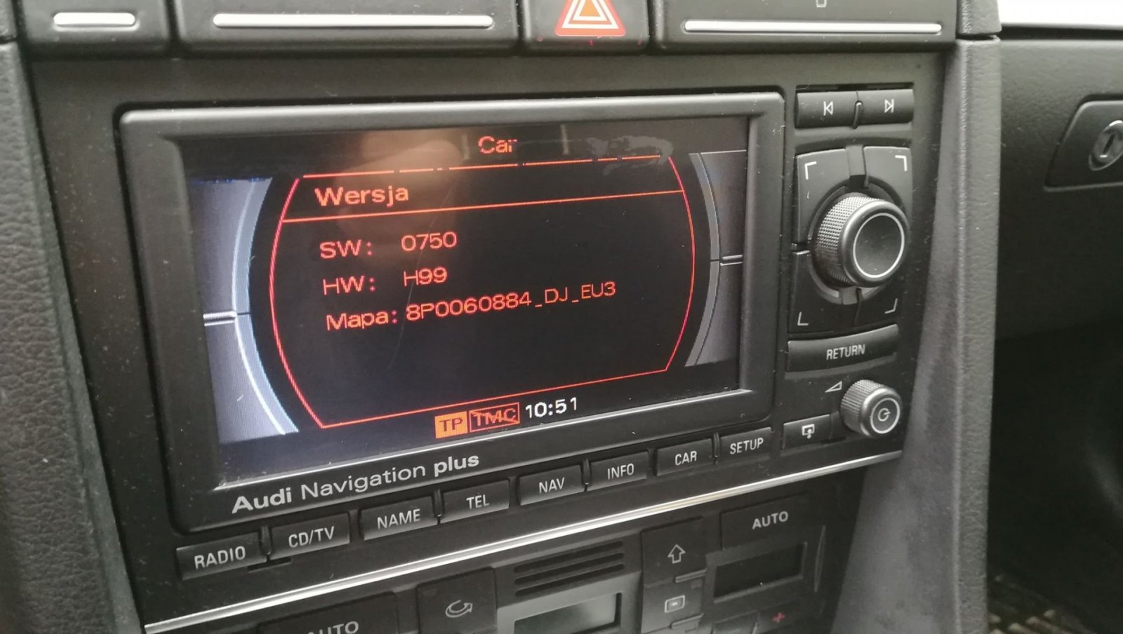

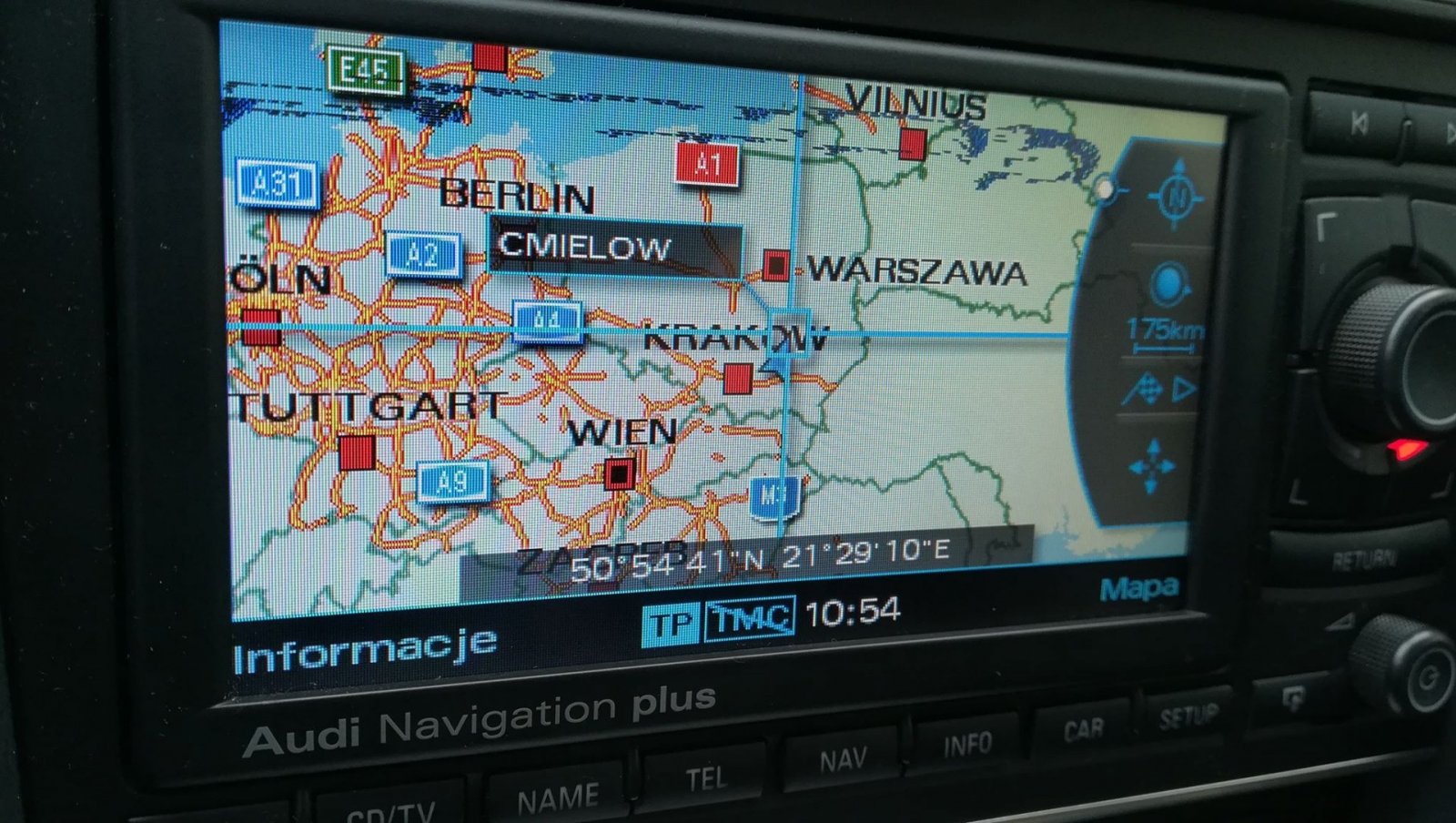

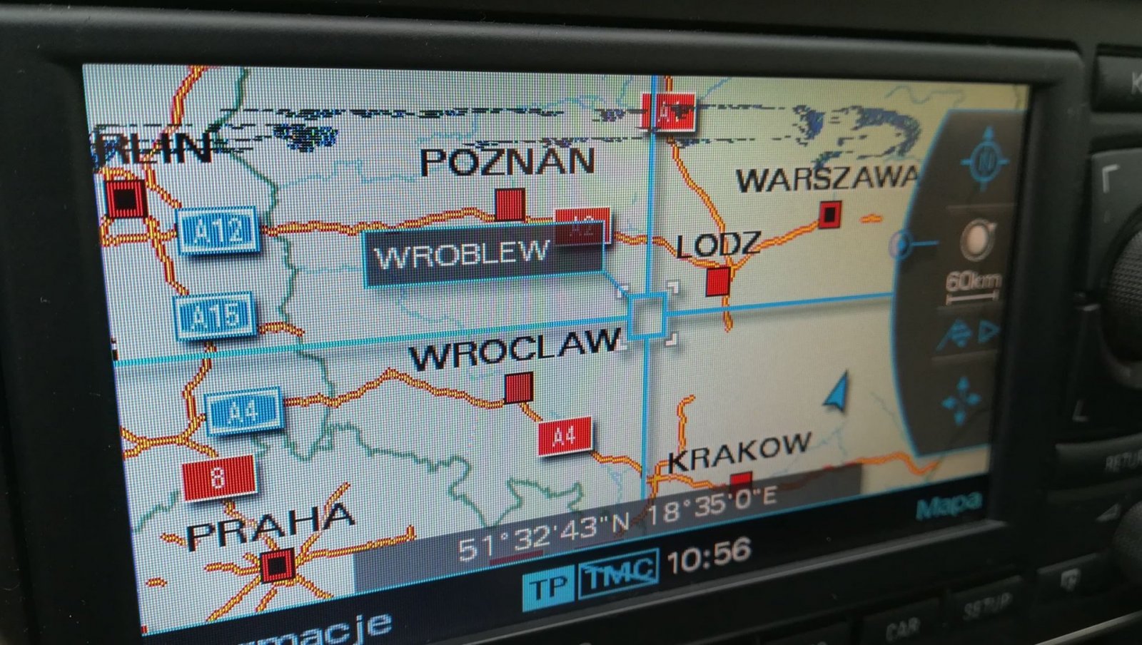

8P0060884DJ DVD 3, czyli mapki do RNSE na 2020.
  • Odpowiedzi 2,7 tys.
  • Wyświetleń 272,9 tys.
11 minut temu, kamil-vag napisał:
Dość szybko w tym roku ;)
Korzystasz w ogóle z tych map/navi? Odkąd używam głównie Google Maps to nie potrafię zaufać RNSE :ph34r:
Parę razy się jechało, i nie ma się co oszukiwać wybiera najprostsze trasy... Co nie zawsze się przekłada na lepsze... Nigdy to nie dorówna Google Maps czy Garminowi, którego używam... Ale zawsze w pogotowiu jest, do domu doprowadzi, a skoro są najnowsze to czemu nie mieć najnowszych ? mnie rnse kosztowalo grosze... Dlatego je mam, jeśli miałbym wydać na nie 1000zl bym w życiu nie kupił i wolał dołożyć jeszcze 400 do Androida, ale chociaż takiego 4/64... Gra fajnie, mam pod to cyfrową zmieniarkę z pendrive, 2 karty SD... Muzyki od groma, więcej mi do szczęścia na razie nie potrzeba...ale muszę niestety przyznać że i rnse odchodzi do lamusa... Nowe radia biją je funkcjonalnością na głowę...

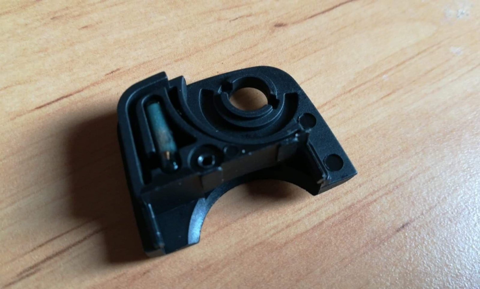

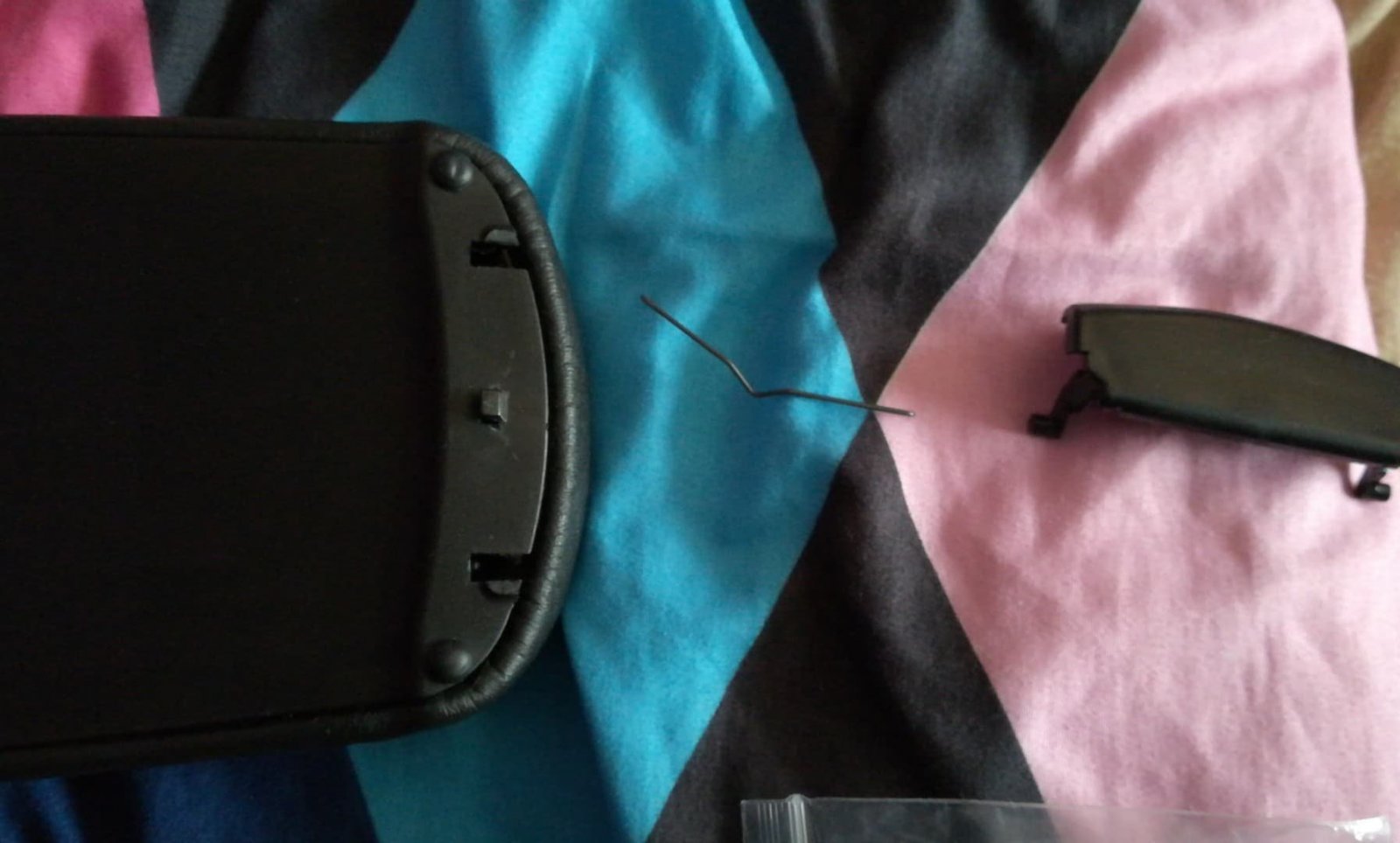

- Synuś w aucie za mocno walił klapą podłokietnika i w końcu zamek puścił, więc kolejny zestaw naprawczy i składanie:

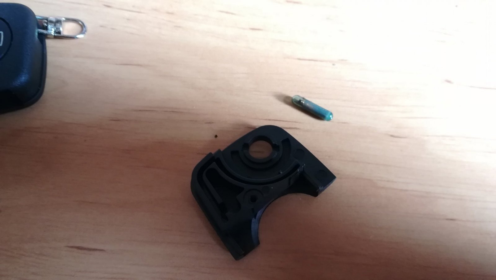

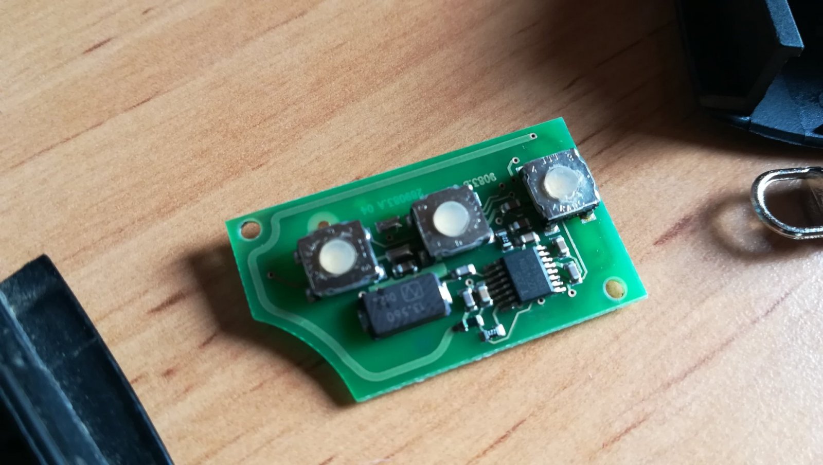

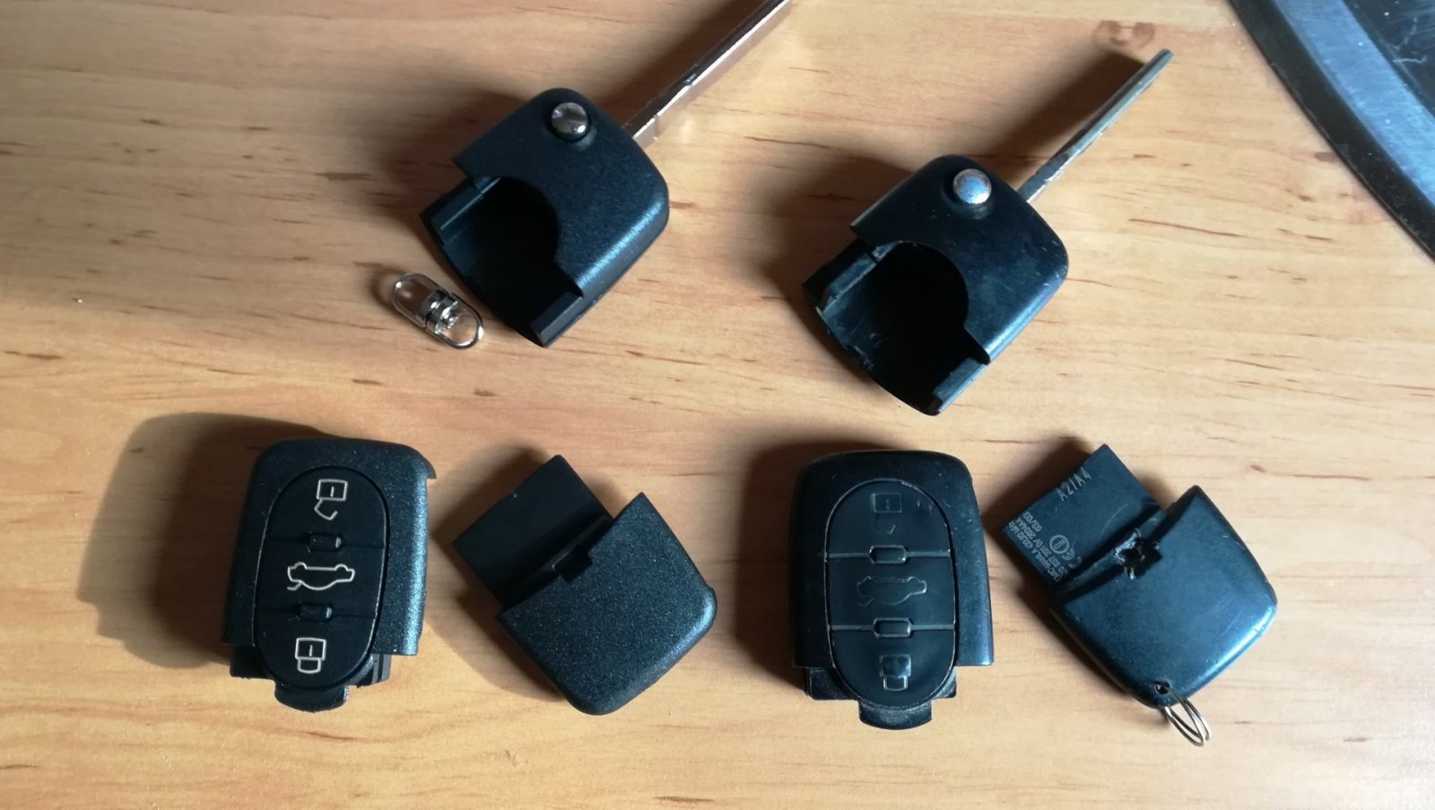

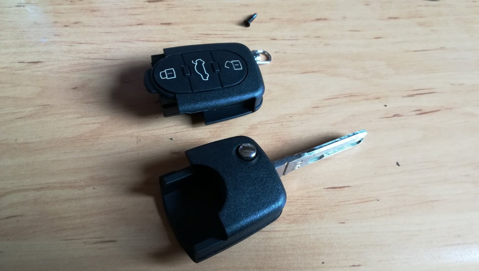

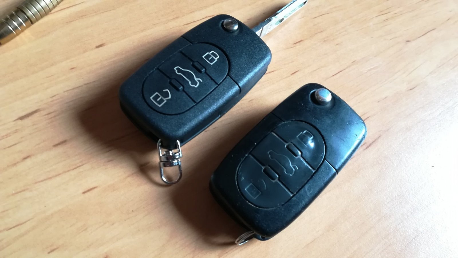

- Wymiana obudowy pilota, stary już był naprawdę zmęczony życiem:
Trzeba było na te z b7 wymieniać,te z b6 dziadkowe są ☺
Pilot z B7 swoje pewnie kosztuje, a obudowy na Ali kupiłem za grosze... Jeszcze miały mi przyjść te naklejki ze znaczkiem Audi, to mi przysłał zamiast te 5mmx16mmm okrągłe (jak VW) ? ale założyłem spór i oddali kasę i wziąłem u innego.
Jest lepiej niż było i cieszy oko, może kiedyś się podmieni na B7.

z b7 juz tak drogo nie wychodzi ;) Czyli z alli obudowa pasuje :)
Pasuje, chociaż wszystko działa tak sztywno, może z czasem się wyrobi, ale myślę, że tak ;)

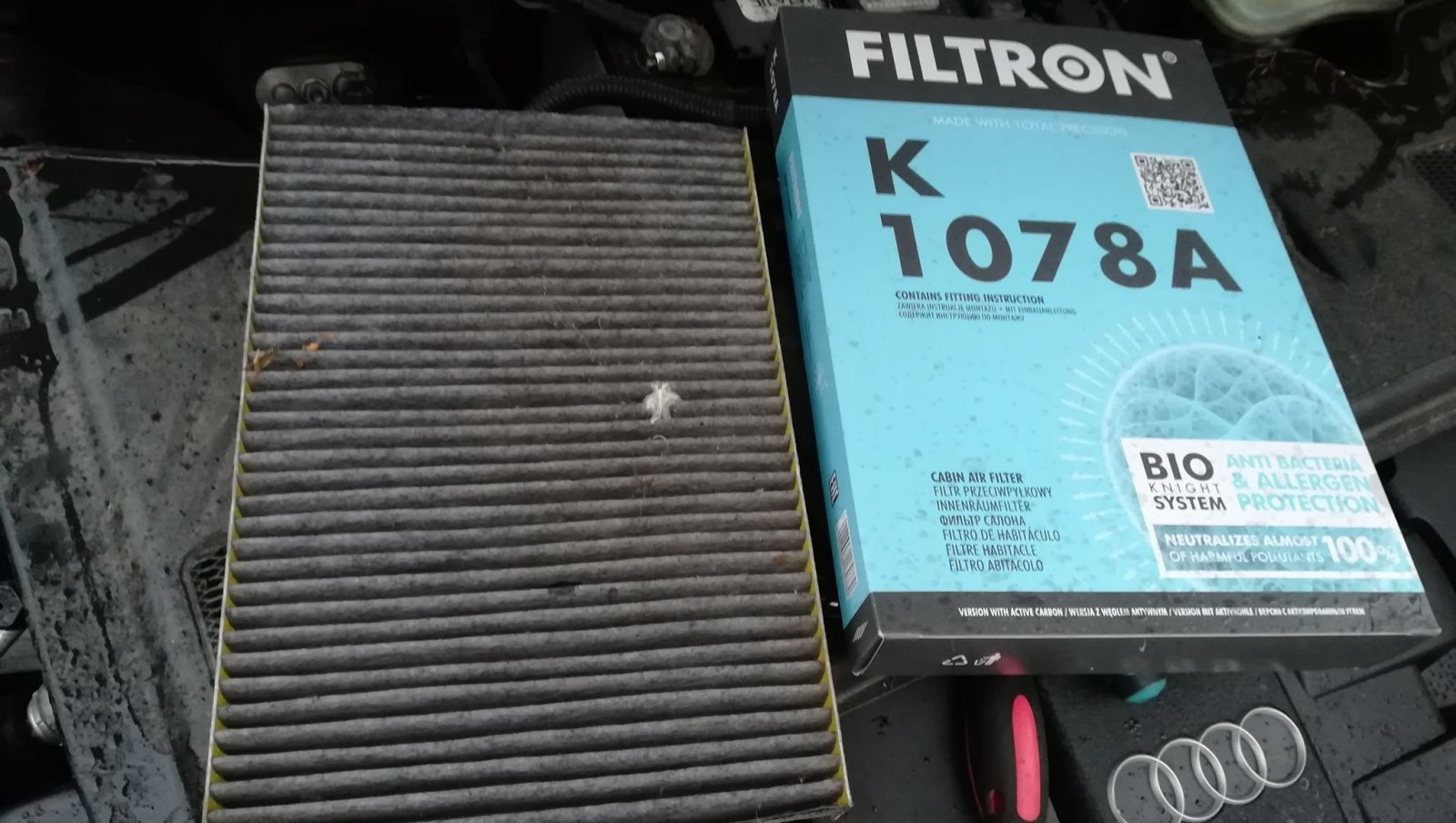

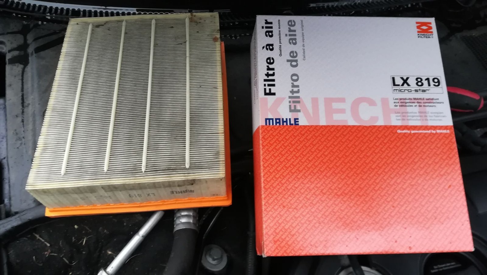

Dzisiaj na szybkiego akcja, wymieniłem filtr powietrza no i kabinowy, żeby to mi w trasie mniej szybki parowały...

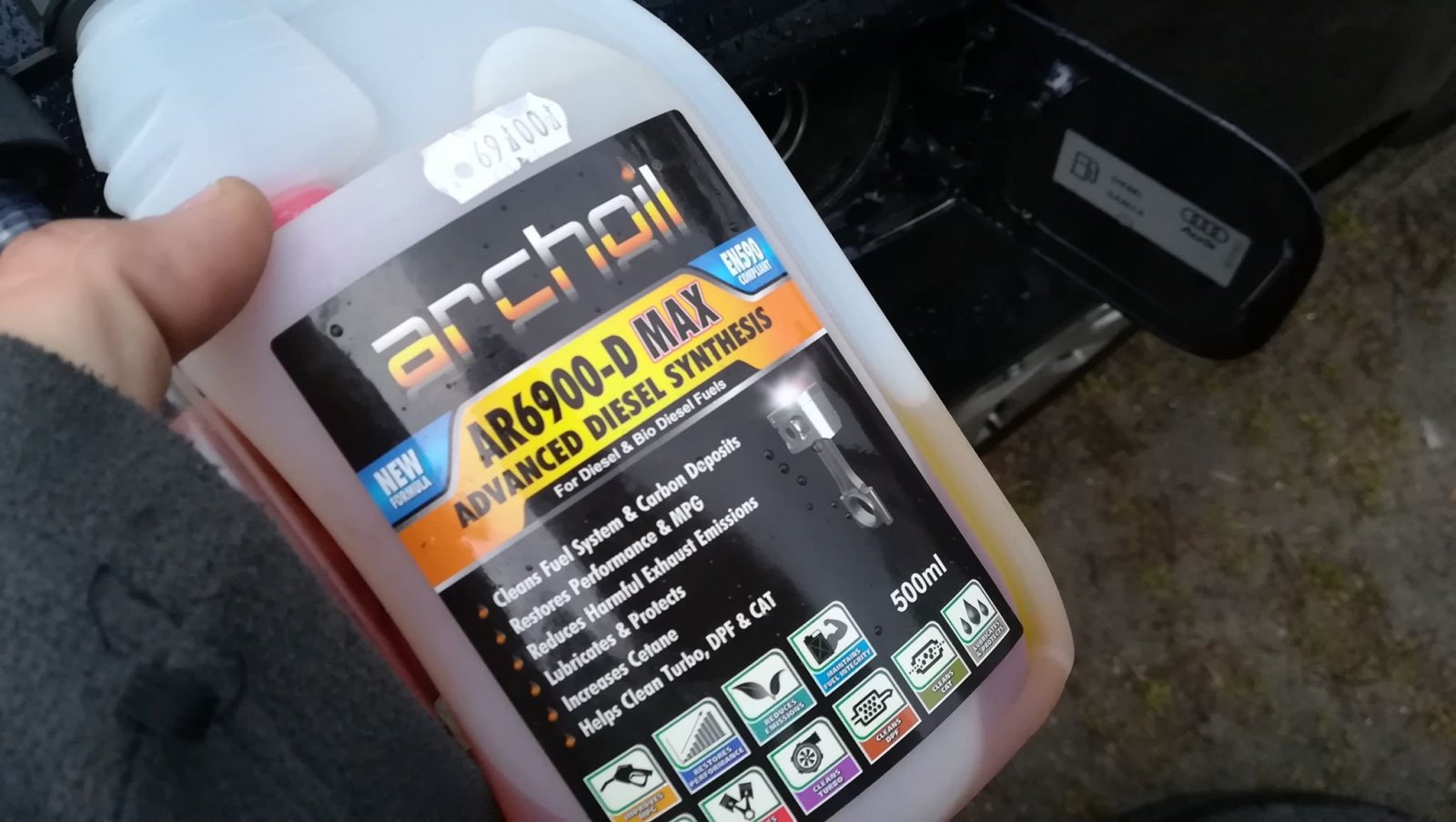

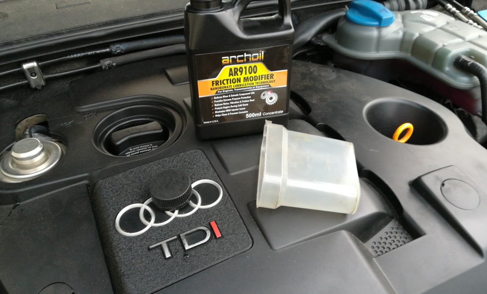

Przy okazji, bo chyba się nie chwaliłem, od dłuższego czasu dolewam do ON Archoil'a 6900-D MAX ;)
Wcześniej też dolałem AR 9100, no ale chyba fotki nie było, więc uzupełniam ;)
Szerokości Kamil   :thumbup1:
I jak z tym dodatkiem ?
Bezpiecznej drogi :hi:
Norbert doprecyzuj pytanie ? bo nie wiem o co dokładnie Ci chodzi i który, do oleju, do paliwa?
Hehe, ten do paliwa ? Coś faktycznie daje ?
warto to dodawać do paliwa ?
Myślę, że coś tam daje, stosuje go zamiast oleju 2T, korekcje cały czas w normie, bez większych odchyleń... Tego typu dodatek to raczej obserwacje długoterminowe...

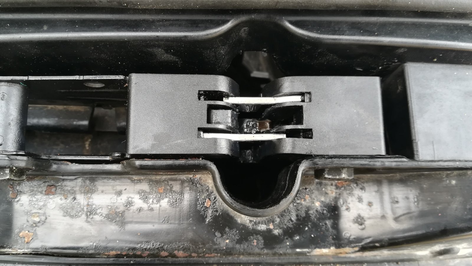

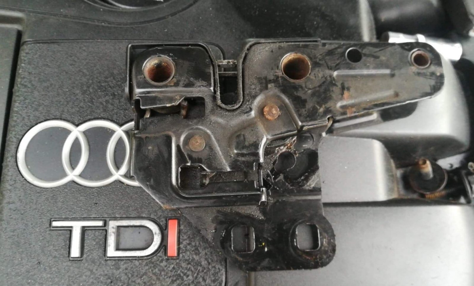

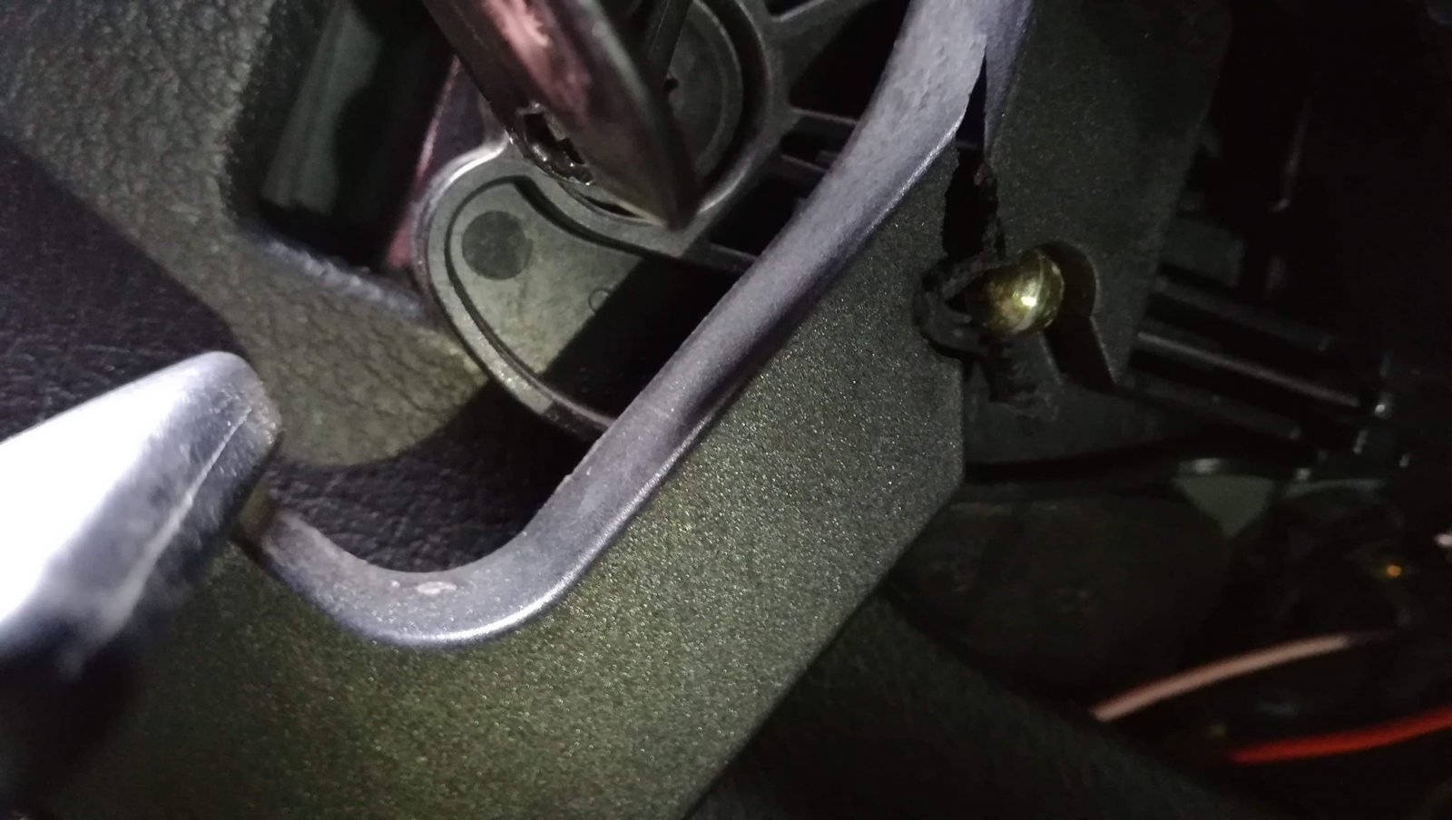

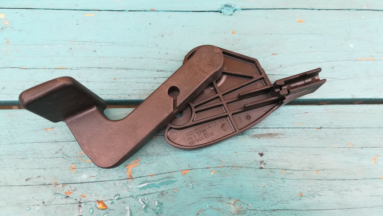

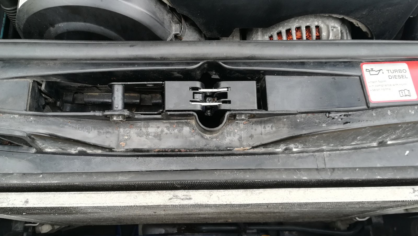

Spotkała mnie tylko jedna awaria - kiedy to chciałem dolać płynu do spryskiwaczy - pękła rączka od otwierania maski...
 87794797_631063597679462_7392717878488727552_n.jpg 87289715_524996095059999_7175973805595033600_n.jpg
Od razu zamówiłem nową rączkę z linką, żeby załatwić sprawę po powrocie. Koszt niecałe 93 zł z ASO.
  • linka - 8E1823531D
  • rączka - 8E1823533B 01C

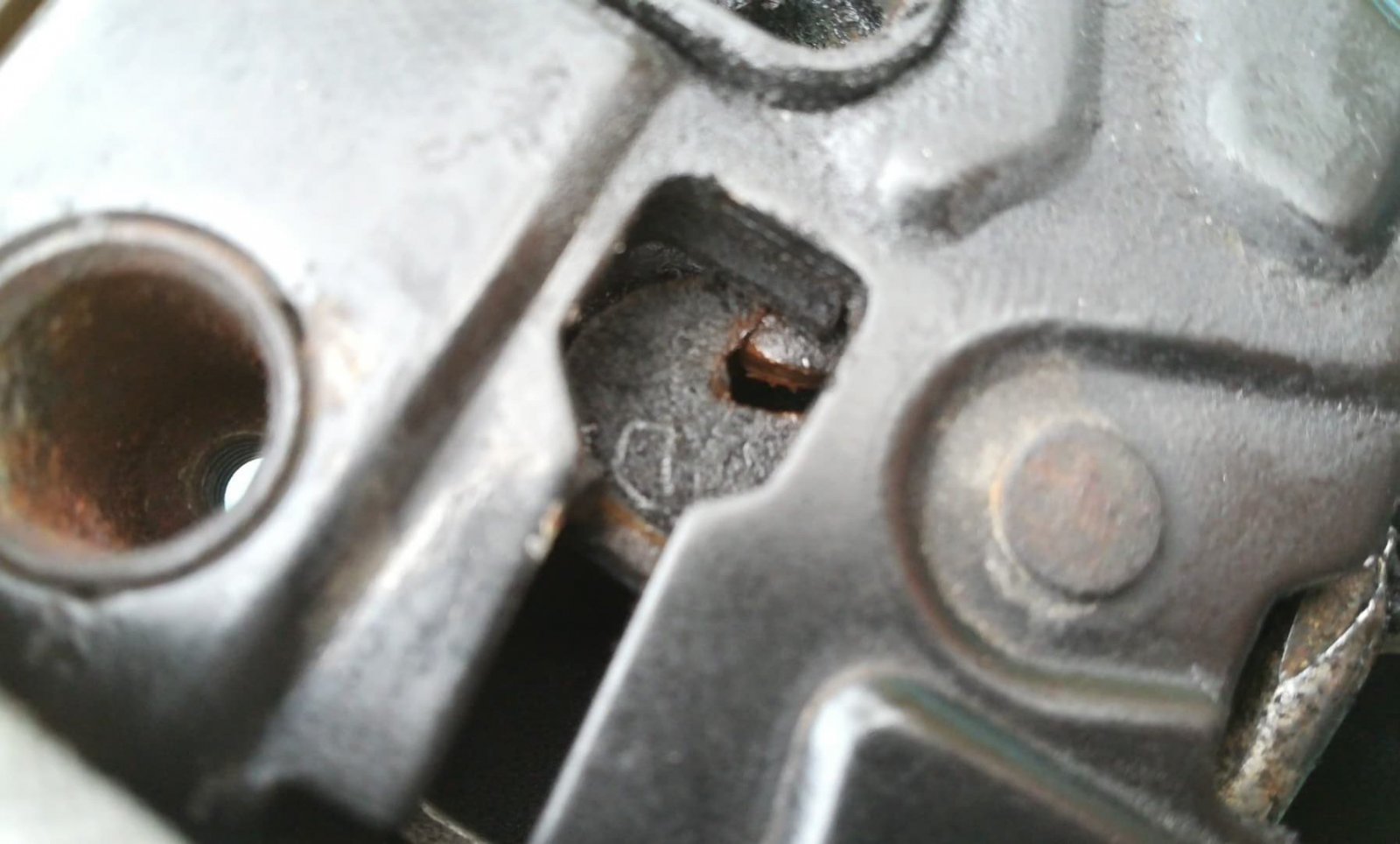

Wykręciłem zamek - 4 śruby na klucz 13.
No i znalazłem głównego winowajce problemu... korozja zrobiła swoje i rygiel bardzo ciężko się odblokowywał.
Linka chodziła luźno więc odpuściłem temat.
Sam zamek wyczyściłem, nasmarowałem i już próby na sucho dawały dobry efekt, więc założyłem z powrotem. Miałem chwilowo chęć kupić jakiś nowszy z exeo, ale jak ten działa dobrze to został.
Zamontowałem zamek i rączkę - otwieranie teraz to bajka ;)
Także jak zaczynacie już czuć lekki opór to nie ma się co zastanawiać, bo korozja i zmęczenie materiału na rączce mogą skutkować pęknięciem.

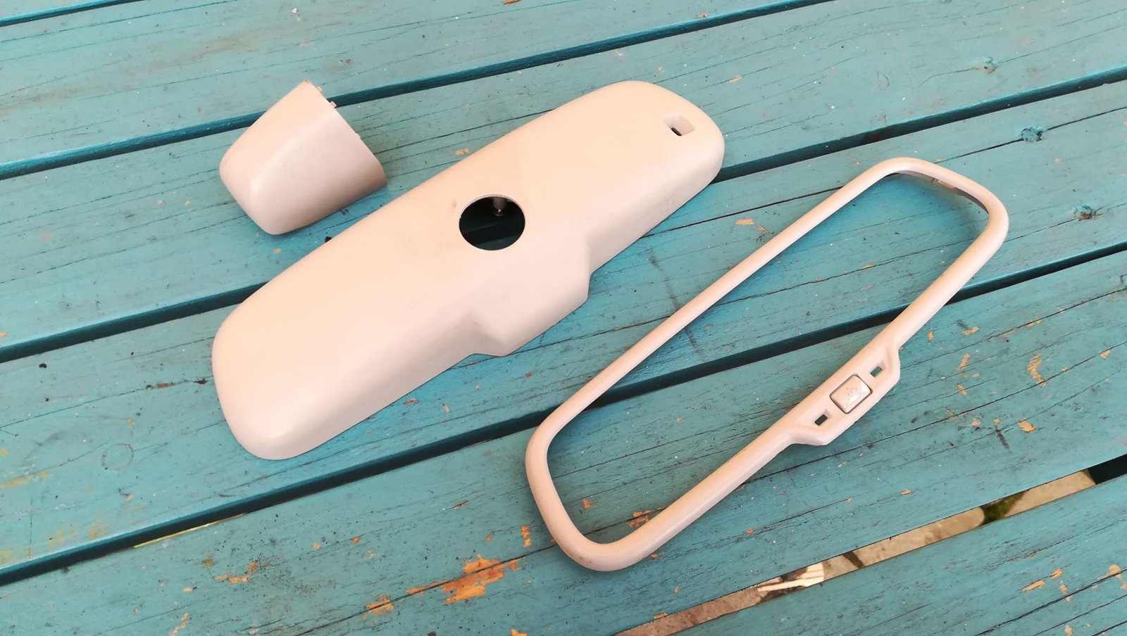

Szykuje się kolejny mod. Mianowicie dołożenie:
  • Włącznika auto z exeo o nr 3R0941531A
  • MCE F
  • Samo-ściemniającego lusterka wstecznego z czujnikiem światła.
Miałem tego nie robić, ale znalazłem w wolnej chwili tanio wszystkie graty i tak już z wysyłką zapłaciłem za MCE 24,00 zł, lusterko 45 zł, włącznik 55 zł, wtyczka z kawałkiem wiązki 28,90 zł - co daje 152,90 zł.
Myślę, że ceny mega ^^
Lusterko kupiłem szare, obudowa już rozebrana, będę malował...
Trzeba jeszcze dokupić będzie albo przełącznik regulacji + CLH, albo przerobię swój bo mam jeszcze drugi z anglika... a po wstępnych oględzinach idzie to zrobić :P
