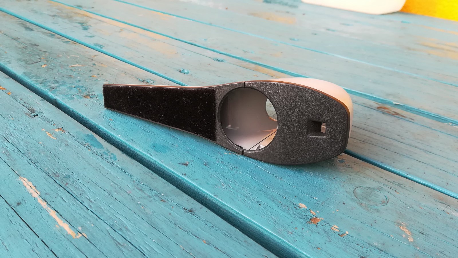

Kamil czym będziesz malował to lusterko?
U mnie leży takie już chyba ze dwa lata i zebrać się nie mogę, żeby przemalować:facepalm:
Ja przeleciałem zwykłym szprajem z  OBI na czarny mat. Wszystko ok już drugi rok . :whistling:

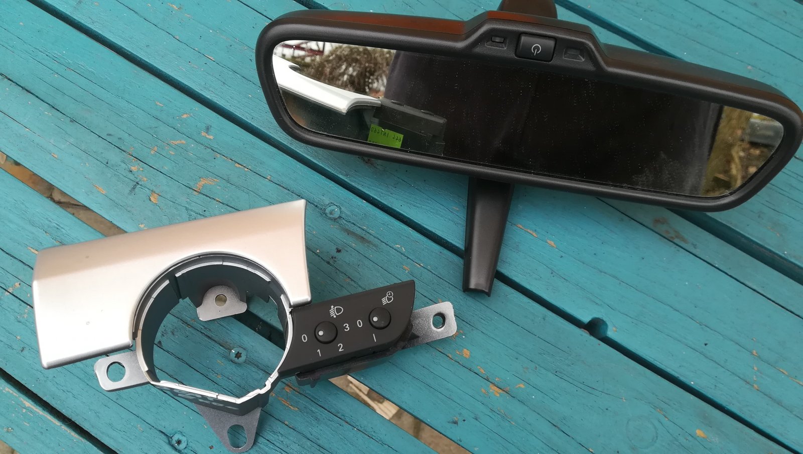

Szykuje się kolejny mod. Mianowicie dołożenie:
  • Włącznika auto z exeo o nr 3R0941531A
  • MCE F
  • Samo-ściemniającego lusterka wstecznego z czujnikiem światła.

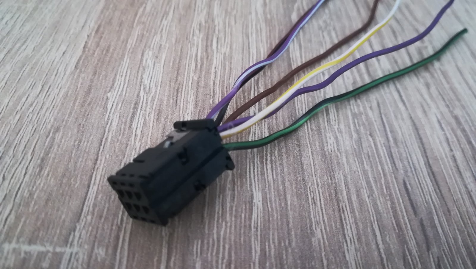

Miałem tego nie robić, ale znalazłem w wolnej chwili tanio wszystkie graty i tak już z wysyłką zapłaciłem za MCE 24,00 zł, lusterko 45 zł, włącznik 55 zł, wtyczka z kawałkiem wiązki 28,90 zł - co daje 152,90 zł.
Myślę, że ceny mega ^^

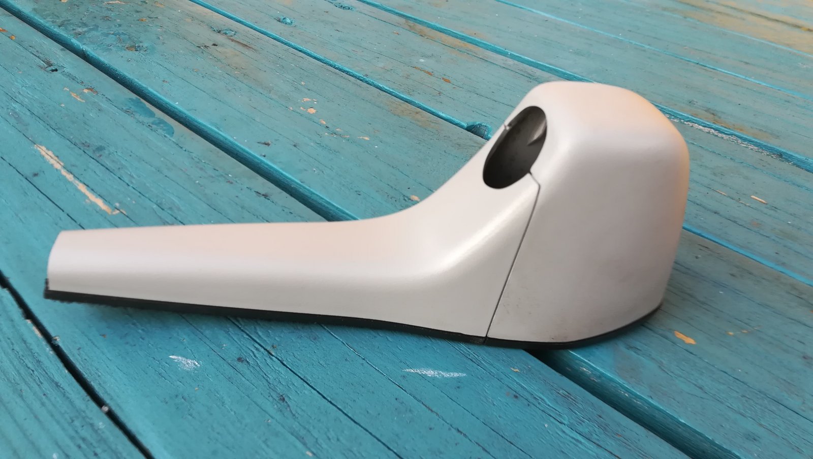

Lusterko kupiłem szare, obudowa już rozebrana, będę malował...
Trzeba jeszcze dokupić będzie albo przełącznik regulacji + CLH, albo przerobię swój bo mam jeszcze drugi z anglika... a po wstępnych oględzinach idzie to zrobić :P
Boll czarny mat do zderzaków (niestrukturalny)

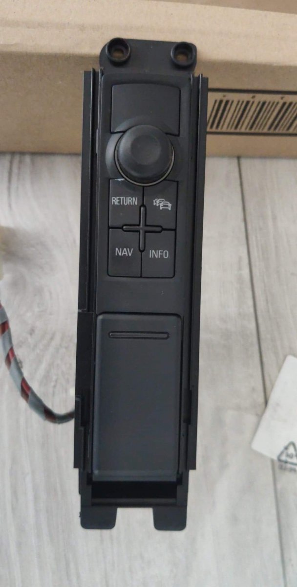

Kamil mi chodziło o coś innego ?
Tu małe foto szpiegowskie ?

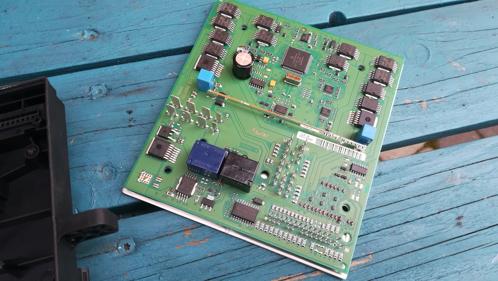

jak moduł mce f ci przyjdzie to polecam go rozkręcić i sprawdzić stan elektroniki bo ja kupiłem do siebie kiedyś i się okazało że był zalany w środku i jak go otworzyłem to aż rudo w środku było ale sprzedawcxa był w porządku i wymienił na drugi no moja klamka od maski chodzi ciężko więc chyba też się zajmę tematem żeby nie rozwalić klamki
No to rozkręcę i sprawdzę ? dzięki za info. Co do otwierania maski to naprawdę nie ma co zwlekać.

przechodzisz z LOW -> HIGH czy już jesteś HIGH?. przerabiałem niedawno temat dołożenia MCE F a tym samym przerobienia instalacji z low na high. Głownie dlatego aby mieć CLH i lusterko fotochrom:). Teraz chodzi mi po głowie dołożenie MCE z B7

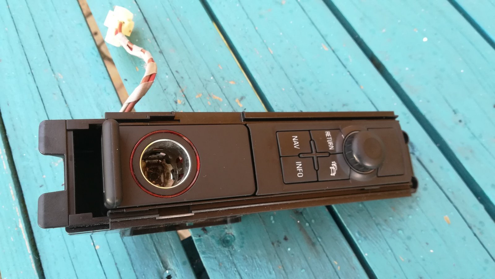

Według zapowiedzi dotarły dzisiaj do mnie graty od @MaTeo85:
  • obrotowa zapalniczka z panelem navi
  • ramiona wycieraczek pod Areo
  • brakująca osłonka do lusterka
wielkie dzięki Mat ;)
Kostka też już jest, jutro może dorobię sobie wiązkę.
No u mnie moduł ładny, czysty, elektronika wydaje się być OK, czy sprawny i działa ? wyjdzie w praniu :P
Z H na H ;) Więc nie ma za dużo roboty...

No i wyrwałem, regulację świateł za 40 zł haha...
Lusterko soul z forum, też myślę w dobrej cenie ;)
