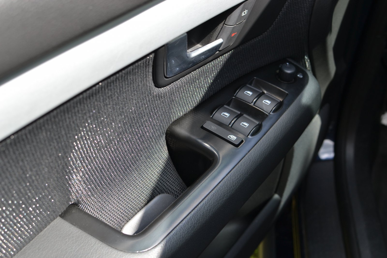

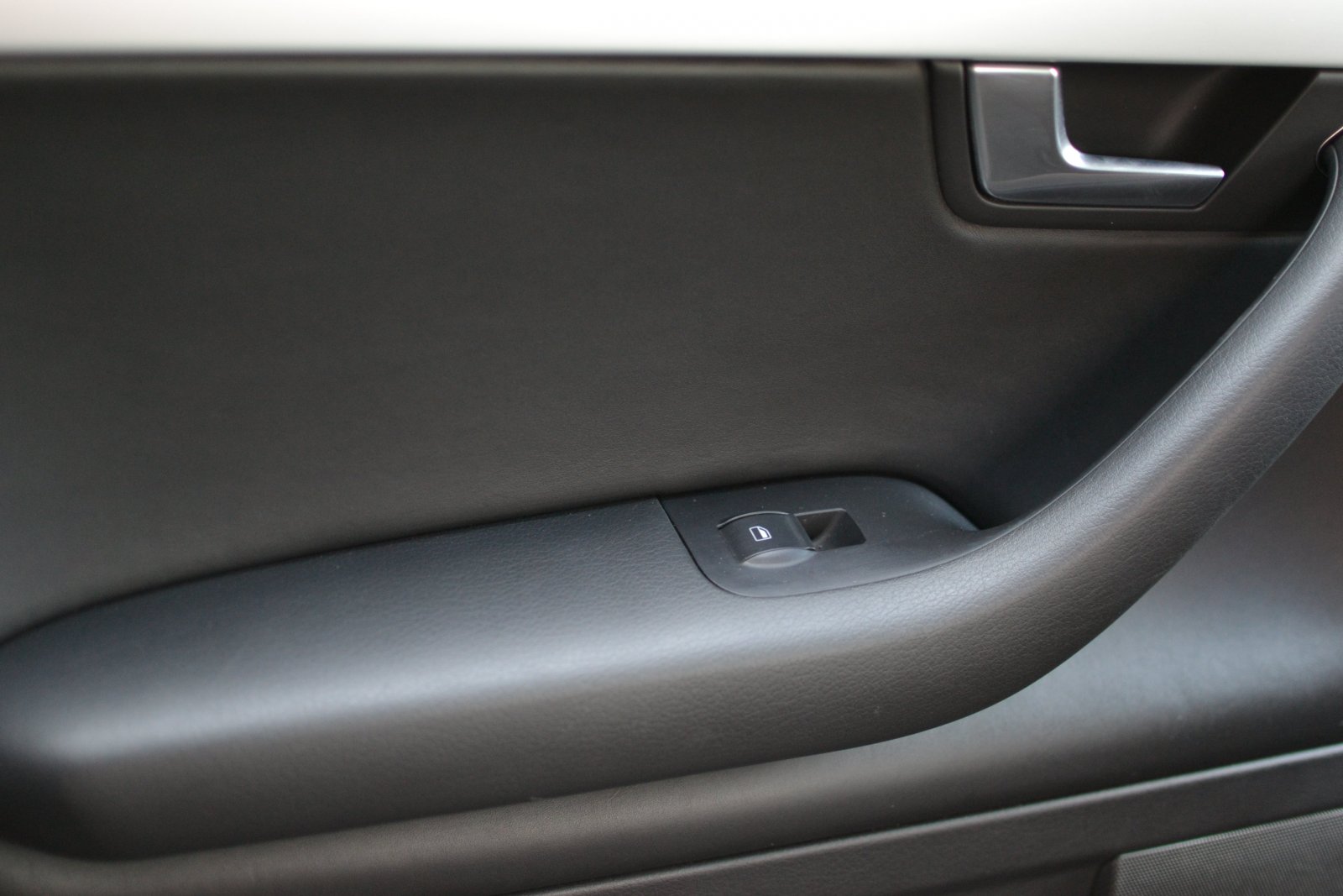

- 4 szyby w elektryce

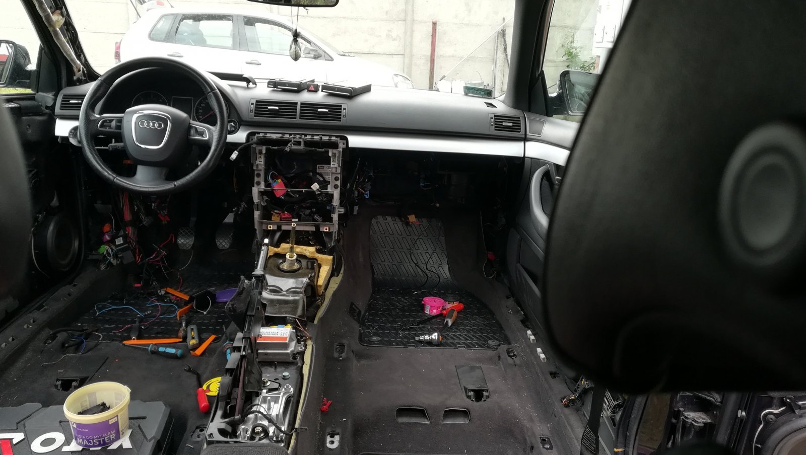

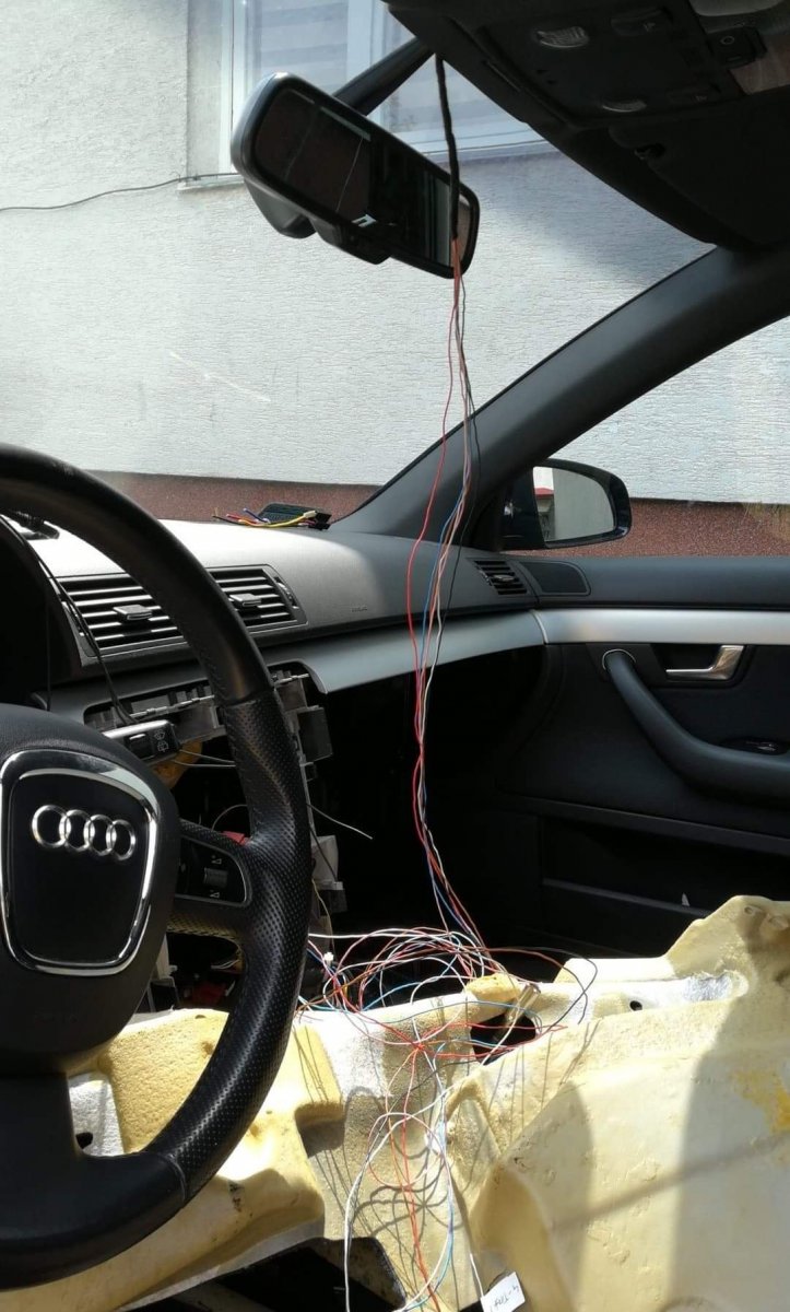

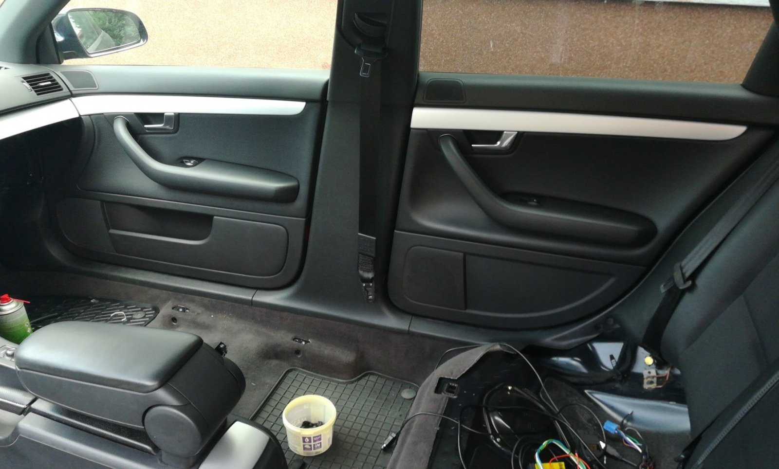

Auto od 20 czerwca stało rozebrane i powoli grzebałem w przerwach między pracą i deszczem.

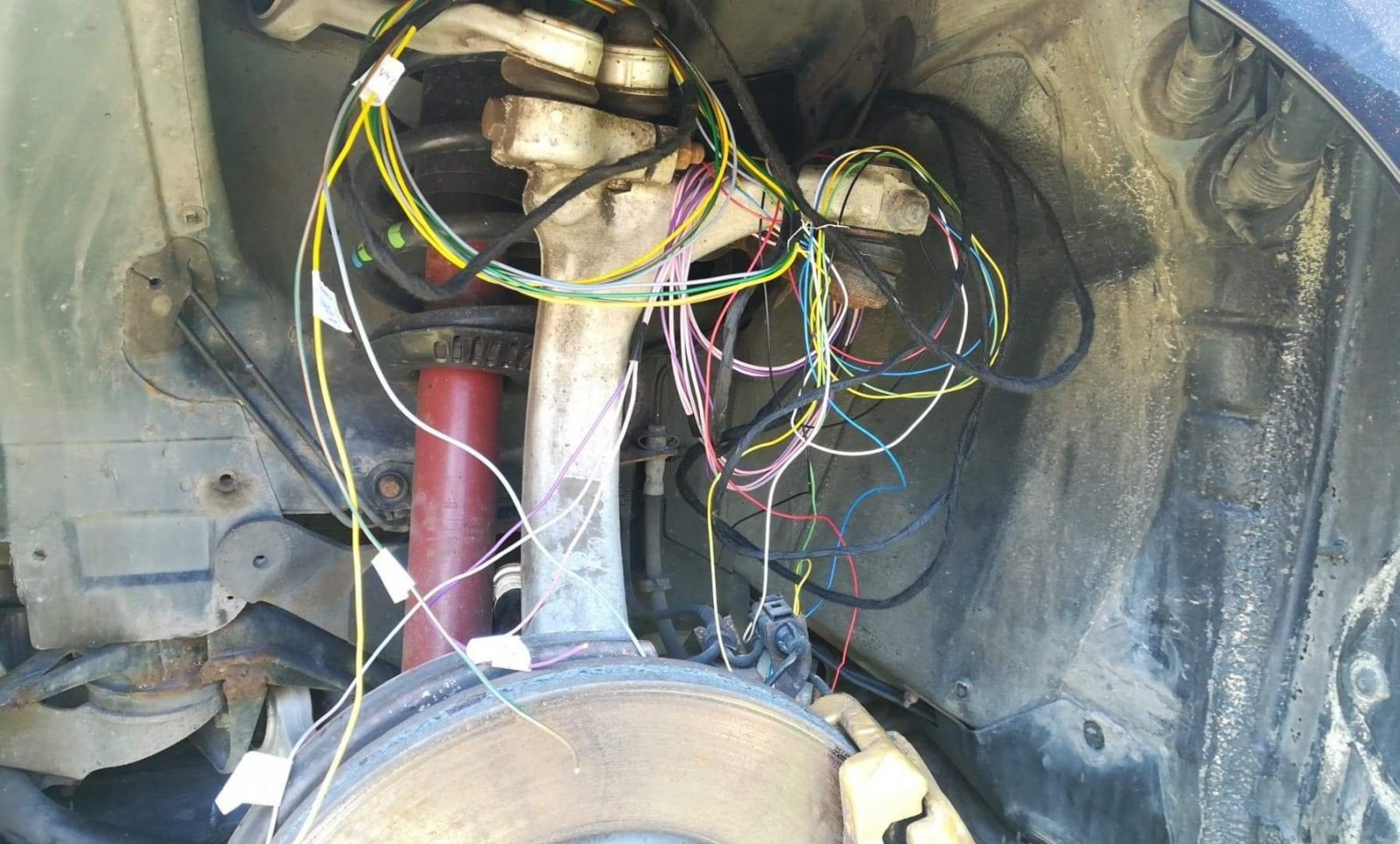

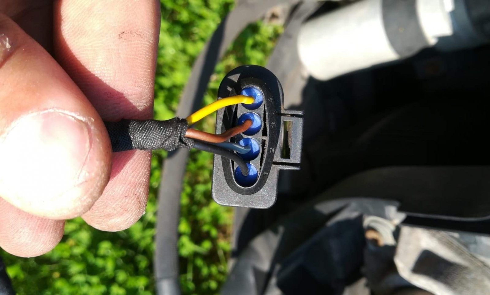

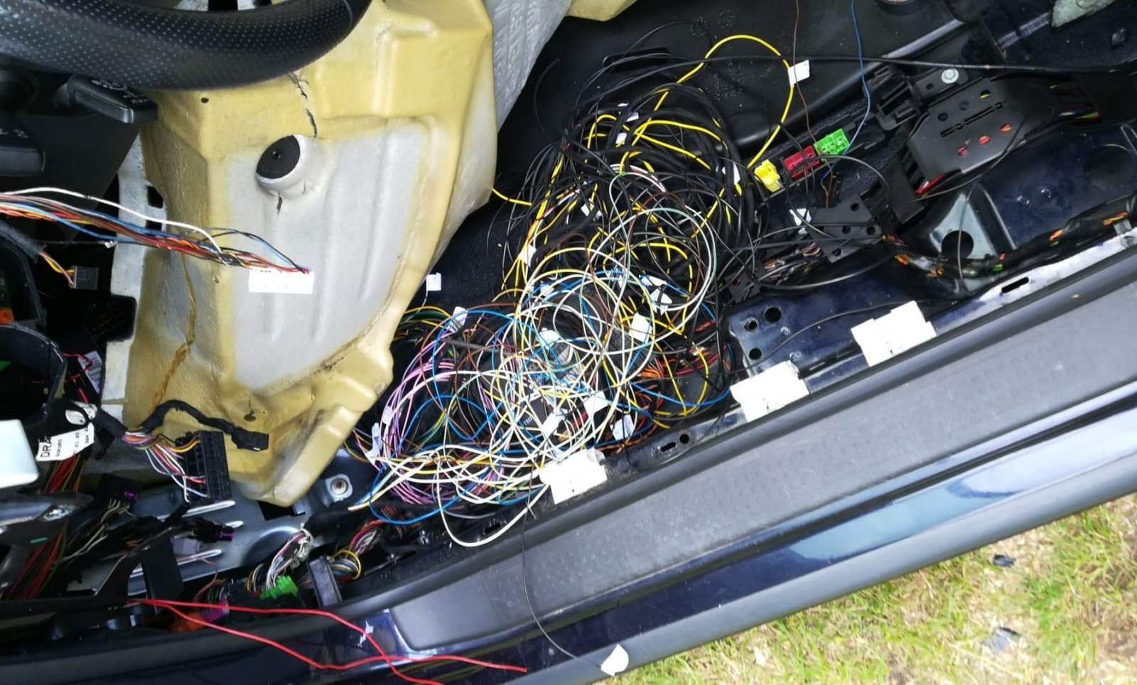

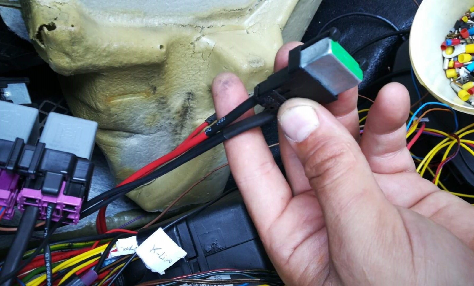

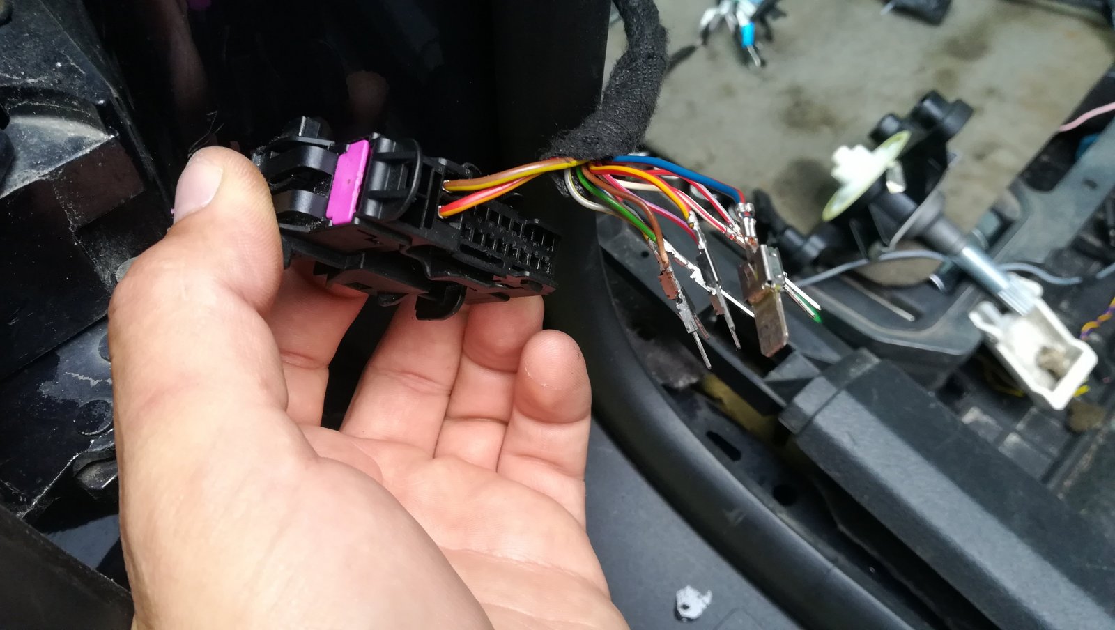

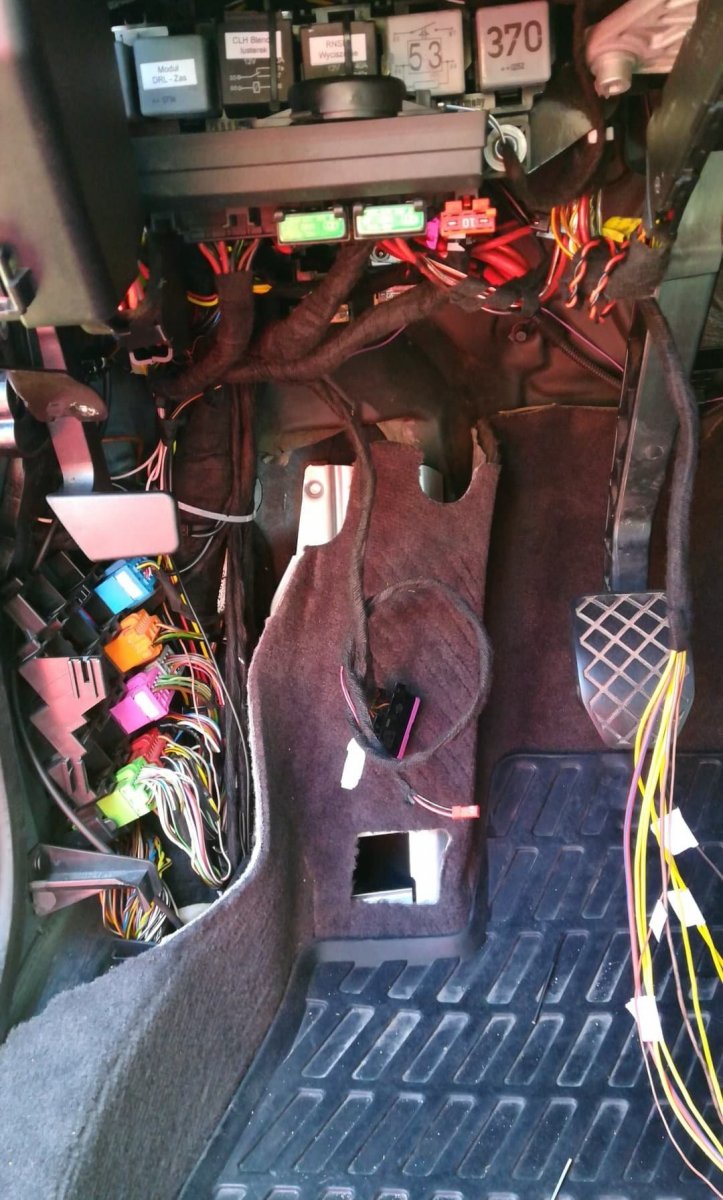

Najpierw rozebrałem całe wnętrze, tak by wszystkie nowe wiązki puścić oryginalnymi kanałami w podłodze. Wiązki porobiłem sam, z przewodów, kupiłem na ali zaciskarkę do pinów, wyszło profi, starałem się nie robić żadnych łączeń, praktycznie wszystko jest na zasadzie obsadzenia szeregowo dwóch przewodów w jednym pinie.

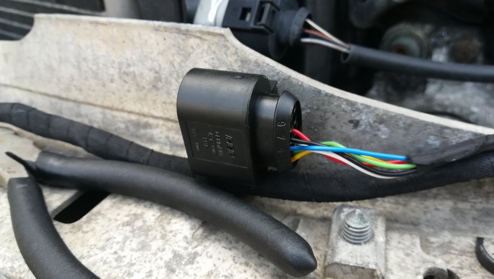

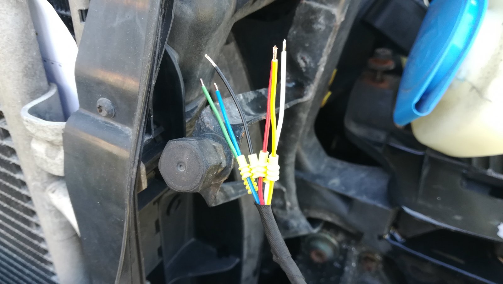

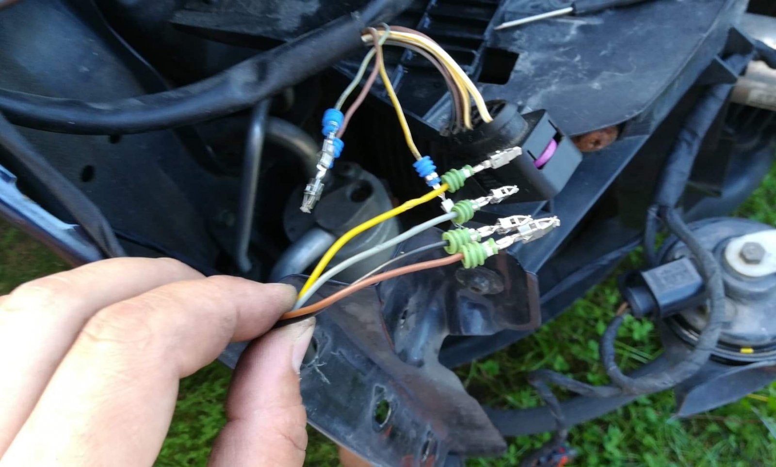

Wszystko poszło lewą stroną. Łącznie z samopoziomem. Wiązki do lamp poszły lewym nadkolem, a do prawej lampy wykorzystałem wtyczkę 10pin od PDC - akurat 4 piny były tam wolne. Ni będę Was zanudzał opisami, ale tak pokrótce:
Rozebranie wnętrza.
Położenie wiązek i dorabianie wtyczek:
Dobrze, że robiłem etykietki, bo momentami sam się gubiłem.

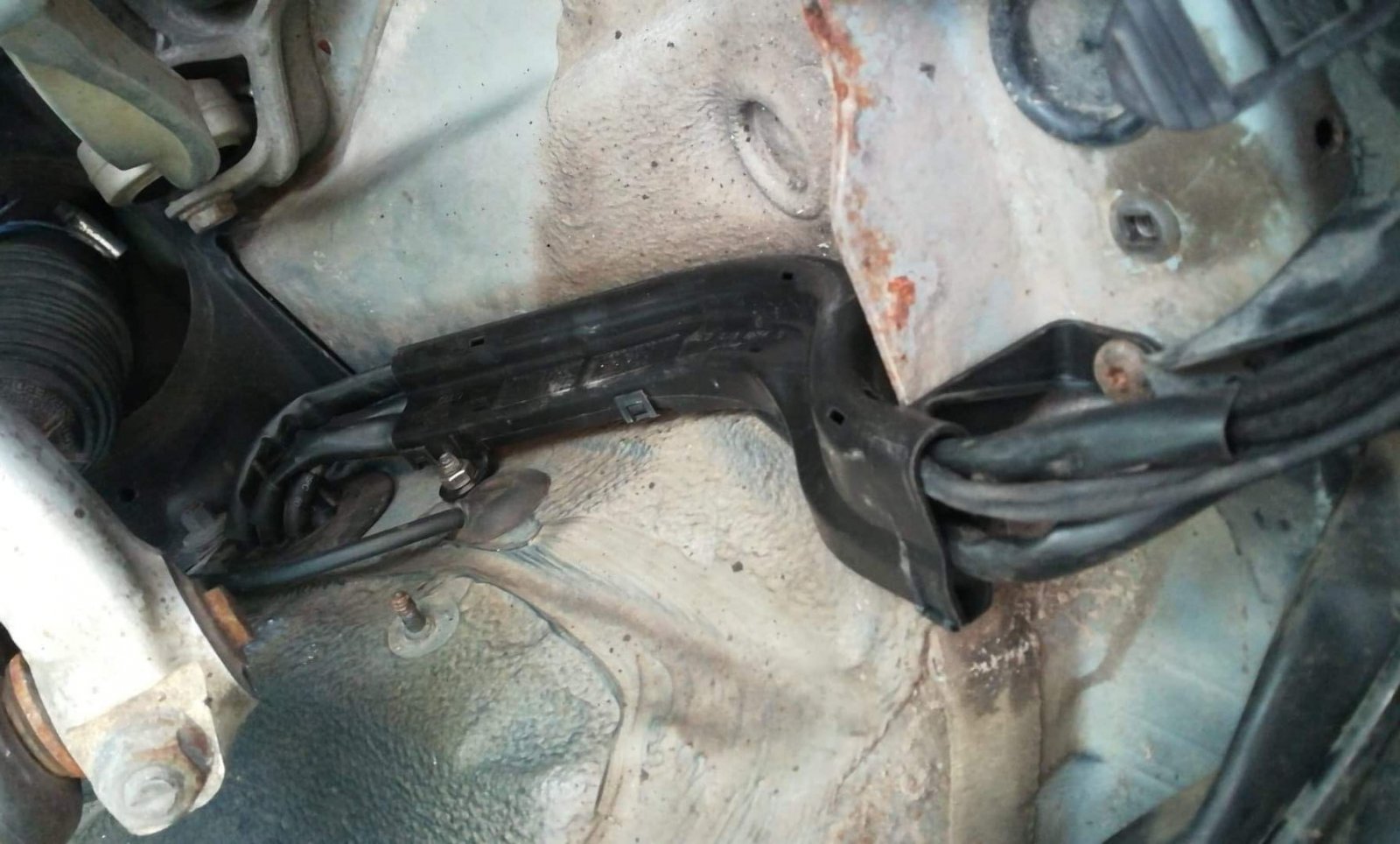

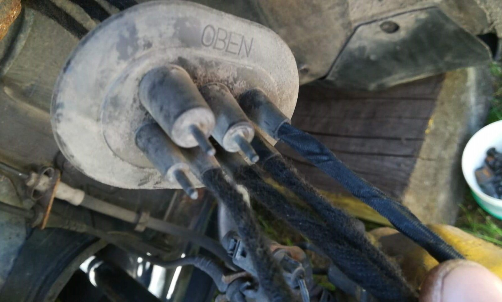

Do poprowadzenia wiązek od PDC i samopoziomu wykorzystałem gumową przelotkę w nadkolu.
Może komuś się przyda info, bo ja nie miałem oryginalnie tego korytka: 8E0971824Q, a sporo zasłoni przed wodą i piachem...

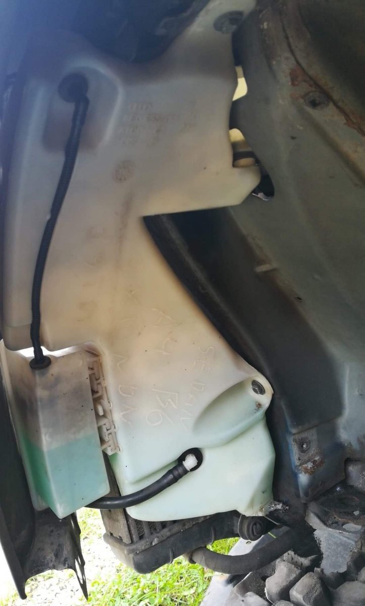

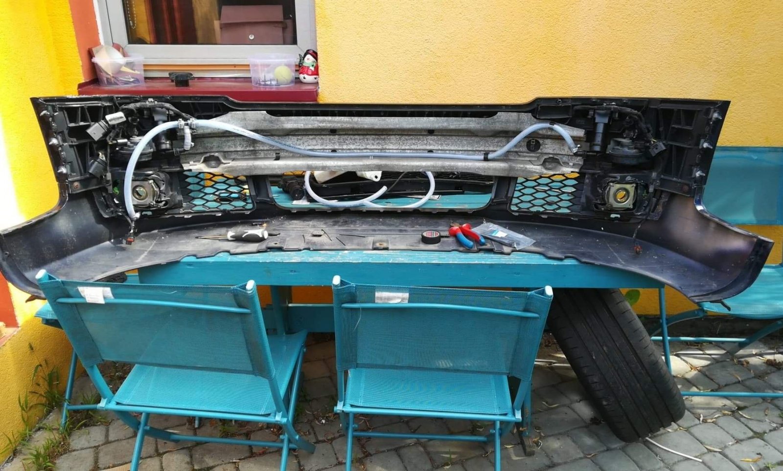

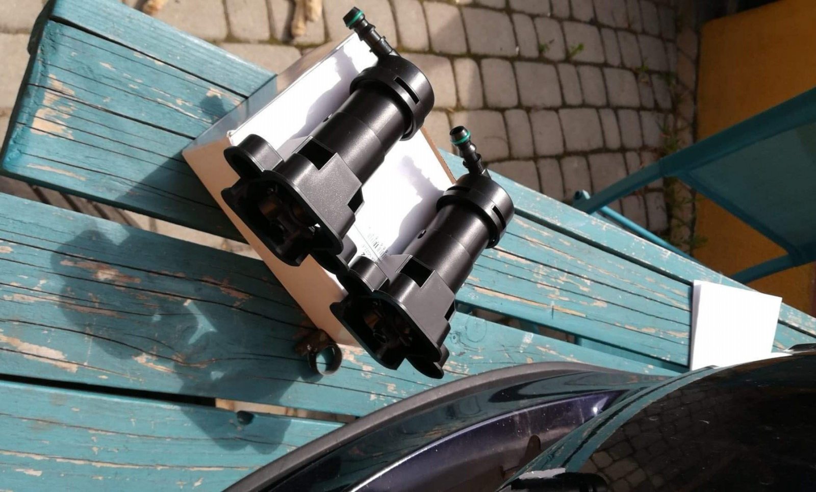

Dodatkowo do wiązek zbiorniczek pod spryski, nowe zamienniki spryskiwaczy, nowe prowadnice sprysków z ASO bo stare się w rękach rozleciały...

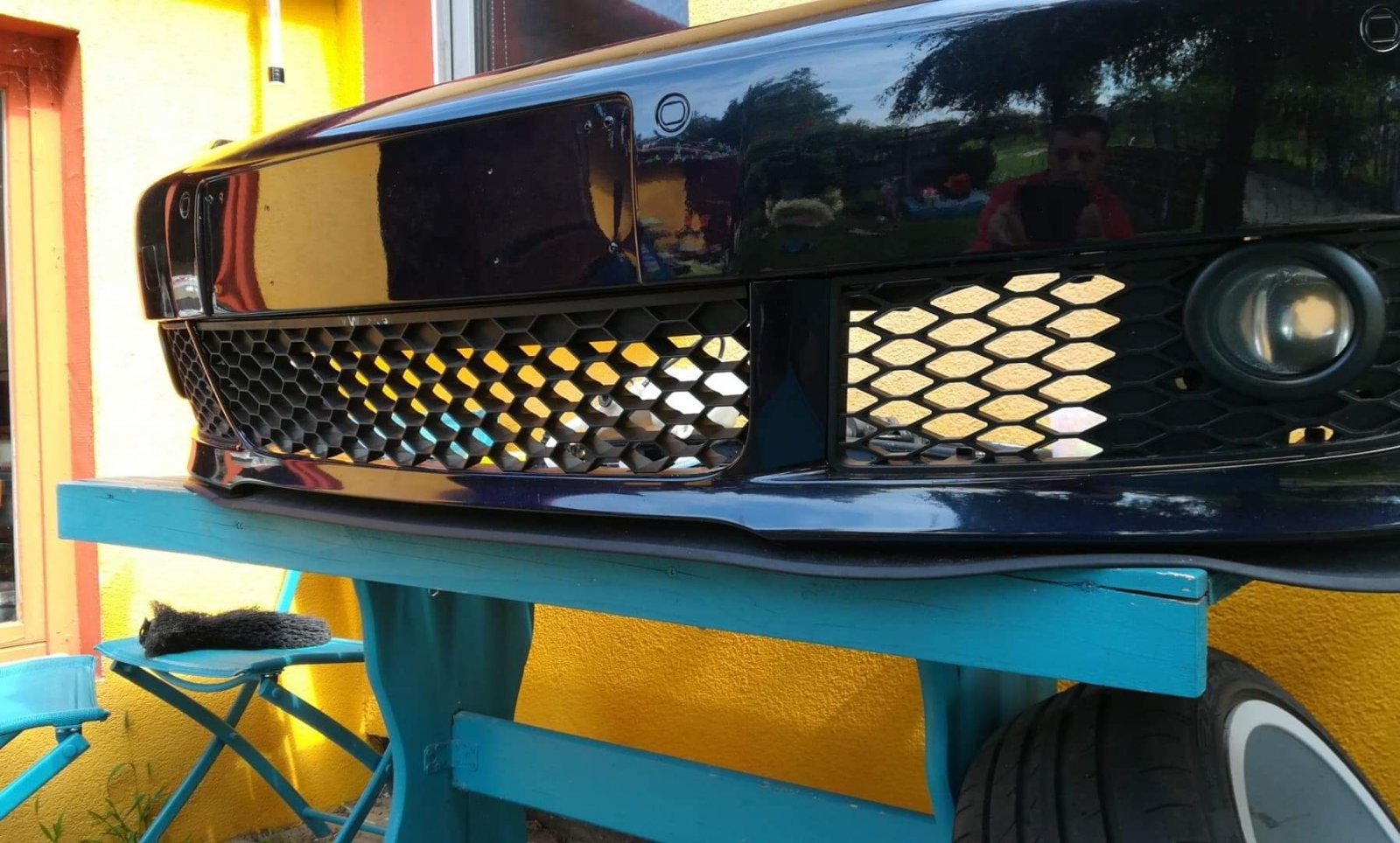

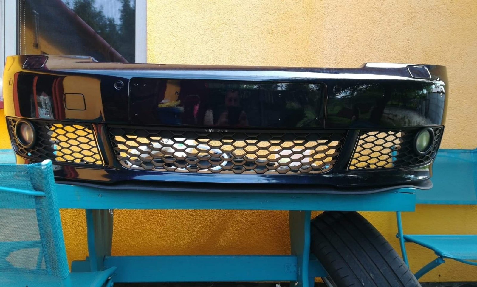

No i oczywiście nowy zderzak z miejscami na spryskiwacze i PDC

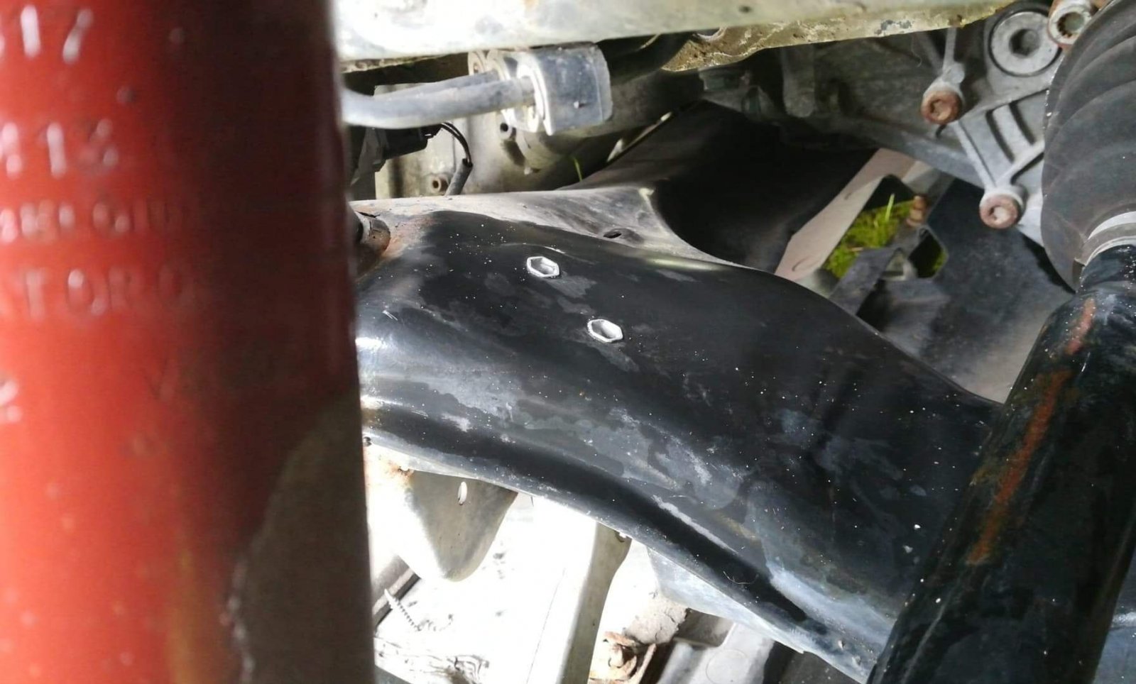

Nity do czujnika poziomu z przodu

Dodatkowo wyrezałem nową kratkę środkową, tym razem z golfa 6 GTI, przymiarki na sucho...

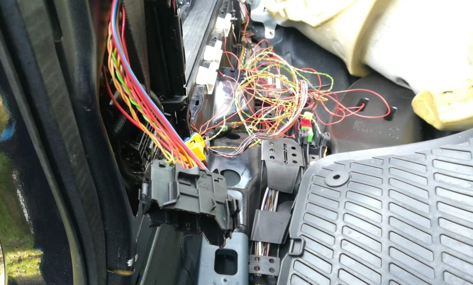

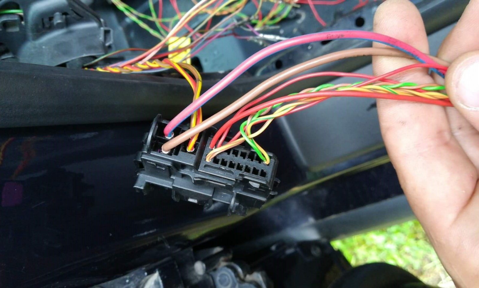

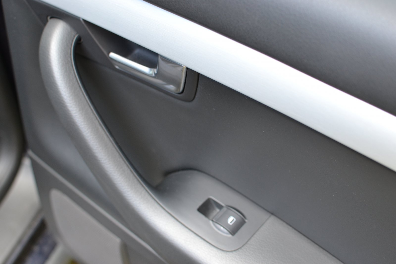

Następnie elektryka tylnych szyb, CAN i inklinacja bezpośrednio z komfortu:

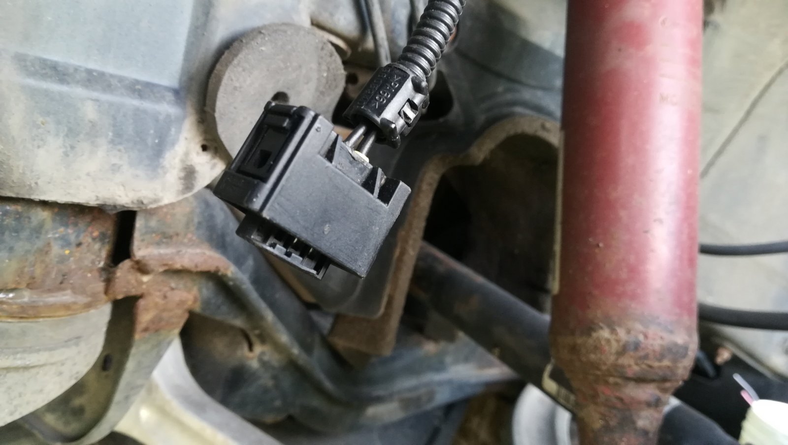

Wypięcie niepotrzebnych przewodów i wpięcie nowych (Can + pochylenie pojazdu). Nowa gruba masa i zasilanie.
Bezpiecznik termiczny siłowników tylnych szyb
Siłowniki z modułami na tylne szyby.

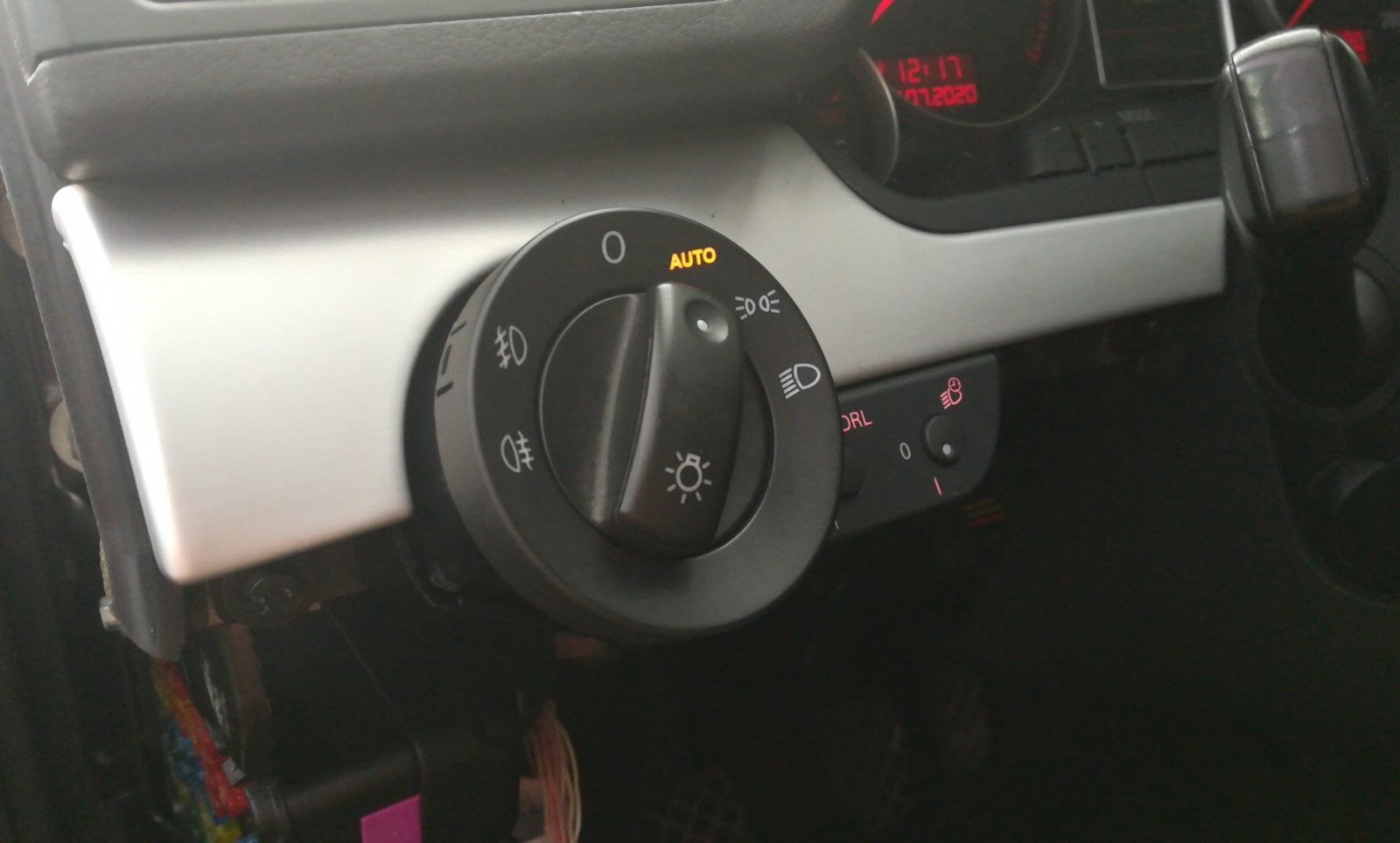

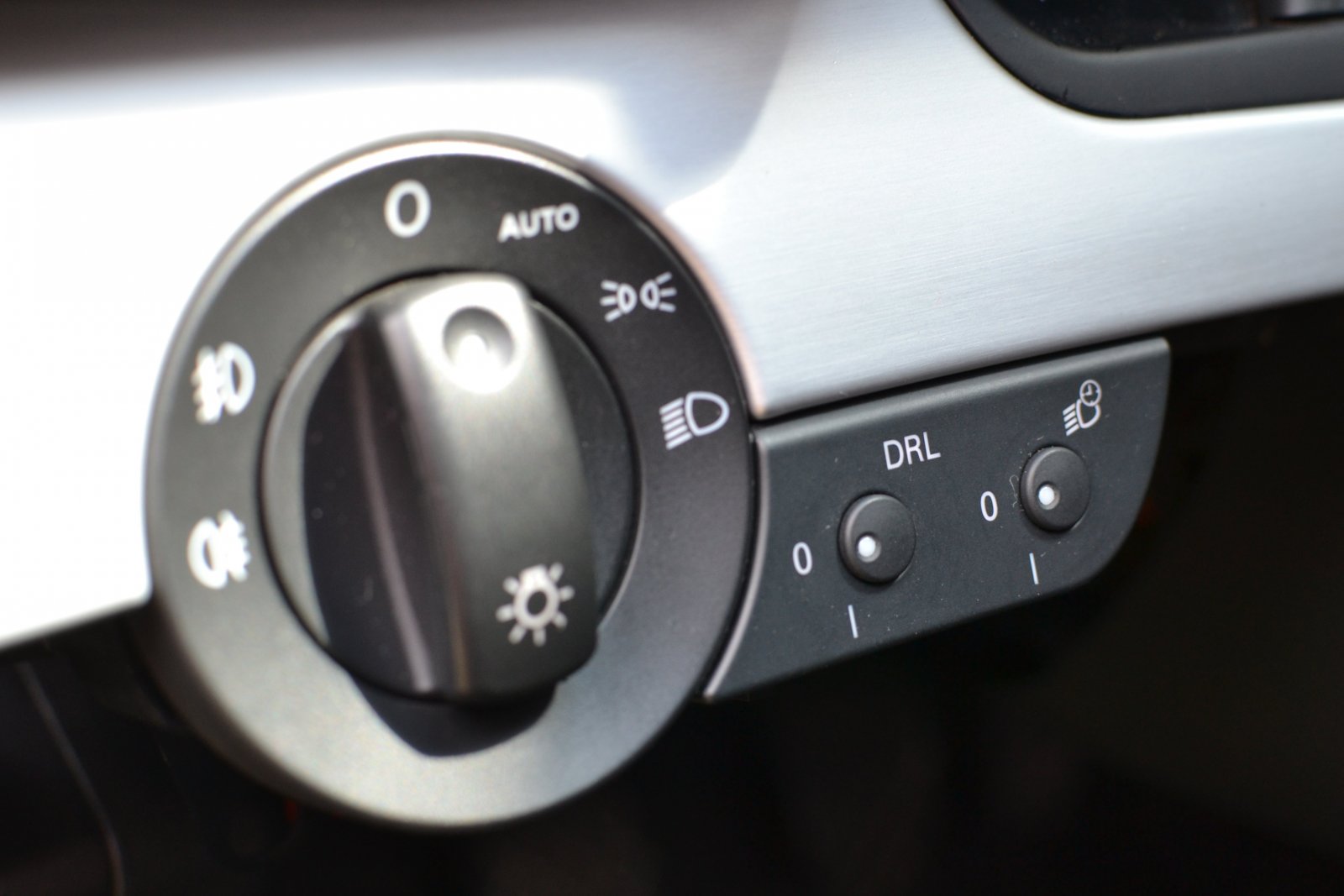

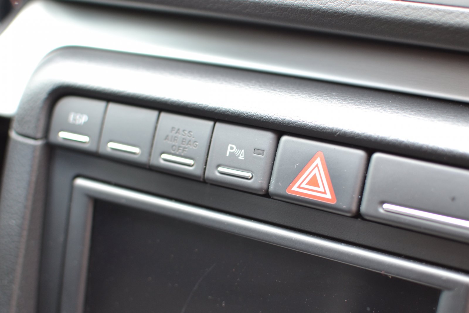

Lustro i włącznik Auto + Przełączniki DRL/CLH

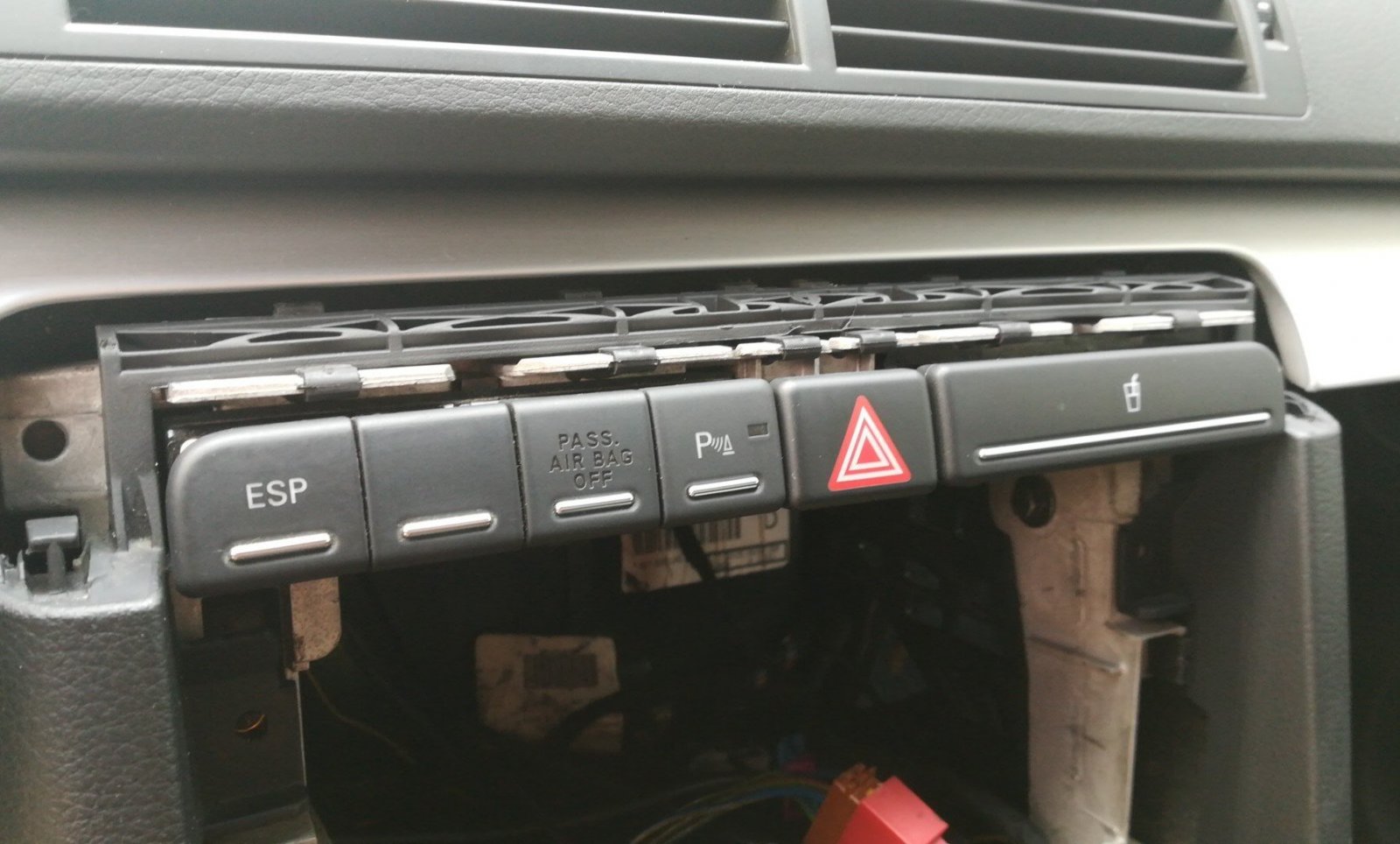

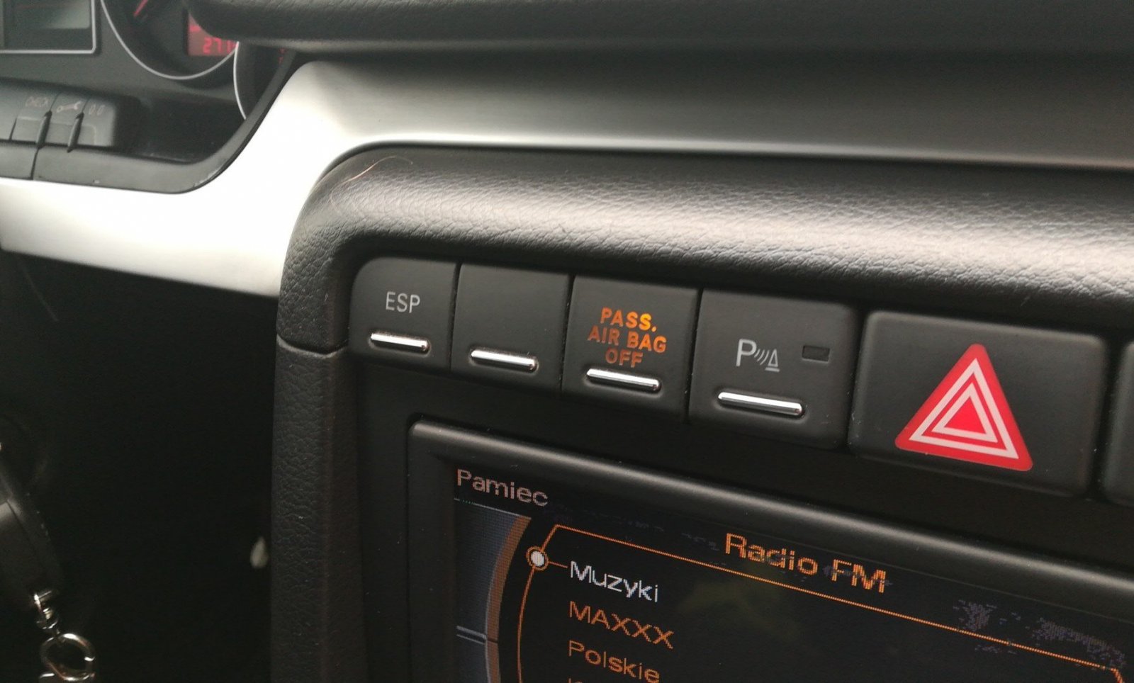

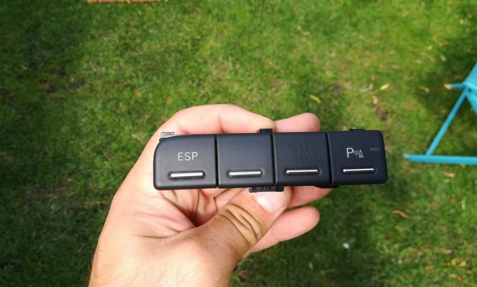

Kolejno:

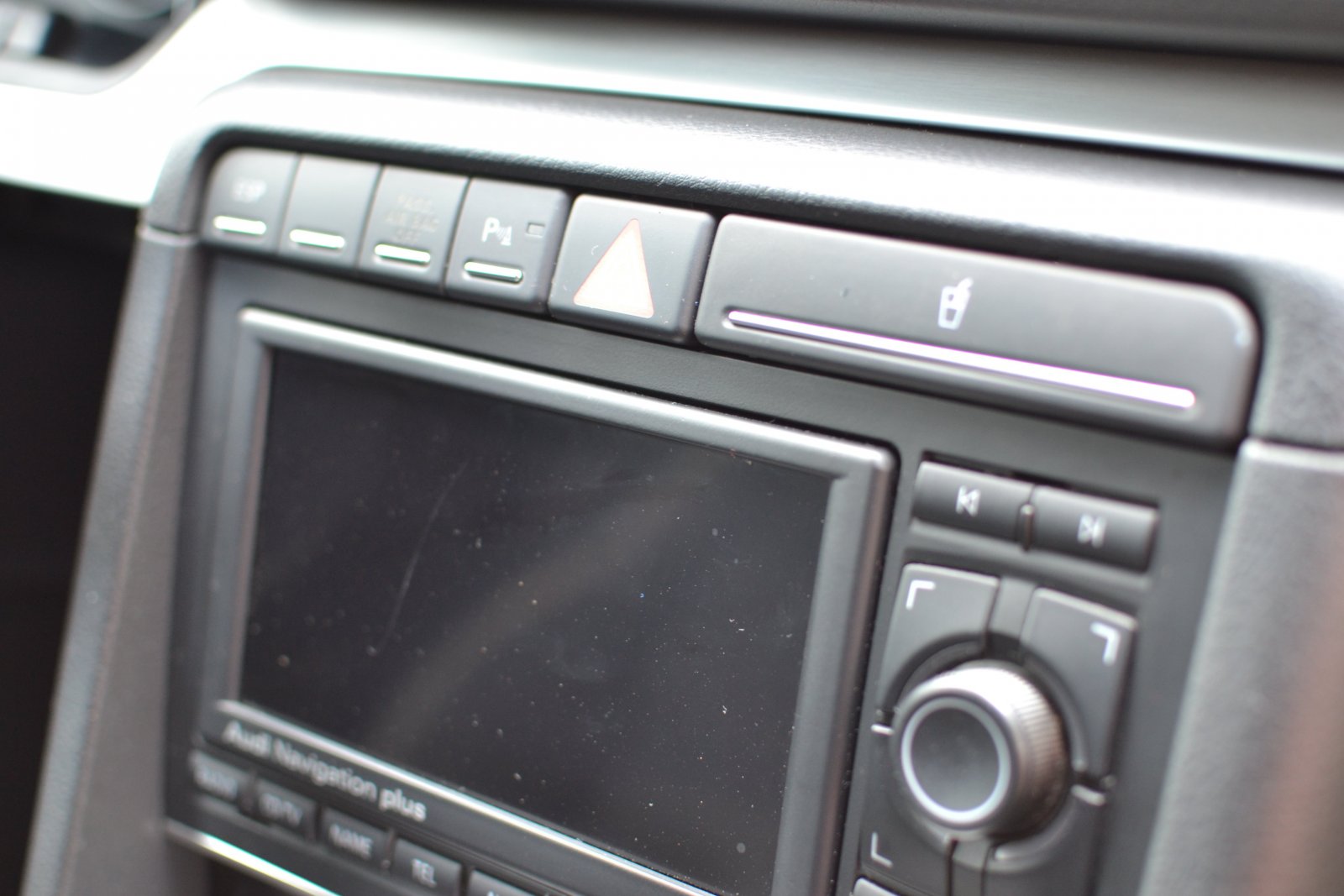

Przycisk PDC,
Airbag OFF z kontrolką
Kubek z chromem

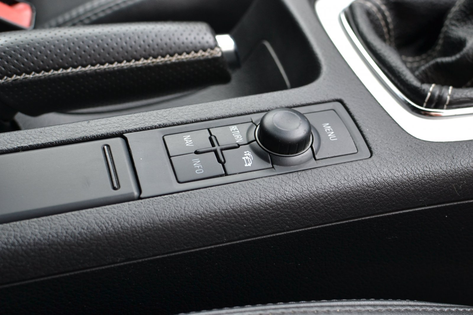

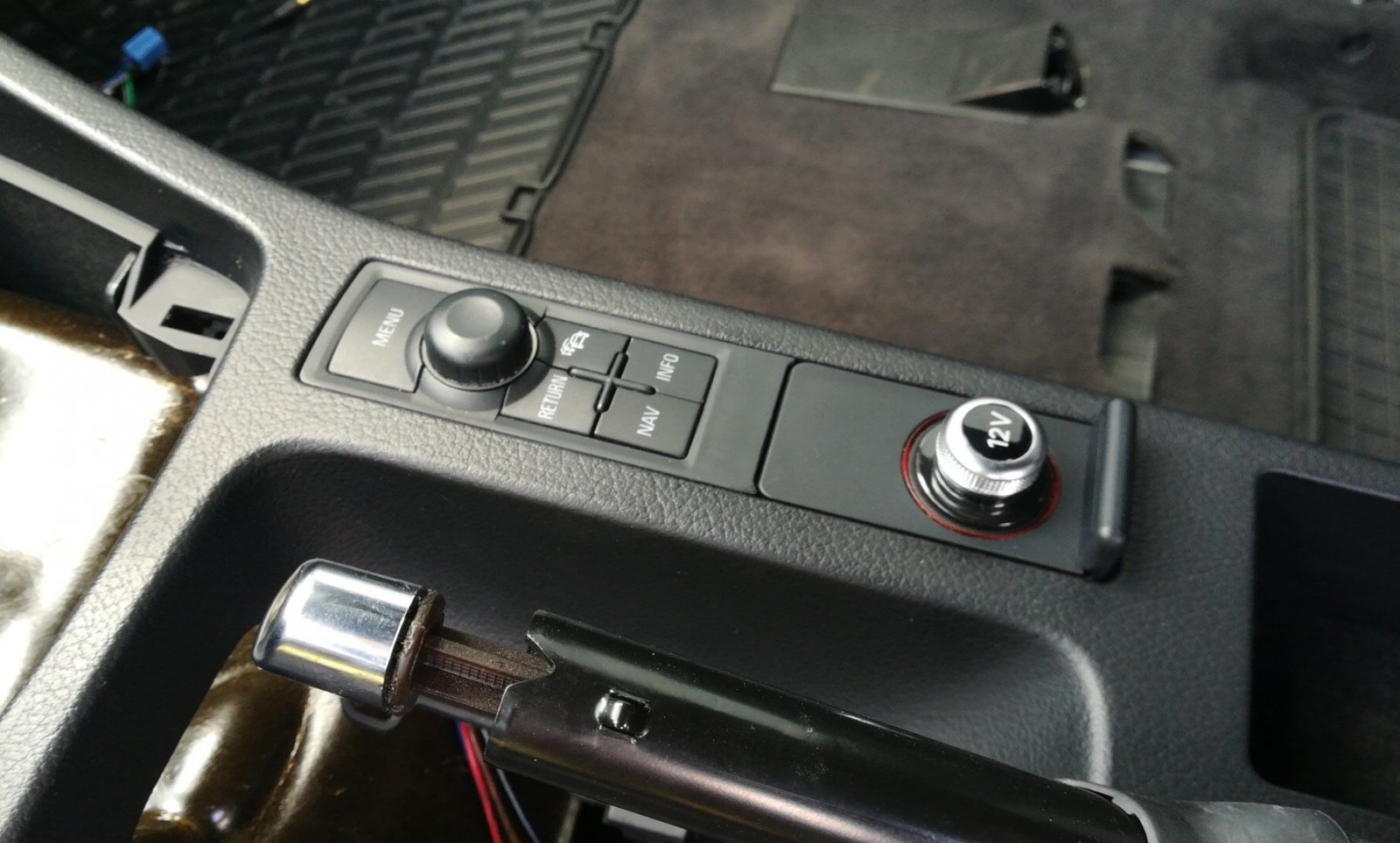

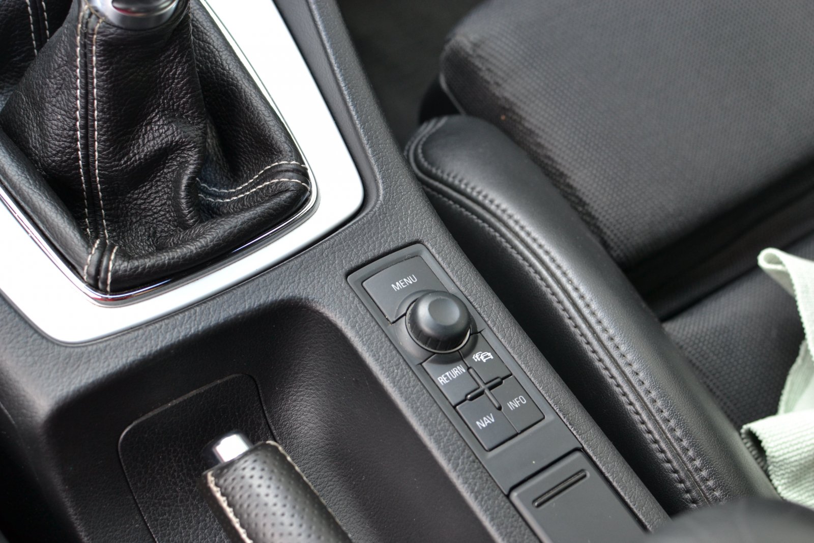

Panel menu w tunel...

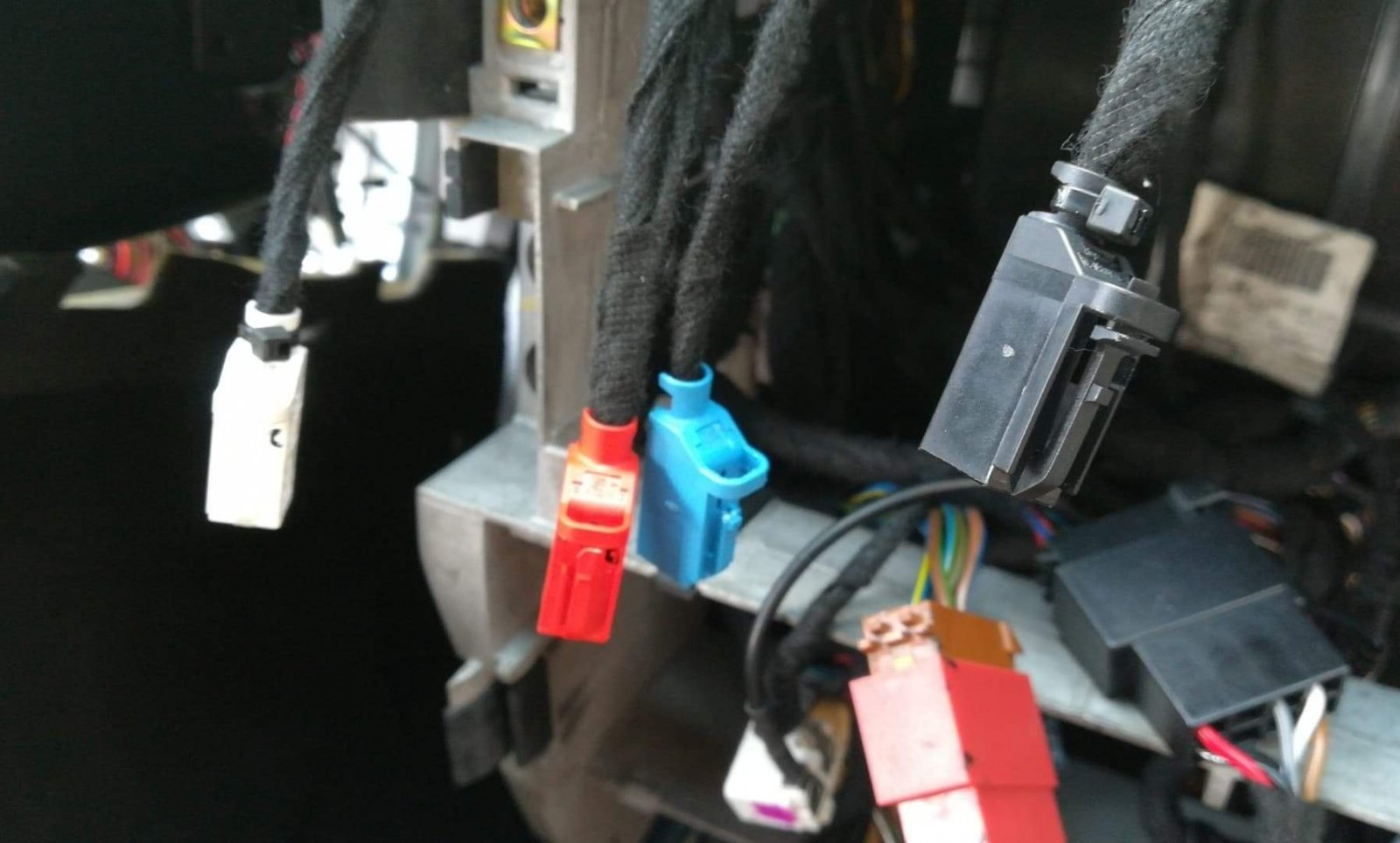

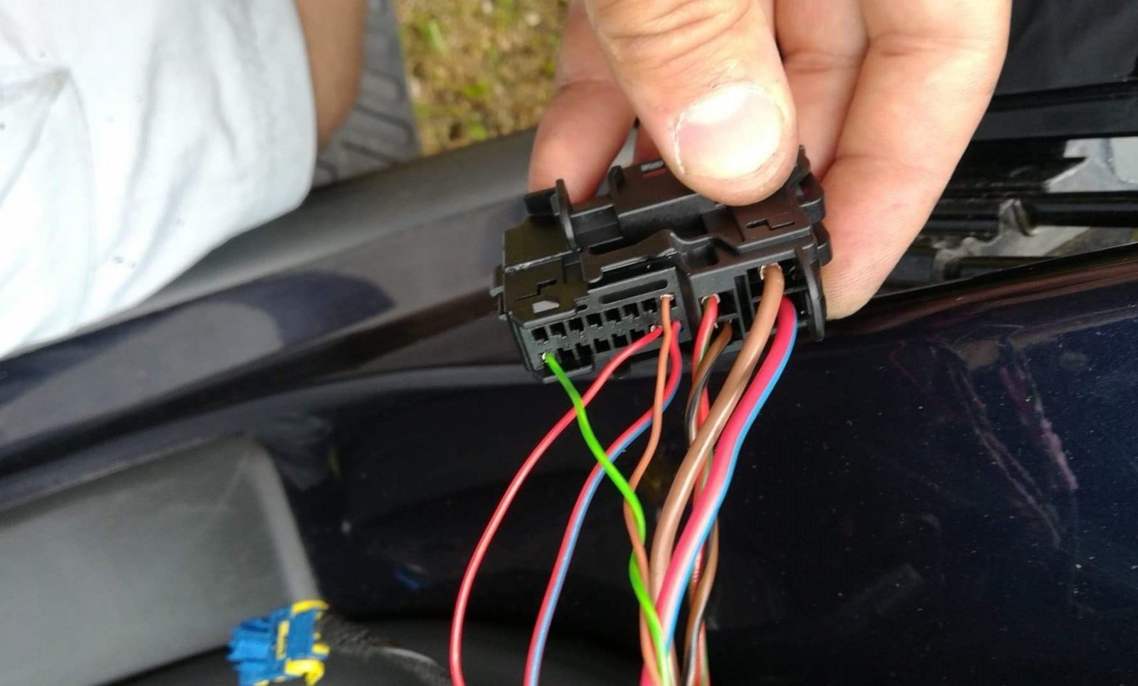

Znowu kolejne dorobione wiązki:

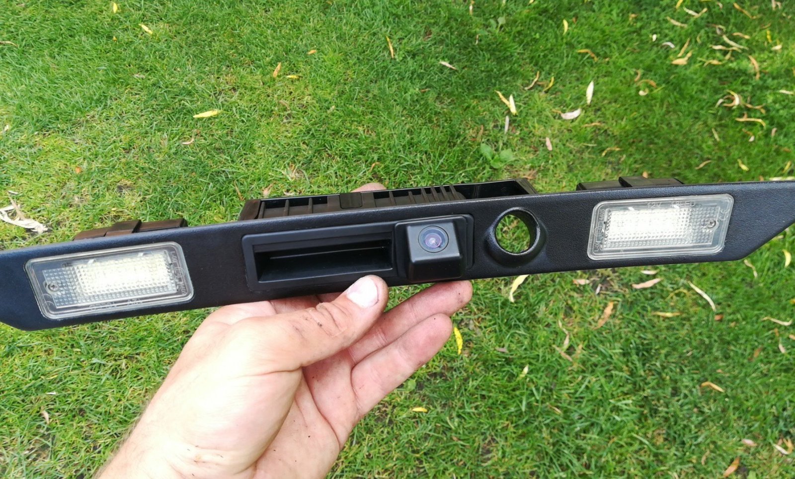

Kamerka cofania

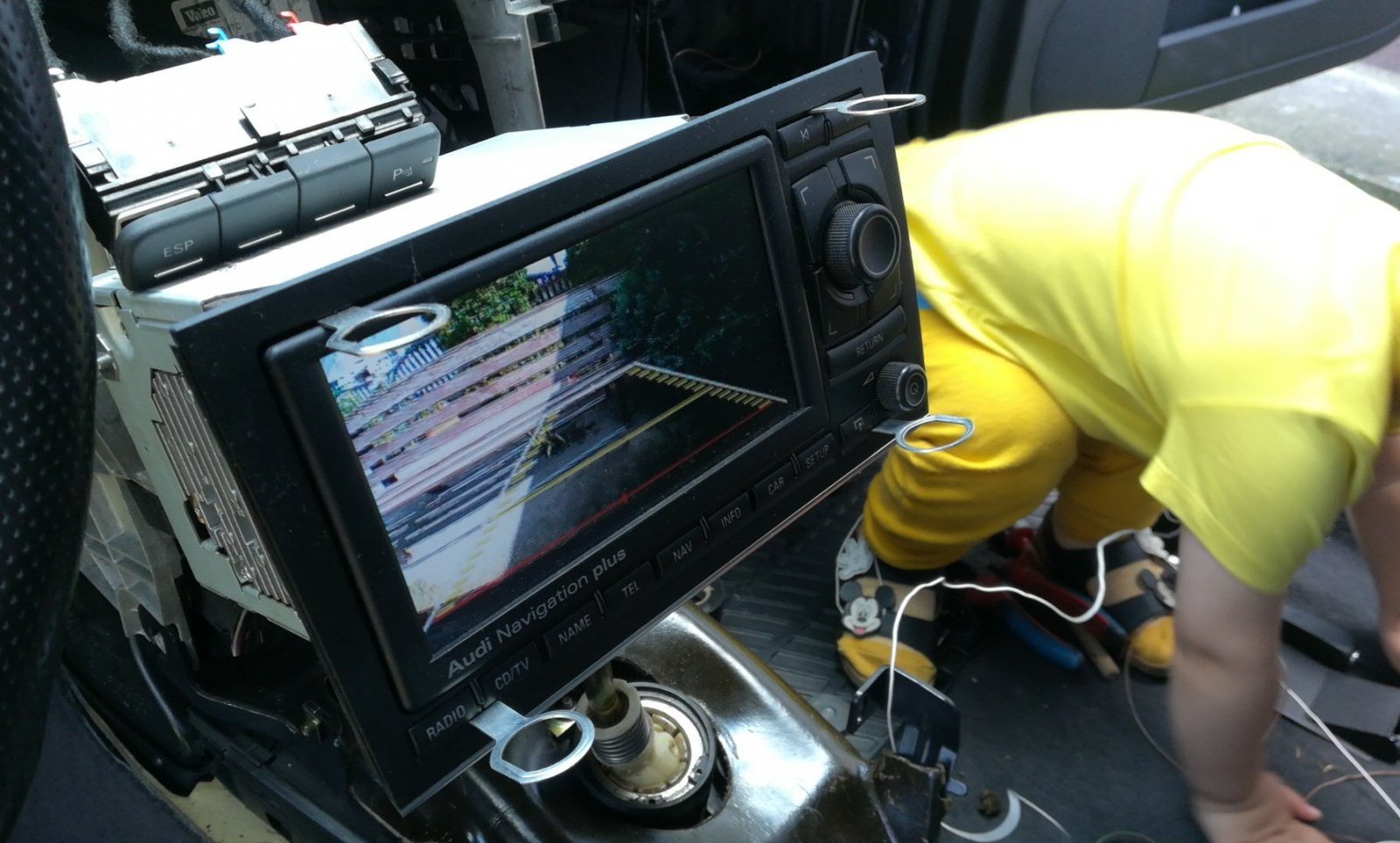

Tu trochę się rozpisze, bo może komuś się przyda to co mi się udało osiągnąć za dobrą kasę.
Moduł i kamerka z Ali:
Cena za kpl jak widać niższa, niż za sam moduł z forum :P
Czasami trzeba dać ludziom do zrozumienia, że da się o wiele taniej... Część z Was mnie za to polubi, część nie - bo cemu tak późno :P Zaryzykowałem i się opłaciło...

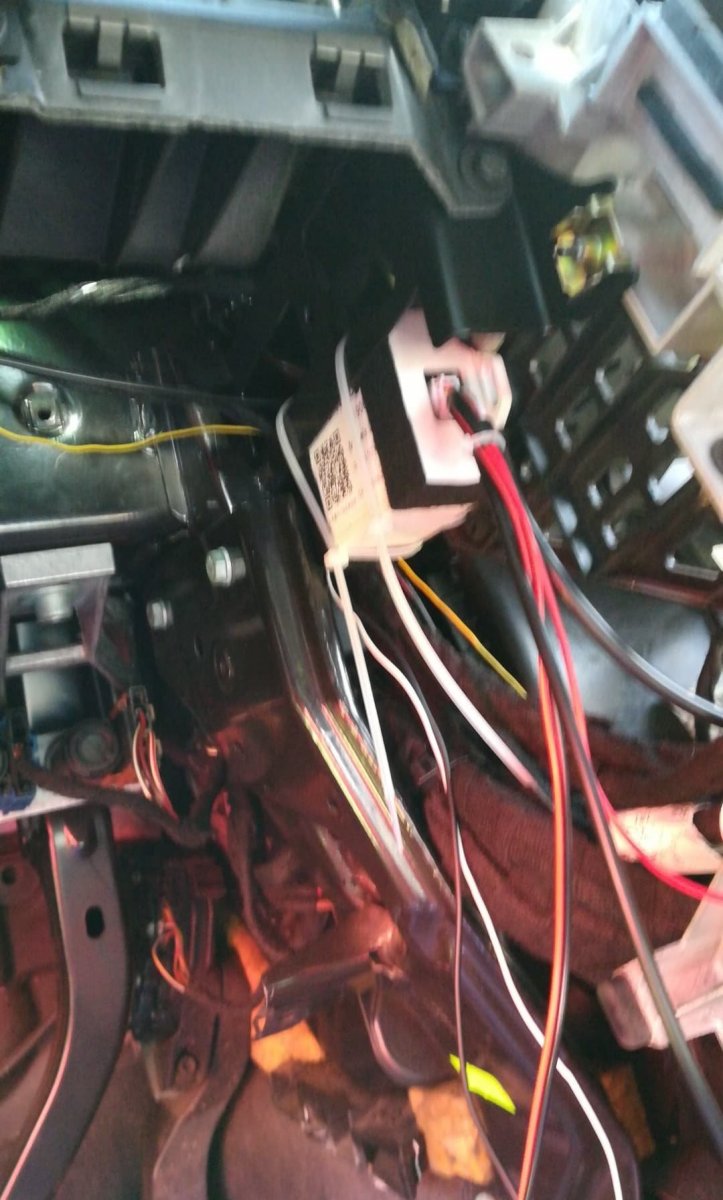

Do tego trzeba w tym module zmienić wtykę na 32 PIN, bo ta od RNS510 ma mniej pinów... i to tyle. Reszta standardowe podłączenie.

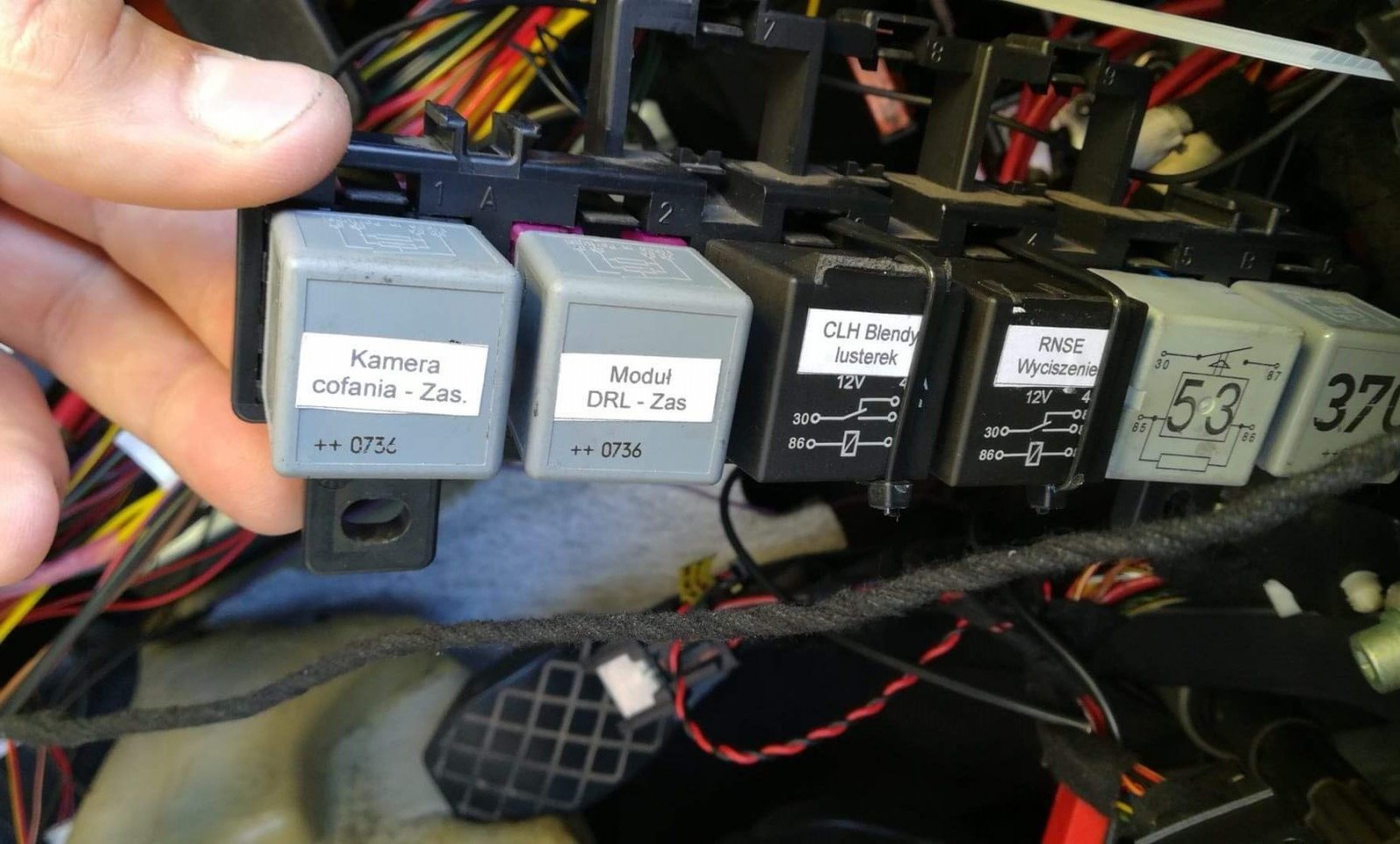

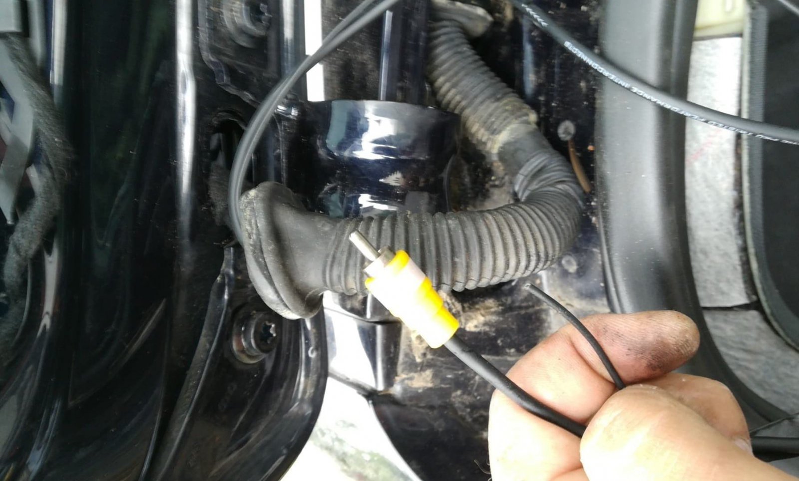

Ja dałem sobie zasilanie na moduł i kamerę z przekaźnika wyzwalanego wstecznym. Mam dzięki temu stały, pewny plus... nie ma zakłóceń.
Przewód też kupiłem lepszy 8m - dają w zestawie, ale wolałem dopłacić 40 zł: Hollywood PRO VD7 przewód Video RCA Cinch LCD 7m

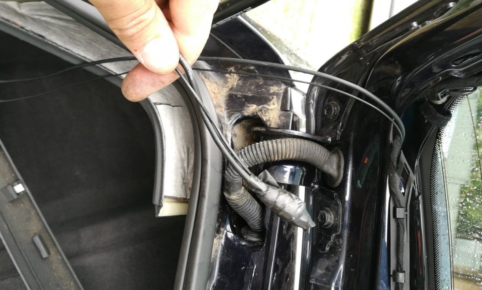

Udało się przewody przeciągnąć przez przelotkę bez cięcia i lutowania ;)
Jak widać kamerka działa, a w tle jak zawsze pomagał mi synuś hehe... Ile mi nieraz narozrabiał...Ale co zrobić jak zona mówi, albo z Olisiem albo nie idziesz do samochodu ^^ Chyba już jej nerwy po miesiacu uciekania z domu puszczały :P

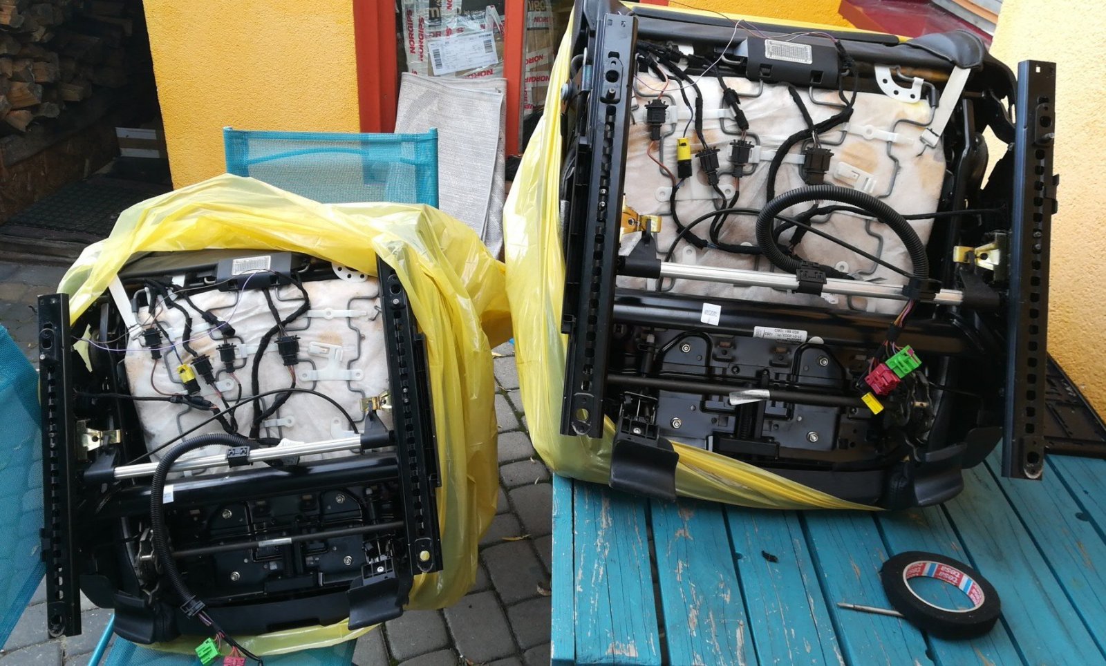

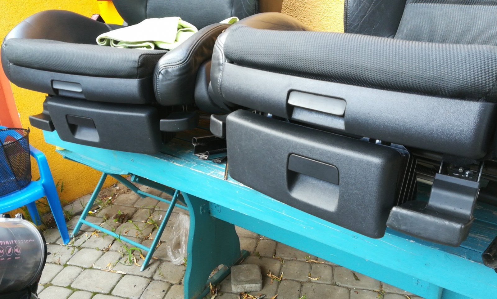

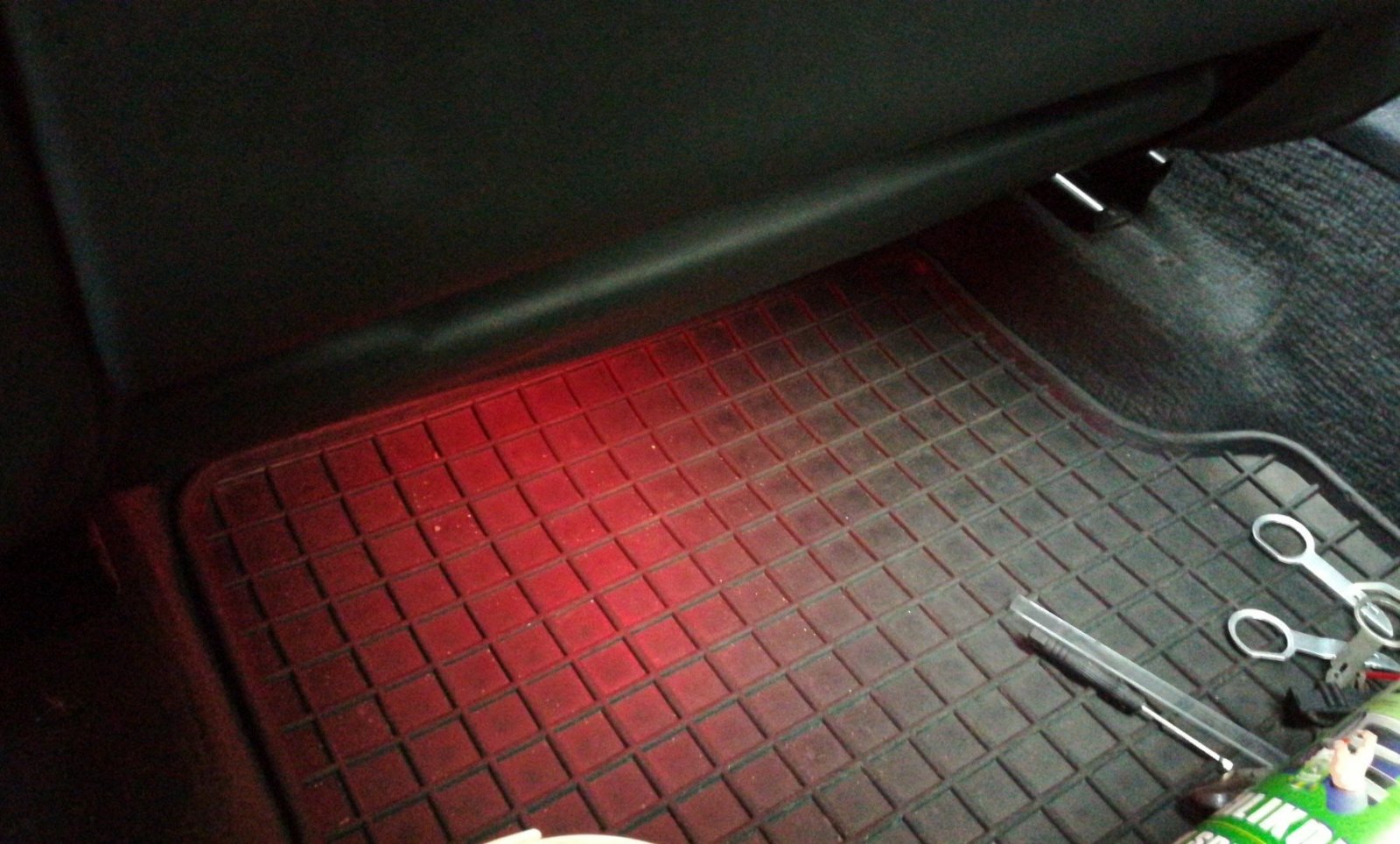

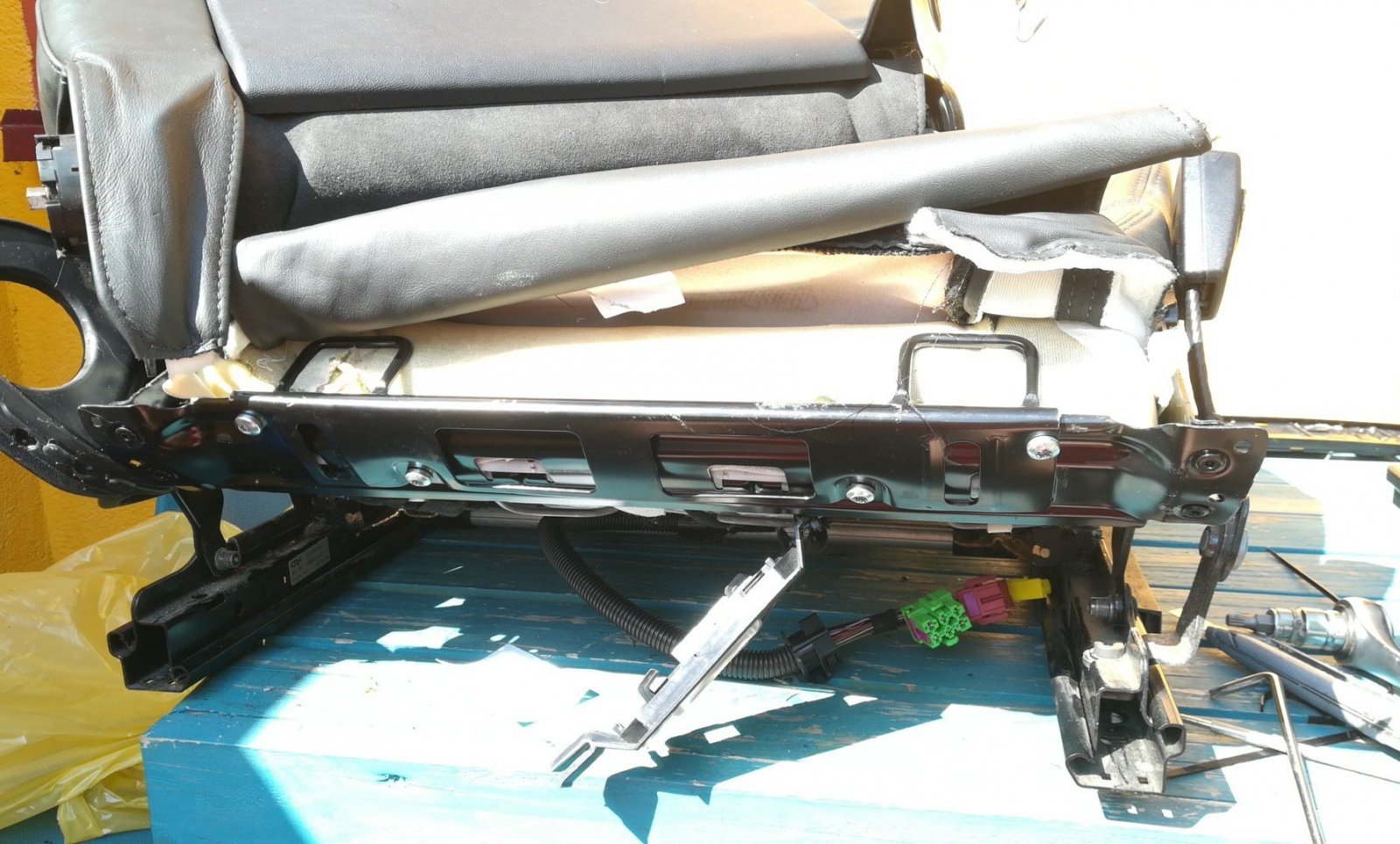

Mając na wierzchu fotele, dozbroiłem je w schowki, podświetlanie czerwone ambiente na nogi z tyłu i Isofix na siedzenie pasażera - synuś będzie wniebowzięty, strasznie uwielbia jeździć :) Chyba rośnie drugi audi maniak hehe

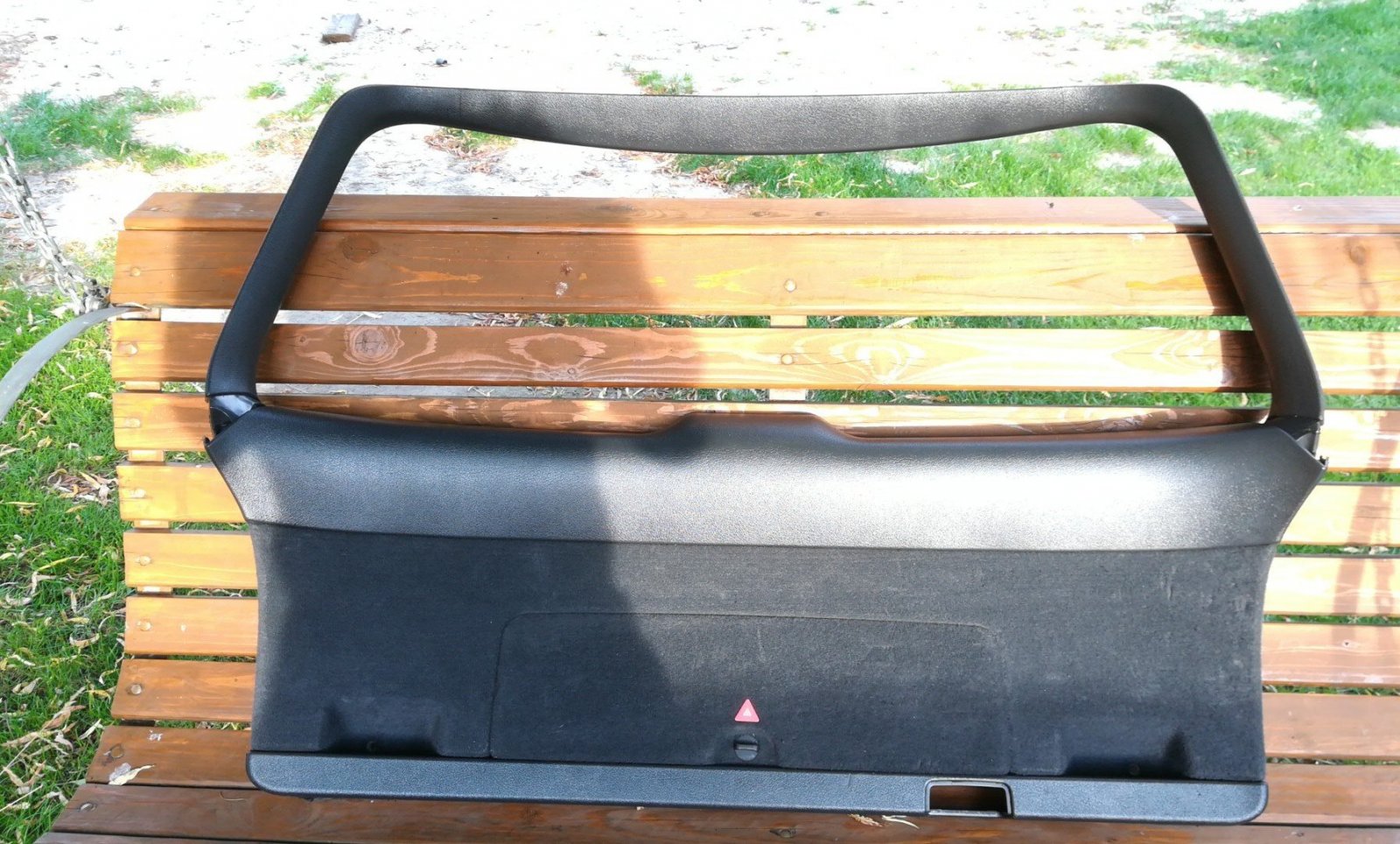

Na koniec usunąłem jeszcze z paskudnie pozdzieranych plastików tylnej klapy tą nieszczęsną gumę, trochę hamulcowego, mycie i jak nowe:
