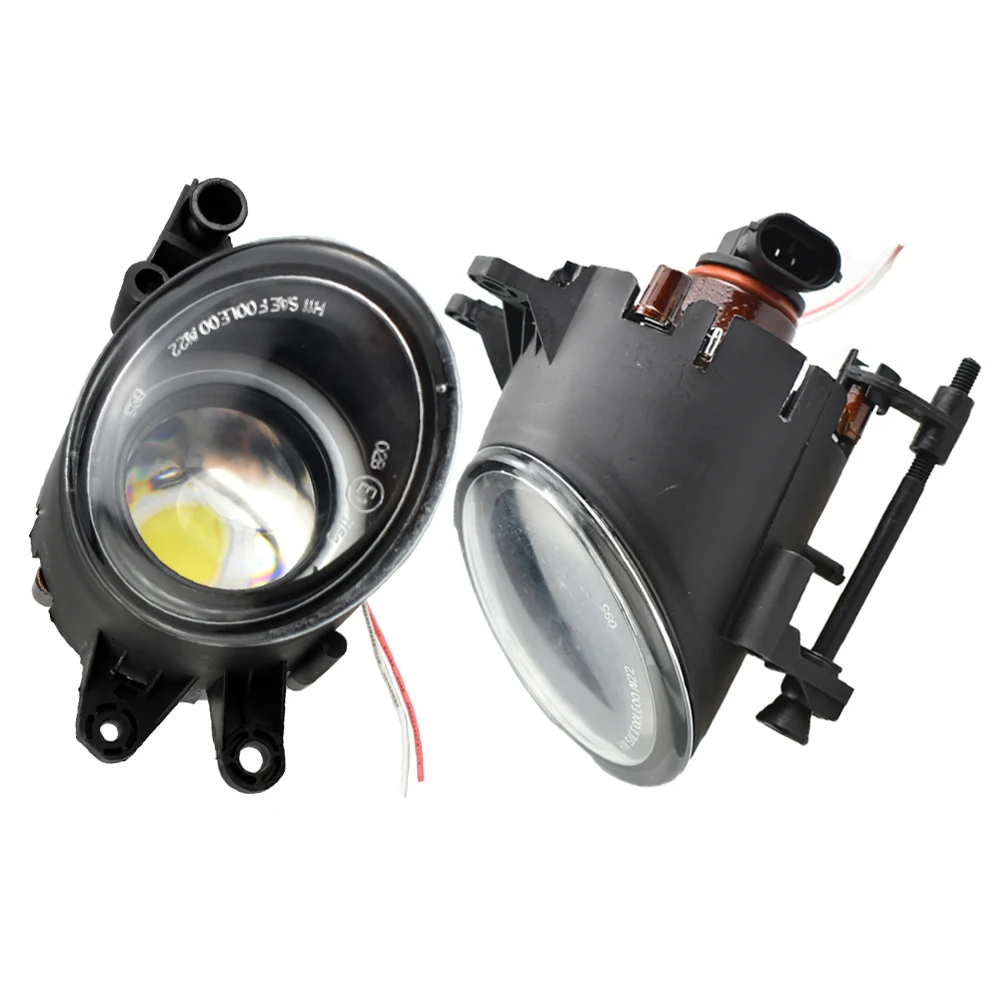

@kamil-vag spotkałeś się gdzieś z halogenami + DRL do B6?? Nawiązując do naszych rozmów z innego tematu też myślę że nie ma co bixów nadwyrężać i trzeba szukać odpowiednie lampy co by pasowały w miejsce halogenów. Zależy mi na tym by nie tracić halogenów.
np. coś takiego może by było ok?:
Edytowane przez Lukasz_mk2
Profeska ?
Może się komuś przyda albo posiada na ten temat wiedzę - jedyne co udało mi się namierzyć w temacie "rezania" DRL w halogenach to wzmianka, że ktoś wykorzystał poniższe lampiony od Nissana - zakładam, że same "bebechy". Był o tym temat na jakiejś grupi FB jednak nie udało mi się uzyskać żadnych konkretnych informacji co, gdzie jak i kiedy...
LAMPY-PRZECIWMGIELNE-NISSAN-NOTE-E11-E12
ALLEGRO.PL
Kup teraz na Allegro.pl za 383 zł - LAMPY PRZECIWMGIELNE NISSAN NOTE E11 E12 06- (7853674380). Allegro.pl - Radość zakupów i bezpieczeństwo dzięki Programowi Ochrony Kupujących!

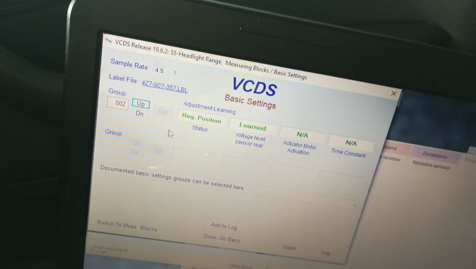

Jak już o soczewkach i lampach, to napiszę, że byłem wczoraj na SKP.
Oczywiście z VCDS, najpierw w Adaptacjach zapisałem 00 na kanale zerowym, żeby wyzerować wszystkie ustawienia, potem BS 001, regulacja lamp i BS 002 do przyuczenia pozycji...
Światła ustawione, ale... nie wiem jak oni to robią, czy nie potrafią, czy co... ale linia na ścianie na dwa schodki :P
Będę musiał poprawić tak jak być powinno...

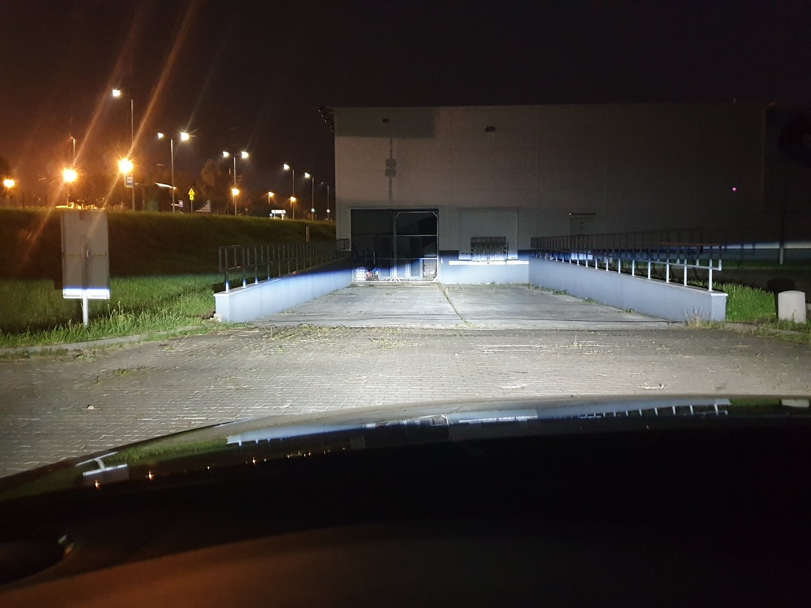

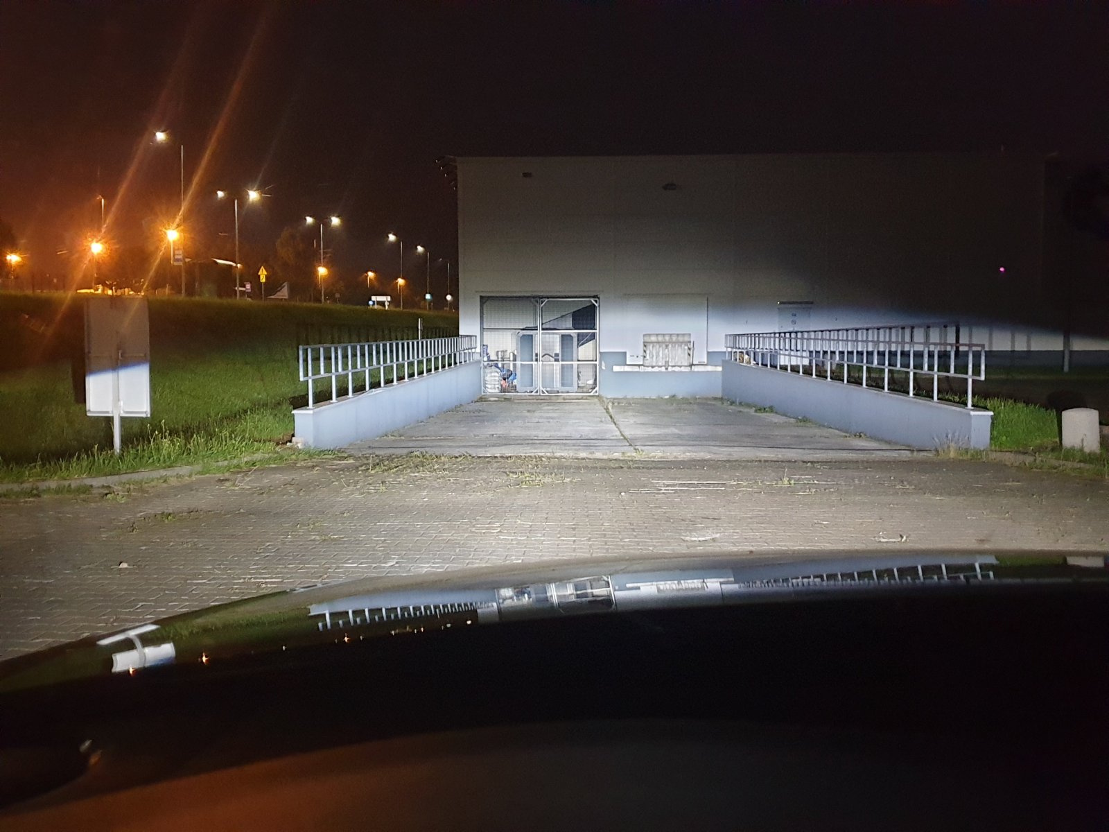

Ustawię dziś kreski i podrzucę foty poglądowe... na razie mam takie z tel, niestety nie oddaje to tego, co widzę ja na żywo... ale musicie wierzyć mi na słowo, że jest mega...
Mijania
Mijania + drogowe:
MI też tak ustawiają ,nie wiem dlaczego , kiedyś to nawet tak przestawił że samopoziom zgłupiał i lampy świeciły tak jak długie :D ale to dlatego że bez vcdsa robił .
Zenon to zenon , zobaczysz jak jest różnica w deszczu w stosunku do zwykłych .:thumbup1:
Z ksenonem jazda nocą to inny wymiar jazdy. :)
Mijania na Hella Intemo i Philips 4350/4800 K
Zdjęcie robione na pochyłym terenie.
Edytowane przez george

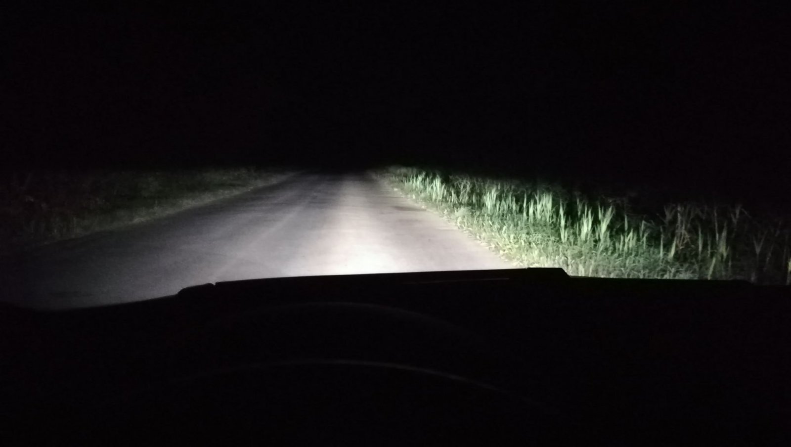

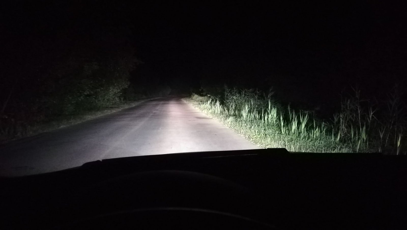

Wykopałem jeszcze coś...oryginalne soczewki z Xenon Plus, Osram Night Breaker 200% 4300 K, odbłyśniki po regeneracji, obecnie w posiadaniu @MaTeo85
Mijania
Drogowe
Seryjna soczewka słabo oświetla pobocza. Wyższa temperatura palników też chyba poprawia widoczność.
