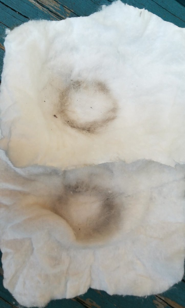

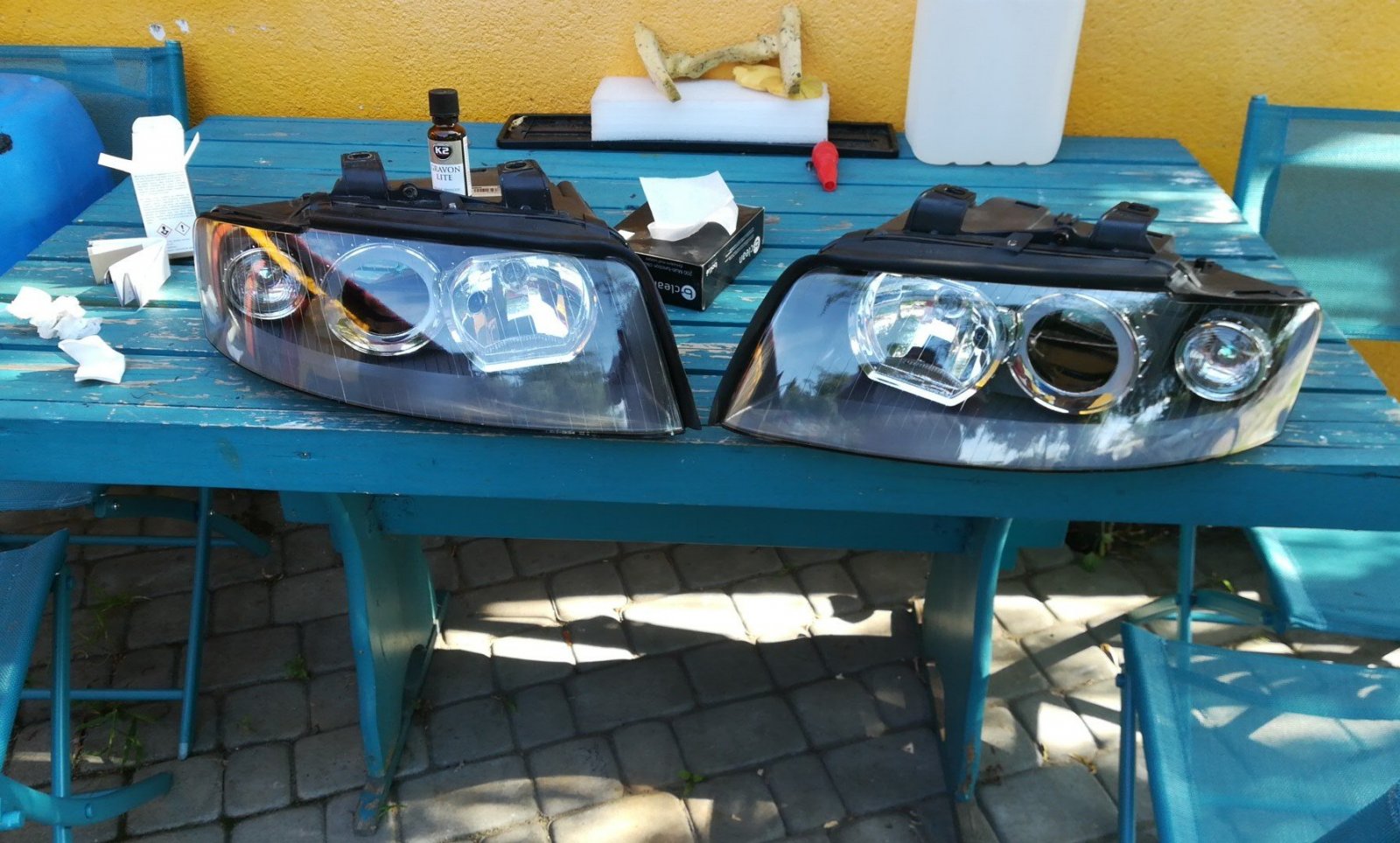

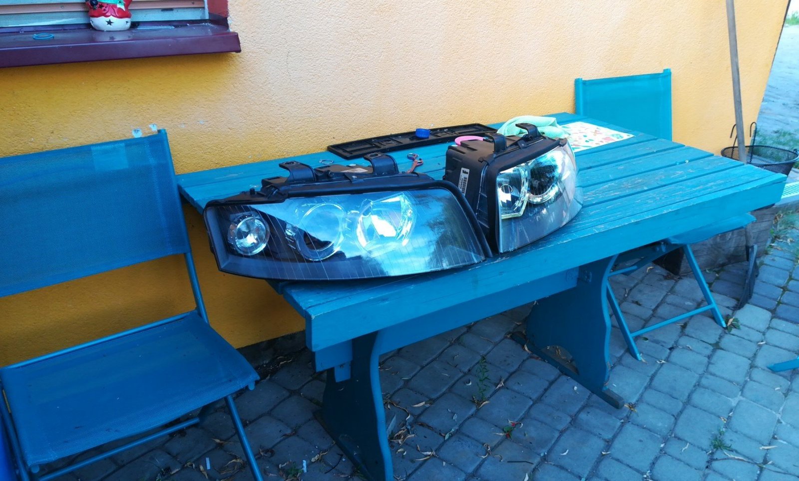

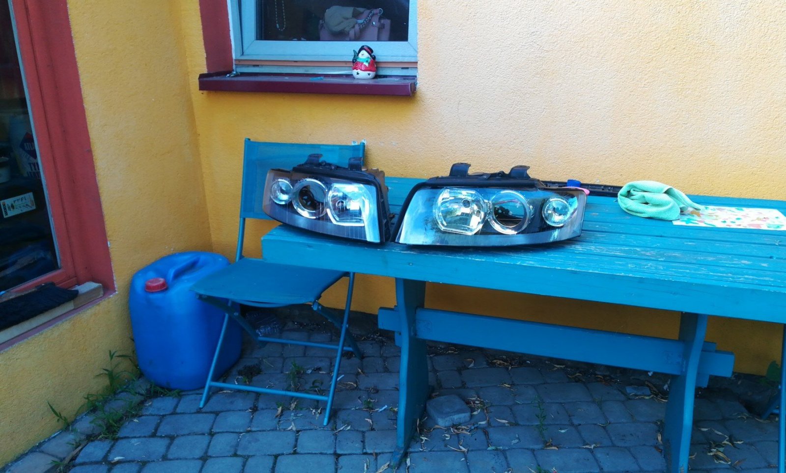

Wczoraj ogarnąłem lampy, wkłady przycięte,ewentualne opiłki wypłukane/wymyte zdemiralizowaną, wysuszone, na klosze przed włożeniem do auta pójdzie jeszcze ceramika... Komplet jak nowy, taki sam poleci do @MaTeo85, ale na evox-r 2.0. Zrobiłem tych kompletów dla ludzi, ale sam nigdy nie miałem xenon ów w aucie, także myślę, że się widoczność poprawi...
Lampy były niby ładne i czyste, ale zobaczcie co się dzieje z wacikiem bawełnianym po myciu środka...
Bixy mają tą nieszczęsną wadę parowania, ale nowy, deko większy oring i smar sylikonowy załatwi sprawę... Do tego czytałem, żeby zakleić od góry dziurę w błotniku...
Edytowane przez kamil-vag
Kamil fabryka by tego lepiej nie zrobiła :) Lampy wyglądają jak nówki. Z niecierpliwością czekam na dostawę moich sztuk :)

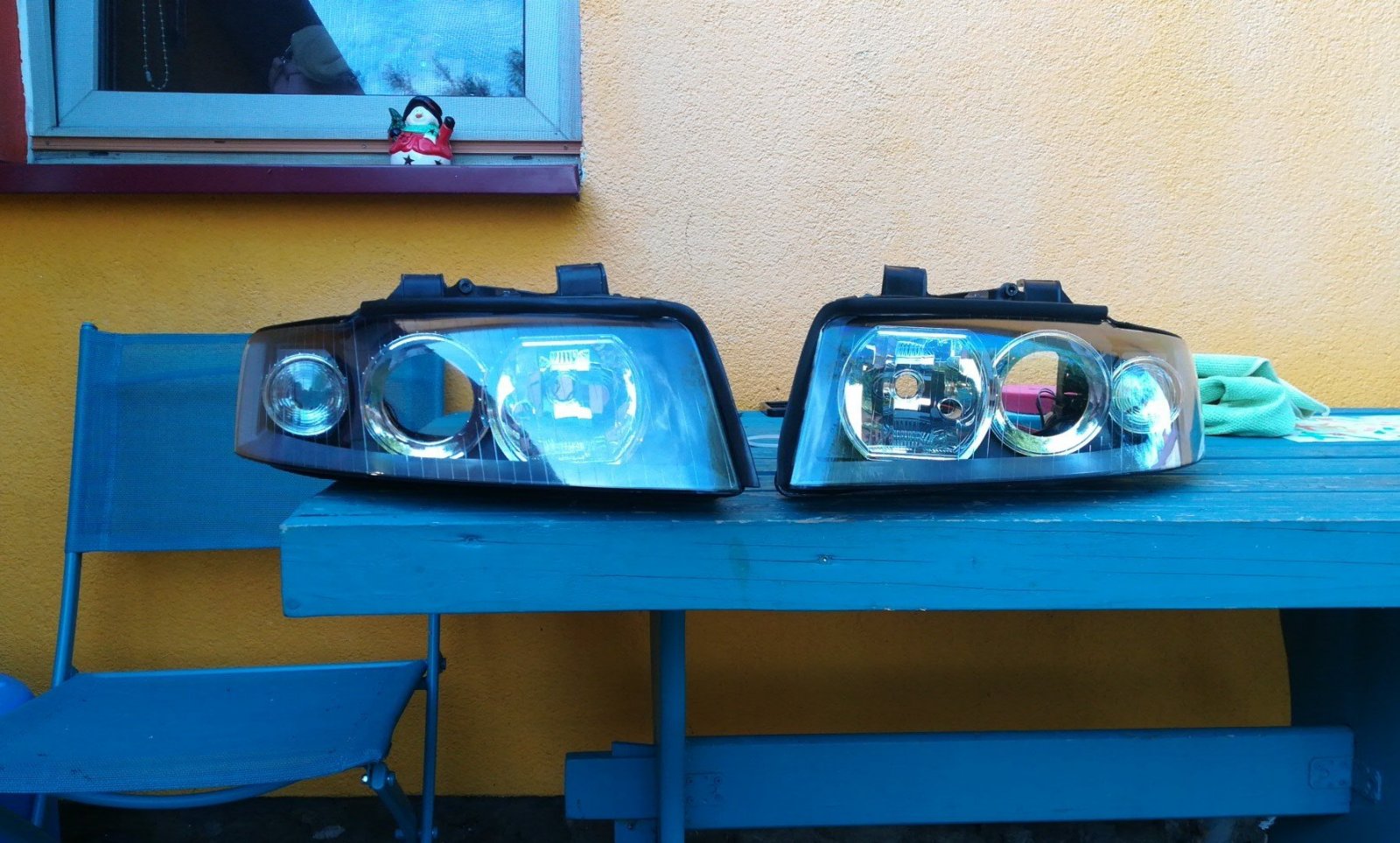

Powłoka zaaplikowana, całkiem fajnie się pracuje z tym gravonem.

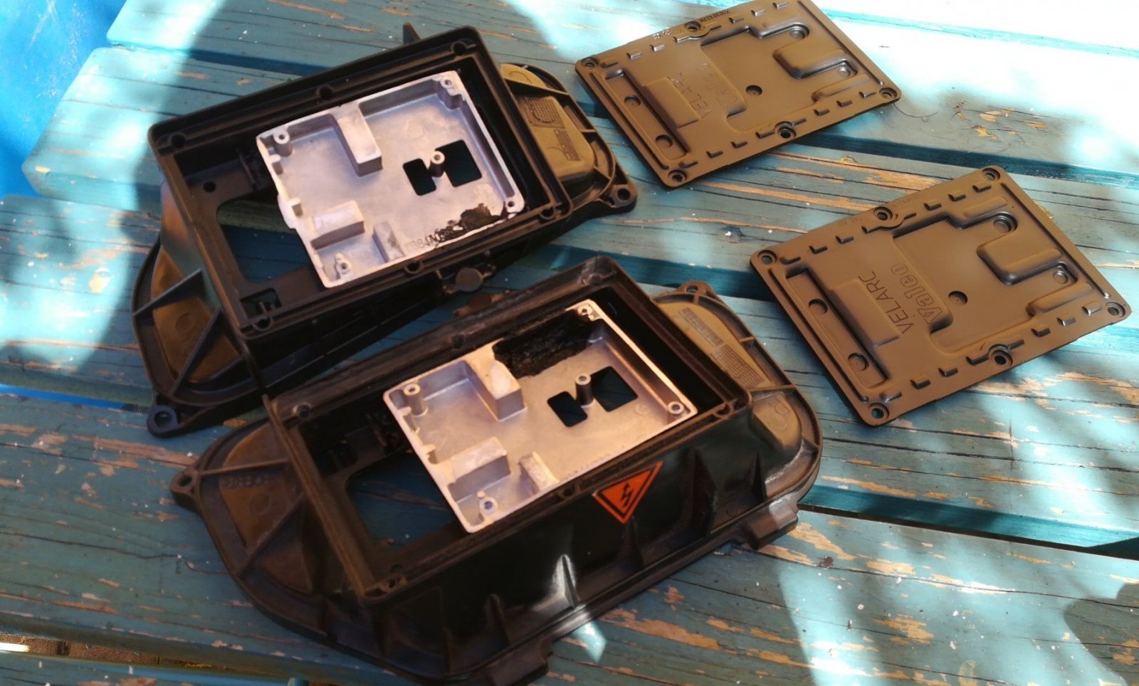

W międzyczasie rzeźbie przetwornice ds3 z B8, żeby ładnie pasowały w dekielek z B6 ? niestety walka o każdy mm, z tymi soczewkami z B8...
Jak Ty zrobisz to lepiej niż z fabryki.
Kolosze prezentują się elegancko :thumbup1:
Mistrzunio :whistling:
Lampki super wyszły :thumbup1:
Trudności tutaj robią ori zaślepki z przetwornic valeo,wchodzą po prostu głębiej w dekielki przez co przetwornica musi być bliżej palnika. Zaślepki z blachy osadzisz na krawędziach dekielków i do przodu będziesz ładnych parę mm :)

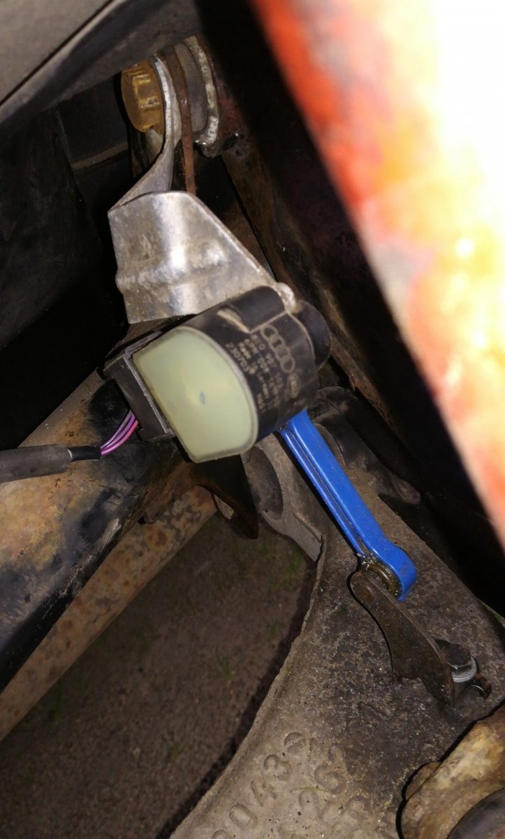

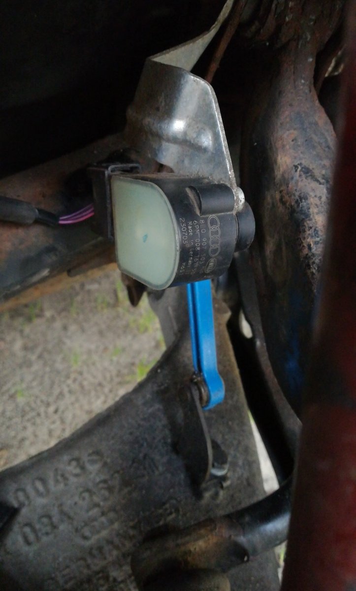

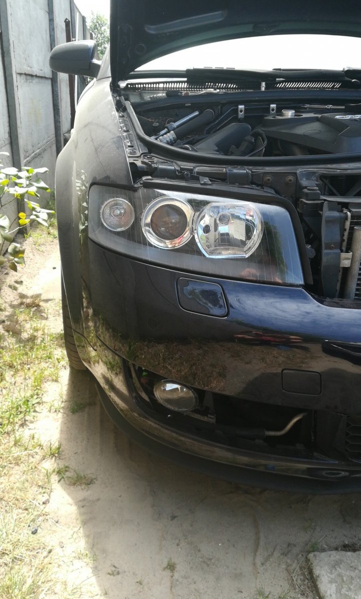

Po wielu bojach udało się dziś zamontować ostatni element układanki...
Bardzo przydatna 18 na grzechotce i druga skrócona fajkowa. Dobry 24 też wskazany żeby przytrzymać nakrętke, bo w pewnym momencie zaczęła się kręcić razem ze śrubą...ogólnie niewdzięczna robota ale do ogarnięcia na lewarku ?
Lampki wpadły wczoraj
Ostatecznie, żeby jak najmniej obciążać bixy, DRL przeniosłem z długich w halo na ledach ?
Przy okazji, w PDC pojawił się błąd przedniego buzera, przerwa lub zwarcie do plusa, leci już używka ori, bo prawdopodobnie tani zamiennik padł... Oby to było to ?
