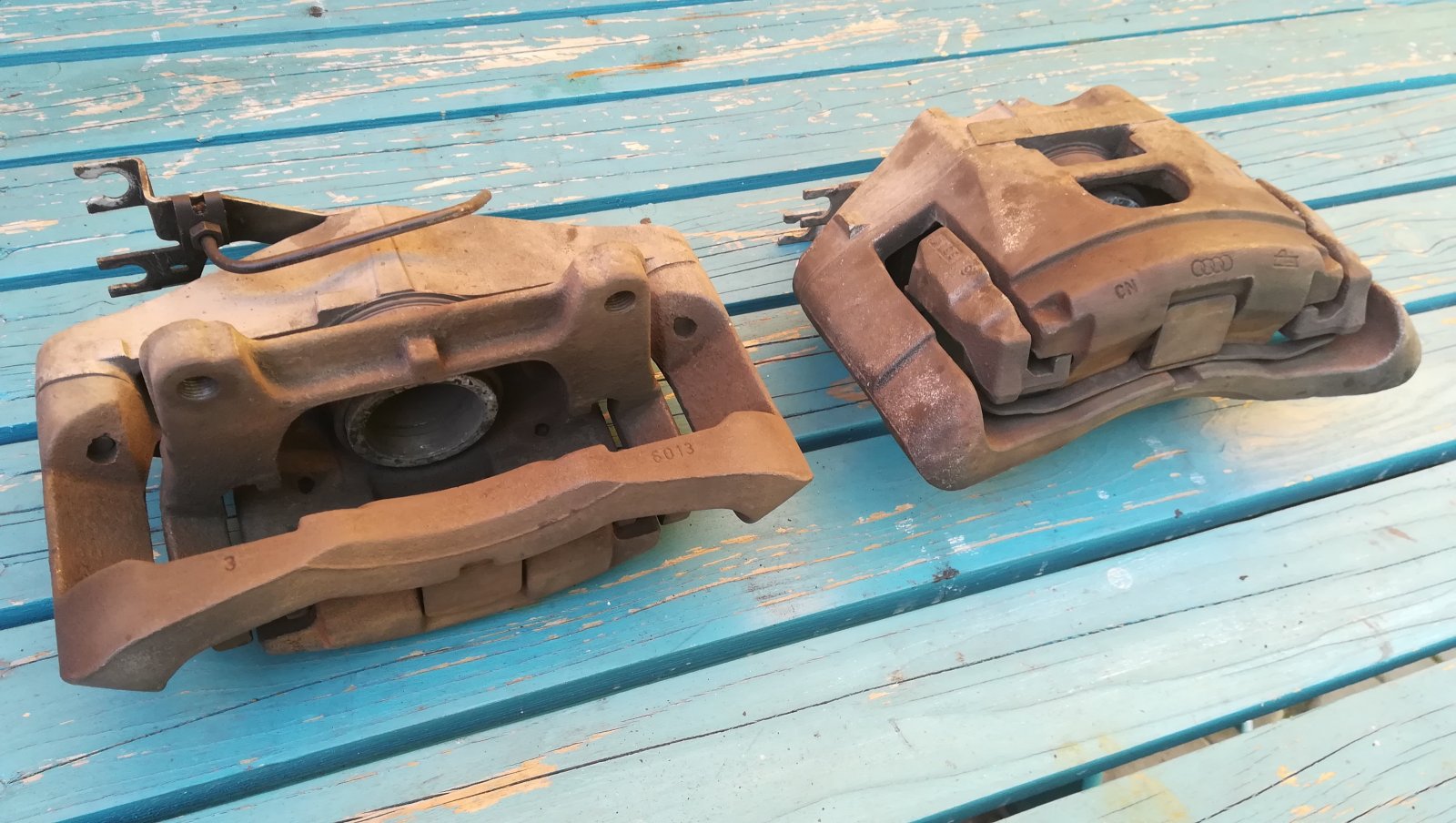

Dobrze dobrze, ogarnij je ładnie i przy okazji zmiany klocków przeskoczysz na te 320, zobaczysz jest mega różnica w hamowaniu.

320 czy 345 ?
Jak dla Was to tylko 320, jak dla mnie to aż ?
Trochę zapuszczone te hamulce ? nie lepiej było wziąć tu z forum ktoś sprzedawał już po regeneracji ?
Właśnie o to chodzi by samemu ogarnąć ☺ przód nie jest zbyt wymagający w regeneracji. Z tyłem to już gorzej.
320 fajny zestawik :wink4:

Też na dniach wlatuje 320, ale od Caba, więc nie muszę frezować pod swoją felgę - 16". U Ciebie spokojnie wejdą na 17". Tył również wlatuje 288?
@Dev , pod 16" wjechałoby S4 czy tylko 288?
Edytowane przez george
300 wchodzi pod 16'tkę, ale trzeba zmienić sprężyny ręcznego najlepiej na takie od zacisku pod 288.
O lince ręcznego wiem, musi być z S4. 288 mają inną sztywność niż w 300?
Wyglądają na trochę słabsze, ale dają radę. U siebie mam tak zrobione, jest Oki.
A Kamil do tego przodu niech kompletuje wentylowany tył 300 na zacisku z t5 albo phaeton'a  ;)
Zacisk T5 jest podobny do tego od S4? :eusathink:
Podobny
36 minut temu, Dev napisał:
Podobny
Czyli zacisk T5 i jarzmo od S4 dałoby fajny hebel z tyłu.
Mozna dac do tego jarzmo z A6 C6 i robisz 324 z tylu.
Jak chcesz to mam ori nowki :wink:
