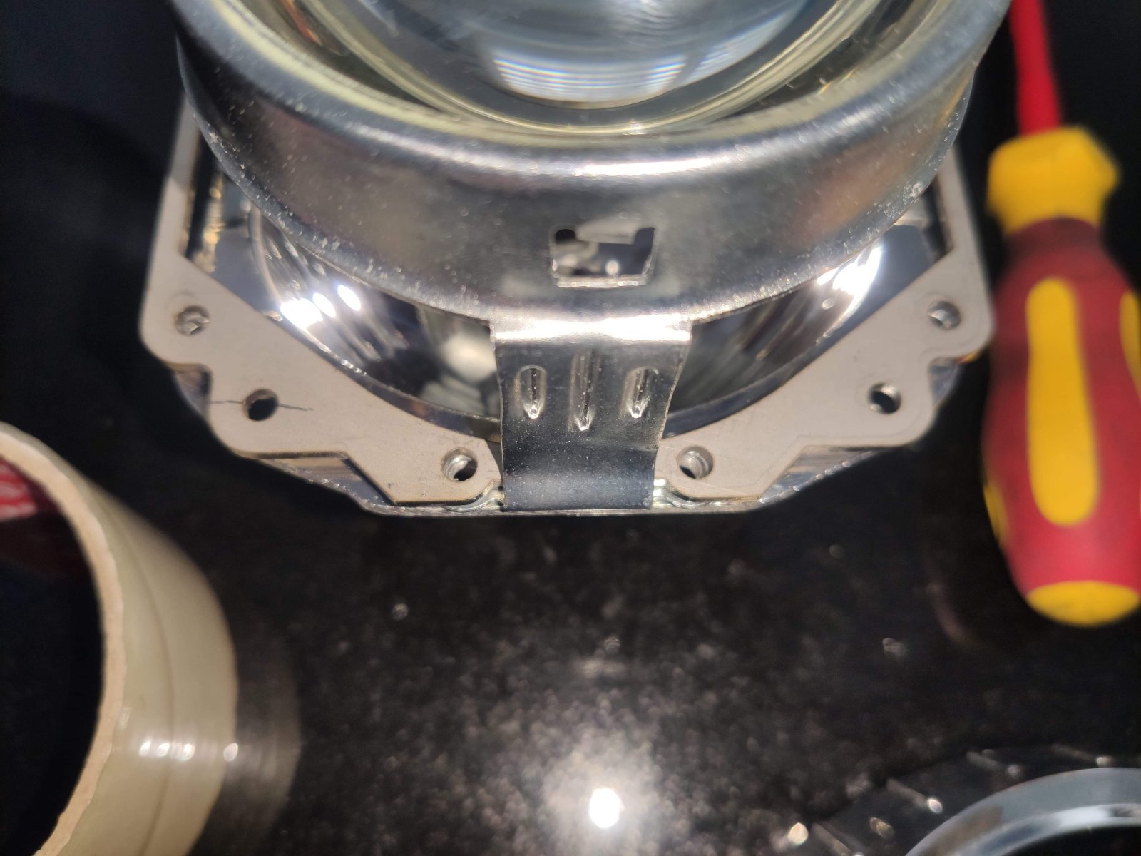

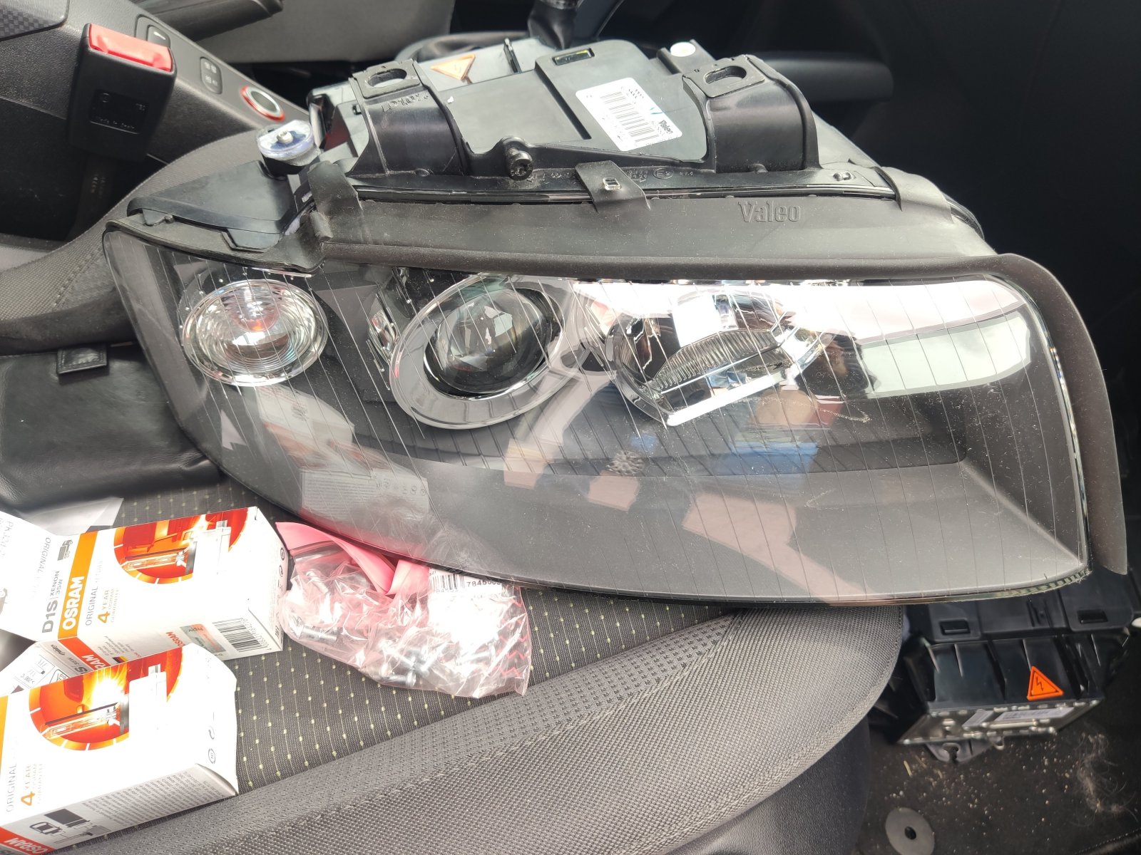

Ale podstawowy komplet z evoxami to mam od Kamila. I tu muszę powiedzieć wprost że te lampy są zrobione lepiej niż z fabryki. Poniżej foty z telefonu.
Jest profi robota. :thumbup1:  Myślę, że we wrześniu/październiku zobaczę efekt na aucie.
Poprawiłem ?
Teraz jest ok, chociaż mam wrażenie że ten adapter do b8 nie do końca trzyma soczewkę w poziomie, także @MaTeo85 musimy coś opracować tak jak do evoxa ?

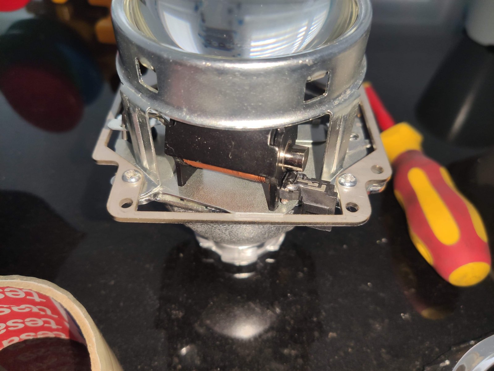

Postaram się wieczorem poszukać te z alli. Co do japy, jest zrobione tak że względu na adapter który zrobiłem, po konsultacjach z Kamilem doszliśmy do wniosku że lepiej jak soczewka ma delikatny luz przy maskownicy. Malowanie kosza soczewki na czarno załatwia sprawę i wygląda to fajnie. Mój adapter ma 2mm grubości więc jak chcesz się bawić we własne rozwiązania to da się wcisnąć soczewkę do osłony na "styk".

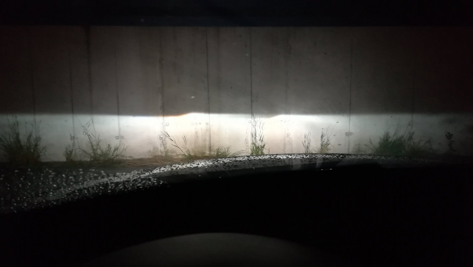

Kiedyś z Łukaszem (@pila24) doszlismy do wniosku, że evoxy nadają się najlepiej dla tych jeżdżących wokół komina, a b8 fl dla tych co więcej robią tras poza miastem... Dlaczego? Evox ma twarde przejście linii światłocienia... B8 natomiast rozprasza trochę światła nad linią odcięcia, dając trochę więcej pewności w ciemności, lepiej oświetla też znaki... Jedna i druga ma swoje wady i zalety ?

Jest też kilka zdjęć z kresek... Co do drogowych nie powiem... Czekamy jak @MaTeo85 wrzuci na auto i porobi zdjęcia.

Ten adapterek pod evoxa macie montowany od tyłu lampy, tak?
Od strony soczewki, montujesz adapter nad stelażem od soczewki, skręcasz razem z odbłyśnikiem i ładujesz do lampy na 4 Ori śrubki.

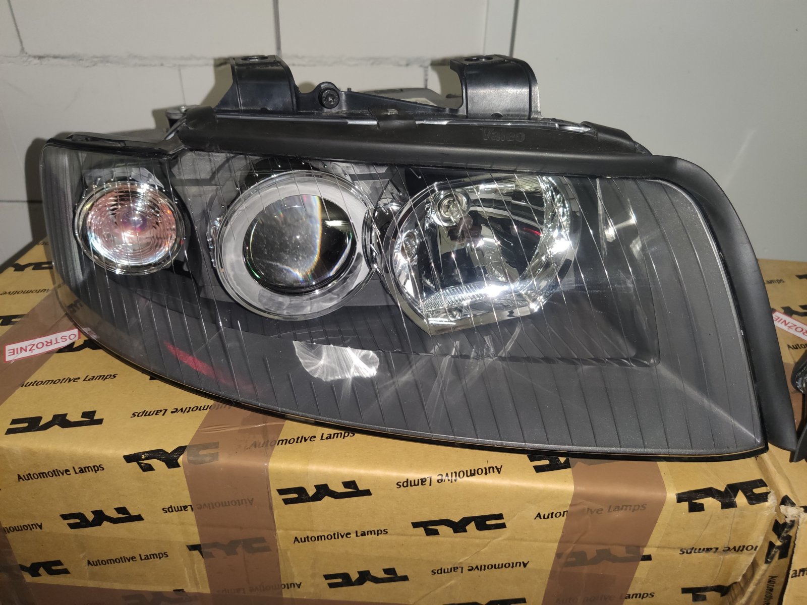

Trafił się fajny kpl za 120 z wysyłką ?
