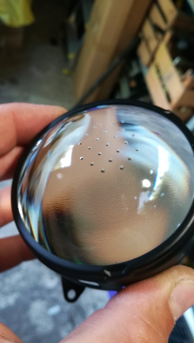

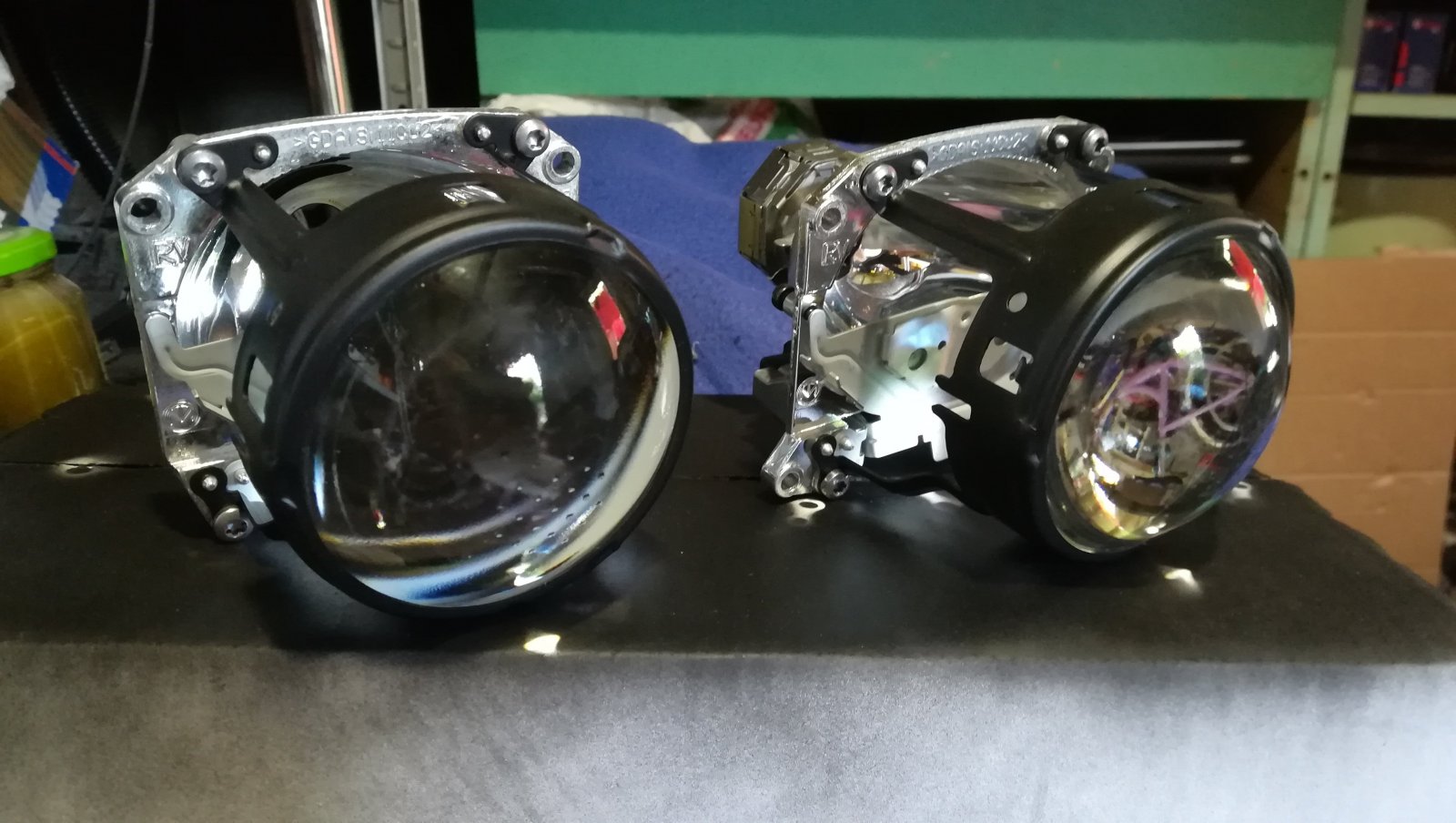

No i lampy do tego mojego zakończenia moda to będą nareszcie ori bixy, na przetwornicach mitsubishi, z nowymi żarnikami osrama xenarc 4300k D3S i na soczewkach z B8 FL... Także modów ciąg dalszy hehe ? Jeszcze zostało mi zamontować czujnik poziomu z tyłu, przedni już osadzony...

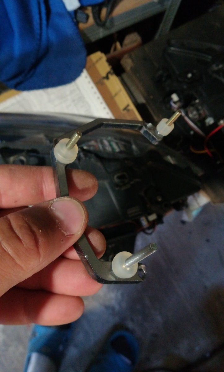

Psiknąłeś na czarno stelaże soczewki, żeby się nie rzucały w oczy przez otwór maskownicy ? :cool1:
