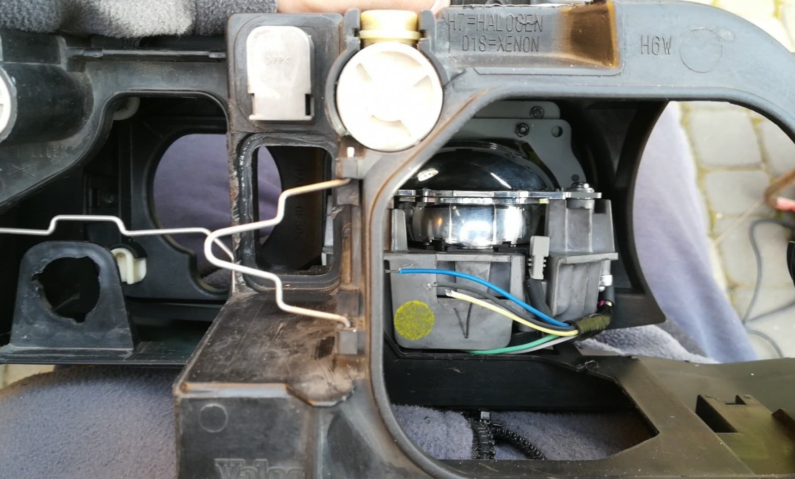

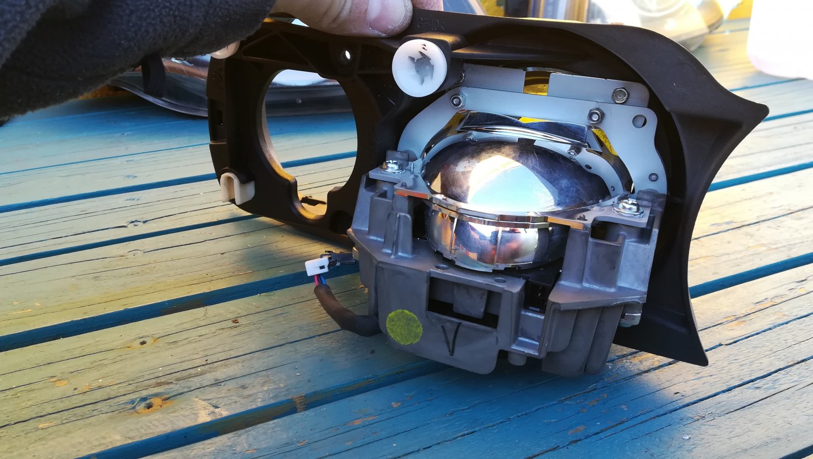

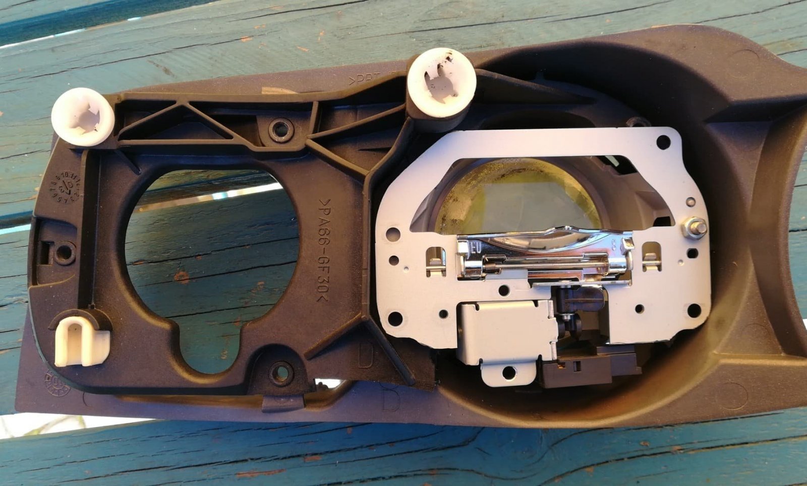

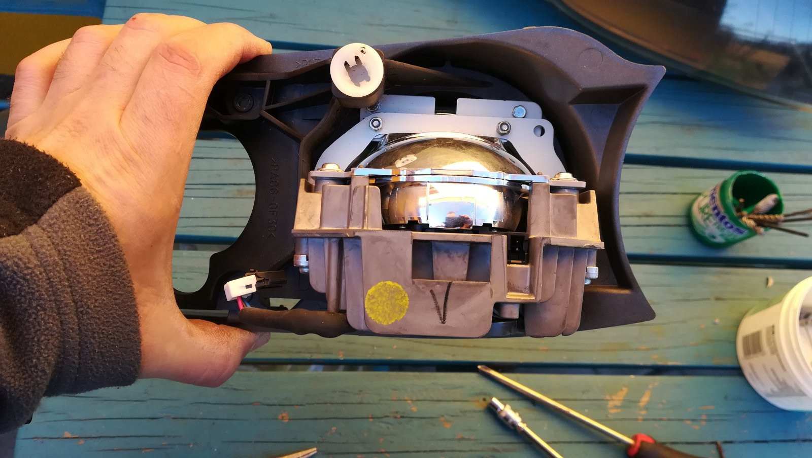

Dziś trochę postanowiłem się pobawić i porzeźbić z tym bi-ledzie ;)
Pierwsze przymiarki pokazywały, że łatwo jednak nie będzie :P
Pierwsze przycinanie i od razu inaczej leży:
Po wielu przymiarkach, docinkach itd, w końcu siadło ładnie i symetrycznie we wkładzie
Odciętą dolną cześć wykorzystałem do wykonania górnego mocowania:

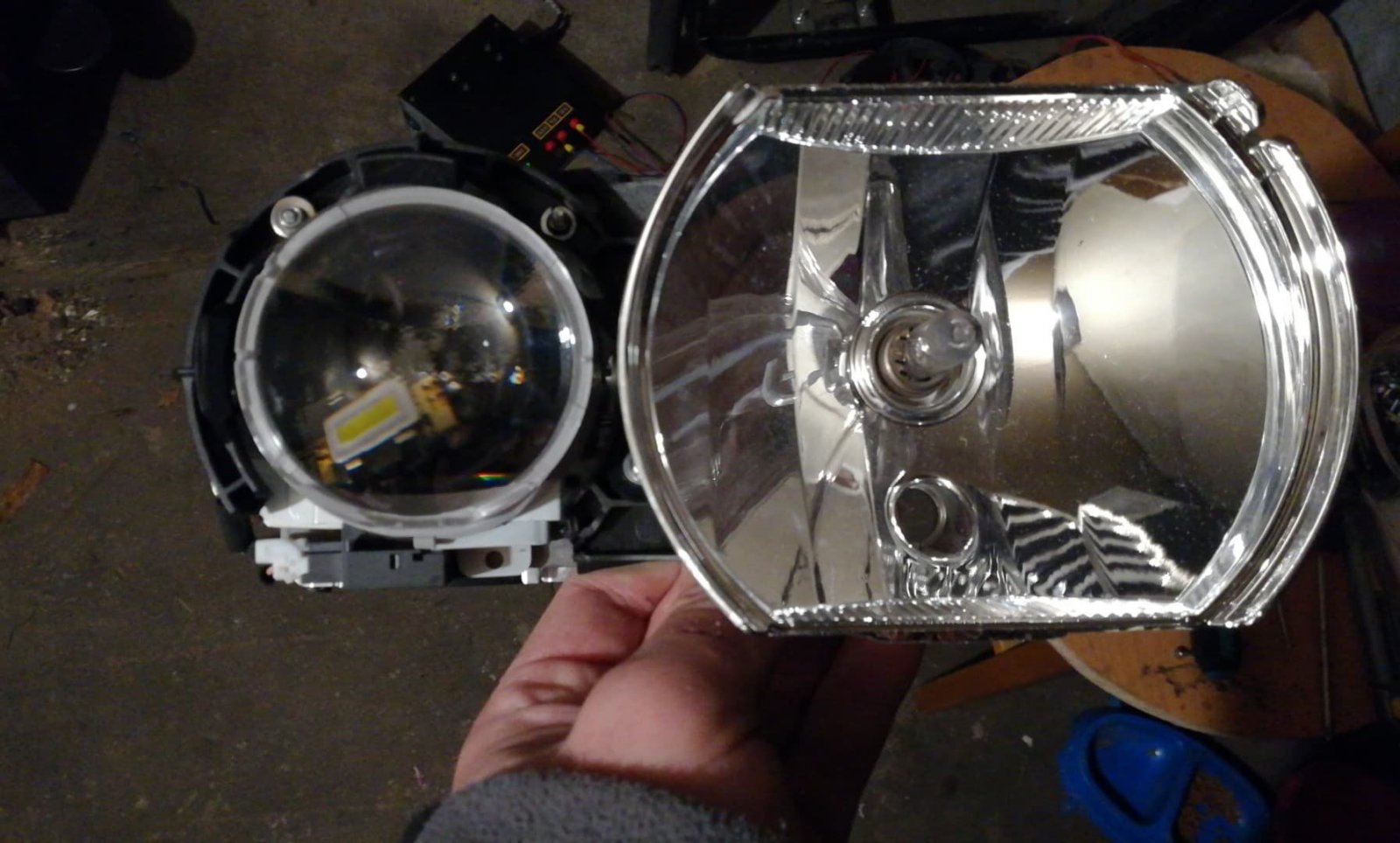

Jedno jest pewne, ten biled nie ma dokładnie 3" jak bix, i nie wiem co teraz robić, czy zostawiać ori rozmiar 2,5" osłonki, czy trochę powiększyć ?
Tu rozmiar z bixa:
Tu rozmiar z 2,5"
Ogólnie robota czasochłonna i mega rzeźba hehe, ale może uda się to jakoś złożyć w spójną całość ;)

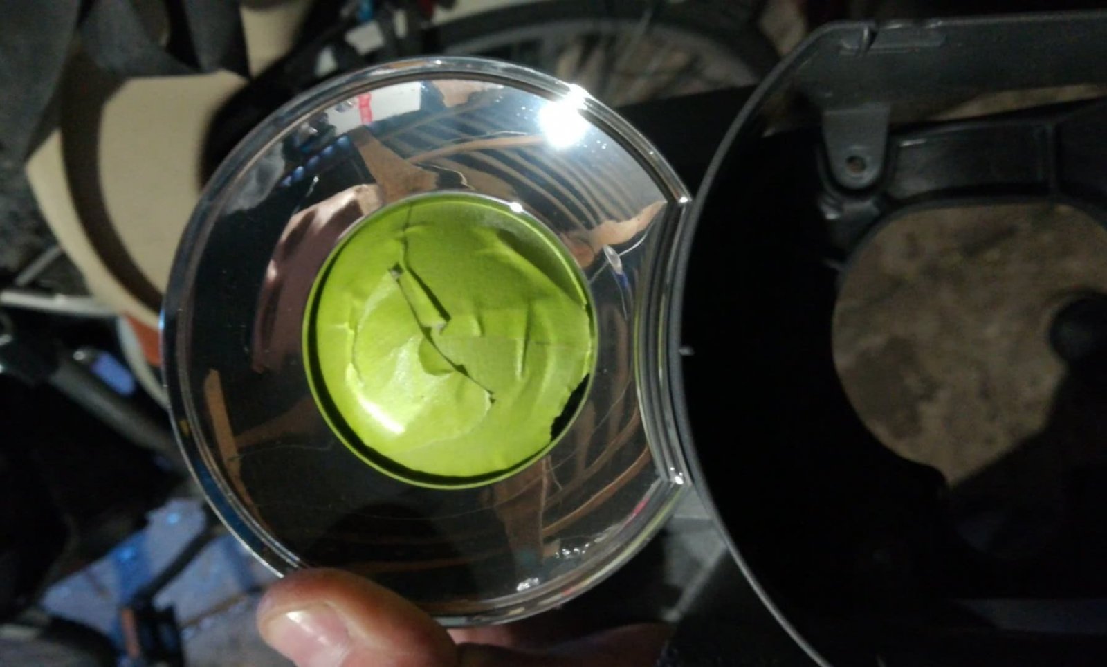

Biled ma 2.8' . Otwór w maskownicy powiększ, na 62mm chyba z tego co pamiętam.
Kamilku Ty pomysł jak tu lampy od by7 przerobić :decayed:

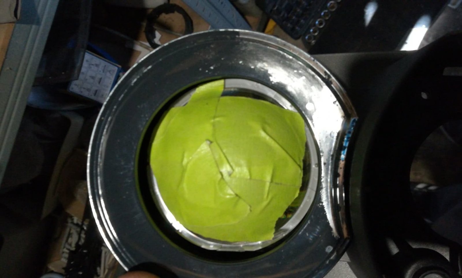

Mierzyłem dzisiaj maskownice, akurat mam każdą i tak
  • soczewka 2,5" standard -  otwór 57mm
  • biled 2,8" - 67mm
  • bixenon 3,0" - 71mm
Otwornicę mam 64mm więc będzie chyba akurat.

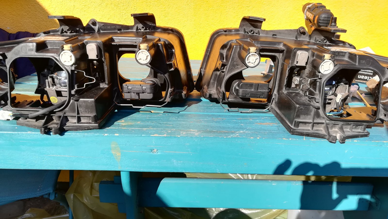

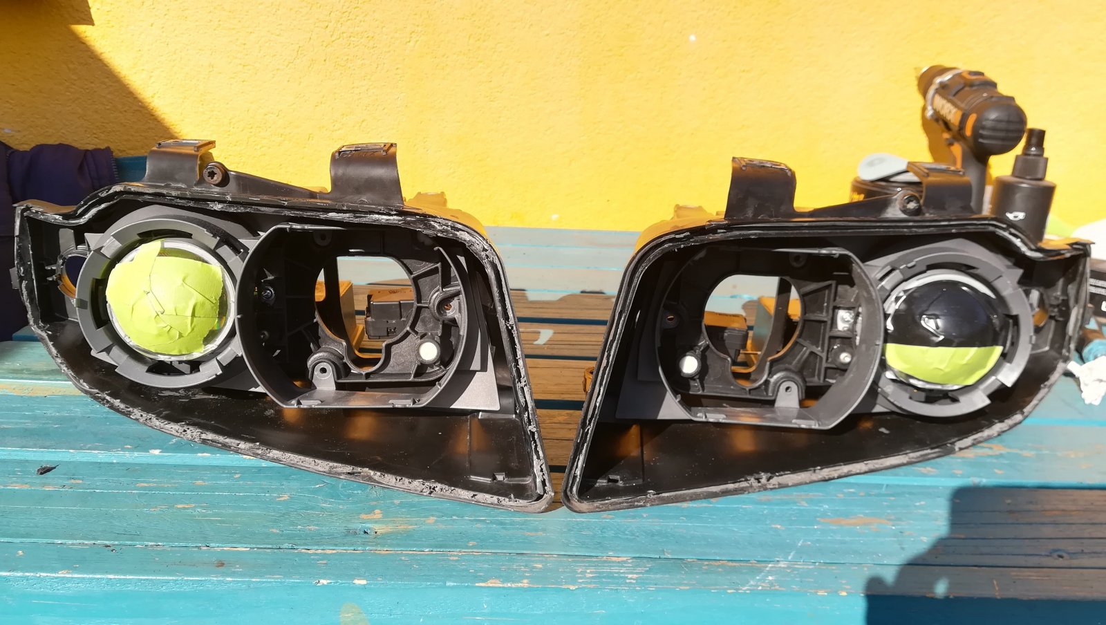

Dzisiaj rzeźbiłem drugą stronę, zdecydowanie szybciej poszło i oba wkłady mam już gotowe, były też przymiarki w lampę i tak jak myślałem cały spód do wywalenia. Będzie trzeba pomyśleć o dorobieniu jakiegoś zastepczego wspornika na dole...

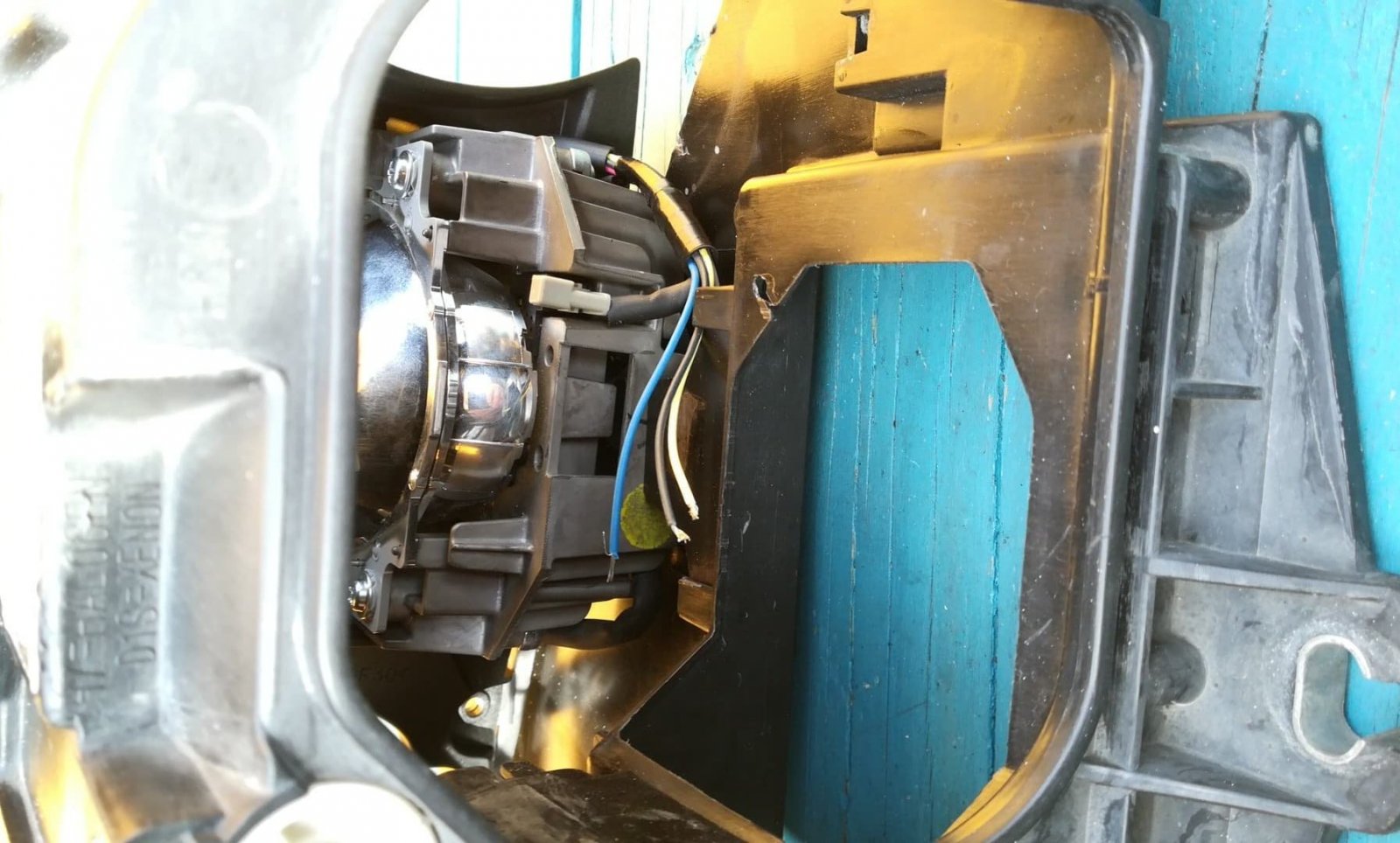

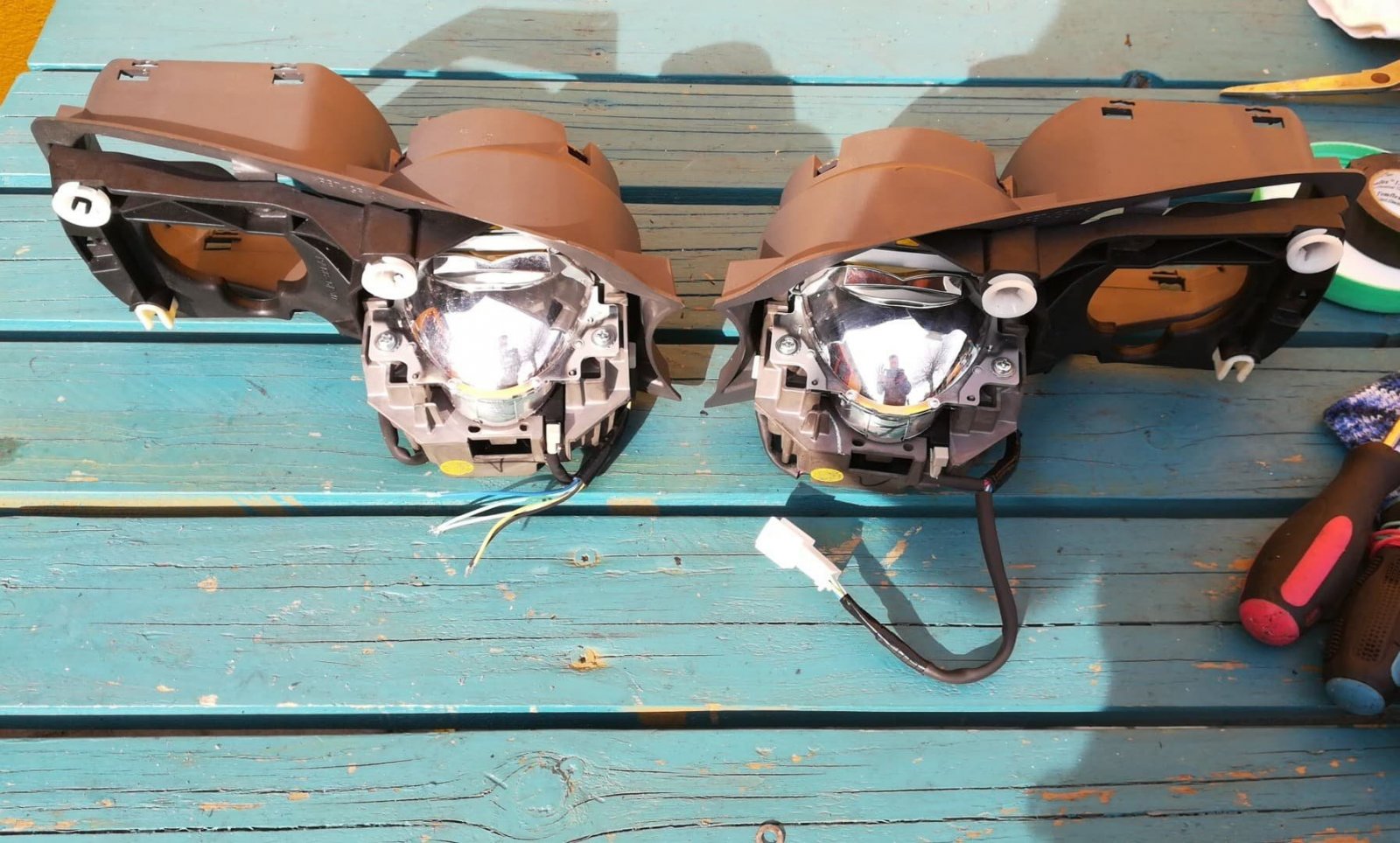

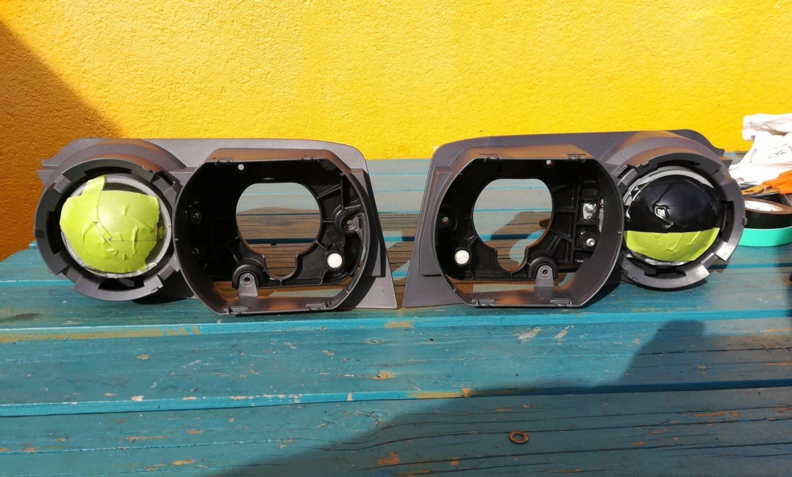

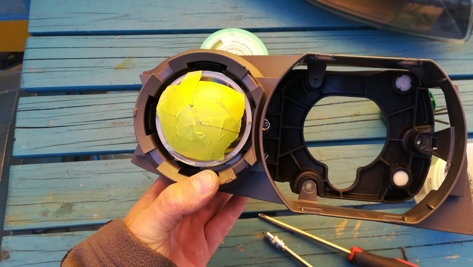

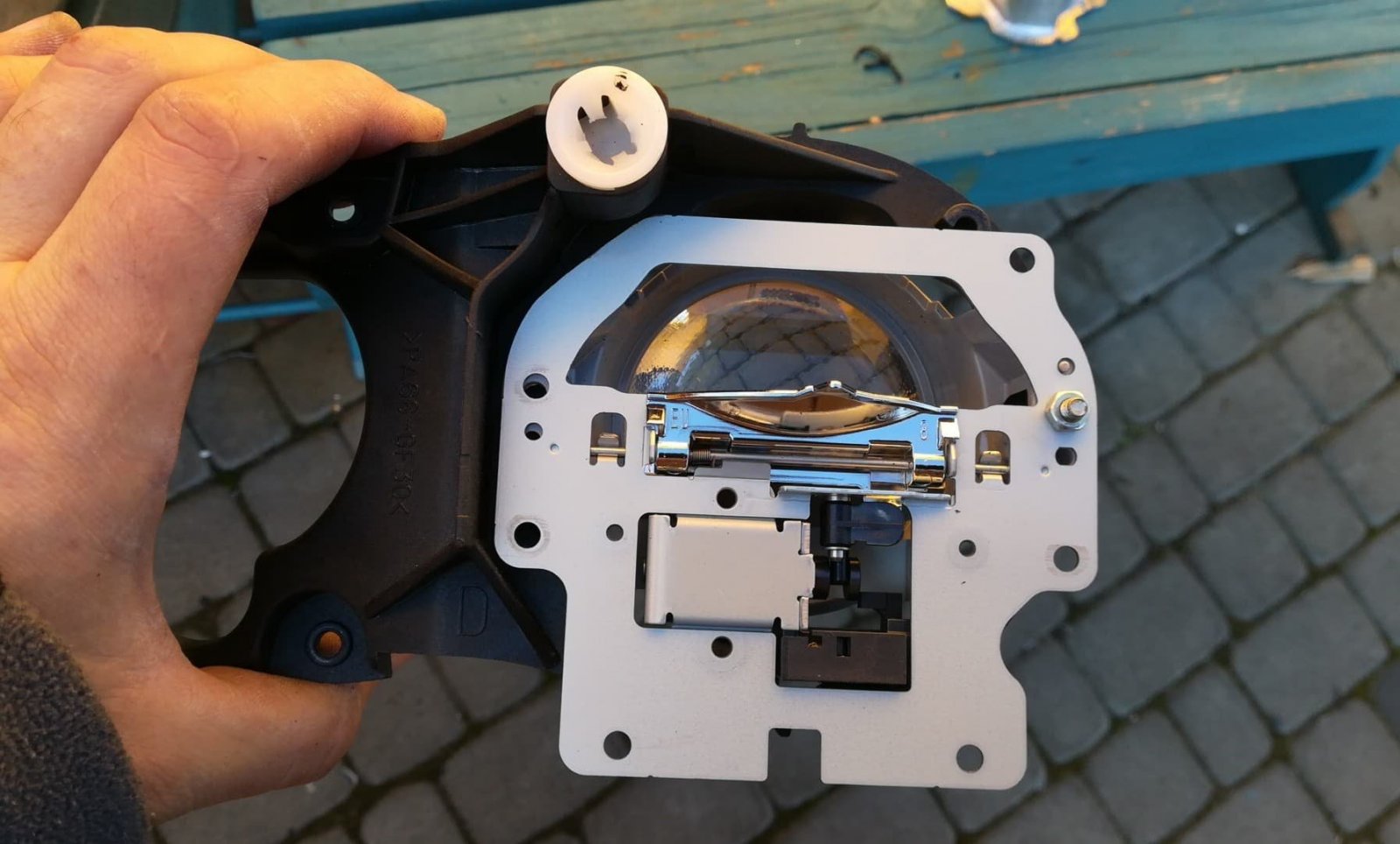

No to dziś chyba najgorsze ogarnięte, teraz będzie już tylko z górki ;)
Regulacje skręcone na maxa, silniczki wysunięte do przodu i nic nigdzie nie wadzi ;)

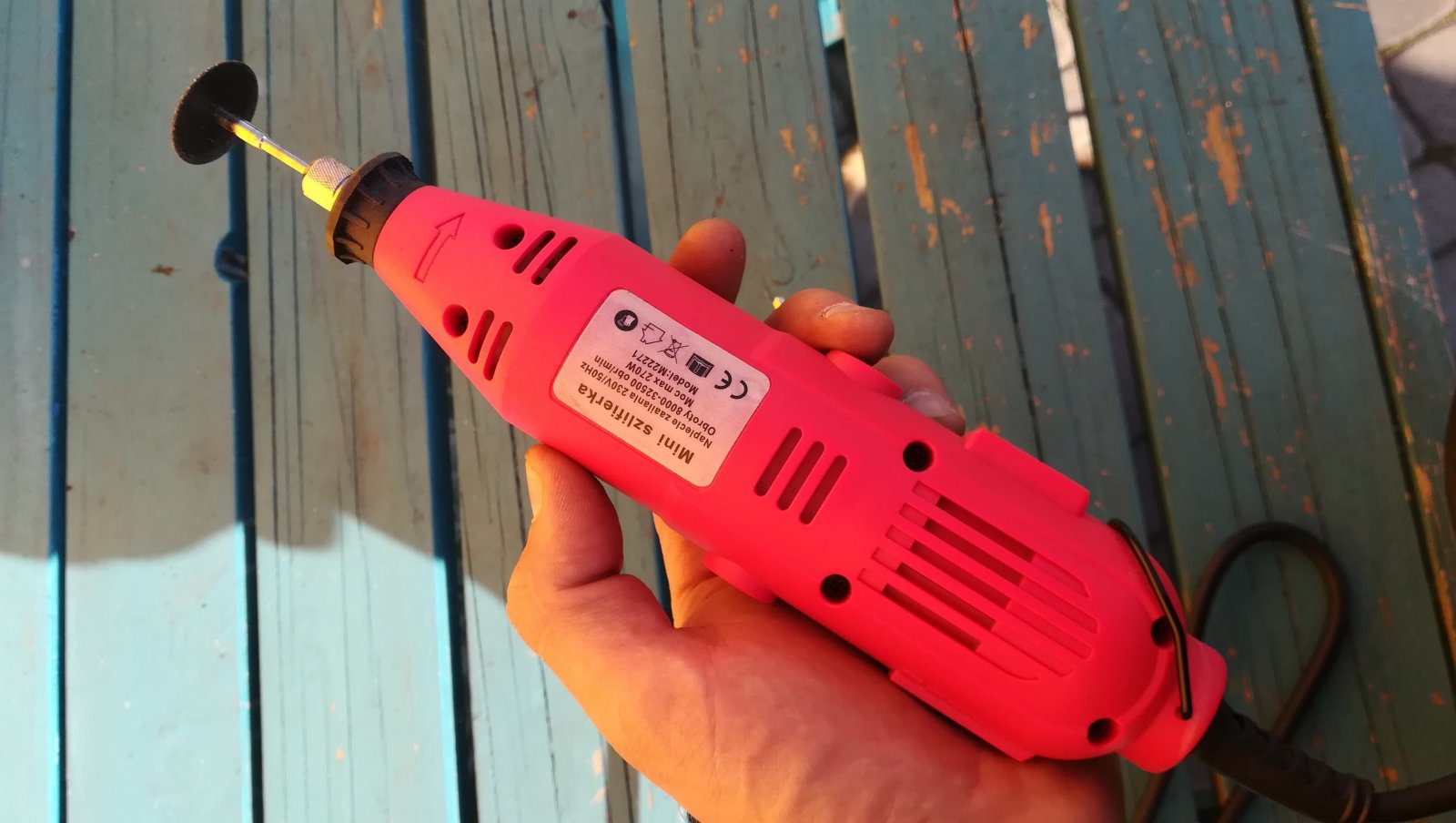

Bardzo pomocny dziś był dremelek, także mała inwestycja, a praca zdecydowanie ułatwiona :)

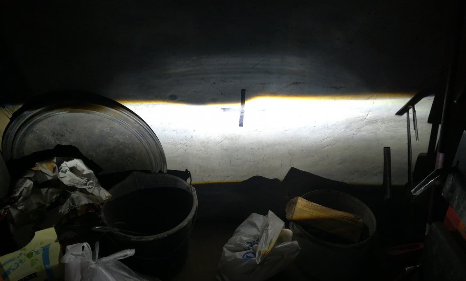

Dograłem mijania z drogowymi, łatwo nie jest jak nie ma oryginalnych szpilek, ale zrobiłem podobnie, 3 punkty mocowania, sylikonowe tulejki i udało się ;)
Powiększyłem też osłonki na soczewkę, dużej różnicy nie ma, ale zawsze coś tam więcej niż standardowe 2,5"
Jutro zgram światła w drugim wkładzie i po niedzieli będę powoli składał w całość ;)

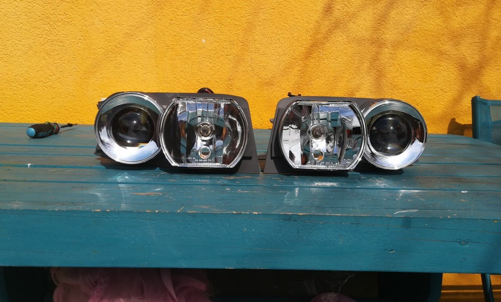

Świci już dobrze :D

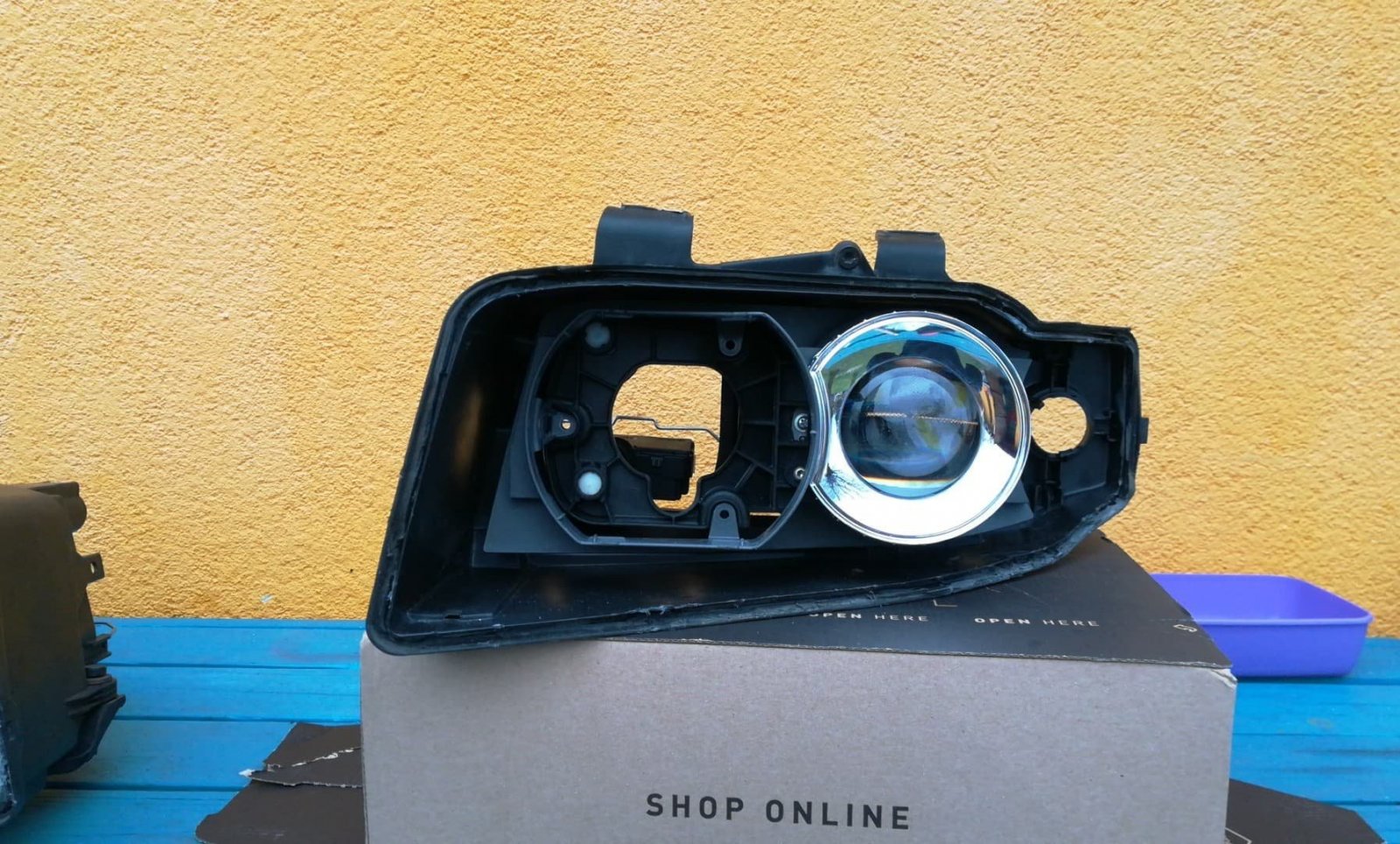

Ale mam oba wkłady, oba zgrane mijania z drogowymi, także wyszło lepiej niż myślałem.
Teraz kminie jak to podłączyć. Znalazłem info w sieci, że Koito, może realizować DRL. No i po sprawdzeniu okazało się, że rzeczywiście to działa.
W trybie DRL zostaje przygaszona dioda i odłączony wentylator.
Jedyny minus, że trzeba do lampy doprowadzić osobne źródło zasilania, wykorzystam do tego DRL BOX, czyli podanie plusa po wzroście napięcia po odpaleniu, rozłączanego postojowymi.
Miałem użyć wolny pin w lampie, ale myślę o samo-poziomowaniu, a wtedy będę musiał go wykorzystać do silniczków z xenonów.

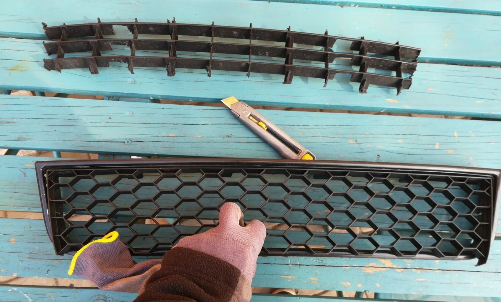

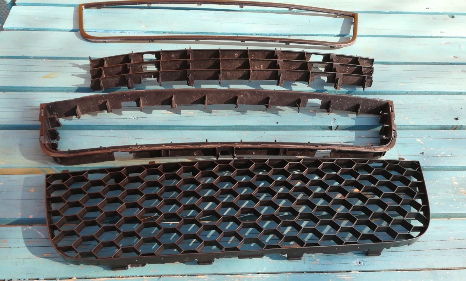

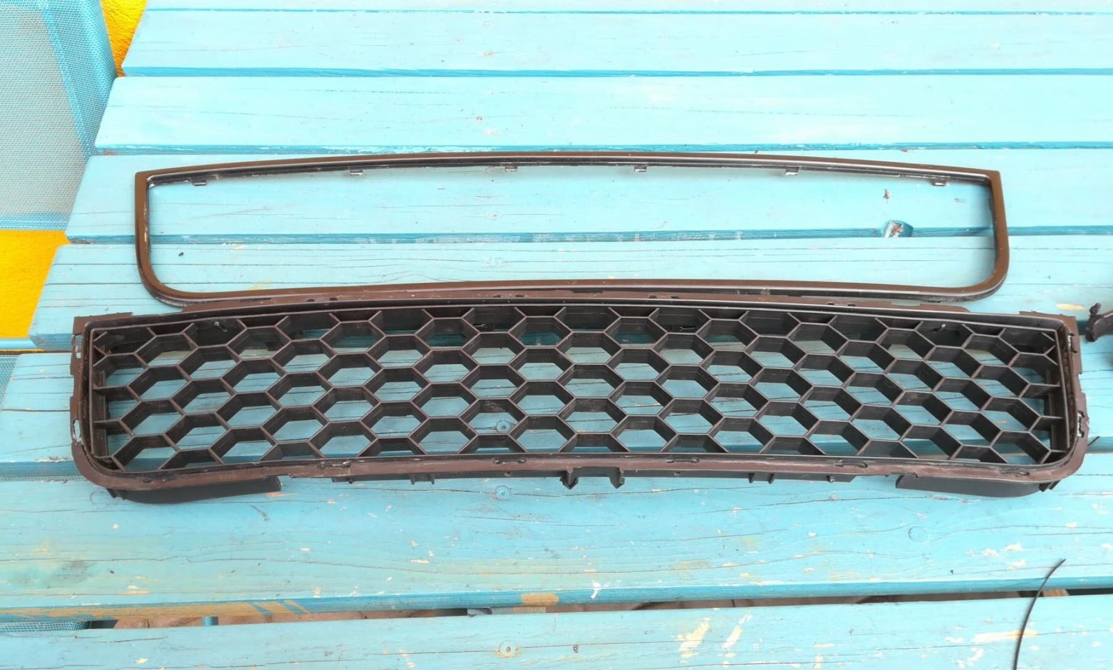

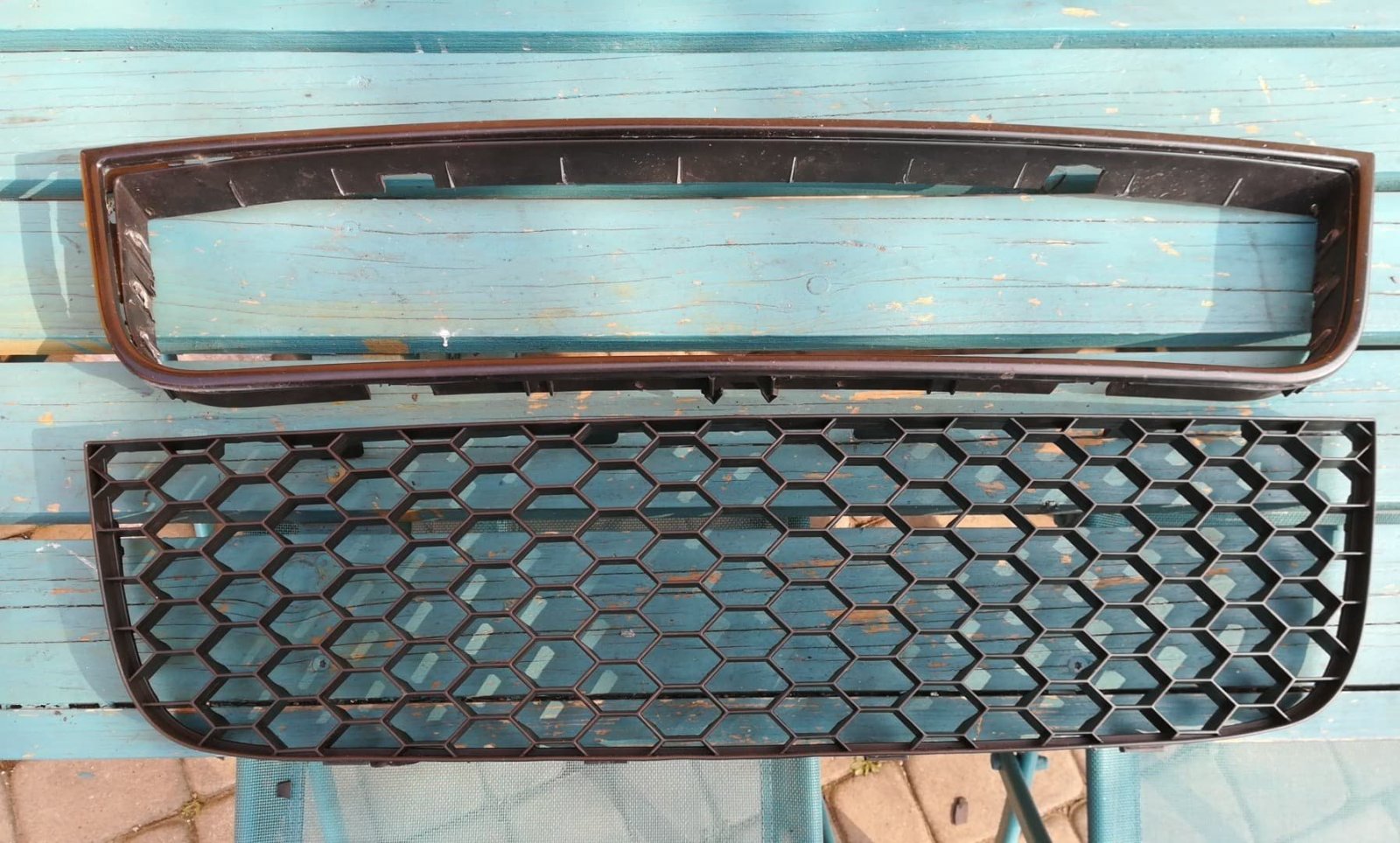

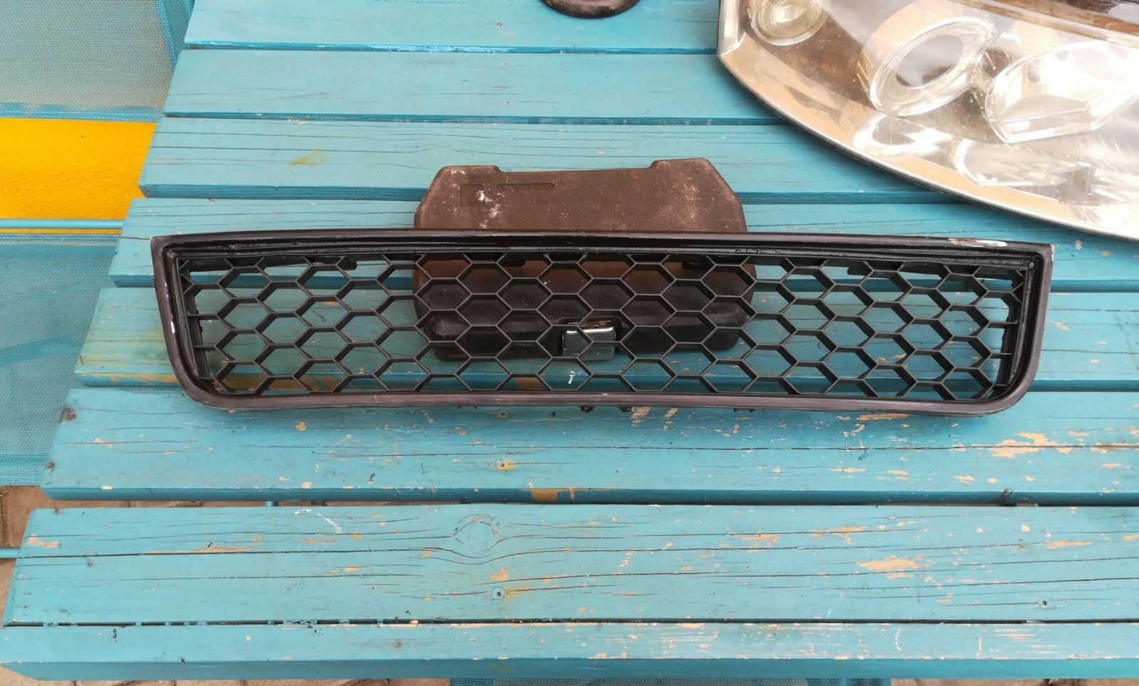

Dzisiaj mnie coś od rana tchnęło na plasterki miodu hehe:
Najpierw wycinka siatki ze starej ramki
Wpasowanie w ramkę

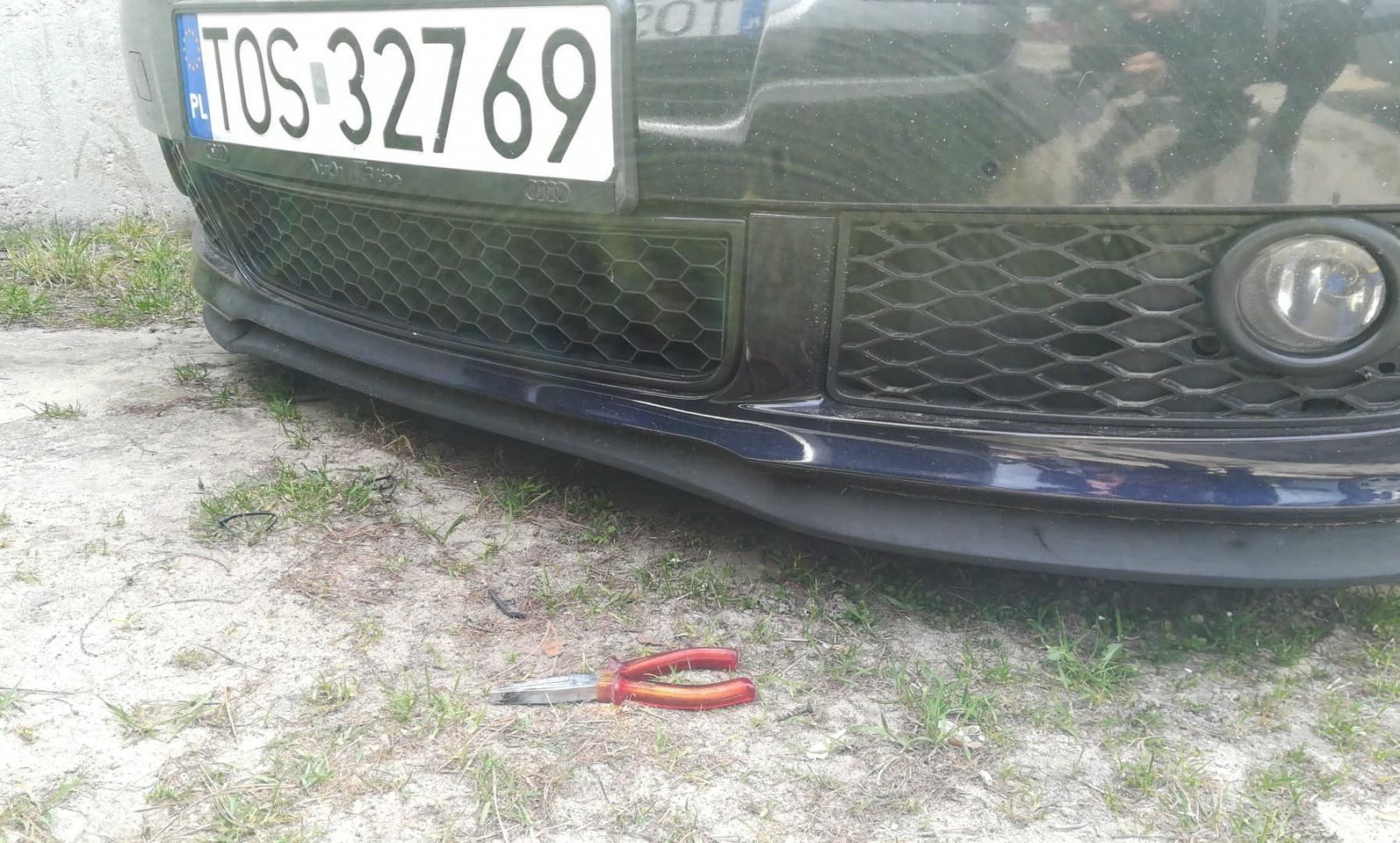

Wstępna przymiarka. Trochę różni się wzór, ale widziałem na kilku autach i ogólnie spoko wygląda...
Całość teraz dobrze skleję, boczne szczeliny uzupełnię gumą w płynie, po wyschnięciu prysnę wszystko sprayplastem w macie i będzie dobrze ;)
Zapewne będziecie pytać o link do kratki: https://allegro.pl/oferta/vw-golf-v-gti-atrapa-grill-kratka-zderzaka-przod-9022726967
Edytowane przez kamil-vag
