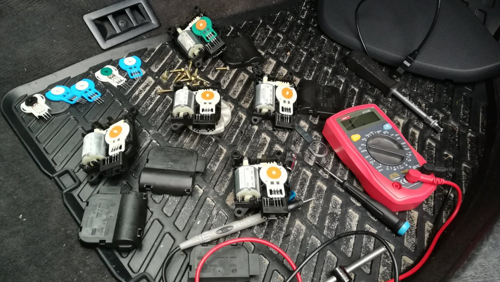

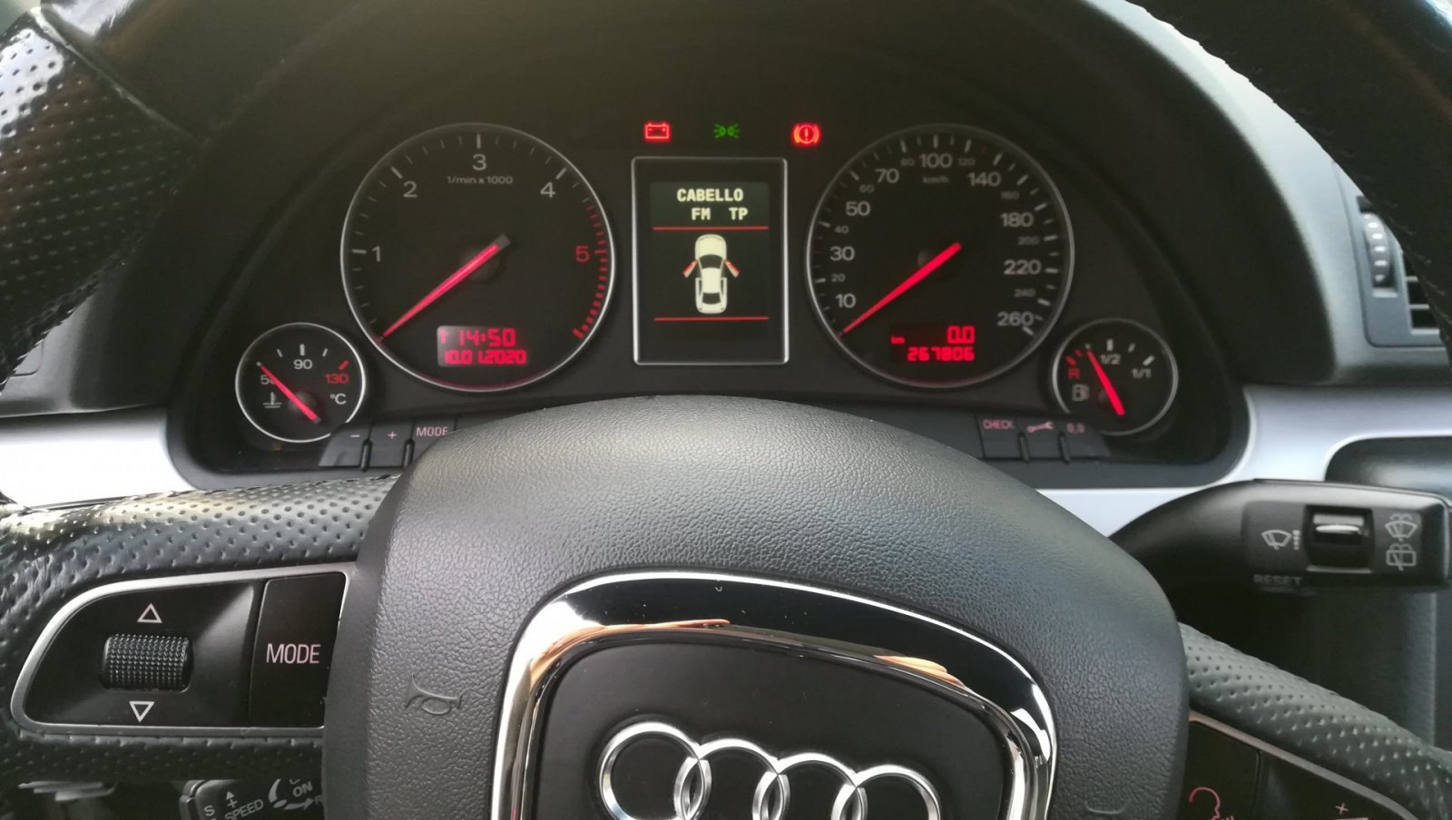

Po wielu dłuuuugich bojach w końcu udało się zaadoptować licznik taki jaki powinien być, czyli końcówka 930R dla TDI
Klucze przypisane VCDS, wszystko działa jak należy ;)
Postanowiłem tez wymienić pozostałe potencjometry silniczków klimatyzacji - te za schowkiem.
Druga partia z Ali przyszła trochę bliższa 4,7k bo w granicach 4,8 - 5k. W porównaniu do pierwszej partii gdzie każdy miał 4,2 to trochę mniejsza różnica.
No i standardowo adaptacja kanał 00 read, save, potem BS 001 i go... i d*pa :/
Błędy typu adaptation limit surpassed i to na potencjometrze, który wymieniałem wcześniej, po stronie kierowcy... Myślę kuźwa co jest...
I właśnie zaświeciła żarówka, że ten od kierowcy miał 4,2k, czyli może jest zbyt duża różnica pomiędzy nimi (tymi 4,2 a nowymi 4,8-5,0k)
No i znowu magiczna gimnastyka i do G220 włożony potencjometr ~ 5k. Adaptacja i jest OK.
Czyli wniosek prosty, jak macie zamiar wymienić potencjometry to pomierzcie sobie miernikiem czy mają podobne wartości - jak widać odchyłka do 0,2k nie robi różnicy... najlepiej by było wszystkie włożyć takie jak były ori...
Zostawiłem jeden zielony 4,2k na klapie V113 - czyli to co odcina/dopuszcza powietrze pod nogami kierowcy, tu nie generuje błędu, być może dlatego, że ta klapa działa 0/1 czyli otwórz/zamknij, podobnie jest chyba z V71...

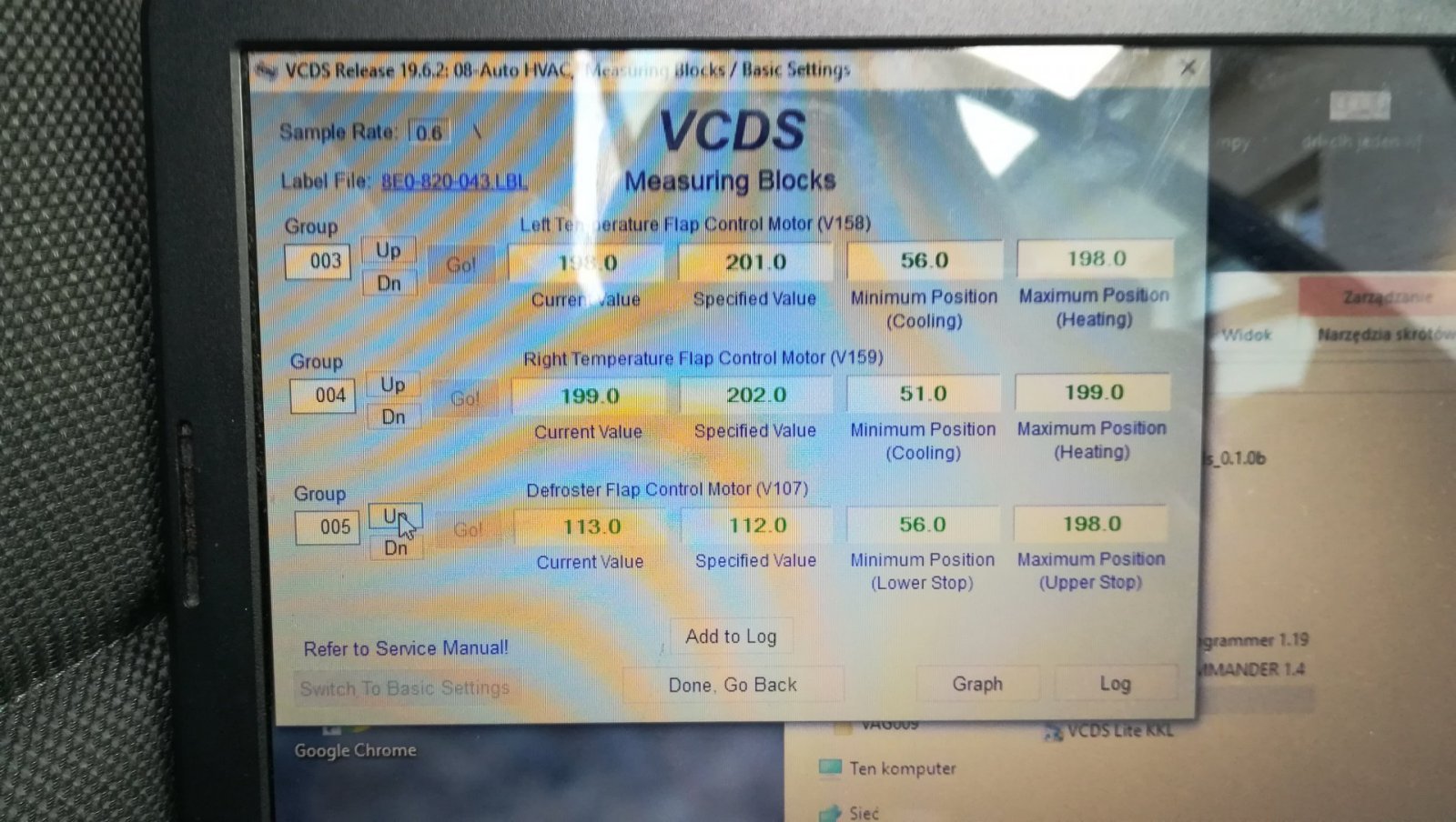

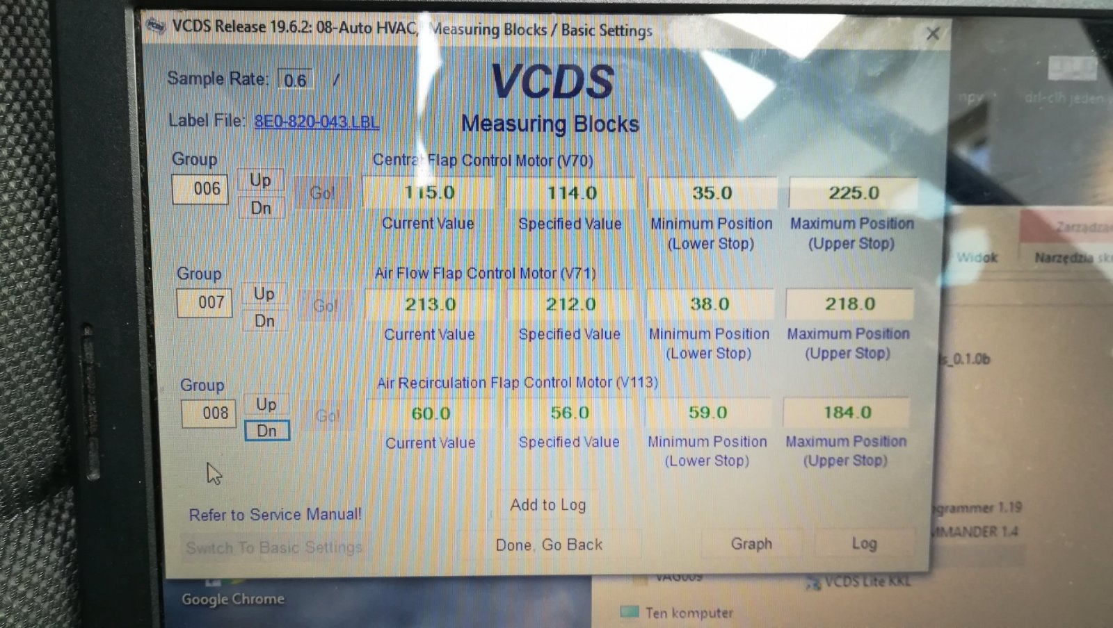

Reszta działa krokowo, więc pomiary pewnie muszą być podobne, i tak jest na zrzutach w VCDS w grupach 003 - 006.

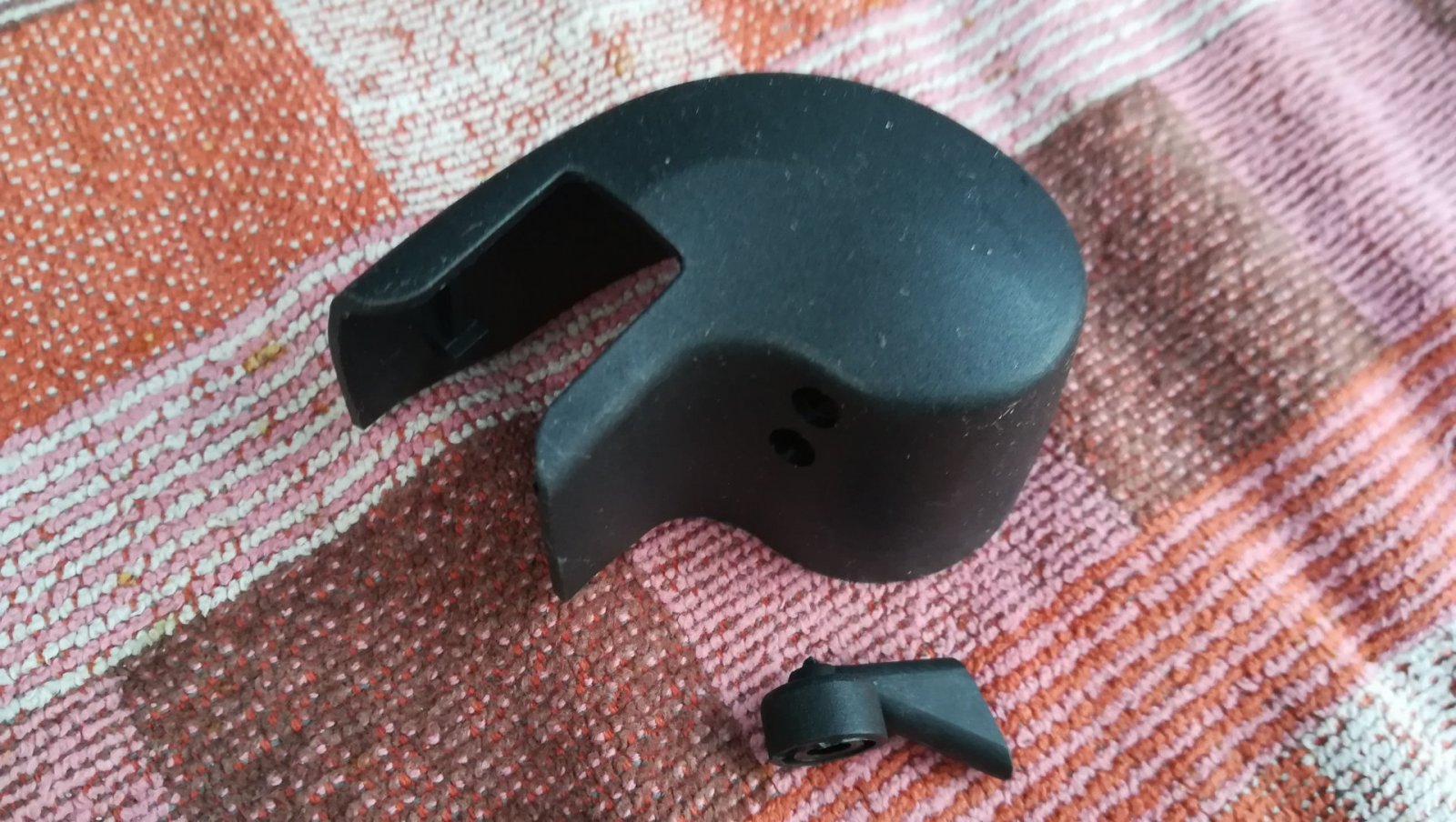

Przy okazji dotarła z ali nowa dyszka spryskiwaczy tył i nowa zaślepka, tylko że zaślepka ni hu hu nie pasuje, wiec została stara... głównie i tak mi chodziło o nową dyszkę...

Kilka słów o klonie 19.6.2 - działa zajefajnie, dużo lepiej od VAG002 z eservice... także @MaTeo85 jeszcze raz dzięki za mikołaja !
No good job !!!
To teraz jeszcze szukamy vfiza w dobrych pieniądzach do tego licznika. Rozumiem, że odczyty z czujników już nie świrują?
Co do potencjometrów to ten wcześniej przeszedł adaptację? Bo przedtem wnioskuję, że on trybił - prawda? ten pod kierownicą jak wymieniłeś go jakiś czas temu?
Dziwne, że jego błąd wywaliło po wymianie innych.

No własnie to jest dziwne, że jak reszta była 4,7 to ten 4,2 nie zgłaszał błędu i było OK, dopiero jak reszta z 4,7 zmieniłem na 4,8-5,0k to tamten wywalił błąd i nie przechodził adaptacji... czyli muszą być zachowane jakieś widełki jak wiać...

Co jakiś czas, sporadyczne pojawiały się błędy typu blocked or no voltage na silniczkach, do tego po wyjęciu kluczyka ciągłe pykanie i próba pozycjonowania się klap... Myślę, że była już na nie pora po tylu latach hehe, zobaczymy ile te teraz pożyją bez błędu.
A kojarzysz jak to jest z klapkami pod filtrem kabinowym? Czyszcząc obieg izopropanolem zamykały sie, a po zgaszeniu auta otwierały. Pamiętam, że musiałem się trochę nakombinować. Czyżby też jakiś problem z silniczkiem? :mysli:
To są V71 i v113. One działają na zasadzie otworz/zamknij właśnie. I jak się nie mylę naprzemiennie... Jak jedna otwarta to druga zamknięta. Jeśli nie masz błędów z tych potencjometrow to nie ma co na razie ruszać...
V71 to ten, który dopuszcza powietrze z zewnątrz
V113 od obiegu wewnętrznego...
Zobacz sobie u mnie na screenach, jak V71 ma max otwarcie to V113 ma min wartość wtedy, czyli zamknięty...
U Ciebie faktycznie na przemian a jak sie nie mylę u mnie równocześnie chodziły, muszę sprawdzić ale błędu nie mam wiec póki co z ciekawości zobaczę.
