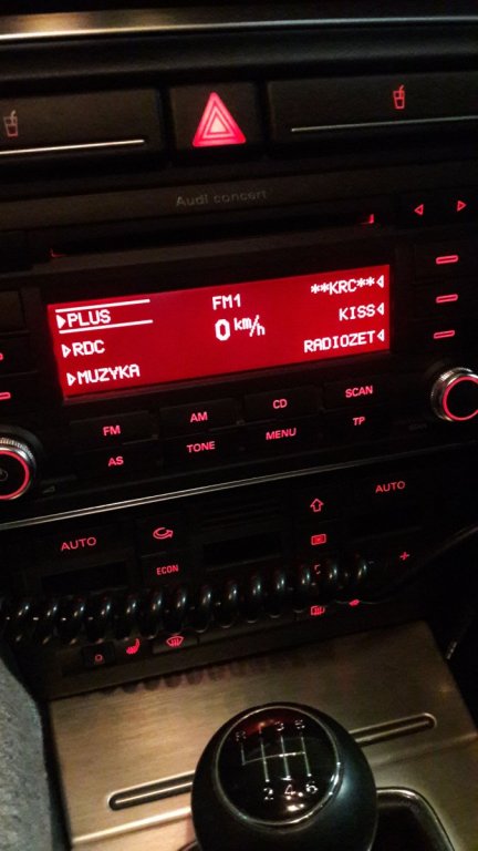

Mi tam radio takie jak Concert 2+ wystarcza, stacje fm grają, zmieniarka na usb działa, jak trzeba i mp3 z płyty odtworzy... sterowanie z kiery też już teraz śmiga ^^ gdyby nie ta kiera w sumie to bym tego RNS-D od Ciebie nawet nie sprzedawał...
Miałem też chęć na BNS'a ale podobno gra gorzej niż Concert i dodatkowo kosmiczne ceny za mapy, więc odpuściłem... ten Concert w sumie głupio nie wygląda, nawet ładnie się prezentuje :)

Kamil odpal sobie jeszcze prędkość na radiu, fajnie wygląda
Mam już włączoną w adaptacjach i wybieralną z menu ;)
Też mam tego concerta w A2 :) Z Bosem gra całkiem całkiem. Nie wiem czemu w b6 są problemy z zasięgiem stacji ale w a2 zbiera bardzo ładnie stacje.
Jak włączyć pokazywanie prędkości?

Adaptacja, kanał 002 i wybierasz co Ci pasuje, ja ustawiłem prędkość wybieraną z menu ;) czyli on/off jak mi pasuje :P

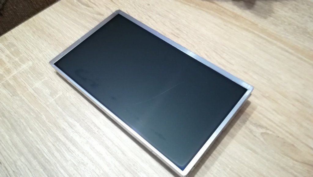

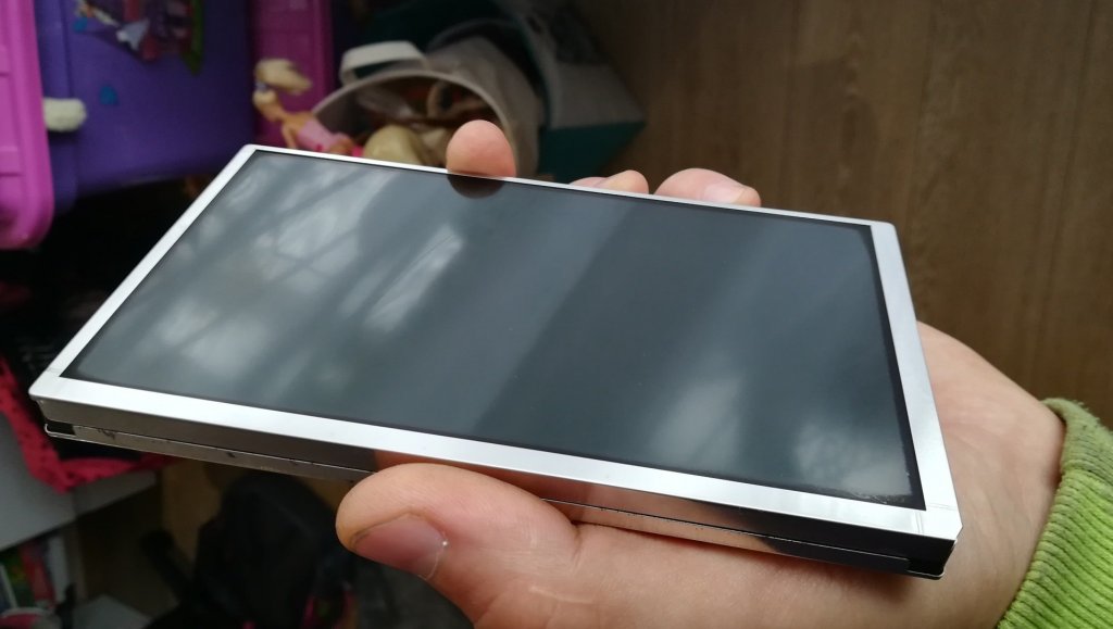

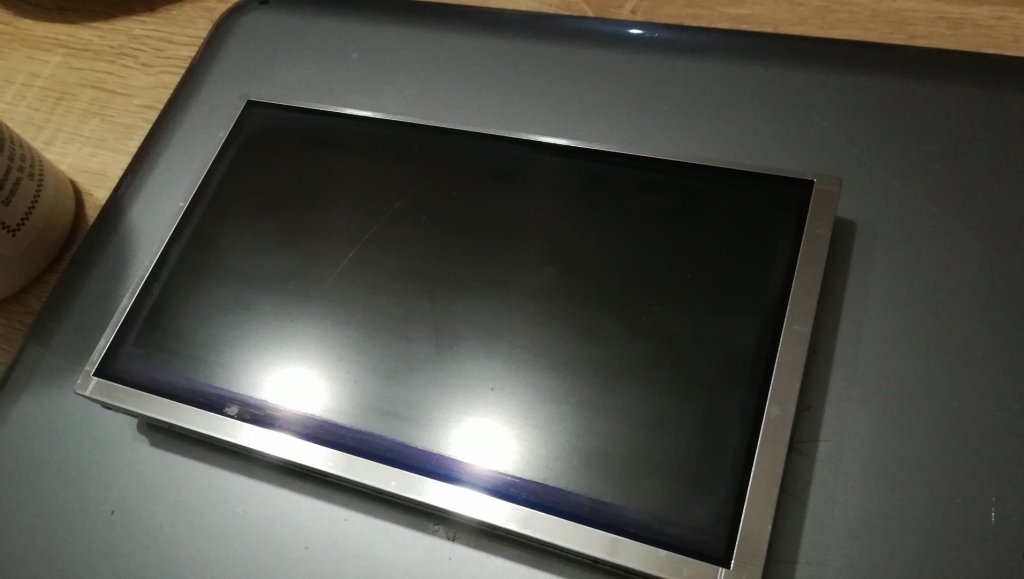

Kupiłem za niedużą kasę RNS-E, zaniedbane, zakurzone, bez kodu... na wyświetlaczu rysy, jakieś bad pixele :P
Żeby je doczyścić zdjąłem panel... wtedy ładnie pod wodą wymyłem, nałożyłem dresing na cały front.
Wyświetlacz zdjąłem, prze-polerowałem najpierw Poorboys Professional Polish, potem specjalną pastą Displex.
Na koniec zamówiłem na stronie https://sklep.3mk.pl/pl/p/Na-wymiar-do-6%2C9-folia-lub-szklo-hybrydowe/37977 folię matową do zabezpieczenia ekranu :)
Wziąłem wymiary 143x80 z tematu na forum, ale źle zrobiłem, bo po zdjęciu ramki, można było jeszcze szerszą i wyższą...
Wyświetlacz przed pracami:
Po prze-polerowaniu poorboys'em:
Po Displexie:
Powiem, tak, efekt za***isty, niestety ta najgłębsza rysa została, a folia (spodziewałem się odwrotnego efektu) tą rysę wyeksponowała bardziej :P No ale po włączeniu ekranu  tego nie widać...

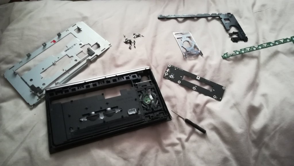

A tu rozbieralnia :P Trochę miałem strachu po złożeniu czy wszystko będzie działać, ale działa... ?
Bad pixele, no są, nic się z nimi nie zrobi :P Podejrzewam, że ktoś za bardzo w tym miejscu nacisnął kiedyś wyświetlacz...
Hahaha ja rozbierałem tydzień temu tunel i po złożeniu pampers pełen bo zostały mi 4 śrubki ? dopiero następnego dnia skojarzyłem że to od uchwytu po telefonie który wywaliłem :heat:
plus ode mnie za pracę bo dla jednych takie rozkręcanie to frajda a inny najchętniej by to komuś oddali i zapłacili worek kasy

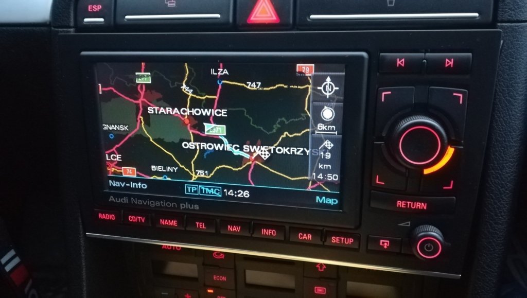

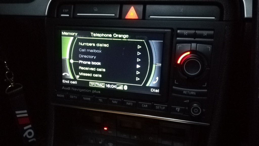

@luki19862121 o dziwo w sobotę kurier zapukał do drzwi ^^
Jest płytka od Ciebie, włożyłem i navi działa :) Zostało podłączyć antenę GPS i powinno być ?

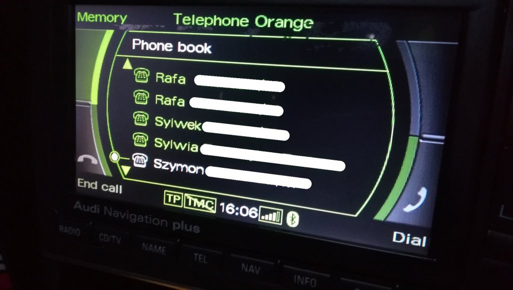

Byłem pobawić się w kodowanie... błedu Control Module Incorrectly Coded już nie ma :P
Został od anteny GPS i Diversity...  Myślałem, że będzie pasować diversity po rozebraniu obudowy tej ori, ale niestety nie ?
Takie coś trzeba będzie pewnie zamówić ?:
big_z1.jpg?lm=1543870961
Nawet działa książka telefoniczna i da radę dzwonić ^^
