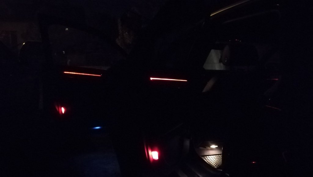

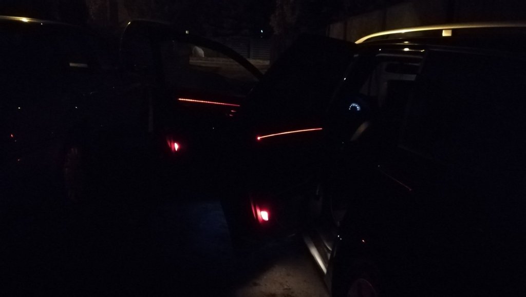

Gicio :) gdybyś chciał mniej intensywne światło taśmę należało by przykleić do dekora nie tapicerki ale wtedy jest bardzo słabo widoczne bo dekory mocno dolegają na drzwiach.
  • Odpowiedzi 2,7 tys.
  • Wyświetleń 270,3 tys.
Zobaczę jak to wieczorem się prezentuje, ale myślę, że będzie dobrze ;) sam kolor jest teraz czerwony, bo elwire wpadało w pomarańcz...
Ja mialem problem z zamocowaniem tych ledów... ? ciales dekory coś?
Mati, nie, normalnie są przyklejone jak na zdjęciu... Wszystko ładnie pasuje, nic nie podcinałem, dekory dobrze zatrzaśnięte. Jedynie w przednich boczkach zrobiłem po małej dziurce, żeby kabelek wypuścić na drugą stronę...
Ostatecznie opuściłem te taśmy niżej, na dworze ciemno - ustawiłem jak chciałem, czyli taka delikatna poświata, tak żeby podczas nocnej jazdy nie waliło po oczach ;)
Skąd brałeś prąd do tych pasków ledowych
Podświetlanie klamek: brązowy - minus/masa, szaro-niebieski + plus. Ja nie masz pakietu światło, możesz z podświetlania przycisków sterowania szybami.
Ok , dzięki , mam pakiet światło trzeba ledy kupić i działać, fajnie to wygląda
Pokaz w nocy jak swiecą ?
Próbowałem i żadne zdjęcie nie oddaje stanu faktycznego :P

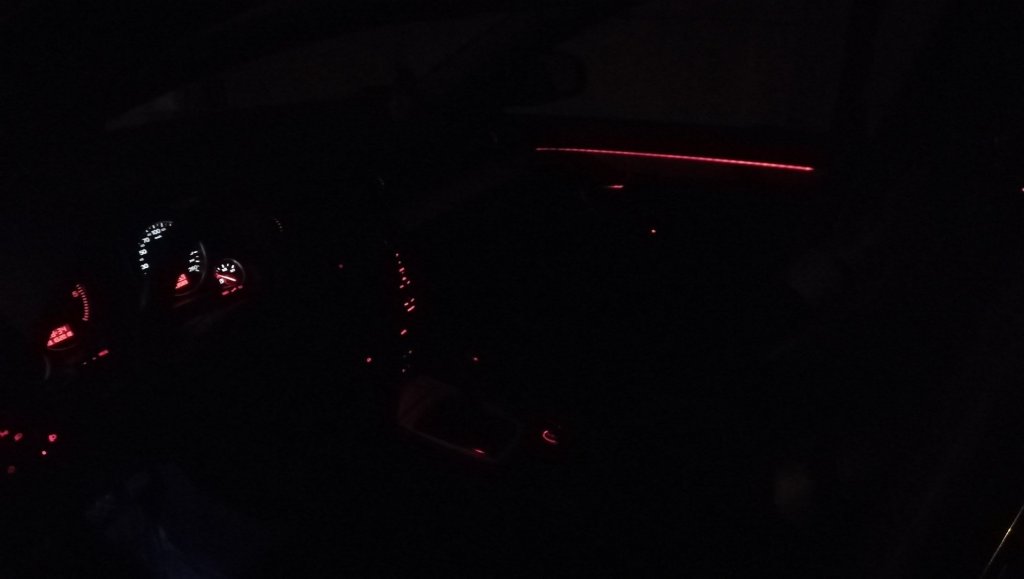

Fajnie wyszło. Kokpit jeszcze oświeć:)
Mnie też sie podoba. Fajnie odmładza wnętrze naszych leciwych B6 ;)

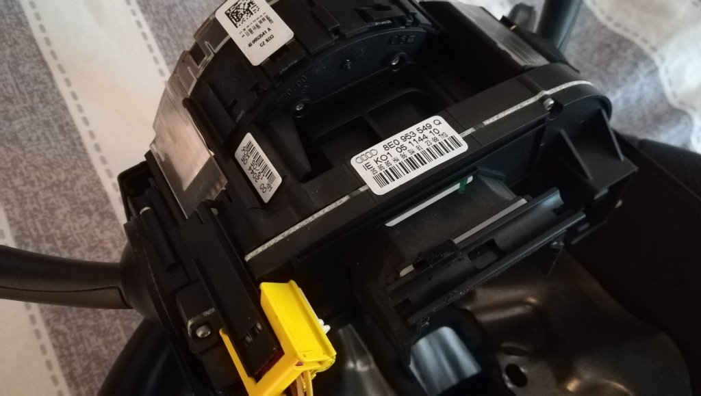

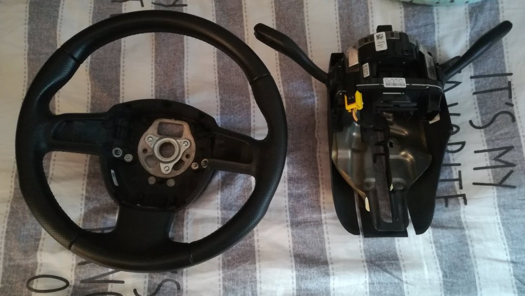

Jako, że ostatnio moda na zmianę kiery na multi z B8/A5 to i ja poszedłem za trendem :) W sumie @KoJ@K mi jakoś tak podpowiedział, że fajnie się do ręki klei itd :P:P:P Długo namawiać się nie dałem hehe:
Zestaw pod MF z B7:
  • 4E0 953 541 A
  • 8E0 953 549 Q
  • 4E0 972 133
No i kiera z A5 z chromowanymi obramówkami rolek i poduchą... Na zdjęciu nie ma, bo poducha i przyciski się dresingują ;)
Ktoś chętny na moją multifunkcyjną, niedawno obszytą na nowo kierę z białą nicią do B6 ? ? ?
Przy okazji przetestuje pewną rzecz, czy z modułem od B7 będzie poprawnie działać doświetlanie zakrętów po kącie skrętu z CAN :P bo z modułem od B6 działało to tak średnio i zostało załączanie po kierunkach...
