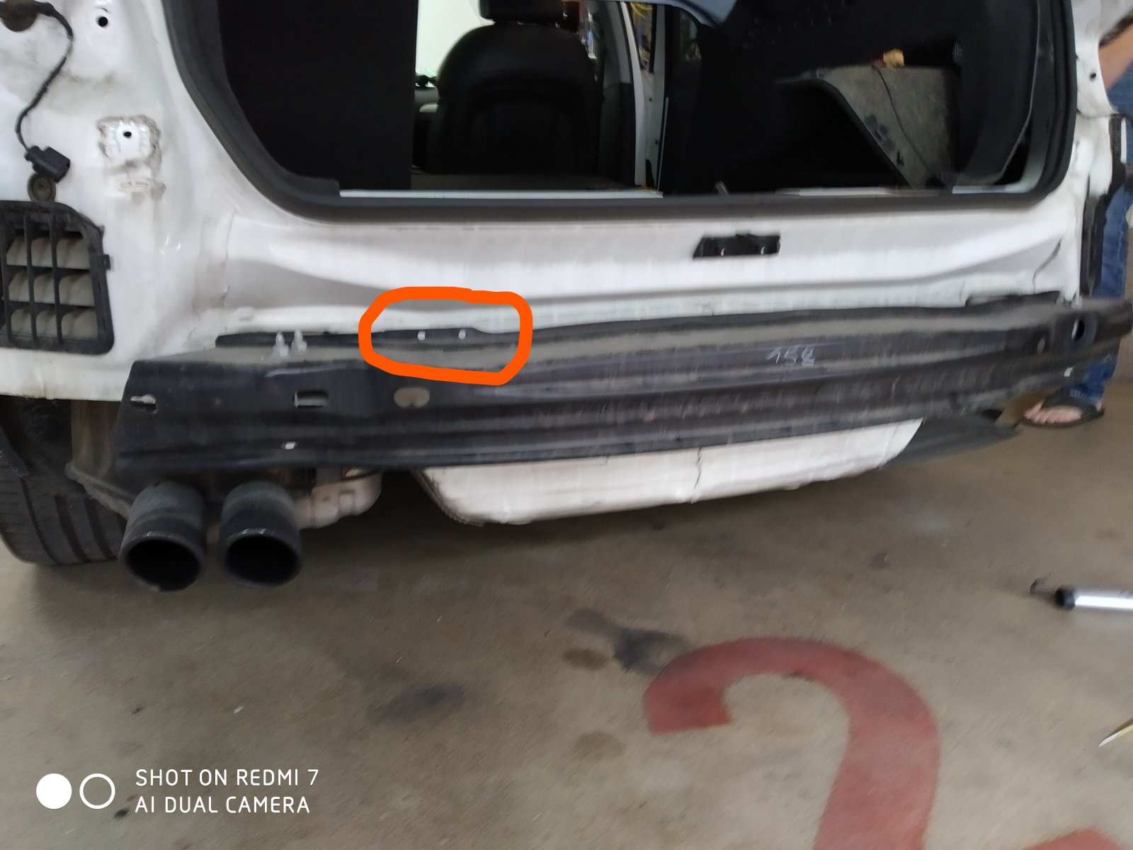

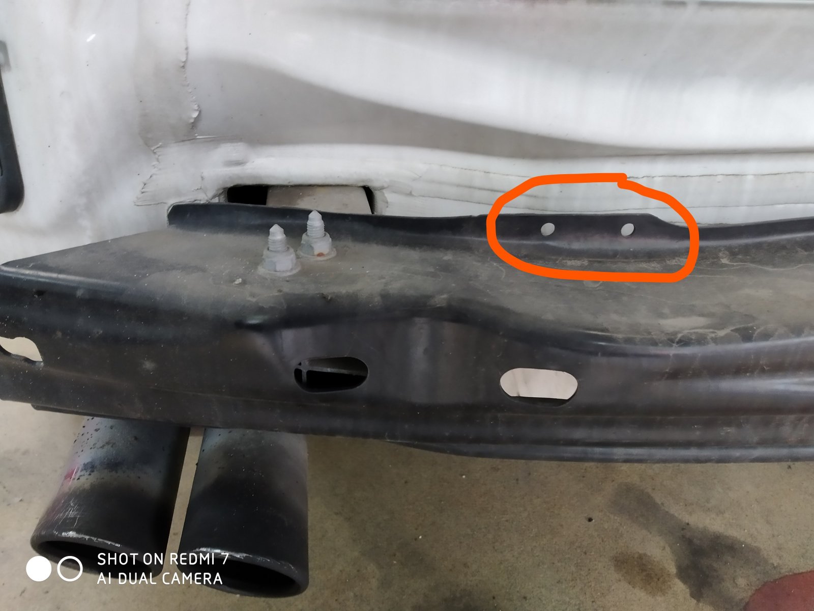

wyzyk83 Opublikowano 27 Kwietnia 2019 Opublikowano 27 Kwietnia 2019 W dniu 26.04.2019 o 11:33, letallec napisał: U mnie tez nie dziala. Czy ten modul na pewno jest pod zderzakiem? Na paru schematach widziałem go gdzieś w okolicy licznika. Jest nad belką pod zderzakiem

AndyN Opublikowano 14 Lipca 2020 Opublikowano 14 Lipca 2020 (edytowane) Czy modul do belki montowany jest w tym miejscu? Ta pinologia jest poprawna? Cytat You will also need a set of repair wires with the correct pins for the above plug coupler and the dash plug coupler (1J0 972 977 G). Pin 1 to dash pin 24 Pin 2 to ground Pin 3 to dash pin 23 wzięte stąd: http://www.vwaudiforum.co.uk/forum/showthread.php/154490-Radio-controlled-clock-module-on-B8 Edytowane 14 Lipca 2020 przez AndyN
