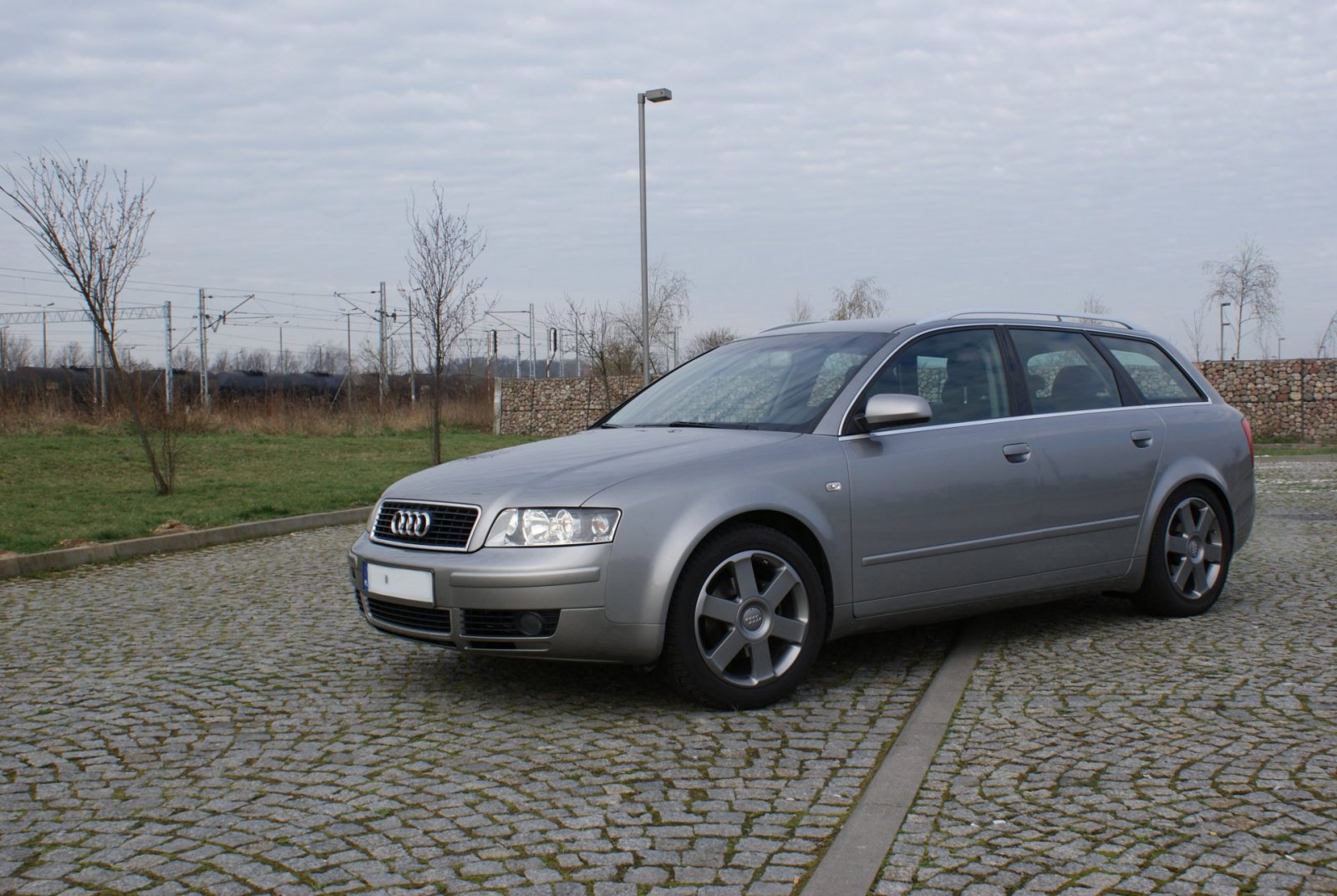

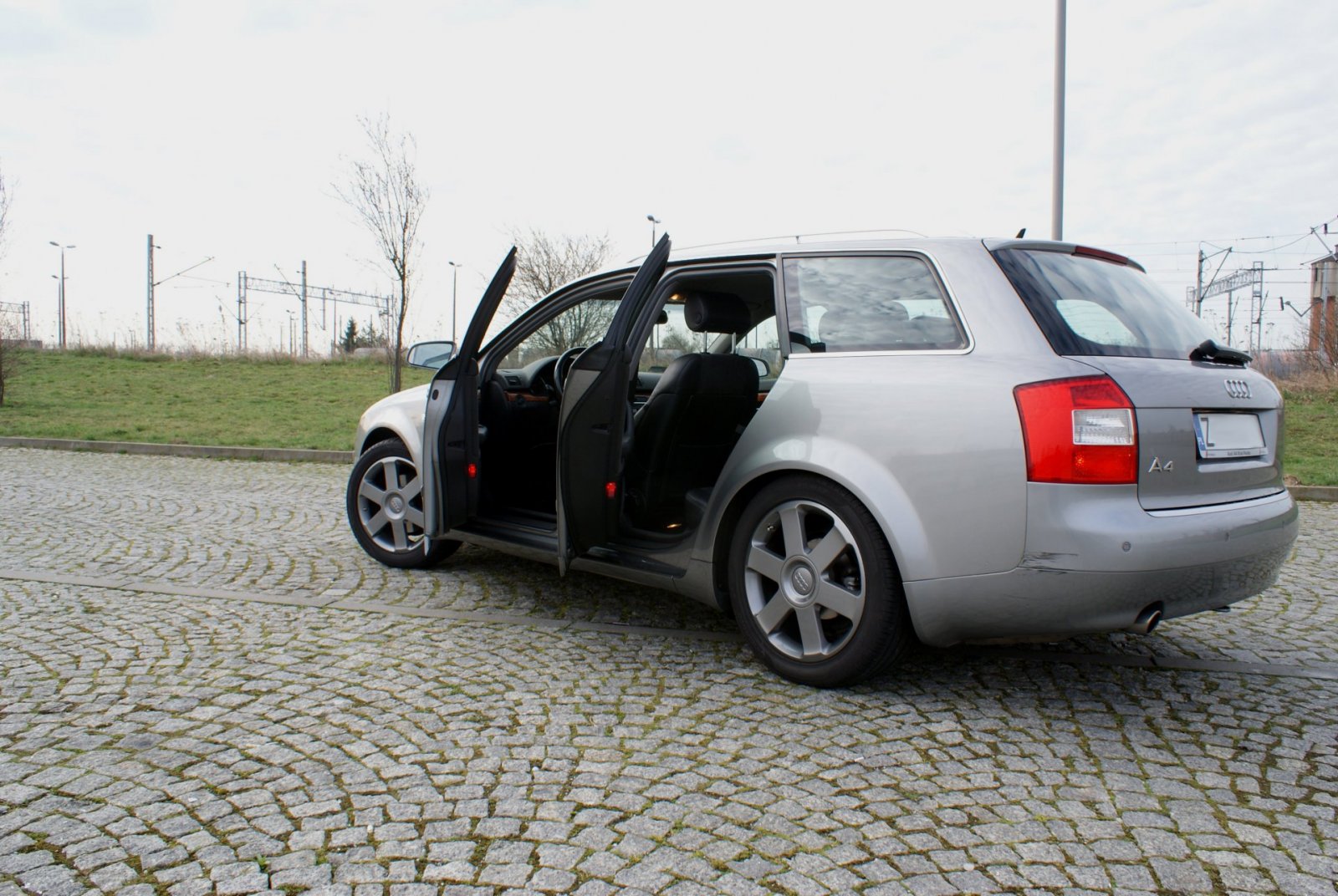

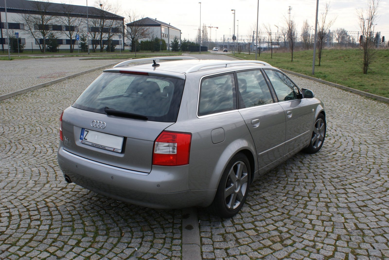

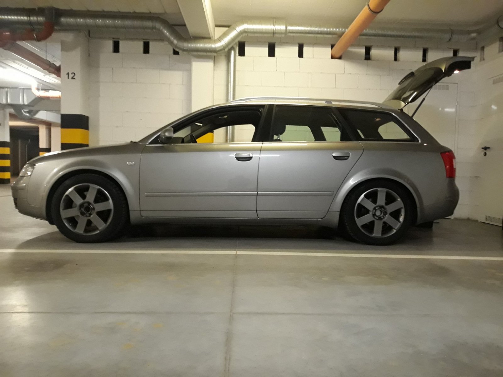

MaTeo85 Opublikowano 6 Maja 2016 Opublikowano 6 Maja 2016 (edytowane) Bohaterem jest zwyczajne Audi A4 B6 Avant z 2004 roku [8E5 0BH]. W moim posiadaniu od marca 2016 roku. Podstawowe informacje o samochodzie: Data produkcji - lipiec 2004 Typ - 8E5 0BH Przebieg - 173000 km [przy zakupie], obecnie 222000 km [10/2019] Typ nadwozia - Avant Silnik - 2,0 l benzyna [ALT] + Gaz [Stag 4 QBOX, wtryskiwacze Barracuda 115] Skrzynia biegów - Multitronic 01J [GWS] Lakier - 4A4A - LY7Q [Atlas Grey] Kolor wnętrza - LA [Soul] Najważniejsze wyposażenie z jakim auto wyjechało z fabryki [przede mną nic nie było modzone]: - Fotele sportowe skóra/alkantara z elektryczną regulacją odcinka lędźwiowego wraz ze schowkami i siatką oparcia. Tylna kanapa dzielona z zagłówkami na wszystkich siedzeniach [Q1D, 3L3, 7P1, N7U, PLE, 3NZ, 3Q6] - Podłokietnik przód [skóra] oraz tył z uchwytem na napoje oraz apteczką pierwszej pomocy [6E3] - Kierownica sportowa trójramienna wykończona skórą [2PV] - Dekory wewnętrzne drewniane, bursztyn Vavona - wysoki połysk [5ME] - Gałka zmiany biegów drewniana, rączka hamulca wykończona skórą [6PC, 6Q3] - Szyby przednie oraz tylne w pełnej elektryce z domykaniem na pilota [4R4] - Kolorowy komputer pokładowy FIS wraz z nawigacją BNS 4.1 [9Q4, PNH] - Radio Concert 2 z zestawem audio BOSE z dynamiczną redukcją hałasu podczas jazdy (AudioPilot) [8UD, PBL, 8RY] - Pakiet oświetlenia wnętrza [QQ1, WSP] - Sportowy pakiet zawieszenia (zawieszenie obniżone o 20 mm), kategoria wagowa: przód 6, tył 9 [1BE, 0JF, 0YJ] - Dolne listwy ochronne oraz obudowy lusterek zawnętrznych lakierowane w kolorze nadwozia [VR2, 6FB] - Lusterka zewnętrzne regulowane elektrycznie [6XC] - Listwy ozdobne oraz relingi dachowe chromowane [3S1, 4ZB] - Felgi aluminiowe 7,5Jx17 ET 45 – 6 ramienne z oponami 235/45R17 (lato) + Felgi aluminiowe 7Jx16 ET 42 "Biedronki" z oponami 205/55R16 (zima) [CD0, CB1, PRS] - Hamulce przód 288 mm, tył 245 mm [1LB, 1KD] Dołożone wyposażenie [wszystko jak w oryginale]: - Lusterka zewnętrzne regulowane elektrycznie oraz ogrzewane [6XD] - Tempomat [8T1] - Ultradźwiękowy układ pomocy przy parkowaniu PDC tył [7X1] - Wewnętrzne lusterko samościemniającę z czujnikiem światła 8P0 857 511 [4L6] - Przełącznik świateł z funkcją AUTO [ oraz przełącznik Coming/Leaving Home [8K5] - Instalacja do telefonu komórkowego z systemem głośnomówiącym Bluetooth 8P0 ... AA [9ZF] - Zestaw hamulcowy przód 320 mm oraz tył 288 mm po pełnej regeneracji z tarczami i klockami FERODO [1LA, 1KW] - Przekładnia kierownicza Servotronic - Nowa przekładnia o numerze 3R0 ... A z Seata Exeo oraz nowa pompa wspomagania z ASO [1N3] Dodatkowo zrobione: - Wyłączenie funkcji AudioPilot - Zamontowanie osłon szyn foteli przednich - w 2016 zrobiona korekta lakieru oraz położony wosk [na dzisiaj lakier wymaga drobnych poprawek] - Przeprogramowanie sterownika komfortu [dodanie automatycznego blokowania drzwi po przekroczeniu 15km/h] - Wymienione wszystkie cewki zapłonowe na nowe oryginalne o numerze 06C 905 115 M - Zamontowany zestaw naprawczy rolety bagażnika 8E9 898 661 4PK - Zrobiony serwis silnika - ori zestaw rozrządu z pompą wody, filtry oleju, paliwa, powietrza i kabinowy, olej Castrol Edge 5W30, świece DENSO K16TT (z jedną elektrodą), płyn G13 [Przebiej ok. 174000 km] - Zrobiona wymiana oleju w skrzyni Multitronic u kolegi Bart-S [przy przebiegu ok. 200000 km] - Kierownica multifunkcyjna czteroramienna z A4 B8 wraz z modułem kierownicy Q oraz taśmą - Dołożony przycisk MENU do obecnego panelu nawigacji w tunelu środkowym - Lampy przednie przerobione na bi-halogen H7 z soczewkami z A4 B8 - Pełna regeneracja zawieszenia, tył oraz przód, wszystko co można było kupione z Lemfordera, śruby i drobiazgi z ASO, amortyzatory Monroe, stare zostały tylko sprężyny oraz sanki i zwrotnice przedniego zawieszenia - Wymieniony alternator na regenerowany - Wymienione elementy odmy silnika - Wymieniony silniczek tylnej wycieraczki na nowy [Valeo] - Kupione nowe opony letnie Uniroyal 235/45R17 [lato 2019] - Zregenoroawne felgi zimowe "Biedronki" oraz kupione nowe opony zimowe Nokian WR D4 205/55R16 [zima 2019/2020] - Regularne serwisy olejowo filtrowe [filtry knecht'a olej motul], od następnej wymiany przeskakuję na Ravenol'a - Radio nawigacja RNS-E LED z Seata Exeo wraz z kamerą cofania z Audi Q7 - Wymieniony Klimatronik pod radio 2DIN z regulacją grzania foteli - Dołożone maty grzewcze foteli przednich - Dekory wnętrza zmienione na ori Black Piano - Zrobiony serwis klimatyzacji - nowy kompresor, skraplacz, osuszacz, dysza rozprężna, czyszczenie układu - Wymieniony termostat cieczy chłodzącej silnika na nowy ORI - Wymieniony czujnik poziomu oleju w misce na Hella (Ori bez znaków Audi), nowy napinacz paska PK, łożysko alternatora i pasek PK - Radio nawigacja RNS-E LED z seata Exeo wraz z kamerą cofania z Audi Q7 [1N3] - Montaż VFIZ'a Zrobione w 2021: - Montaż lamp Bi-Xenonowych z soczewkami Evox-R oraz modułu i czujników samopoziomowania lamp przednich [Lampy made by @kamil-vag] - Montaż homologowanych lamp DRL w halogenach [Wpadły lampy DRL dedykowane pod golfa V GTi z all ale z homologacją] - Montaż instalacji spryskiwaczy lamp - Pakiet zewnętrzny S-Line/S4 zderzak przedni ze spryskiwaczami lamp i tylny S-Line, lotka klapy S-Line z B6, listwy drzwi i grill z S4 - Montaż modułu oraz anteny systemu TPMS [czekamy na wiosenną zmianę kół na letnie wraz z czujnikami] - Wymiana sprężyn zawieszenia tylnego i zrobienie pełnej geometri zawieszenia Plany: - Montaż lusterek składanych z wkładami fotochromatycznymi, blendami z A6 C6 i modułami od kkam'a [lewe lustro założone, reszta czeka] - Przerobienie foteli kierowcy i pasażera na elektrycznie regulowane z modułem pamięci dla fotela kierowcy [części są, trzeba znaleźć czas na przerobienie foteli] - Wymiana klocków hamulcowych przód i tył na EBC [klocki zamówione] - Zmiana szyby przedniej, lusterka wewnętrznego na wersję z B7 z czujnikiem deszczu i przerobienie instalacji pod MCE z B7 [plan na przyszłość] - Regulacja instalacji LPG oraz wymiana kilku kostek elektrycznych pod maską ze względu na uszkodzone zatrzaski [wszystko czeka na montaż] Oczywiście samochód na bieżąco eksploatowany i serwisowany, wymieniany olej średnio co 10000 km, świece filtry, i wszystko co w danej chwili wymaga naprawy. Zdjęcia z prac i spojlery będą wpadały sukcesywnie w miarę wolnego czasu. Marzec 2016 - samochód w chwili zakupu Pokaż ukrytą zawartość Marzec 2017 - sesja zdjęciowa Pokaż ukrytą zawartość Pełna lista wyposażenia samochodu [wyposażenie fabryczne] Pokaż ukrytą zawartość E0A Special editions: No special edition 1PA Lockable wheel bolts: Standard wheel bolts 0CS Vehicle class differentiation units/platform components: Vehicle class differentiation 8E0 0GG Emissions standard: Emission standard EU4 1D0 Trailer hitch: Without trailer hitch 4UE Airbag: Air bag for driver and front seat passenger 0W1 Label for central electric: Label for central electric German-speaking countries QE1 Storage compartment package: Tray areas package 1 6XC Exterior mirror setting: Exterior mirrors: electrically adjustable 5SL Left exterior mirror: Left exterior mirror: aspherical 5RU Right exterior mirror: Right exterior mirror: convex (large viewing field) 1X0 Drive layout: Front wheel drive A8S Equipment levels: Standard equipment 1KD Brake type in rear: Disc brakes, rear J1L Batteries: Battery 280 A (60 Ah) 1LB Brake type, front: Disc brakes, front 6FB Components with special surface appearance: Body-colored exterior mirror housings B0A Component part sets with country-specific design requirements: Component parts set without country-specific design requirement 0VC Owner's manuals: Information kit in German 9T0 Heated washer nozzles: Without heated washer nozzles 7QB CD ROM/DVD/SD card: CD ROM (Germany) 7A0 CD changer/CD player: Without CD changer/CD player C10 General operating permit, alterations: Operating permit, alteration 1BE Shock absorption/suspension, chassis: Sports suspension/shock absorption 3S1 Roof rails/roof load rack: Bright roof rails 2T0 Double-size standard radio/dual-view display: Without double-sized standard (DIN) 3FA Roof insert/convertible top: Without roof insert (standard roof) 3X0 Ski bag: Without load-through provision 2G1 Insert for the filling up of unleaded fuel/fuel type: Insert for the filling up of unleaded fuel 7AA Theft protection system: Electronic vehicle immobilization device 5ME Inserts: Vavona wood insert "amber", high-gloss 7M0 Scuff plates: Plastic scuff plates in door apertures 7X0 Park distance control: Without park distance control 0FA Manufacturing sequence differentiation: Standard manufacturing sequence 9NX Tachograph/logbook: Without electronic logbook 4R4 Window regulator: Power windows with comfort operation and circuit breaker 5NF Hood and trunk stay: Interstop gas prop for tailgate 8K0 Headlight control: Without special headlight activation 2V1 Fresh air intake for passenger compartment (with particulate filter): Dust and pollen filter 1C1 Antifreeze: Antifreeze up to -25 degree celsius tolerance up to -30 degree C F0A Vehicle specifications: No special purpose vehicle, standard equipment 8GU Alternators: Alternator 140 A 0G7 Transmission types/gearshift mechanisms: Tiptronic 1YA Transmission shafts, rear axle: Without transmission shafts f. rear axle 1WC Transmission shafts: Transmission shafts w/ 108 mm in diameter 0YJ Weight category rear axle: Weight range 9 installation control only, no requirement forecast 0JF Weight category front axle: Weight category front axle weight range 6 T0F Base engine: 4-cylinder gasoline engine 2.0 L unit 06B.E (aluminum) 6M0 Tie down straps/net/pocket: Without tie down straps/net/pocket 8T0 Cruise control system: Without cruise control system (CCS) VC0 Garage door opener: W/o remote-controlled garage door opener G0Z Transmission specifications: Variable gearing ratio 6PC Hand brake lever handle: Leather hand brake lever handle 6V1 Rear trim panel: Rear trim panel (ECE) 5J0 Rear spoiler: Without rear spoiler 6NJ Molding roof liner: Standard molded headlining 3NZ Rear seats: Rear seat bench unsplit, backrest split folding 9AK Heating and air conditioning system: Climatronic with impact pressure control free of cfc 8JH Headlamps: Ellipsoidal headlight for driving on the right FC0 Customized installation: Without customized installation U2A Instrument clusters: Instrument insert with km/h speedometer, radio-controlled clock, tachometer and trip odometer 4N0 Dashboard: Standard dashboard 4L2 Breakaway interior rearview mirror: Dipping breakaway interior rear view mirror K8D Body style: Station Wagon Variant/Avant 6SS Luggage compartment floor covering: Luggage compartment floor covering 4W0 Cassette and CD storage unit: Without cassette and CD storage unit 1W0 Refrigerator: Without refrigerator/glove compartment cooling system 3Q6 Rear head restraints: Three rear headrests 1Z0 Fuel quantity for initial filling: Initial standard fuel filling 0F2 Fuel systems: Fuel system for carburetor gasoline engine 5C0 Body measures: Without special body measures 6W5 Front license plate carrier: Front license plate bracket 5K1 Paint preservative/transit coating: Paint preservative (wax) QQ1 Light package (lighting): With additional lights (interior lighting) L0L Steering system arrangement: Left-hand drive vehicle 1N1 Steering: Power steering 7P1 Lumbar support: Power adjustable lumbar support in front seats 2PV Steering wheels: Leather trimmed sports steering wheel 8RY Speaker installation: Speakers with BOSE sound 8Q1 Headlight range control: Headlight-range adjustment 6E3 Center armrest: Front center armrest FM0 Versions: Basic equipment variant 9Q4 Multi-function display/trip computer: Multi-function display/on-board computer with check control 8Z5 Engine cooling system: Not hot country MW2 Engine specifications: 4-cyl. gasoline engine 2.0 L/96 kW 20V with multi-point injection base engine is T0F 7Q9 Navigation device: Navigation system 8TC Rear fog lamp: Rear fog light for driving on the right 4P2 Platform module, luggage compartment floor: Rear floor panel module, type 3 FQ0 Quattro GmbH: Standard production wheels CD0 Wheels: LeichtmetallrГ¤der 7 1/2J x 17 Alu-5, ET 45 VR2 Impact protection measures: RammschutzmaГџnahmen in Wagenfarbe 8UD Radios: Radio "concert" 7K0 Direct tire pressure monitoring system: Without tire pressure warning light H8A Tires: Tires 235/45 R 17 93Y V0A Tire suppliers: Tires w/o specification of tire brand 1G8 Spare wheel/breakdown kit: Breakdown set PBL speakers with Bose sound system with dynamic driving noise compensation(Audio Pilot) PLE Alcantara / leather PNH navigation system (BNS 4.1) PRS cast aluminium alloy wheels, 7.5Jx17, 6-arm design, with 235/45 R 17 Y tyres WSP Ambition package 4X3 Side airbag: Side air bag front with curtain air bag 6Q3 Gearshift knob/handle: Wooden gearshift knob/handle A00 Self-collection / special control: No self-collection 2KR Special labels/plates: Labels/plates in English and German 4E0 Lock operation for tailgate/trunk lid: Tailgate/trunk lid unlocking from outside VJ1 Bumper systems: Reinforced bumpers 9P0 Seat belt check: Without seat belt reminder 3C7 Center rear seat belts: 3-point seat belt for center rear seat 6R0 Gearshift boot/cover: Selector lever cover N7U Seat trim covers: Alcantara/pearl napa leather seat cover. 3L3 Seat adjustment: Manual height adjustment for front seats 4A0 Seat heater: Without seat heater 0LW Safety certificate: Special plates/stickers/ safety certificates for Germany S0B Control number (no PR family): Veh. w/ engineering build status of current model year a. vehicle identification no. of next model year QH0 Audio-response system/voice control: Without voice control 4KC Side and rear windows: Side and rear windows in heat-insulating glass 3Y0 Roll-up sun screen for rear and side windows: Without roll-up sun screen 7B2 Socket: 12-volt socket in luggage boot FA0 Handling production and pre-production: Control of standard production 8X0 Headlamp washer system: Without headlight washer system 8N4 Windshield wiper intermittent control/ light/rain sensor: Windshield wiper intermittent control with potentiometer (four speeds) 4K4 Door and lid locking system: Radio remote controlled central locking B01 Type approval countries/countries with special requirements: Type approval Germany 5D1 Carrier frequency for radio remote control: Carrier frequency 433.92 MHz-434.42 Mhz NT0 Transit coating: Transit coating (type 1) QV0 TV reception/digital radio reception: W/o TV reception/digital radio reception 1VG Installation parts for engine (engine mount system): Installation parts for four-cylinder engine 1SA Front underbody guard: Without additional front underbody guard 1EX Identification plates: Spezielles Typschild fГјr EG 2Z1 Type sign: Type sign at rear and "Quattro" nameplates respectively 1T3 First aid kit / warning triangle: First aid kit with warning triangle Q1D Front seats: Sports front seats 9W0 Telephone / telematics: W/o car phone preparation/installation 4GH Windshield glass type: Windshield in heat-insulating glass with sunshield 2WA Additional tires (snow tires): Without additional tires 0TD Floor mats: Front and rear floor mats 4ZB Decorative trims: Bright moldings 3B0 Additional child seat anchors: Without additional child seat anchor 9M0 Auxiliary heater: Without auxiliary/parking heater Historia napraw w ASO: Pokaż ukrytą zawartość 07-2004 15 km Przegląd przedsprzedażowy 08-2005 20250 km Wymiana oleju silnikowego 11-2006 40483 km Wymiana oleju silnikowego, Wymiana płynu hamulcowego 08-2007 53712 km Wymiana sterownika skrzyni biegów i oleju 01-2008 59994 km Wymiana oleju silnikowego, Wymiana oleju w skrzyni biegów ATF, Wymiana świec zapłonowych 08-2009 79503 km Malowanie zderzaka tylnego wraz z dokładką 08-2009 79940 km Wymiana oleju silnikowego, Wymiana klocków hamulcowych, Wymiana tłumika środkowego, Wymiana łącznika stabilizatora przód 04-2010 88745 km Wymiana czujnika temperatury wody, Wymiana modułu komfortu 05-2010 88745 km Wymiana mechanizmu wycieraczek przednich 09-2010 92288 km Wymiana cewki zapłonowej 1 szt. 01-2011 97990 km Wymiana cewek zapłonowych 3 szt. 12-2014 155090 km Wymiana cewek zapłonowych 4 szt. (Akcja serw.) Czyszczenie soczewek lamp przednich [przed modyfikacją na bi-halogen] Pokaż ukrytą zawartość Czyszczenie silniczka tylnej wycieraczki [ostatecznie wpadł nowy silniczek bo czyszczenie nie przyniosło efektu] Pokaż ukrytą zawartość Montaż układu PDC tył Pokaż ukrytą zawartość Montaż modułu Bluetooth Pokaż ukrytą zawartość Montaż oświetlenia tablicy rejestracyjnej LED Pokaż ukrytą zawartość Swap układu hamulcowego na 320mm / 288mm Pokaż ukrytą zawartość Regeneracja zawieszenia oraz montaż przekładni Servotronic [3R0 ... A] wraz z nową pompą wspomagania Pokaż ukrytą zawartość Drobne prace silnikowe [wymiana uszczelki pokrywy zaworów, odmy, alternatora i innych drobiazgów] Pokaż ukrytą zawartość Małe podsumowanie zakupów na forum: Pokaż ukrytą zawartość od kolegi @Kubal2216 - przełącznik regulacji świateł + CLH od kolegi @biggman - lusterko wsteczne fotochromatyczne z czujnikiem światła, podgrzewany wkład lusterka zewnętrznego, moduł BT, lampka oświetlenia wnętrza pod lusterko fotochromatyczne, kierownica z MF B8, taśma kierownicy, panel sterowania szybami po stronie kierowcy, włącznik świateł AUTO, RNSe LED, klimatronik 2DIN, schowek z lodówką, od kolegi @pauel - silniczek regulacji wysokości świecenia lampy od kolegi @andrew01 - wiązka i stacyjka AirbagOff od kolegi @snajper007 - aluminiowy przycisk podłokietnika od kolegi @rafi10612 - podgrzewany wkład lusterka zewnętrznego od kolegi @kaju - podgrzewane wkłady lusterek zewnętrznych od kolegi @15lolo - zestaw isofix na tył od kolegi @siemian - moduł kierownicy Q pod tempomat i MF, antena zegarka radiowego, blenda z kamerą cofania i modułem, od kolegi @strazak990 - poduszka kierownicy B8 od kolegi @arturek986 - wiązka poduszki kierownicy B8 od kolegi @aker - osłony szyn foteli od kolegi @Lu-Gi - nadkola plastikowe przednie wraz ze spojlerkami od kolegi @sebamol - ori lewarek i skrzynka z narzędziami od kolegi @Damianq - spryskiwacze mgłowe podgrzewane od kolegi @R7 JAREK - panel menu, osłona pod silnik, od kolegi @Gwerty - lampy halogenowe przerobione na soczewkę 3" od kolegi @KamusV6 - wiązki foteli pod grzane tyłki od kolegi @exmi - kosz 2 DIN, uchwyt na kubek z anglika od kolegi @pawelosinski83 - gałka zmiany biegó skóra, lusterka zewnętrzne składane-fotochromatyczne, sterowniki drzwi pod lustra fotochromatyczne, 3 światło stopu, od kolegi @Dev - swap hamulców 320/288 kompletny od A do Z od kolegi @kkam - moduły składanych lusterek zewnętrznych od kolegów @m1chal oraz @dzik - masa nowych gratów (zawieszenie, przekładnia kierownicza, filtry, itp.) Edytowane 18 Marca 2021 przez MaTeo85 1 2
hunter91 Opublikowano 6 Maja 2016 Opublikowano 6 Maja 2016 Auto wygląda dobrze ale wybrałeś najgorsze możliwe połączenie w tym samochodzie .silnik plus skrzynia.
