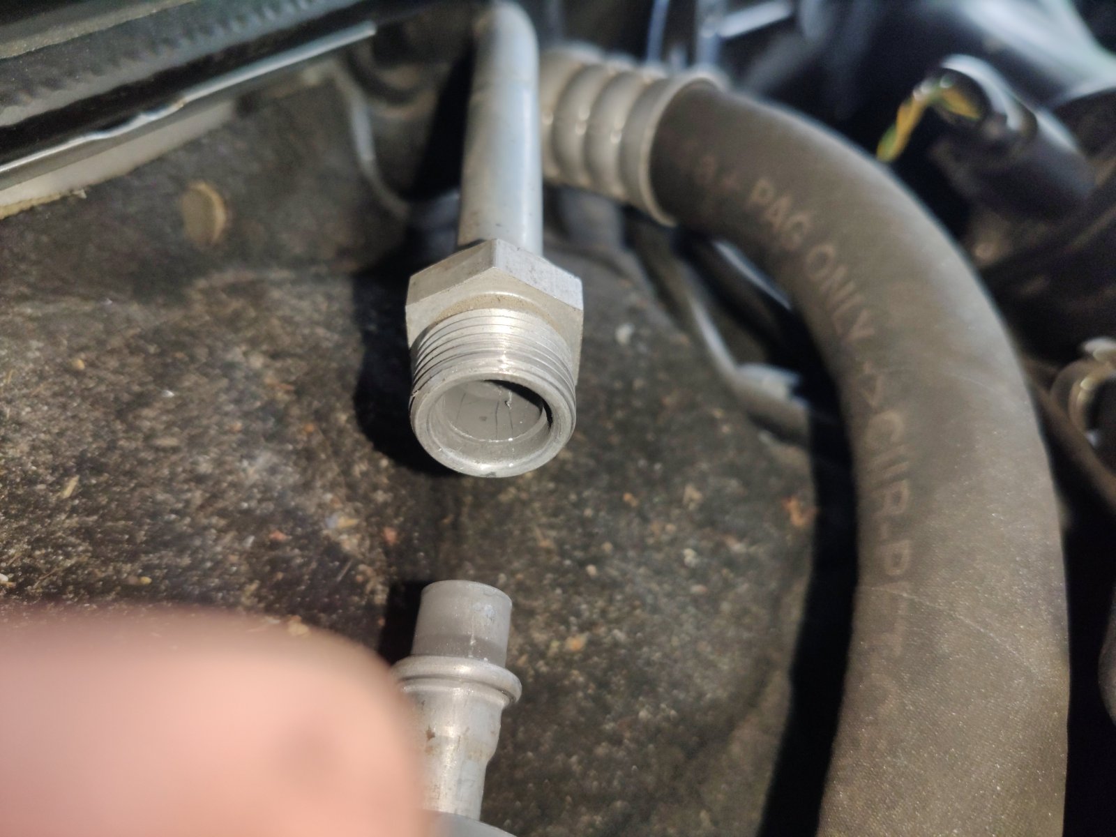

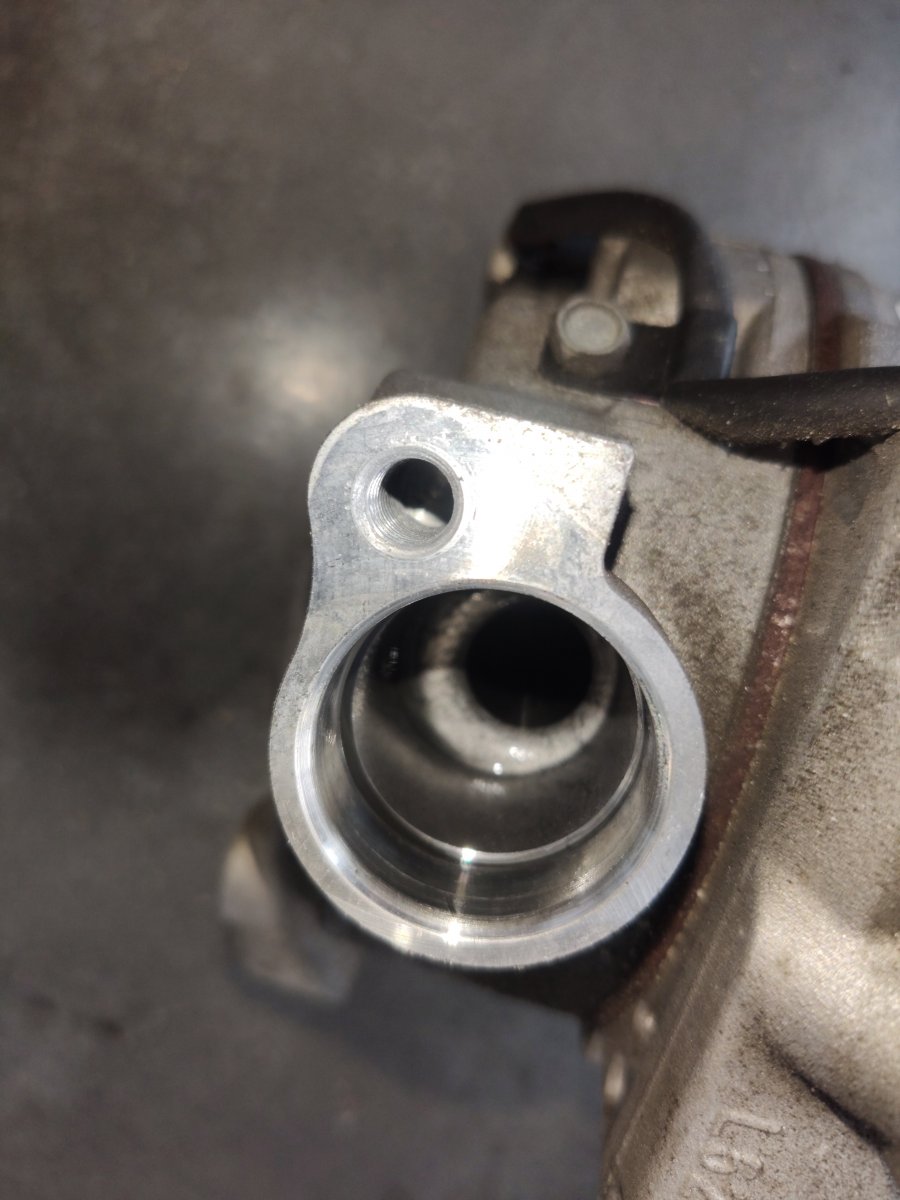

Serwis klimy zrobiony. Wymieniony skraplacz, osuszacz, dysza rozprężna i kompresor, układ płukany i złożony na nowych oringach.
Przy okazji zrobiony cały napęd paska PK (Ori napinacz i rolka odwracająca) do tego wymienione koło pasowe z łożyskiem jednokierunkowym na alternatorze (Ina).
Przy okazji grzebania okazało się że termostat cieczy chłodzącej trzymał się tylko siłą woli. Na szczęście miałem już wcześniej kupiony nowy, bo przy wymianie alternatora w zeszłym roku wyglądał już podejrzanie.
Do całości wpadła nowa osłona silnika i ślizgi zderzaka, stare elementy były połamane i latały.

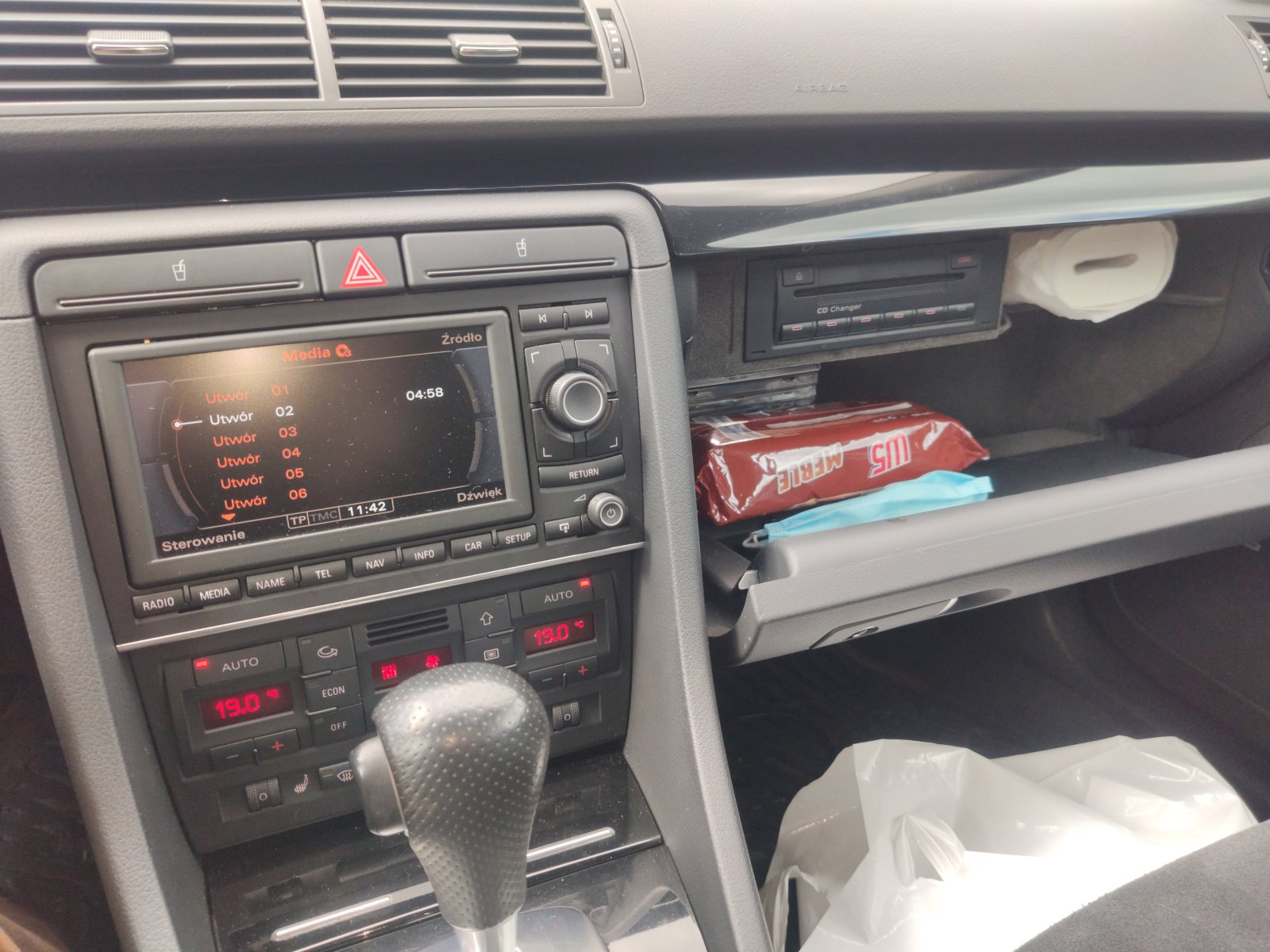

Aha no i dzisiaj mała zmiana we wnętrzu :)
zmieniłem schowek na taki pod zmieniarkę i dorzuciłem zmieniarkę CD teraz mapa może siedzieć w RNSie, a w schowku 6cd do szybkiego odpalenia ?

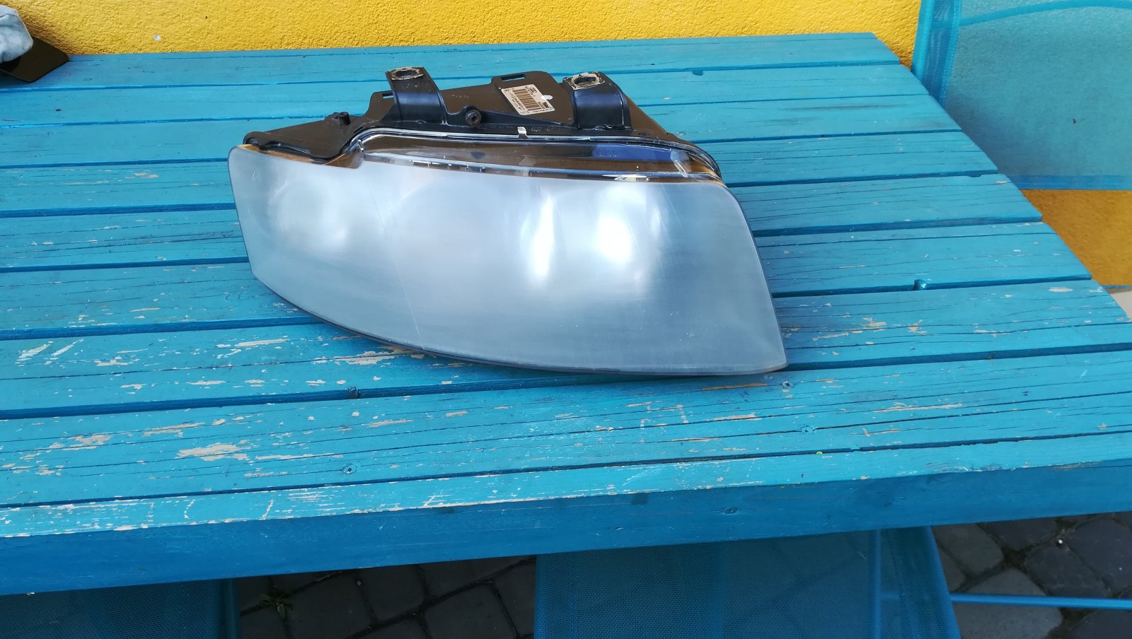

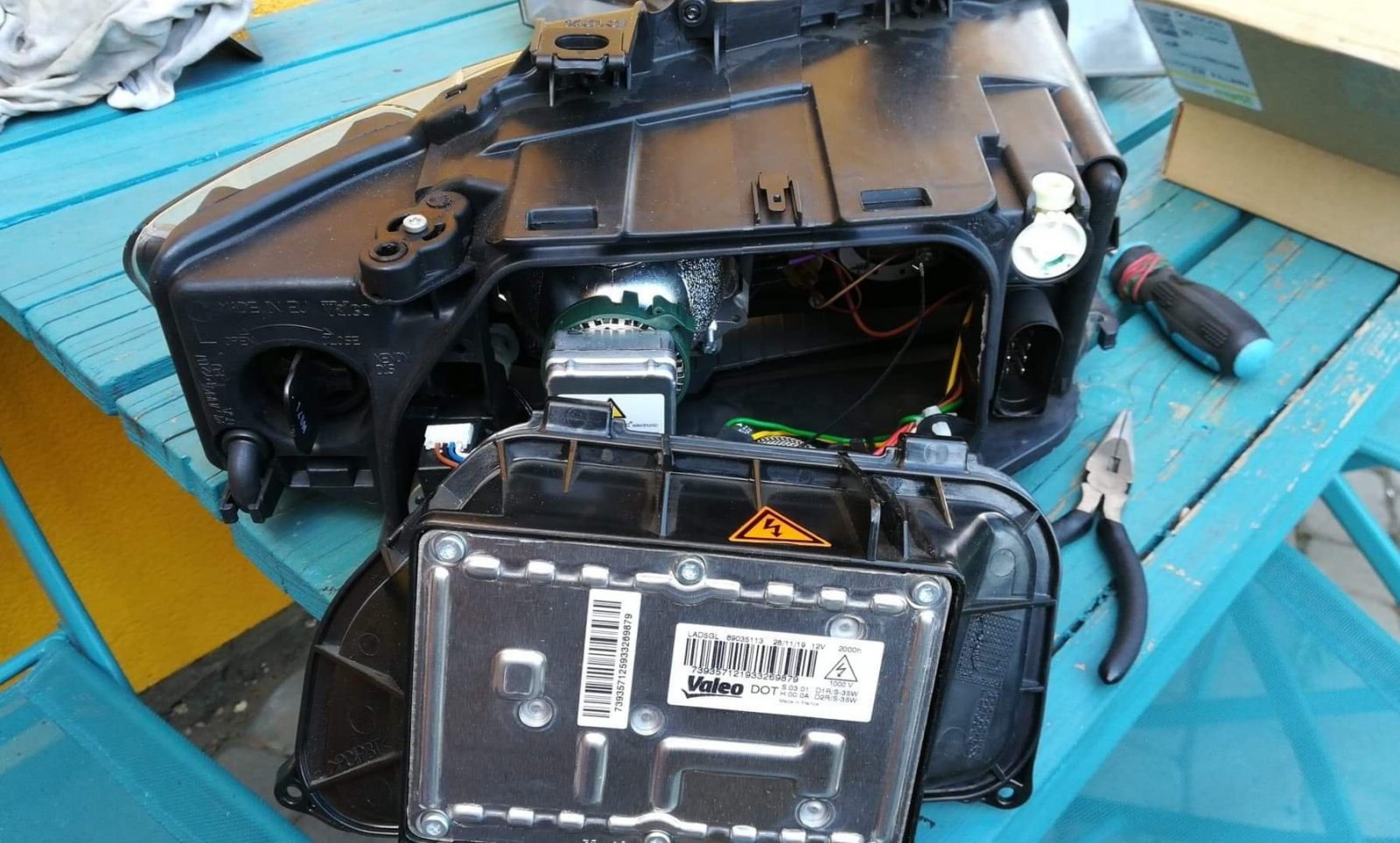

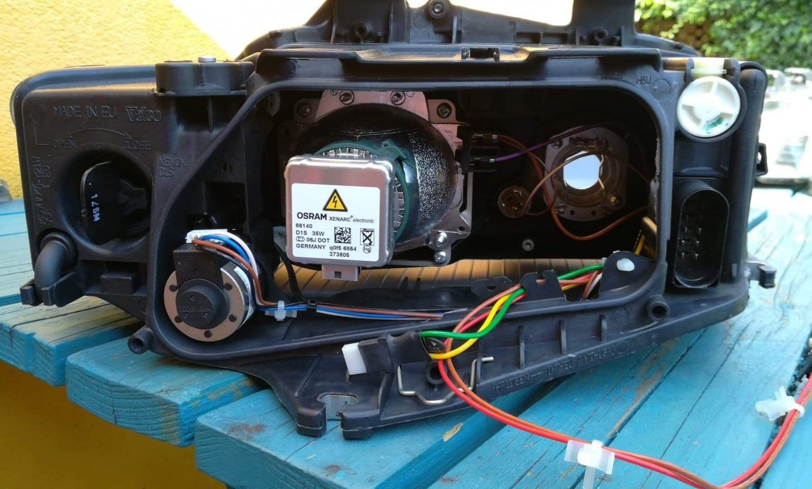

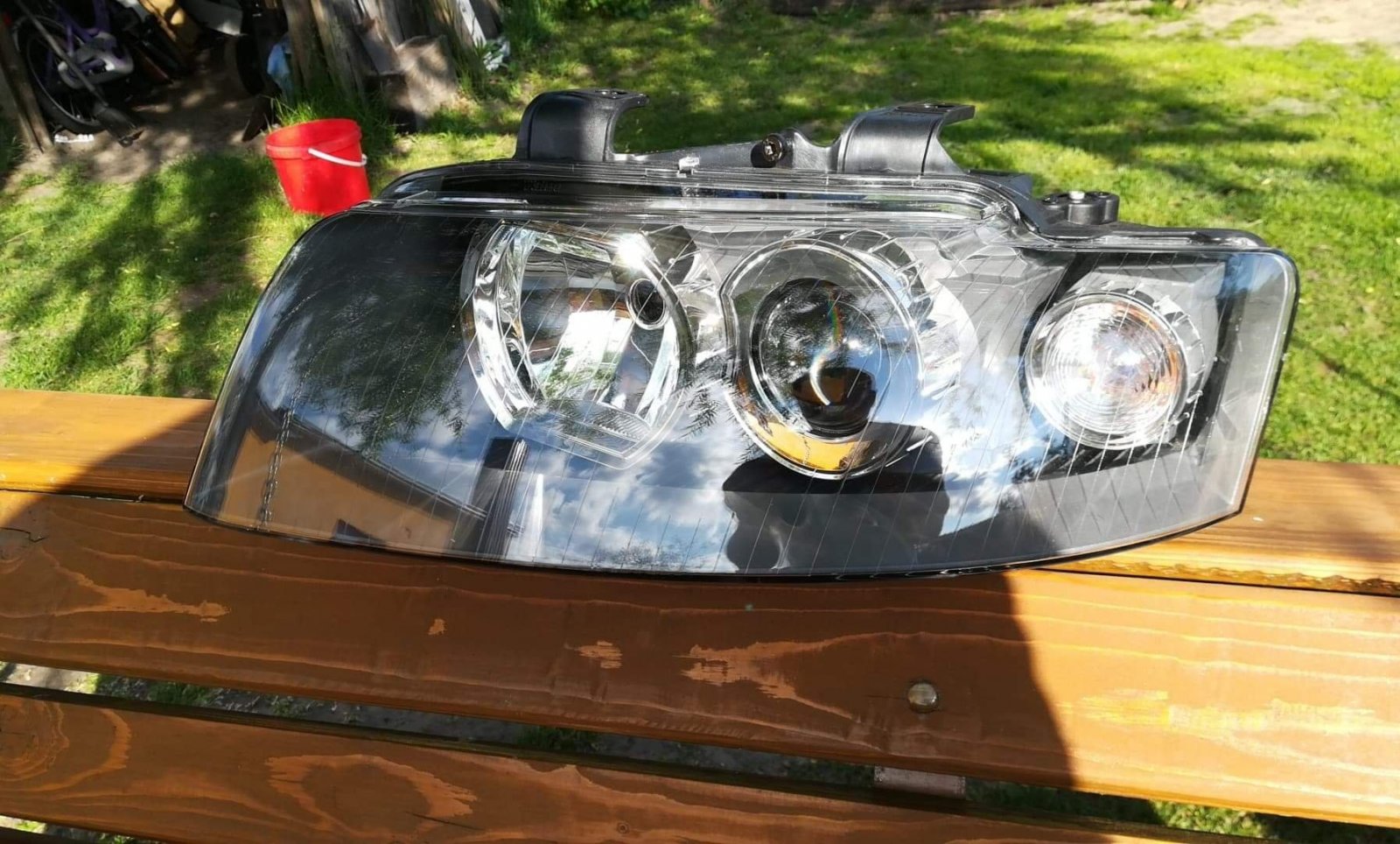

Właśnie przed chwilą dostałem od @kamil-vag świeże szpiegowskie fotki mojej nowej lampy ? druga się jeszcze robi.
Gęba mi się cieszy jak dzieciakowi ?
Kamil naprawdę piękna i profesjonalna robota.
Zestaw złożony jak już wcześniej wspominałem na soczewce Evox-R 2.0 z dedykowanym adapterem zaprojektowanym przeze mnie, nowym żarnikiem Osram xenarc 4300k i przetwornicą Valeo.

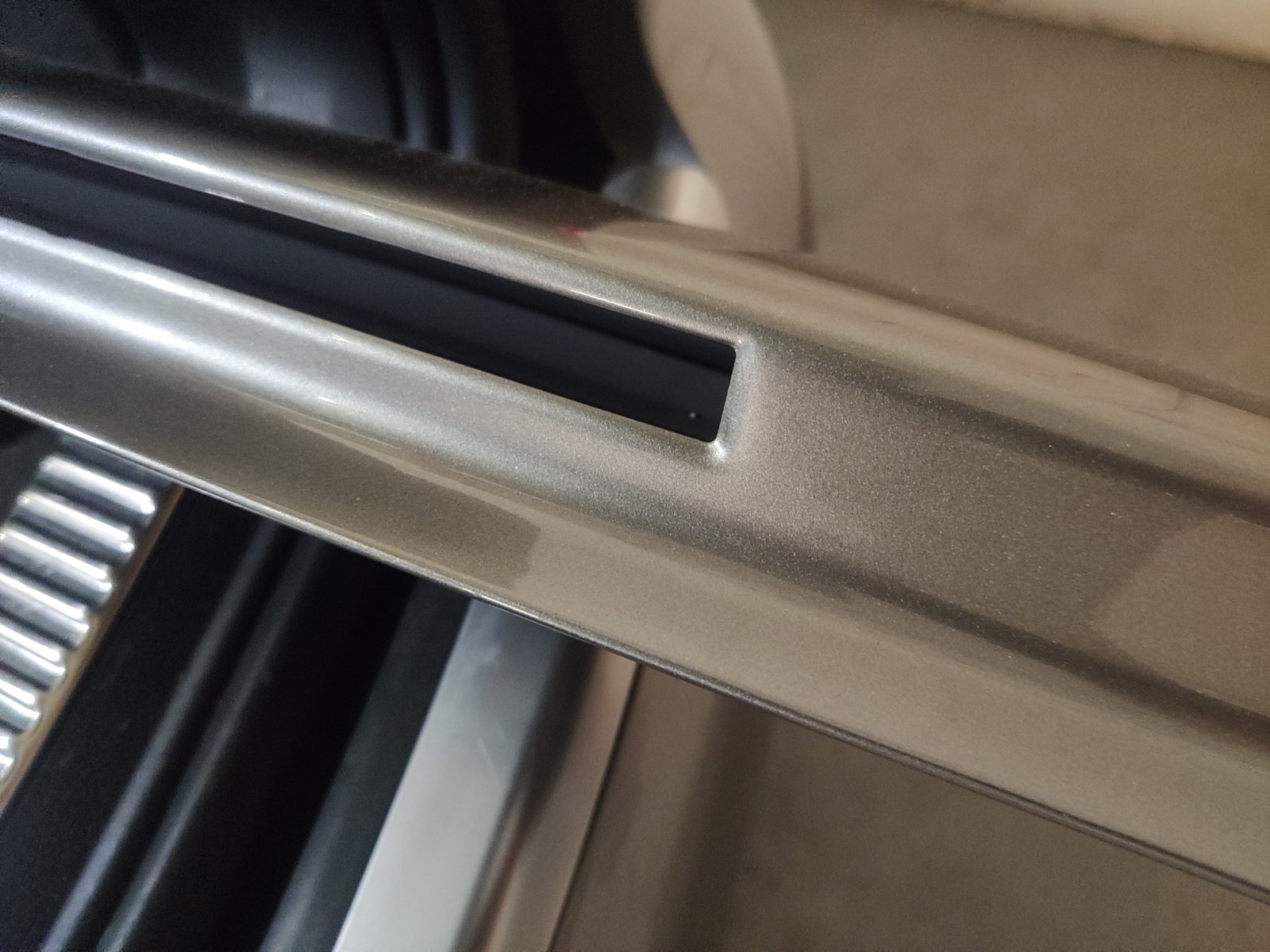

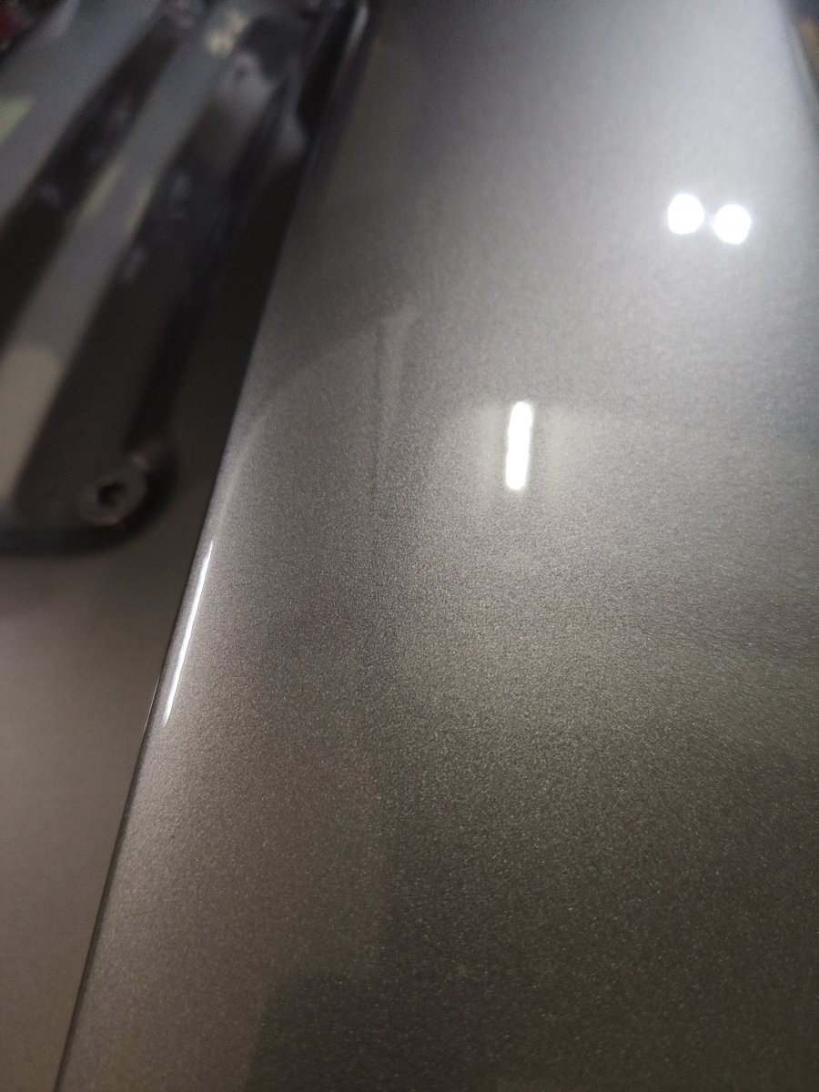

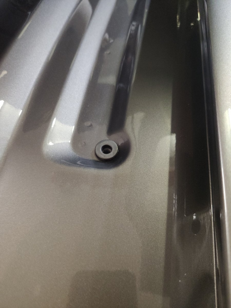

Ehh trochę auto teraz poczeka zanim wrócę z roboty (wg. planu ok 8 lipca), nie udało się zakończyć tematu klapy bagażnika przed wyjazdem bo się lakiernia trochę ociągała. No ale mimo problemów i takich tam, to jestem zadowolony z ich roboty. Nie udało się ocalić uszczelki z szyby więc postanowiłem że wkleję nową Pilkingtona (z uwagi na cenę bo ori cena trochę boli w czasie wirusa i mniejszych wpływów do kieszeni) ew. pogadam jeszcze u szklarza czy dało by się wyciąć moją szybę bez strat i założyć do nowej klapy.
Poniżej kilka fotek jak wyszła klapa z malowania :)

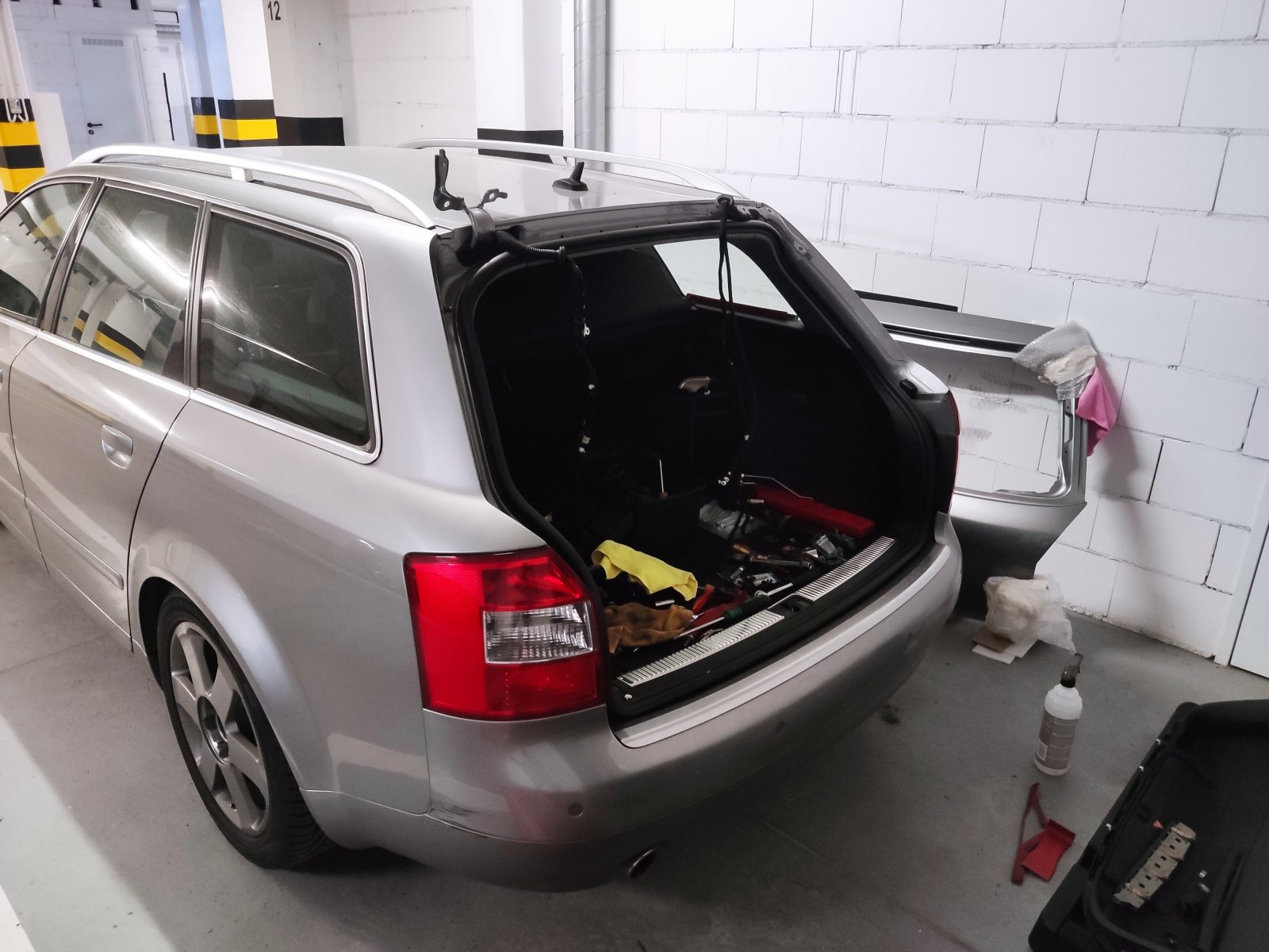

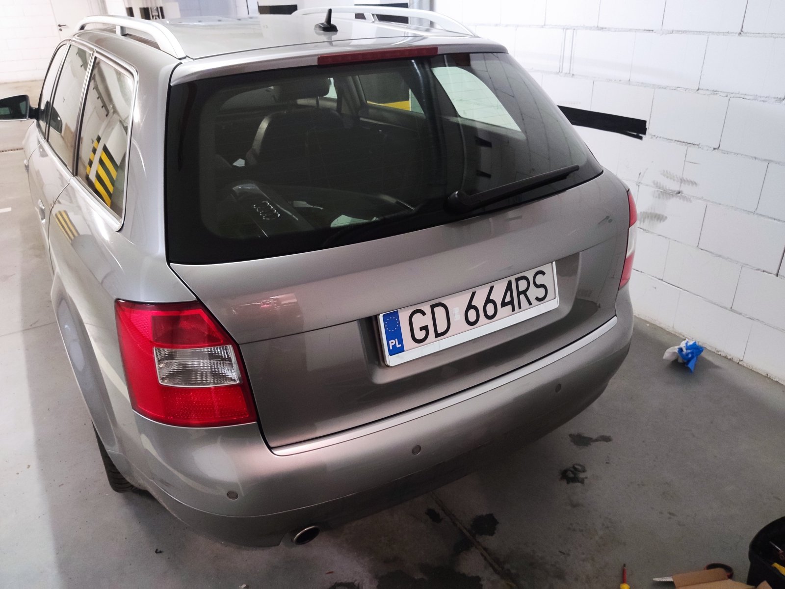

No dobra... Przyszedł czas na mały uodate w temacie.

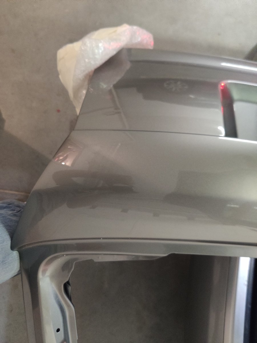

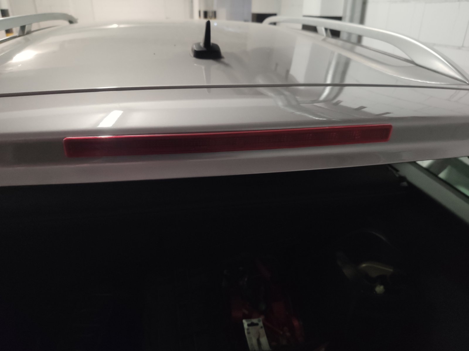

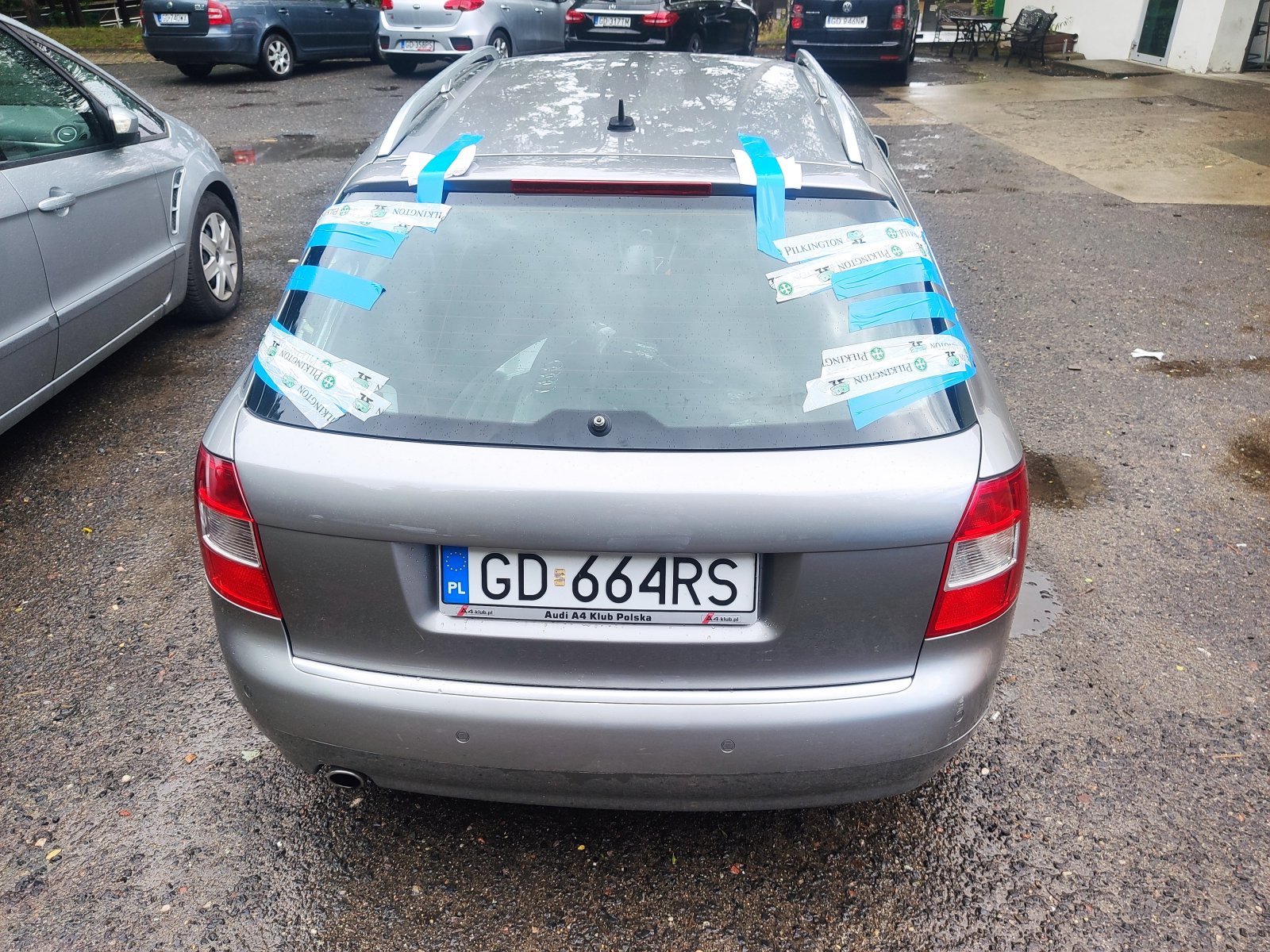

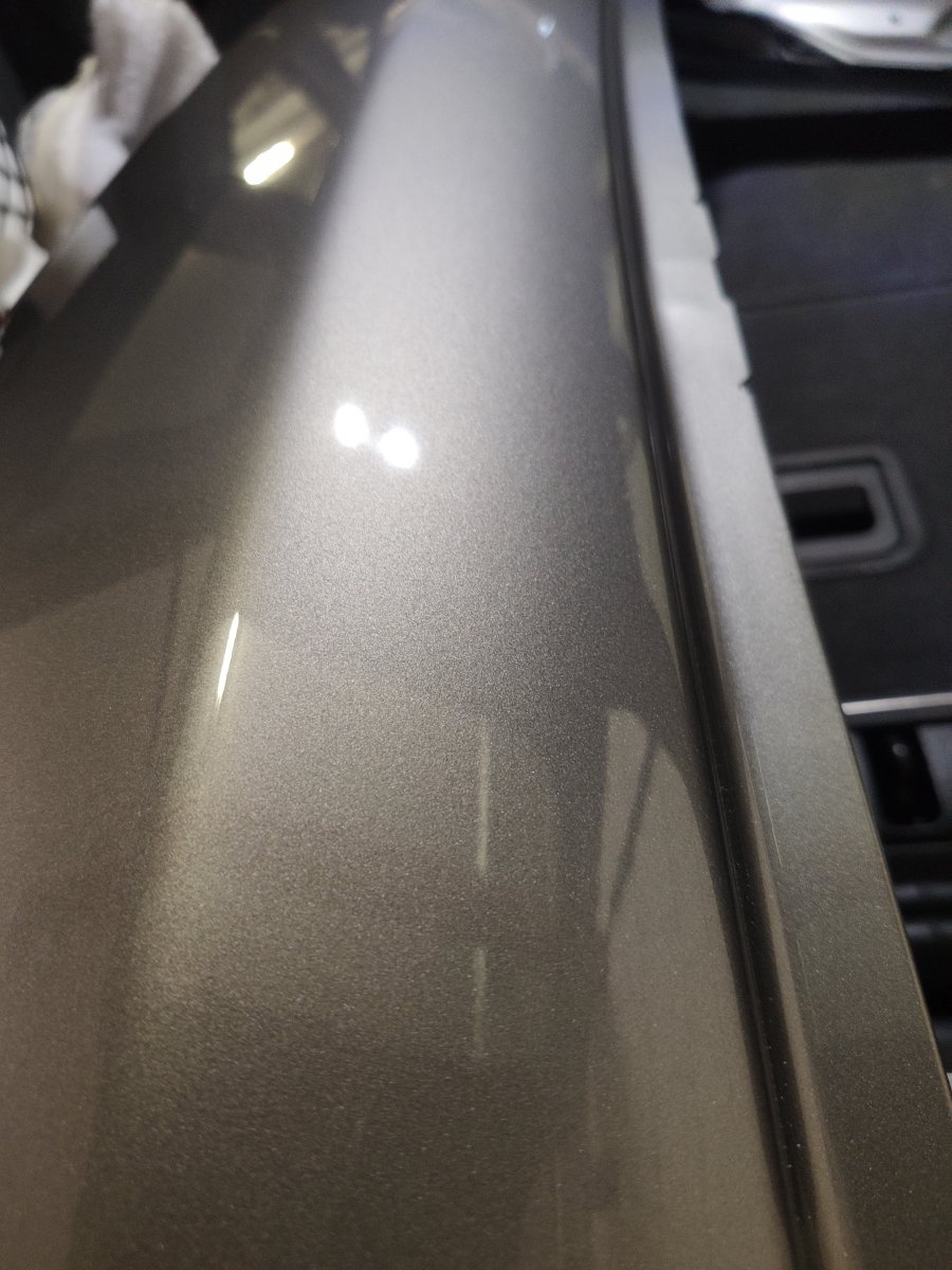

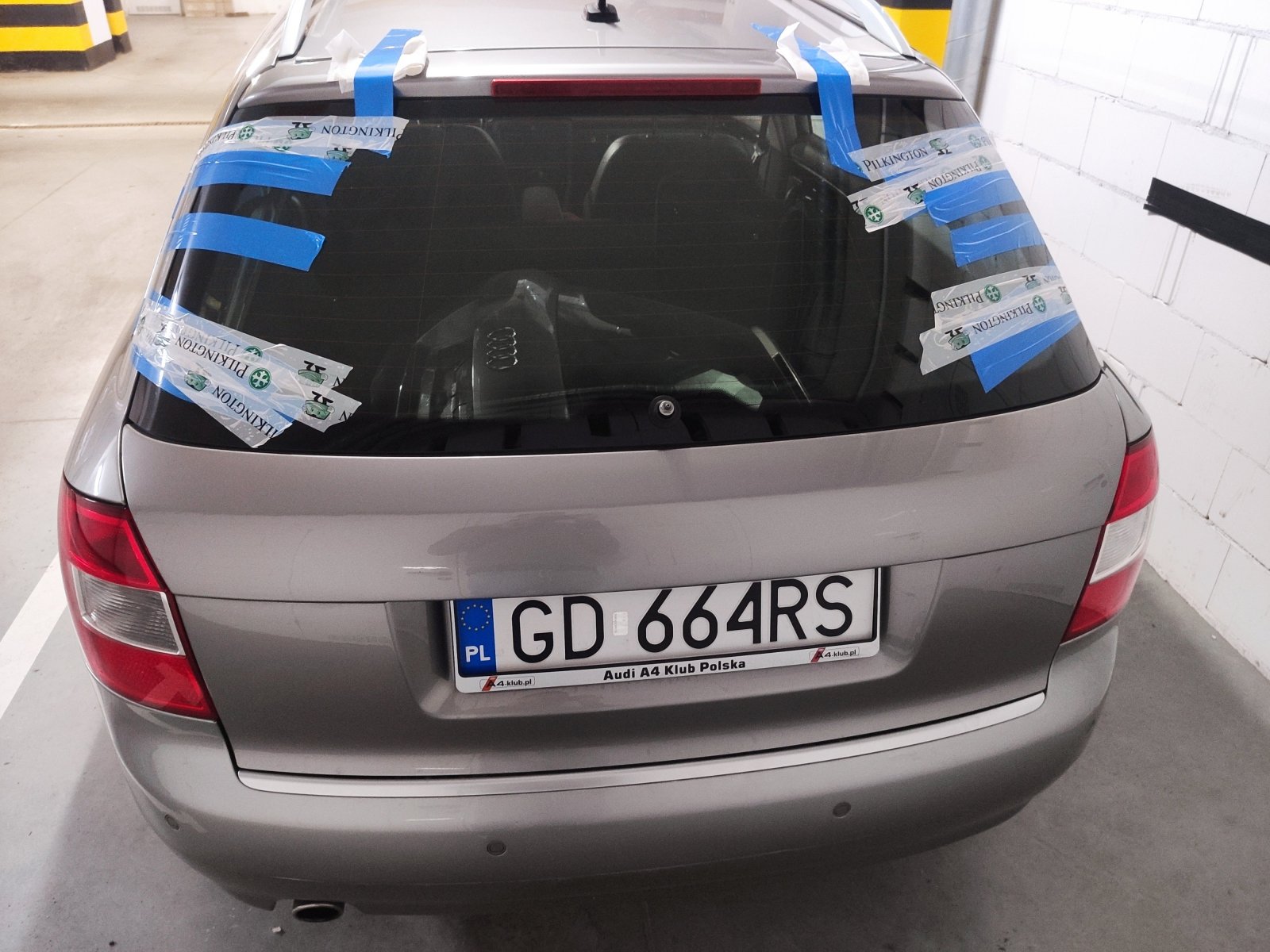

Wróciłem do kraju i w końcu udało się zakończyć temat klapy bagażnika (no może nie w 100%, gdyż urwał się jeden zaczep od siłownika, był w kiepskim stanie i gwint w budzie nie wytrzymał, czekam na nitonakrętki i będę robił reanimację.)
Teraz zadek prezentuje się tak:
Chyba zostanie bez żadnych znaczków :)
oczywiście wpadł nowy Ori 3ci stop, nowa szyba Pilkington'a, a sama klapa była cała lakierowana.
Kilka fotek z przebiegu prac:

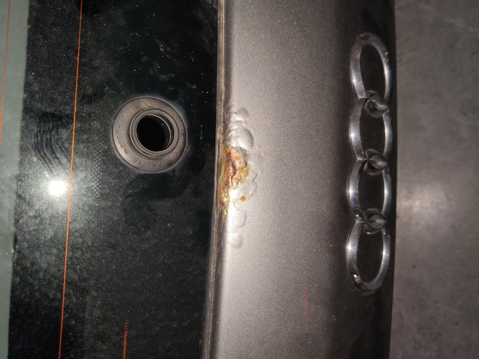

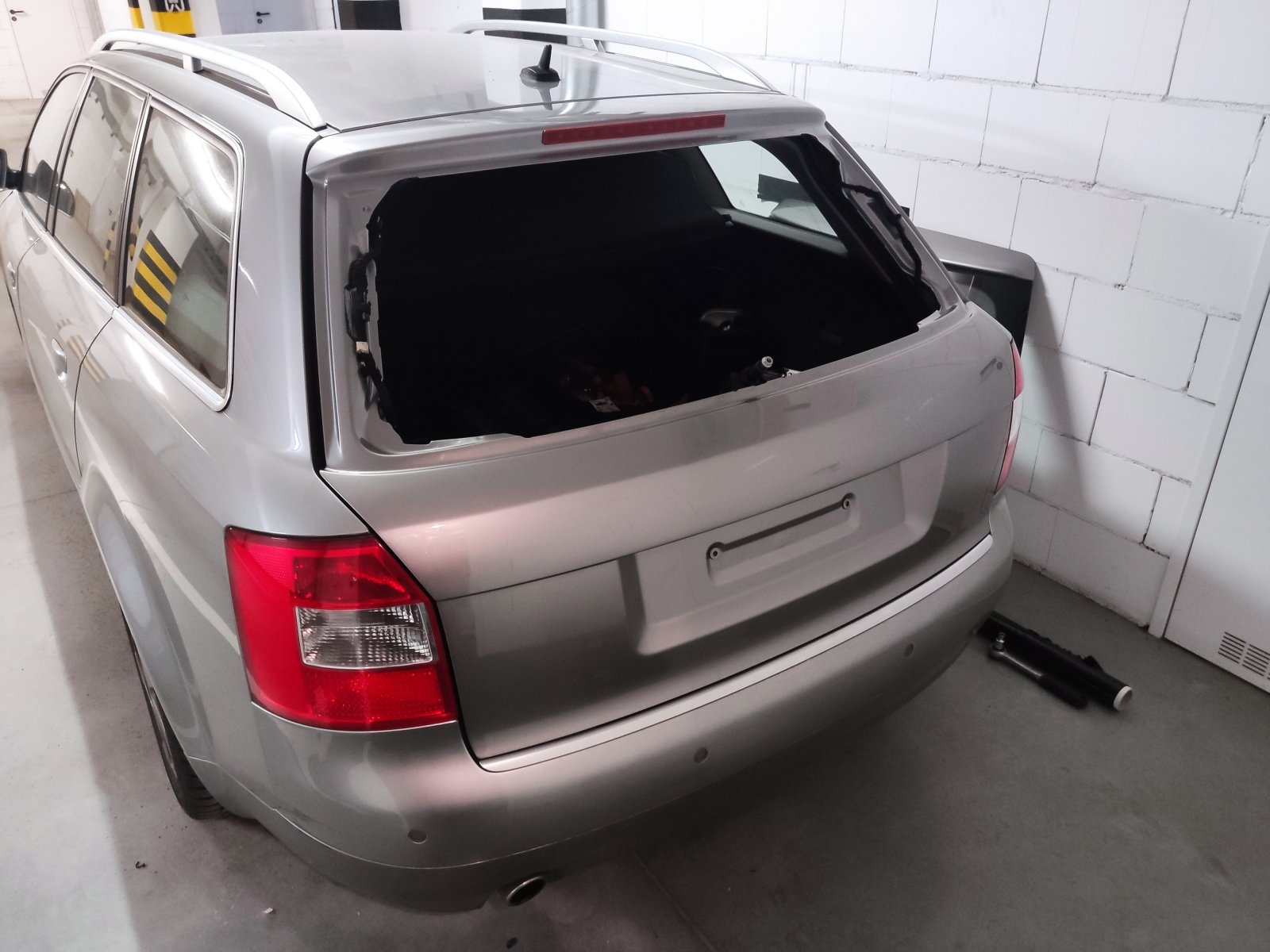

Tak wyglądała stara klapa, szkoda jej trochę ale nie mogłem już patrzeć na tego rudego bąbla.

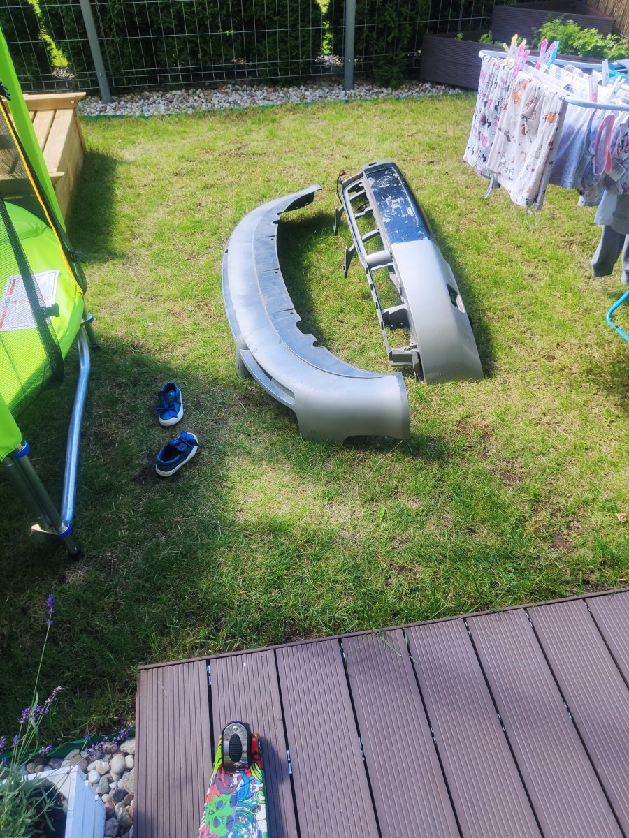

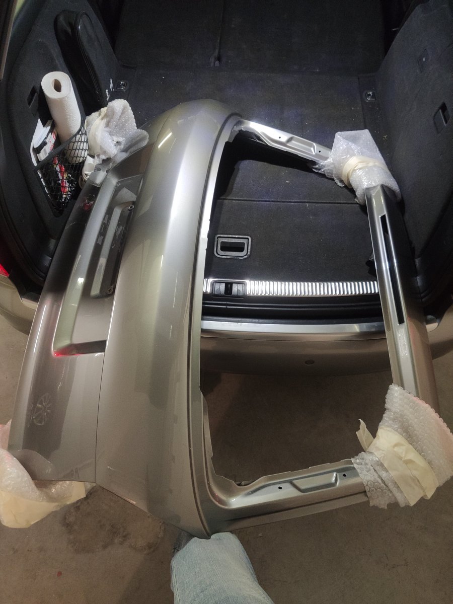

Z kolejnych tematów udało się wyrwać zderzak że spryskami w spoko cenie. Jest już ogołocony ze wszystkiego, czeka na dokładkę. Jak będzie to poprzecinane wszystko jak trzeba i pojedzie do lakierowania.

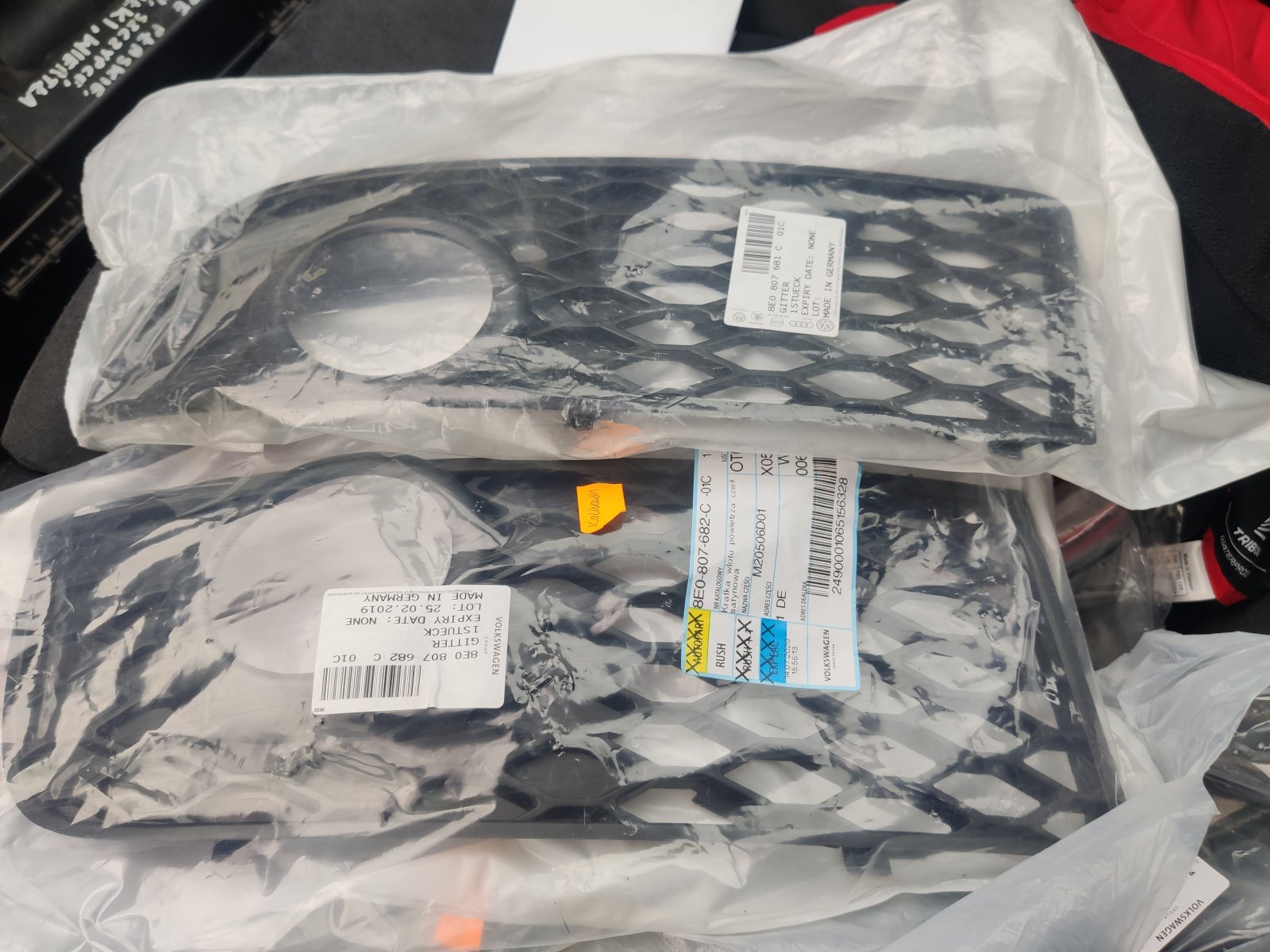

Do kompletu że zderzakiem wpadła mi w ręce Ori lotka na klapę z B6 więc też pójdzie w lakier :) a na deser odebrałem dzisiaj z ASO małe gadżety pod zderzak :)

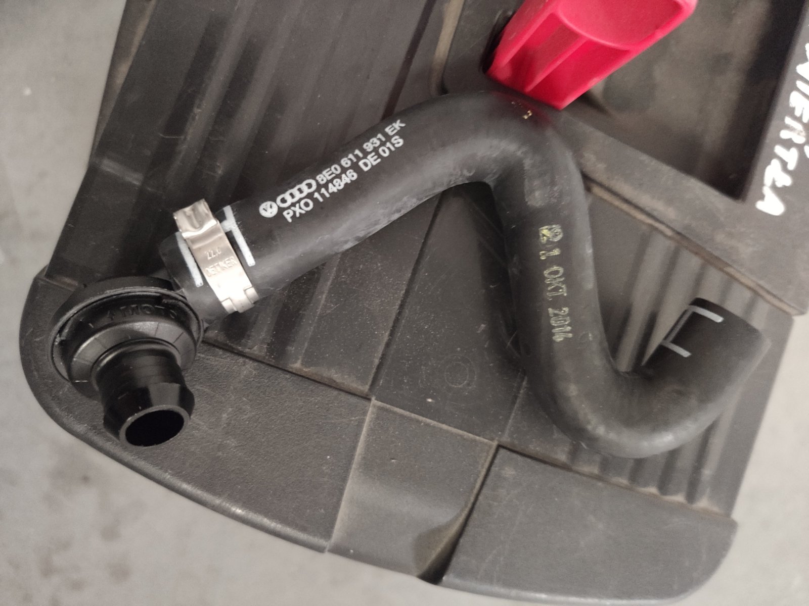

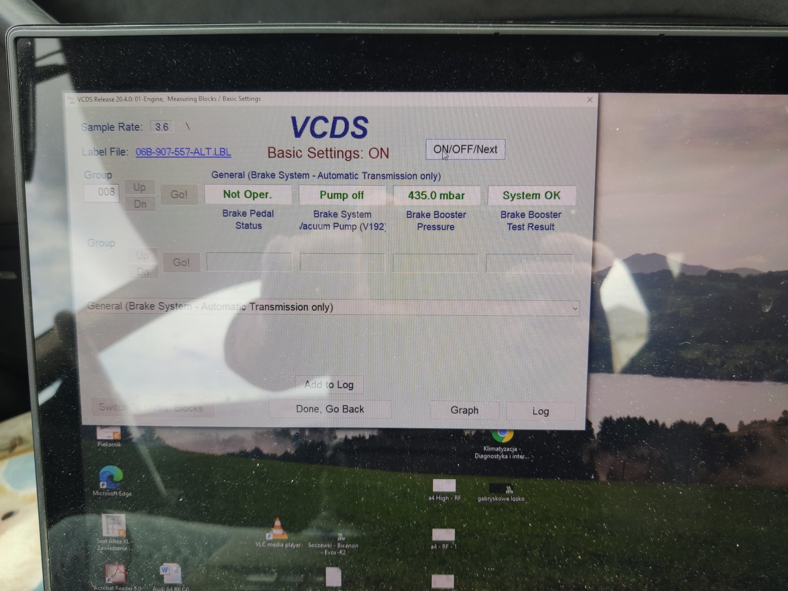

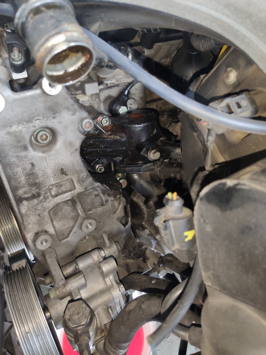

Przy okazji zamówiłem i odebrałem zaworek zwrotny z wężem od wspomagania układu hamowania. Niestety stary był nie sprawny i zawsze wywalało błąd w silniku. Myślałem że to wina dodatkowej pompy vacum elektrycznej więc jakiś czas temu zmieniłem na nowszą (z A5 chyba z 2014 roku) jednak winowajcą był zaworek.

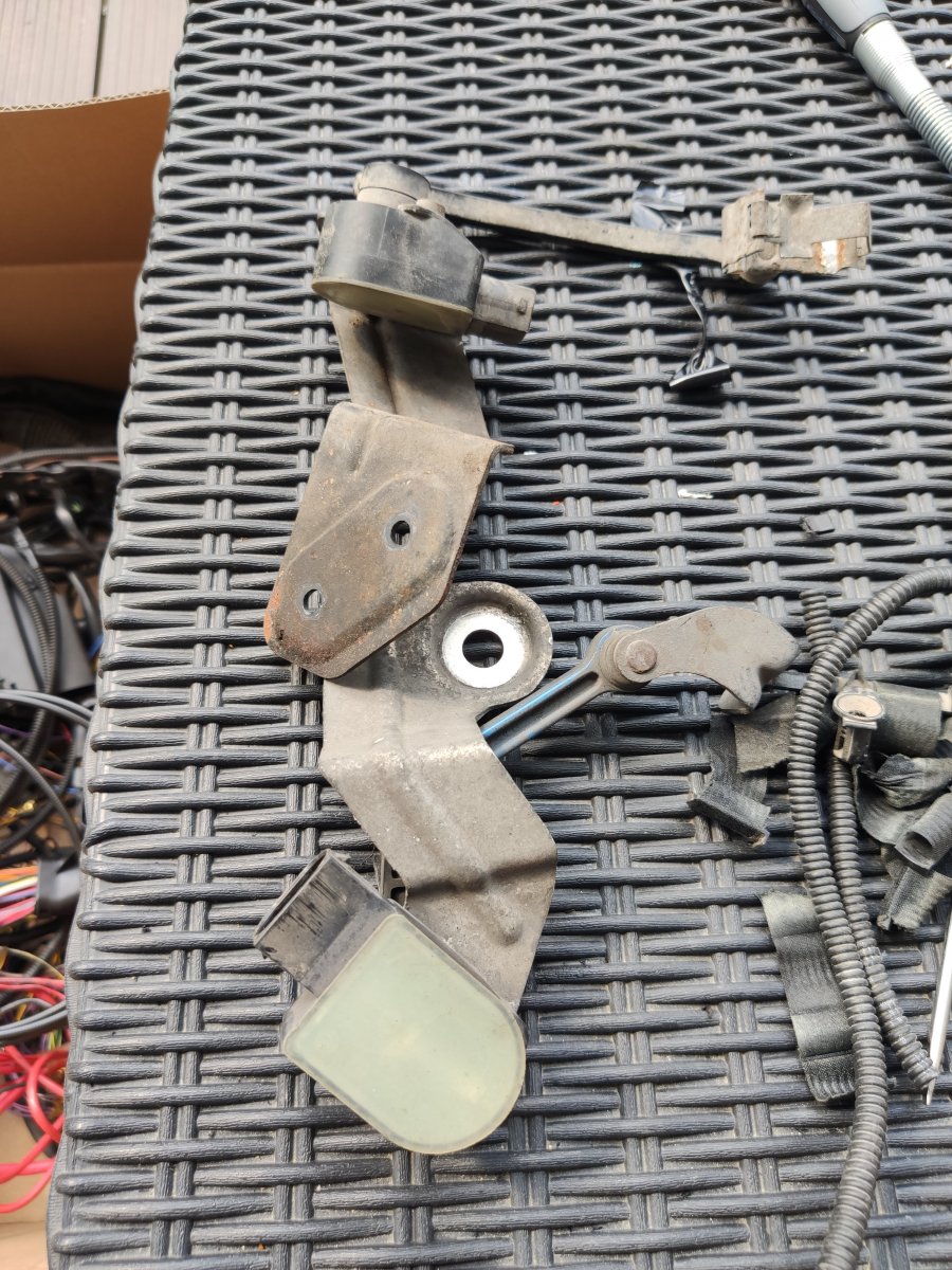

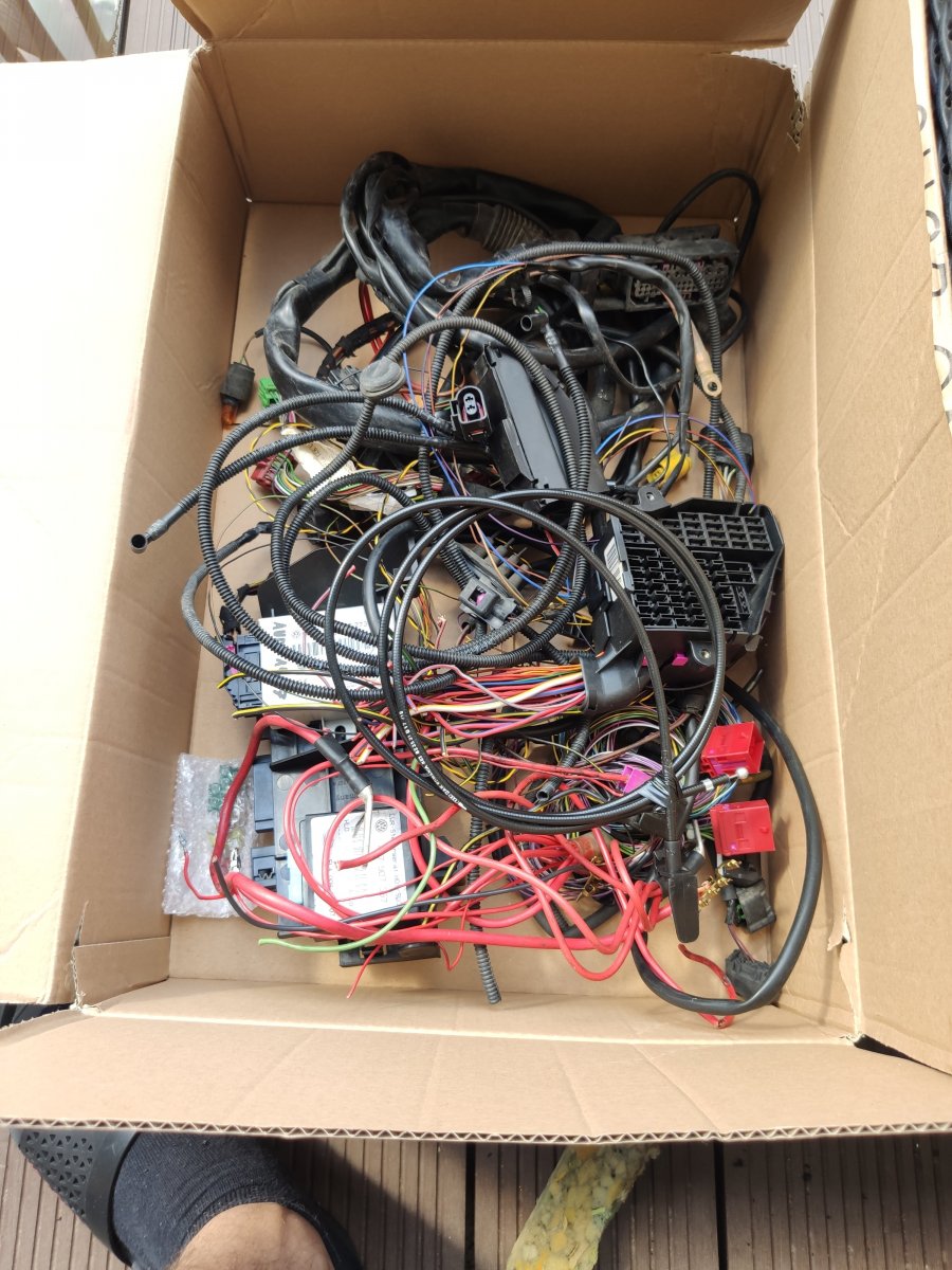

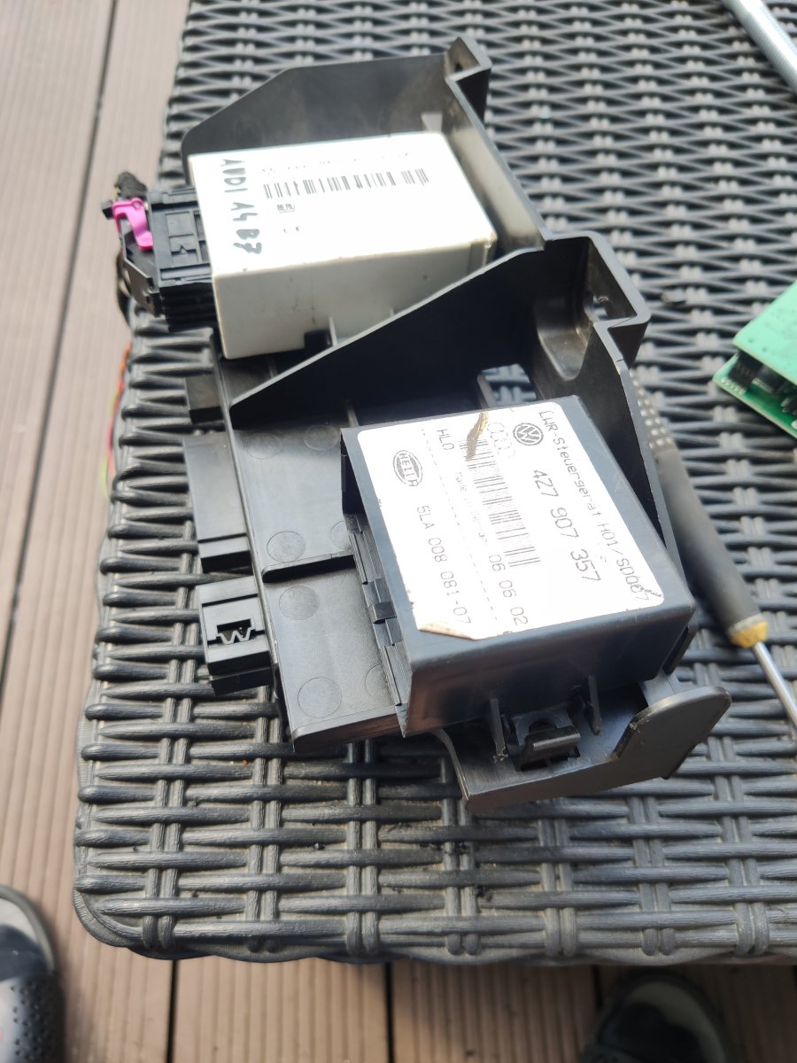

A po za tym wszystkim dostałem pierwszą paczkę od @kamil-vag z masą zabawek do xenona :) wiązki kablowe na części, czujniki samopoziomu, sterownik xenonu, zbiorniczek plynu i masę innych drobiazgów które przydadzą się przy robieniu moda :) jeszcze się lamp od Kamila doczekać nie mogę ?
Kolejne podziękowania dla kolegi Darka @lewiatan1989 za wielką pomoc i przechowanie zabawek zamawianych na odległość, bez niego nie było by zderzaka, lotki, i gratów do TPMSa :)
No i na sam koniec zastanawiałem sie5 gdzie te wszystkie sterowniki upchnąć (fonon i tpms) i dorwałem stelaż pod moduł haka na którym udało się zamontować sterowniki TPMS (to jego Ori miejsce) oraz przerobiłem troche samą obudowę sterownika od xenonu tak żeby zamontować wszystko w jednym miejscu.

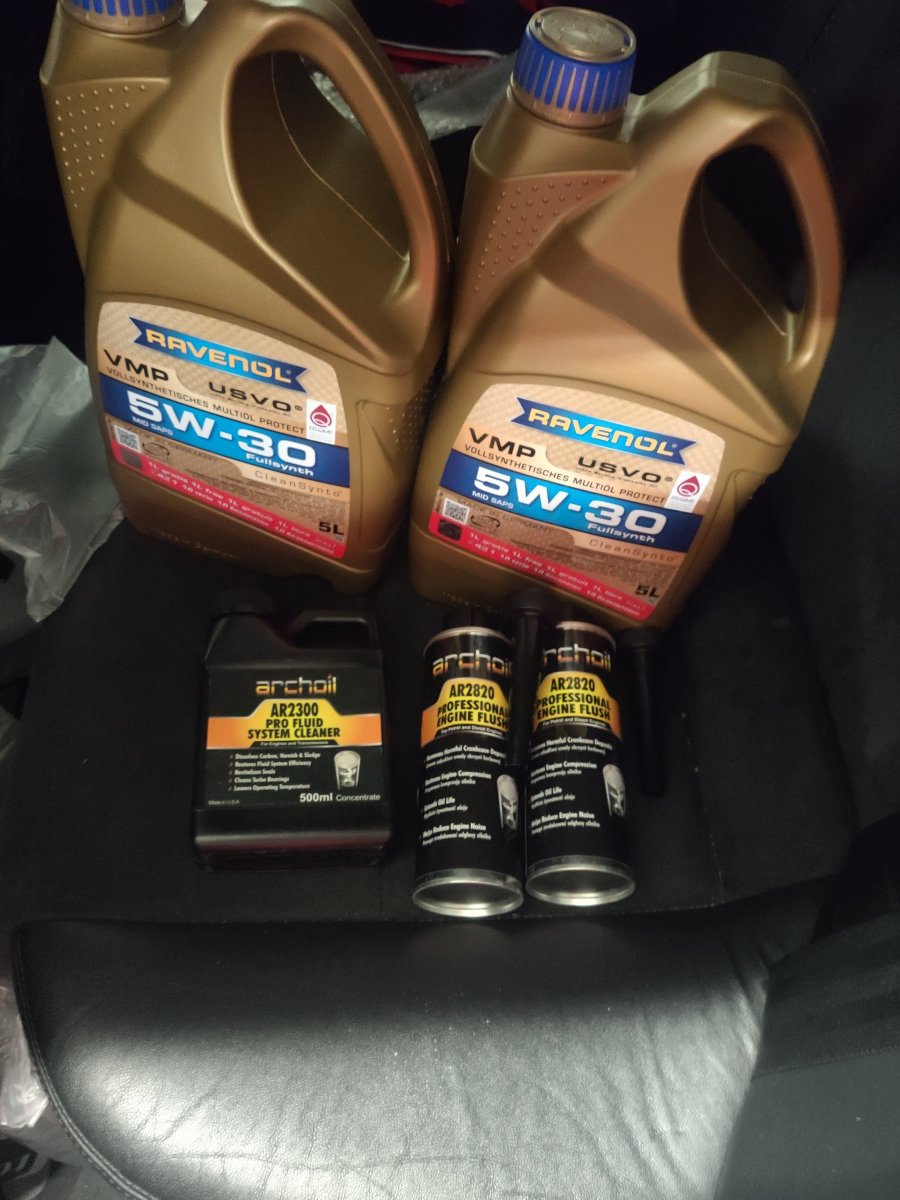

A nie czekajcie... Jeszcze kupiłem olej bo zbloza5 się czas wymiany i przy okazji swe płukanki Archoil'a AR2300 i AR 2820.
Ta pierwsza dzisiaj w ilości 125ml trafiła do silnika, pojeżdżę z nią ok 1000km i zmienię olej przy okazji płucząc jeszcze tą AR2820 i zaleję świeżego Ravenola VMP 5W30.
Na zdjęciu zestaw dla 2ch aut (A4 i Seat)
Teraz to już chyba naprawdę wszystko ?
