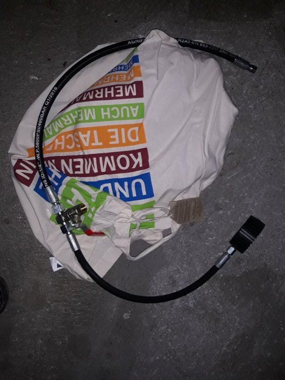

dexter90 Opublikowano 4 Grudnia 2017 Opublikowano 4 Grudnia 2017 (edytowane) Już śmigam do garażu wracam za 10min W pierwszym zdjęciu jest zakuty wąż na końcówkę do listwy wtryskowej (to jest opcjonalnie możesz nałożyć wąż na listwę i ścisnąć opaską). Ten wąż dalej idzie do trójnika z kranikiem - to jest po to aby po pomiarze spuścić benzynę, która jest pod ciśnieniem minimum 3.5BAR, niedużo pójdzie tej benzynki, ale jednak coś. I potem od kranika idzie kolejny wąż do manometru. Najprościej możesz to zrobić tak - jeden wąż, jeden koniec nałożony na listwę a drugi wkręcony w manometr, ale po pomiarze musisz uważać jak będziesz to wszystko rozkręcał (podkładaj dużo szmatek aby miało co sączyć benzynkę). p.s pamiętaj o taśmie teflonowej aby gwinty uszczelnić jak będzisz już konstruował coś swojego. p.s2 Po zapłonie musisz mieć ~3.5BAR, po rozruchu 4BAR. Po 10min nie możesz mieć mniej niż 2.5BAR Edytowane 4 Grudnia 2017 przez dexter90
