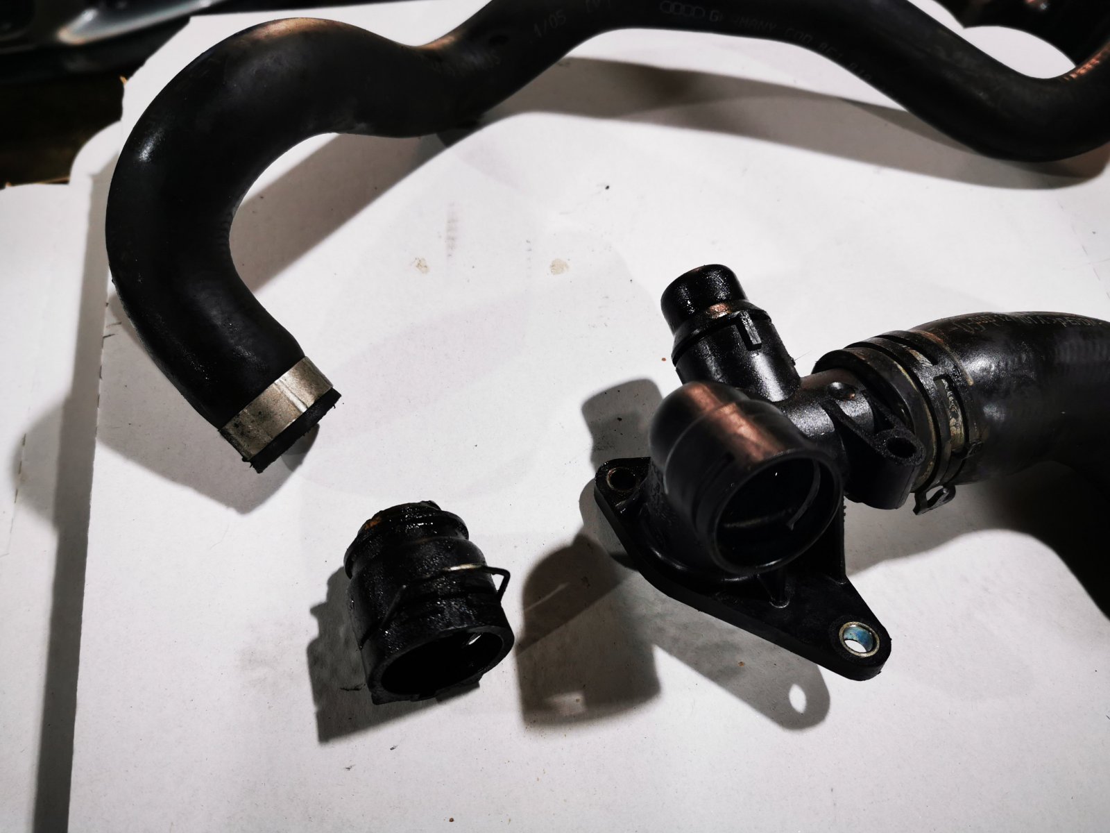

Rob@k Opublikowano 31 Sierpnia 2021 Autor Opublikowano 31 Sierpnia 2021 No i się stało. Auto po pięciu latach nienanagannej eksploatacji wczoraj wieczorem wróciło na krawacie. Żonie, wracając z pracy wyleciał płyn chlodniczy. Pierwsza djagnoza kruciec wody w głowicy cieknie. Rano zamówiony nowy z ASO. Po południu wziąłem się za wyjęcie tego krew pot i łzy, oskar dla gościa który to projektował. Po wyjęciu trójnika ku mojemu zdziwieniu kruciec cały, pękł waż od nagrzewnicy. Już zamówiony z ASO i w weekend montaż wszystkiego. 1
Adam87 Opublikowano 31 Sierpnia 2021 Opublikowano 31 Sierpnia 2021 Dobrze, że szybko ogarnięte A jakiś bliższy powód dlaczego pękł? Ze "starości"?
Rob@k Opublikowano 1 Września 2021 Autor Opublikowano 1 Września 2021 8 godzin temu, Adam87 napisał: Dobrze, że szybko ogarnięte A jakiś bliższy powód dlaczego pękł? Ze "starości"? Tak wiek go załatwił. Zrobił się kruchy plastik.
Adam87 Opublikowano 1 Września 2021 Opublikowano 1 Września 2021 4 godziny temu, Rob@k napisał: Tak wiek go załatwił. Zrobił się kruchy plastik. Ważne, że ogarniete i autko śmiga dalej
Gremlin0209 Opublikowano 1 Września 2021 Opublikowano 1 Września 2021 W mojej ex B7 też to był powód wycieków, a sądziłem, że krociec ten wspaniały ? a okazał się wąż od nagrzewnicy, ale przy okazji wtedy wlecial tez i on nowy ? Ważne, że będziesz miał już ogarnięte ??

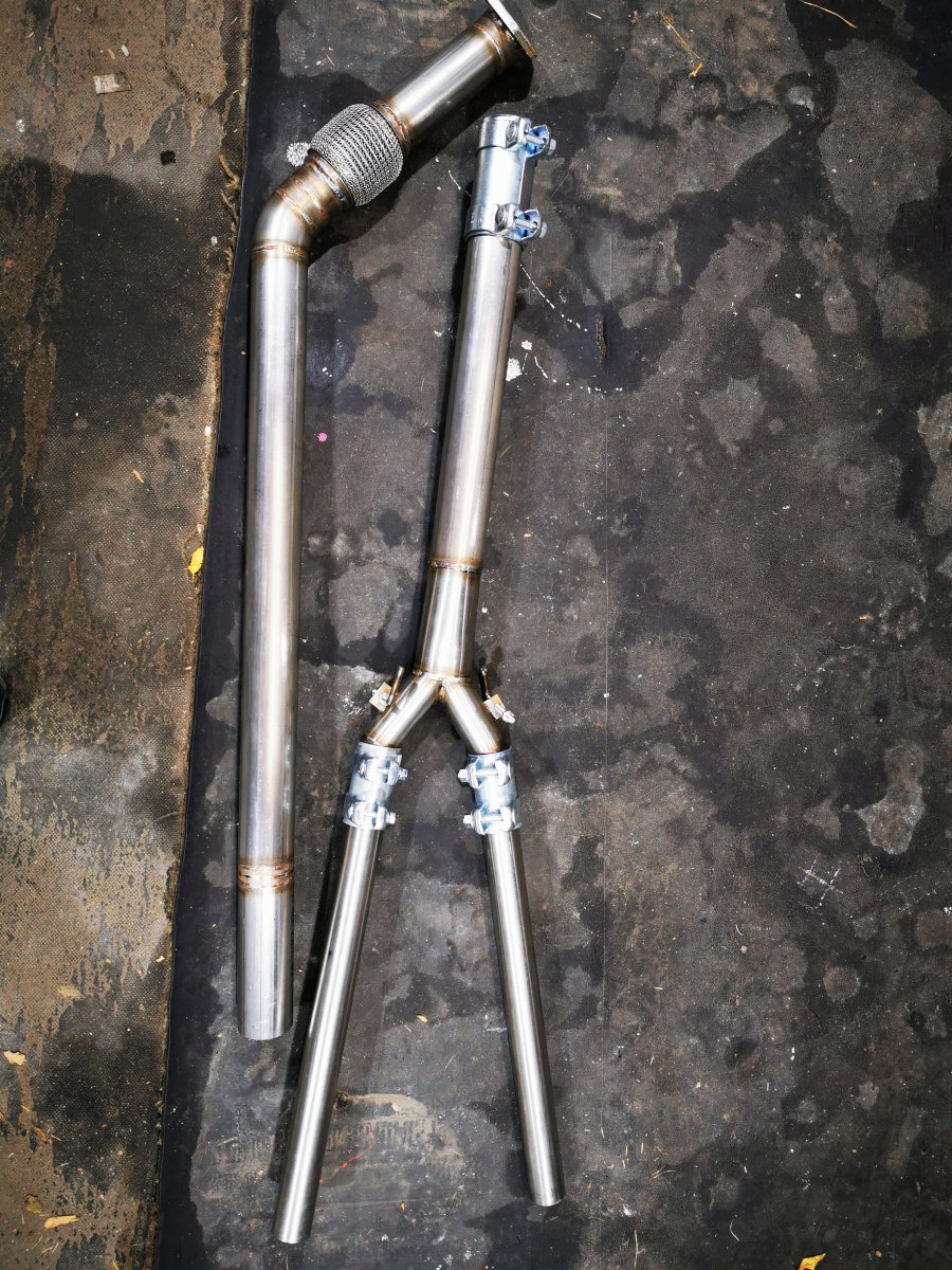

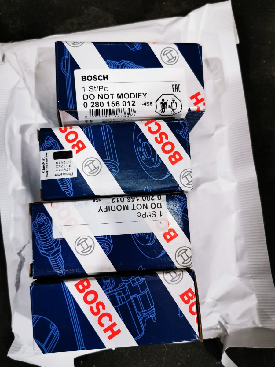

Rob@k Opublikowano 16 Listopada 2021 Autor Opublikowano 16 Listopada 2021 Niestety tłumik środkowy odmawia współpracy i po oględzinach okazało się, że nie ma co ratować. Łącznik elastyczny też okazał się w nie najlepszym stanie, więc nadążyła się okazja, żeby kupić rurę zastępczą z kwasu. Turbo też poleciało do regeneracjii. Tym razem padło na Geremiego. Wlecą też większe wtryski i potem strojenie wszystkiego od nowa. 2
Rob@k Opublikowano 16 Listopada 2021 Autor Opublikowano 16 Listopada 2021 38 minut temu, george napisał: Wtryski 440 cm z Porsche? 430cm
