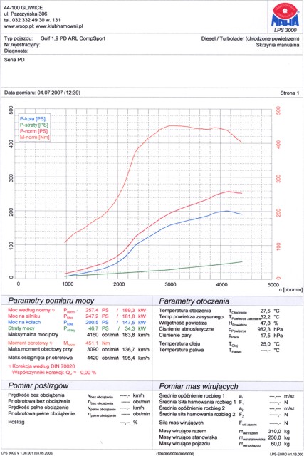

Dano Opublikowano 16 Stycznia 2009 Opublikowano 16 Stycznia 2009 teoretycznie pompki AL starczają do 260ps i wiecej co pokazał kolega Patrox na swoim byłym Leonie ARL 4X4 -to dopiero dla mnie jest mega wynik i mysle że jeszcze długo nikt tego nie przebije. :good: :good: http://img519.imageshack.us/my.php?image=patrox259psvi3.jpg potem inne firmy jak compsport http://www.compsport.pl/net/wykresy/Golf_ARL_257.jpg i jeszcze to http://img149.imageshack.us/img149/8023/corrado255ri6.png
