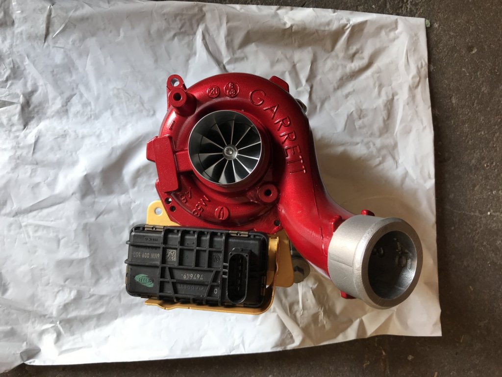

Kolejne mocne ccwa się szykuje tym razem turbo z tc-turbo zobaczymy ile wyjdzie. Ekologia zostaje w aucie .
Cóż to kolejna turbina...czy aktualizacja opisu... Ładnie wyglada
Turbina idzie do drugiej q5 mojego kolegi . Ze zmian , wsadzony duży IC taki sam jak u mnie turbina tc-turbo czyszczony dpf i egr . Zobaczymy co uda się Rogalowi wydlusic na fabrycznej pompie wysokiego ciśnienia .

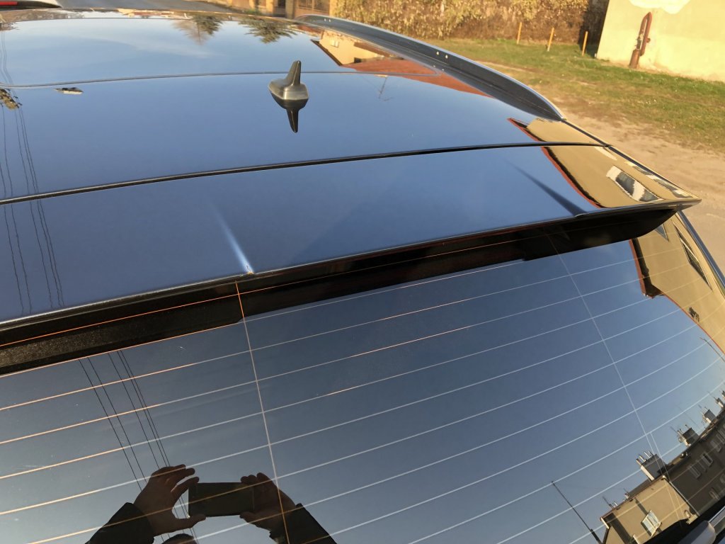

Dawno nic nie pisałem i nie robiłem z autem. Przybywa tylko kilometrów na liczniku hehe. Ostatnio wpadł spojler sq5 , cały czas się gryzę jakie fotele zapakować do środka hmm
