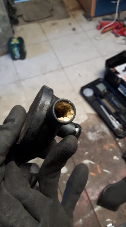

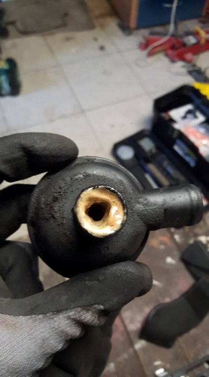

rafalinsky1906 Opublikowano 19 Stycznia 2018 Opublikowano 19 Stycznia 2018 Cześć, U mnie po wymianie samej odmy w dalszym ciągu jest spora ilość masła na bagnecie. Miałem starę odme całą zatkaną masłem, podejrzewam, że nowa też jest już nieźle przytkana. Powiedzcie mi, czy powodem może być ten zaworek z filmu powyżej (na schemacie nr.6)? I czy prezentowany w taki sposób, czyli w jedną stronę ma "dmuchać" w drugą nie, oznacza że zaworek jet ok? Jaki jest objaw tego, że jest niesprawny? Ma ktoś numer seryjny tego zaworka? Jeśli nie duże pieniądze to kupie i sprawdze czy coś pomogło. Co to z urządzenie na schemacie pod numerem 1?
przem8 Opublikowano 19 Stycznia 2018 Opublikowano 19 Stycznia 2018 8 minut temu, rafalinsky1906 napisał: a ktoś numer seryjny tego zaworka? Jeśli nie duże pieniądze to kupie i sprawdze czy coś pomogło. 035103245G i najlepiej ori . Jak puszcza w jedną stronę i nie zasysa korka oleju to jest sprawny. Pod 1 jest podstawa filtra oleju. 1
rafalinsky1906 Opublikowano 19 Stycznia 2018 Opublikowano 19 Stycznia 2018 8 minut temu, przem8 napisał: 035103245G i najlepiej ori . Jak puszcza w jedną stronę i nie zasysa korka oleju to jest sprawny. Pod 1 jest podstawa filtra oleju. Dzięki za szybką odpowiedź. Właśnie sprawdzałem z tym korkiem (bo wyczytałem w innym temacie) i u mnie na uruchomionym silniku tak troche podskakuje, czyli ok?
przem8 Opublikowano 19 Stycznia 2018 Opublikowano 19 Stycznia 2018 Teraz, rafalinsky1906 napisał: i u mnie na uruchomionym silniku tak troche podskakuje, czyli ok? Tak działa sprawna odma Płynu na pewno nie ubywa? W innym temacie chyba pisałeś, że robisz 30km dziennie więc nie powinieneś mieć takiego problemu z tym masłem
rafalinsky1906 Opublikowano 19 Stycznia 2018 Opublikowano 19 Stycznia 2018 1 minutę temu, przem8 napisał: Tak działa sprawna odma Płynu na pewno nie ubywa? W innym temacie chyba pisałeś, że robisz 30km dziennie więc nie powinieneś mieć takiego problemu z tym masłem Tak, dziennie robie około 30km w jedną stronę, z czego 15 km autostradą więc masło powinno się wytapiać ? Co do płynu to lekko poci się płyn chłodniczy z takiego trójnika z tyłu silnika, ale praktycznie nie trzeba dolewać. Myślisz, że przez to układ gdzieś się zapowietrza, łapie lewe powietrze itp.?
