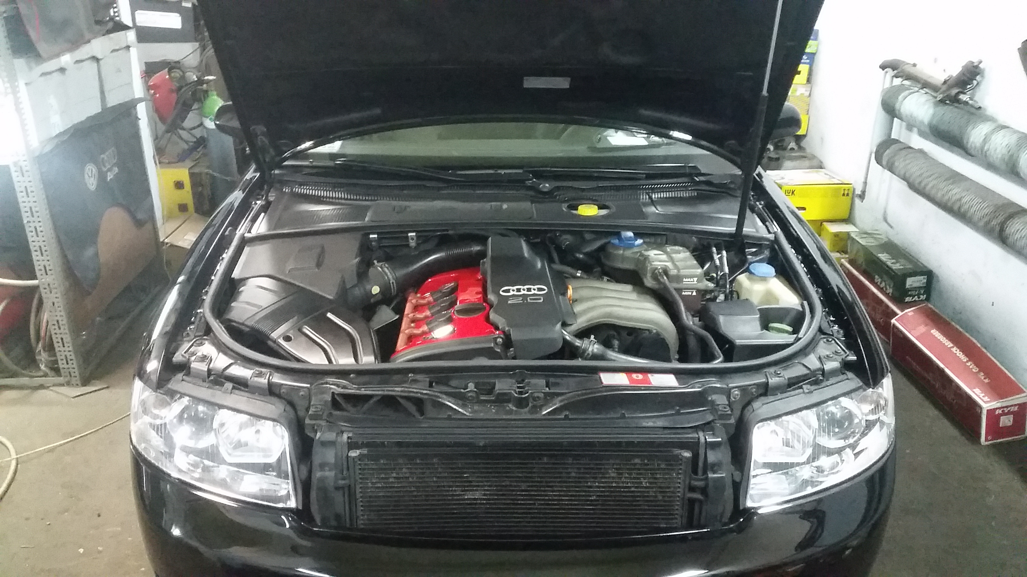

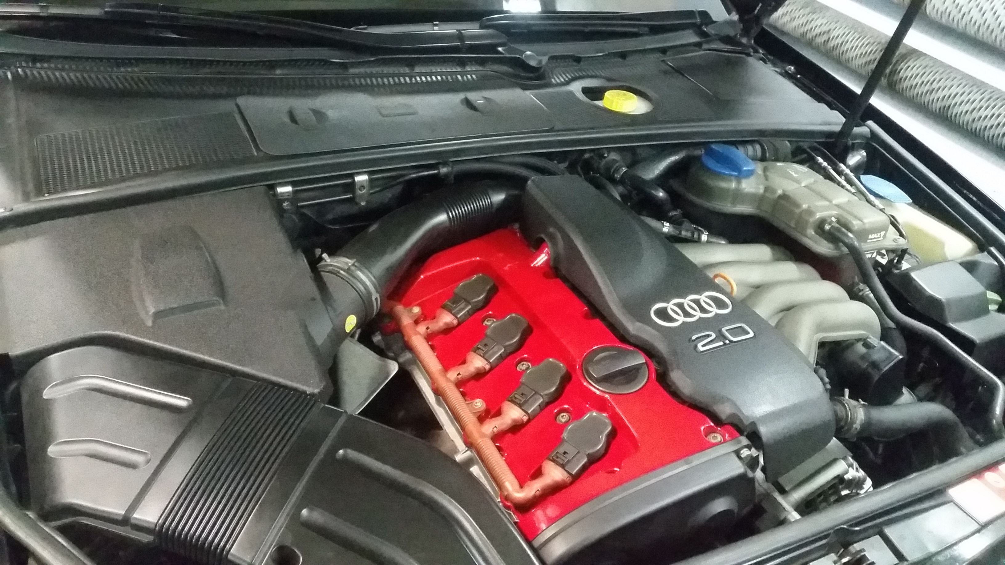

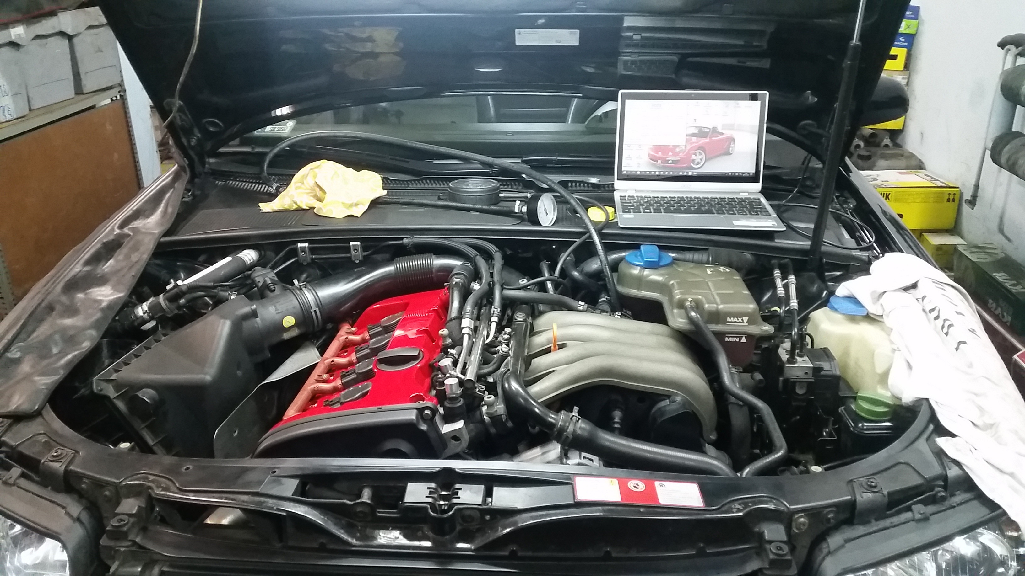

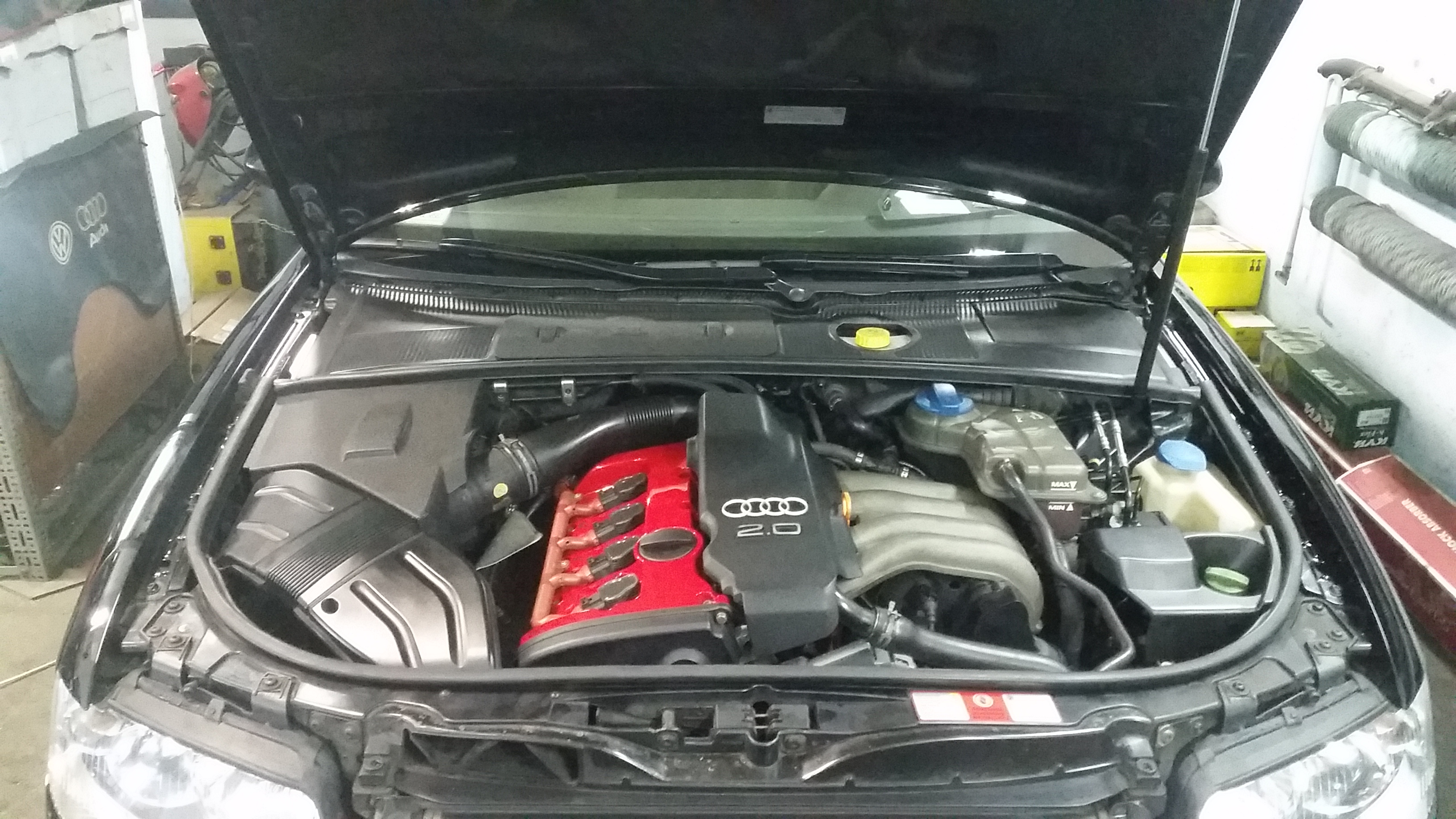

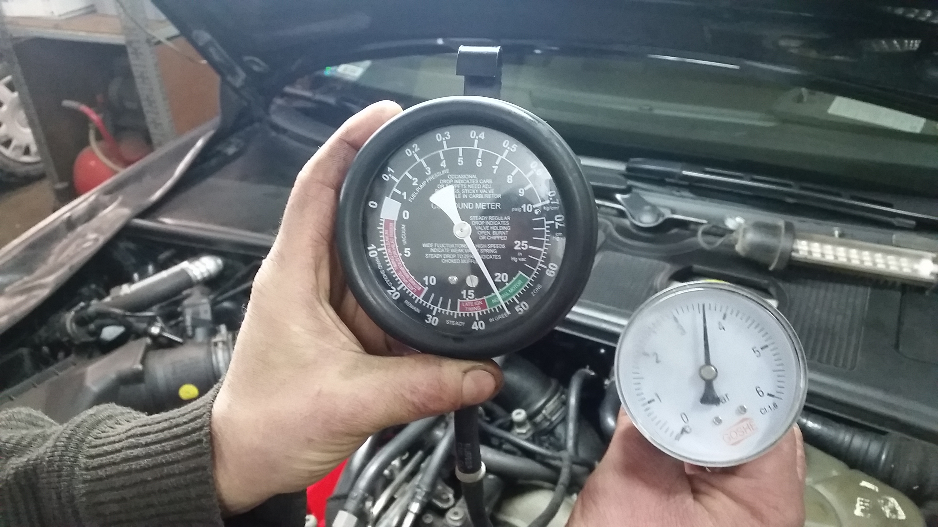

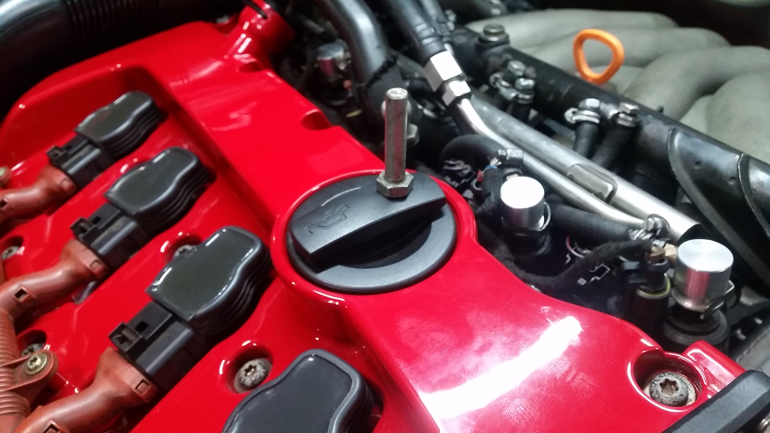

Dajmon Opublikowano 7 Stycznia 2017 Autor Opublikowano 7 Stycznia 2017 Cześć. Dzisiaj Jurek odpalił maszynę. Wszystko hula. Pali od sztycha. Silnik ciągnie powietrze jak szalony (turbo odkurzacz). Ja zdołałem dopiero koło południa przyjechać więc najlepsze mnie ominęło. Cóż. Nie można być jednocześnie w dwóch różnych miejscach. Po przybyciu, jak wpadłem, zrobiłem jednak kilka kolejnych ujęć. Tutaj badane jest ciśnienie oleju (pomiar realizowany w miejscu czujnika ciśnienia oleju znajdującego się w podstawie filtra oleju) i ciśnienie powietrza występującego w kolektorze ssącym. Pomiary realizowane na zimnym silniku, od momentu jego uruchomienia. Fotka Krótki filmik A tutaj widok na silnik. Analiza parametrów Vagiem. Następnie prowadzone badanie wibracji silnika przez postawienie śrubki na korku olejowym. I filmik ze śrubką TUTAJ praca SILNIKA. Podczas pracy silnika słychać tylko samo powietrze jak śwista. Jest moc powiem Wam (na bazie tego co miałem do tej pory). i jeszcze kilka fotek prezentujących komorę silnika i mój ekskluzywny czerwony dekiel. Nowy błotnik polakierowany zamontowany. Przedni zderzak polakierowany i również zamontowany. Zamontowana nowa linka otwierania maski (stara linka jak pisałem urwała się mi w dniu wyjazdu na reanimację silnika do Jurka). Wszystko poskładane na igłę, ale tą prawdziwą igłę. Siedzieliśmy dziś do 20stej. Jurek jeszcze w poniedziałek pomęczy silnik. Posprawdza czy gdzieś nie cieknie, chociaż wszędzie sucho jak na pustyni. P.S. Nie wiem jak się Wam wyświetlają zdjęcia ale każde z nich można otworzyć w powiększeniu, przez kliknięcie nazdjęciu prawym klawiszem myszy i wybraniu opcji: "Otwórz grafikę w nowej karcie"
Dev Opublikowano 7 Stycznia 2017 Opublikowano 7 Stycznia 2017 Ciśnienie oleju zawsze sprawdza się na gorący silnik. Podciśnienie jeszcze wzrośnie, silnik musi się dotrzeć.
