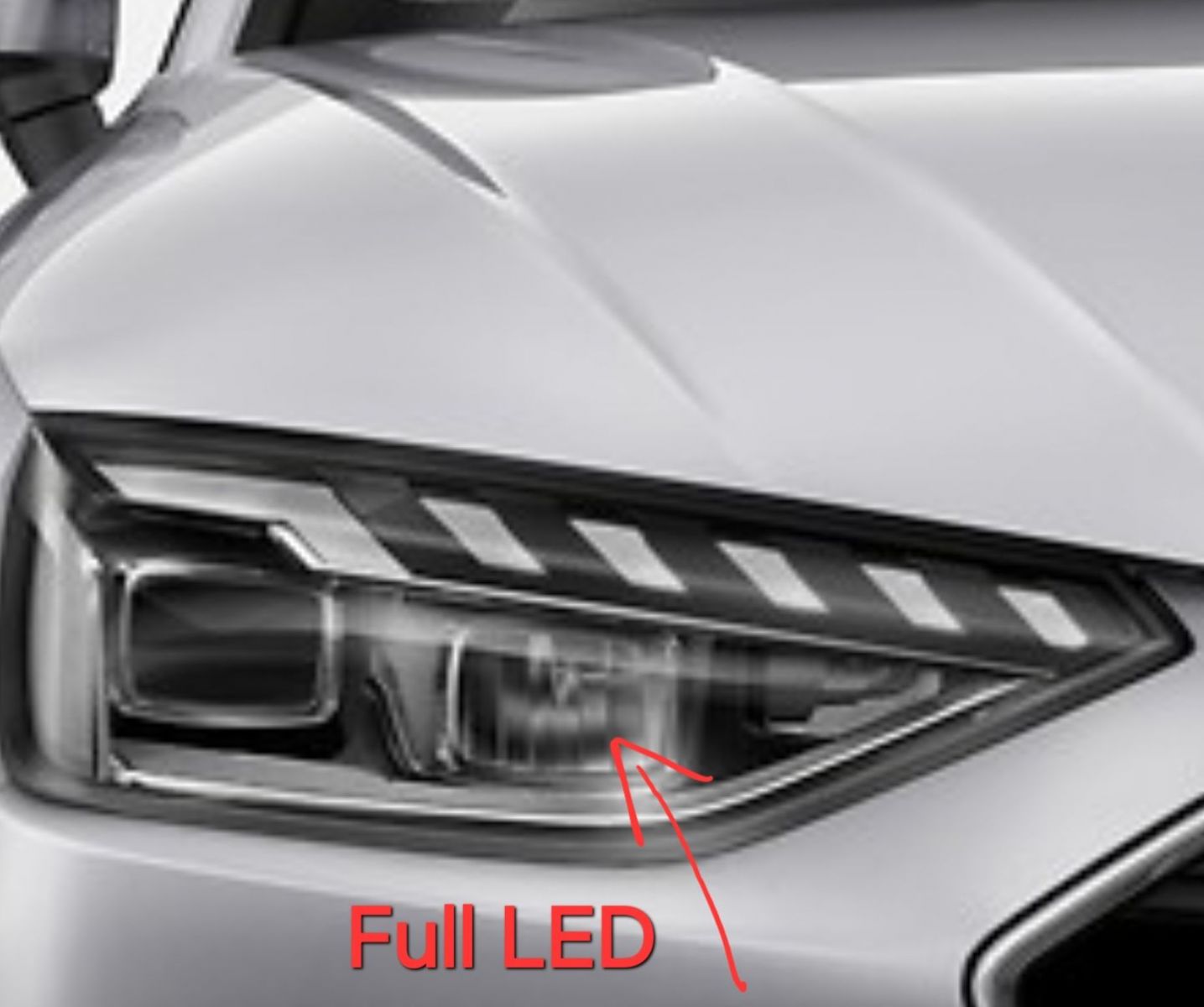

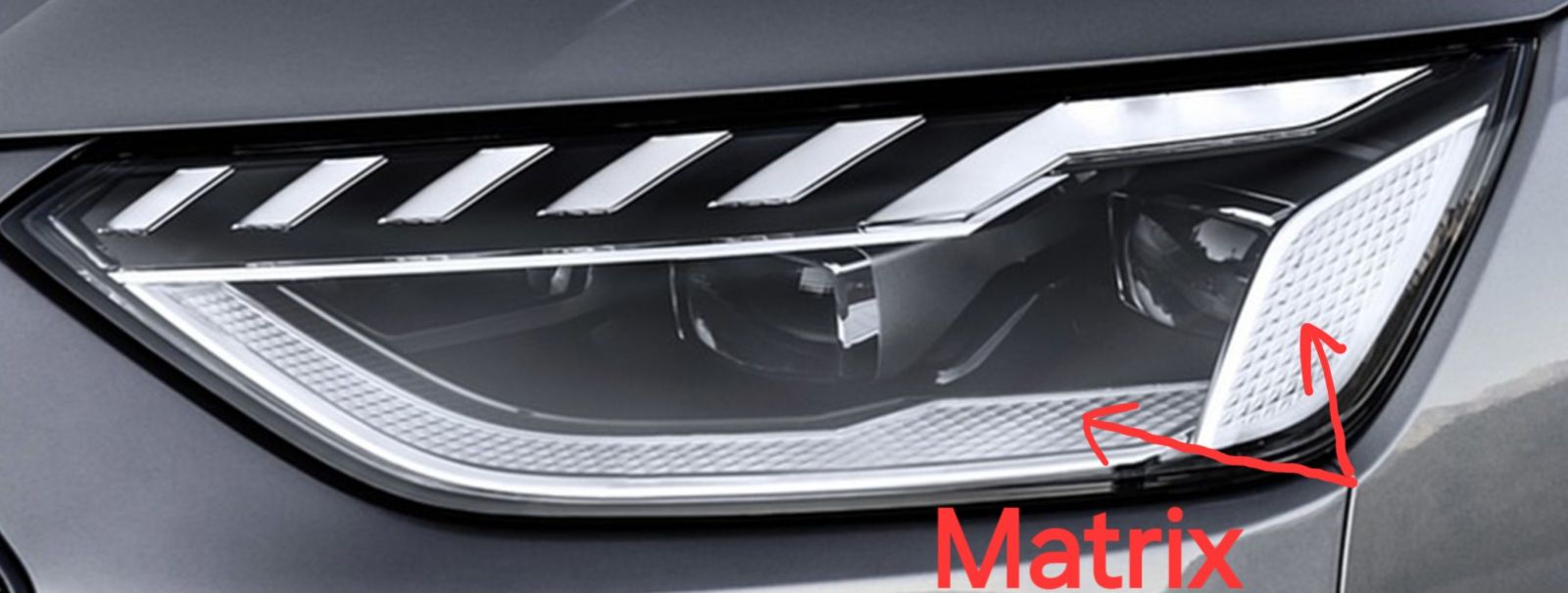

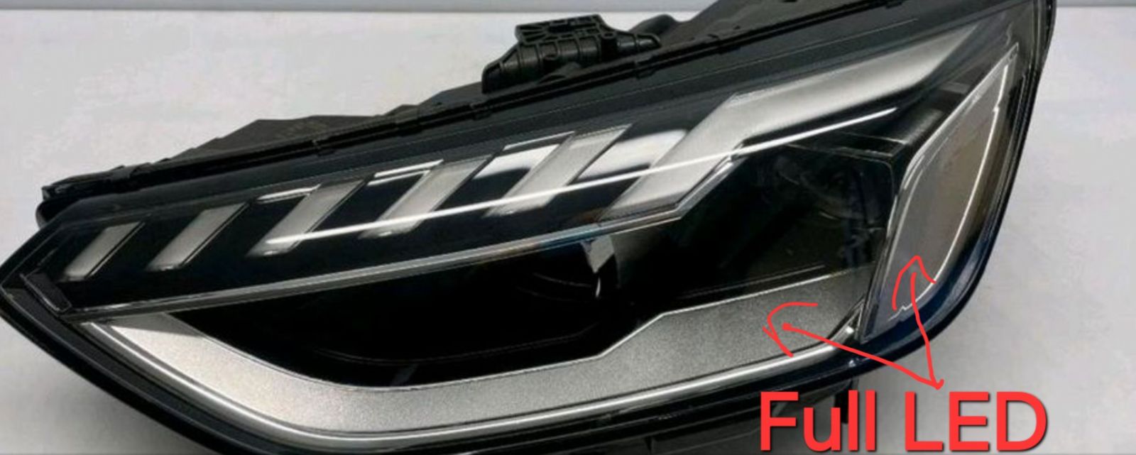

Miszaplpl 0 Opublikowano 3 Czerwca Udostępnij Opublikowano 3 Czerwca Cześć ! Na dzien dzisiejszy jestem na etapie poszukiwań b9 w wersji poliftowej. Przejrzałem dokładnie cały temat i odpowiedz na moje pytanie została dokładnie wytłumaczona przez kogoś odnosząc się do przedliftu. W jaki sposób mogę łatwo odróżnić lampy full led od matrixów w wersji poliftowej? Chodzi mi o rozróżnienie z samych zdjęć, szukając samochodu na otomoto. Widziałem, że matrix w przedliftach miał obok świateł mijania 3 takie kwadraciki, ale w polifcie chyba jest to inaczej … będę bardzo wdzięczny za podpowiedź, pozdrawiam Michał Odnośnik do komentarza Udostępnij na innych stronach Więcej opcji udostępniania...

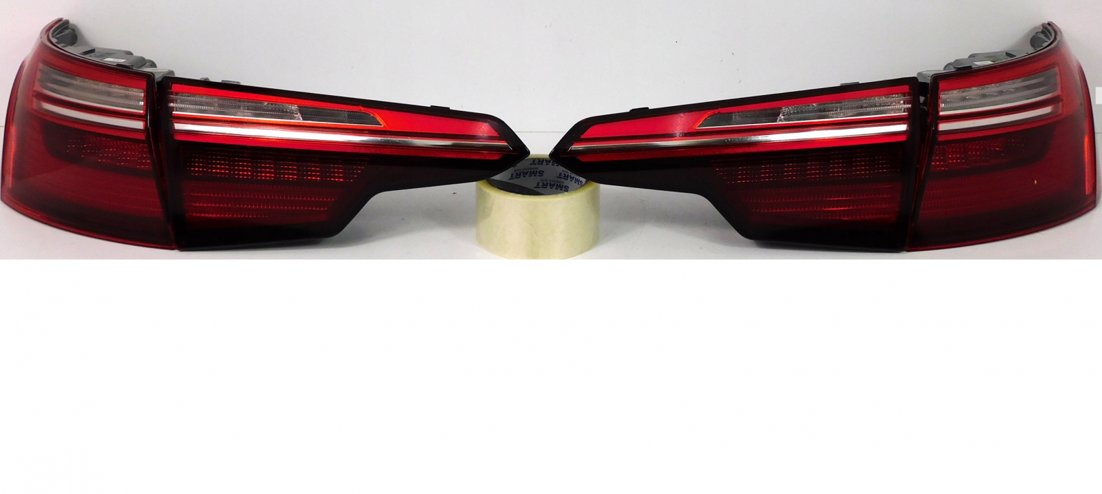

minimum93 0 Opublikowano 3 Czerwca Udostępnij Opublikowano 3 Czerwca Jeśli chodzi o tył to nie ma czegoś takiego jak Matrix. Matrixy są tylko z przodu ( wycina wiązkę światła na dane auto nadjeżdżające z przeciwka ) . Z tyłu masz w FL pływający kierunek podobnie jak w starszej wersji natomiast jest jeszcze opcja animacji przy powitaniu. Nie mam pojęcia czy mają to wszystkie lampy z drugiego zdjęcia i wystarczy zakodować czy jest jakiś '' dodatek '' w środku lampy. Ale na zdjęciach widać Zwykłą lampę full led oraz te ''Matrix'' Chyba o to chodziło Odnośnik do komentarza Udostępnij na innych stronach Więcej opcji udostępniania...
Miszaplpl 0 Opublikowano 3 Czerwca Udostępnij Opublikowano 3 Czerwca Dzięki za odpowiedź, ale ja pytam o lampy przednie. To że z tyłu nie ma matrixów to wiem 😄 Odnośnik do komentarza Udostępnij na innych stronach Więcej opcji udostępniania...
minimum93 0 Opublikowano 3 Czerwca Udostępnij Opublikowano 3 Czerwca Wybacz źle zrozumiałem Nie wiem czy ta informacja w czymś Ci pomoże ale na zagranicznym forum czytałem że np w S5 z Usa wystarczy zakodować lampy matrix ( uprzedzam że jeszcze nie potwierdziłem tego info ), są też lampy matrix+laser chyba a więc podobnie może być w A4, na pierwszy rzut oka wydaje mi się że te z tymi ciętymi kwadratami u góry to Matrix, full led zwykły tego nie ma. Odnośnik do komentarza Udostępnij na innych stronach Więcej opcji udostępniania...
Muskel1 1348 Opublikowano 3 Czerwca Udostępnij Opublikowano 3 Czerwca Przednie lampy można odróżnić tylko z bliska. Matrixy mają na srebrnych aplikacjach strukturę (diamenty). Full LED są gładkie. 1 Odnośnik do komentarza Udostępnij na innych stronach Więcej opcji udostępniania...

Muskel1 1348 Opublikowano 3 Czerwca Udostępnij Opublikowano 3 Czerwca Dodatkowo środkowa soczewka w Matrixach wygląda nieco inaczej, a dokładniej mówiąc jest ciemna i nie widać w niej odbłyśnika, tak jak w lampach full LED. Odnośnik do komentarza Udostępnij na innych stronach Więcej opcji udostępniania...
