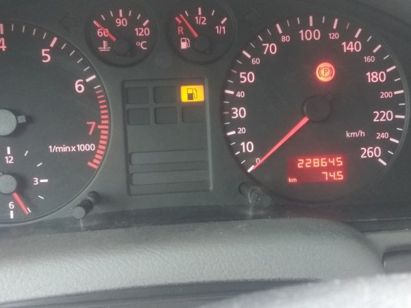

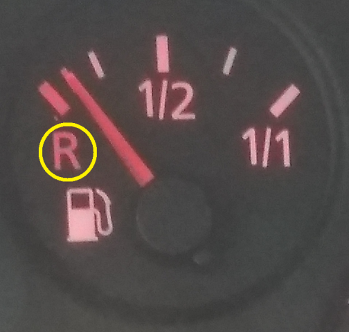

danioRM Opublikowano 9 Lutego 2017 Opublikowano 9 Lutego 2017 Kiedy ta kontrolka zgaśnie? Czy ona oznacza rezerwę czy niski poziom paliwa? Chciałbym sprawdzić ile pali autko, w tym celu wlałem tylko 5l, tak aby wyjść z rezerwy. Potem zatankowałbym np 10l i czekał aż się zapali rezerwa. Tym sposobem dowiedziałbym się ile pali. Po dolaniu tych 5l wskazówka poszła w górę. A rezerwa powinna się włączyć w momencie gdy wskaźnik poziomu paliwa w zegarach zejdzie do poziomu R. Dobrze to rozumiem? Czy kontrolka rezerwy to to samo co poziom paliwa na zegarach? Wg instrukcji: Cytuj "Gdy wskazówka dojdzie do pola rezerwy, w zbiorniku pozostaje jeszcze około 8 litrów paliwa. Zapalenie się symbolu dystrybutora oznacza również, że należy uzupełnić paliwo." Z tego wynika, że to 2 inne wskaźniki poziomu paliwa
marcin_franz Opublikowano 9 Lutego 2017 Opublikowano 9 Lutego 2017 W b5 rezerwa zapala się gdy wskazówka znajduje się na pierwszej czerwonej kresce. Dokładnie tak jak jest na Twoim zdjęciu.

danioRM Opublikowano 9 Lutego 2017 Autor Opublikowano 9 Lutego 2017 6 minut temu, marcin_franz napisał: W b5 rezerwa zapala się gdy wskazówka znajduje się na pierwszej czerwonej kresce. Dokładnie tak jak jest na Twoim zdjęciu. Oo, dzięki za radę Nigdzie nie mogłem znaleźć takiej informacji 4 minuty temu, Romeck napisał: Nie mniej jednak dokładniej bedzie sprawdzić spalanie tankując pod korek... Wysłane z mojego SM-G530FZ przy użyciu Tapatalka Wiem, ale chciałbym jakoś inaczej sprawdzić spalanie, bez komputerka ani rusz:D Czy da radę sprawdzić spalanie przez OBDII?

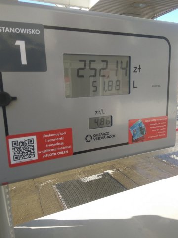

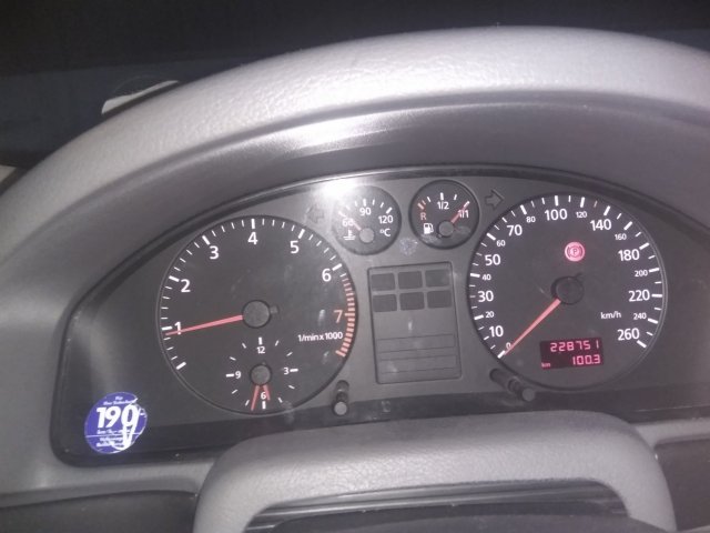

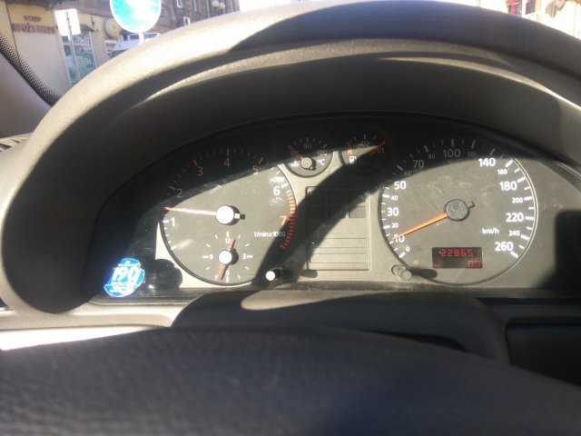

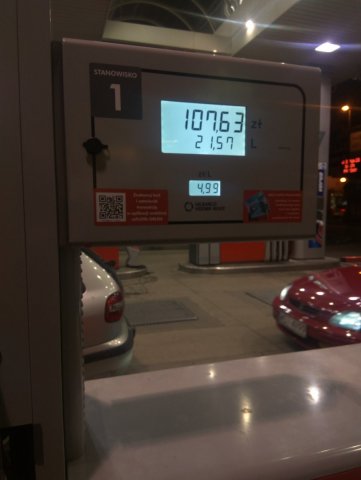

danioRM Opublikowano 21 Lutego 2017 Autor Opublikowano 21 Lutego 2017 (edytowane) @emge@dj domin1@GreGoriO@kamil-vagNiedawno (10.02). zatankowałem pod korek. Przejechałem 100km po mieście. Dzisiaj pojechałem na stację (ten sam dystrybutor) sprawdzić ile pali. Niestety do baku weszło ponad 22l. W międzyczasie wymieniłem olej, filtr paliwa, oleju, powietrza. Pewnie trochę spadła przy wymianie filtrów. Nie byłem u mechanika, tylko u kolegi, widziałem dokładnie co i jak robi więc nikt nie zlał paliwa, Co może być przyczyną takiego spalania? Przecież to jest 1.6 a nie 2.8... Dodam,że jak tylko kupiłem zatankowałem za 50zł a 2 dni później była rezerwa. Myślałem, że poprzedni właściciel jeździj praktycznie bez paliwa, ale jednak nie :/ Co może być zepsutego? VAG pokazał błąd lambdy. Ale powodowałaby aż takie spalanie? Proszę o szybką pomoc. Zdjęcia po tankowaniu z 10.02 : Zdjęcia po tankowaniu z 21.02 Edytowane 21 Lutego 2017 przez danioRM
emge Opublikowano 21 Lutego 2017 Opublikowano 21 Lutego 2017 Sonda lambda może odeszła do krainy wiecznych łowów. Ps. 2.8 w tipie średnio pali mi koło 11, a nie 22
danioRM Opublikowano 21 Lutego 2017 Autor Opublikowano 21 Lutego 2017 4 minuty temu, emge napisał: Sonda lambda może odeszła do krainy wiecznych łowów. Ps. 2.8 w tipie średnio pali mi koło 11, a nie 22 Może ona powodować aż takie spalanie, nawet 2x krotnie większe? Rura przepłwomierza była czyszczona. VAG pokazał błąd sondy lambdy.
danioRM Opublikowano 21 Lutego 2017 Autor Opublikowano 21 Lutego 2017 (edytowane) Teraz, danioRM napisał: Może ona powodować aż takie spalanie, nawet 2x krotnie większe? Rura przepływomierza była czyszczona. VAG pokazał błąd sondy lambdy. Tankowałem na orlenie, PB95 Eurosuper. Edytowane 21 Lutego 2017 przez danioRM
kamil-vag Opublikowano 21 Lutego 2017 Opublikowano 21 Lutego 2017 @danioRM, załóż proszę osobny temat ze swoim problemem bo się robi off-topic.
emge Opublikowano 21 Lutego 2017 Opublikowano 21 Lutego 2017 Nawet nie doczytałem, że Vag pokazał lambdę. Oczywiście, że może tyle spalać. Masz winowajcę. Tylko nie kupuj tanich zamienników.
