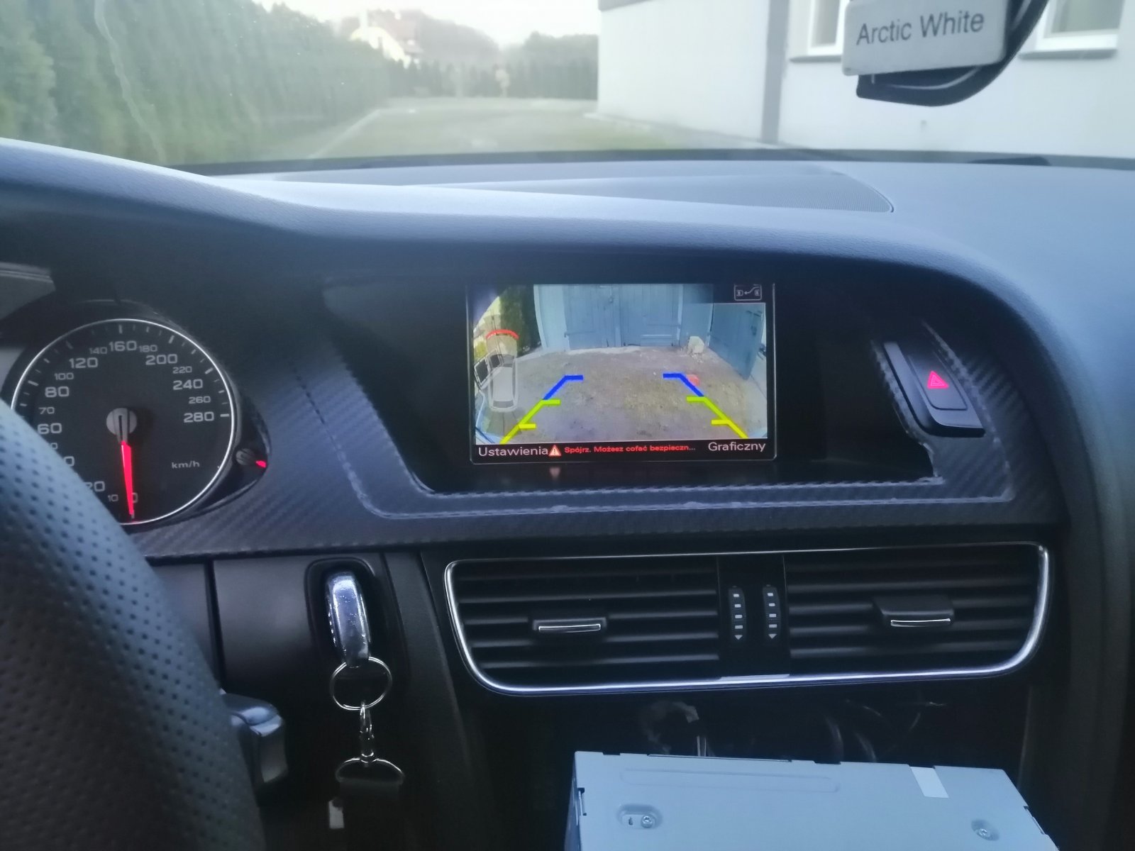

Jakubass Opublikowano 22 Lutego 2021 Udostępnij Opublikowano 22 Lutego 2021 Czołem, zainstalowałem kamerę Aftermarket według instrukcji do przedlifta - 3G Basic i spotkałem się z takim problem iż zaraz po odpaleniu nie mam obrazu (PDC Przód i Tył działa - Kamera Czarny Ekran) silnik na postoju po klepie ok 5-10 min i obraz wraca. Zaznaczam, że np. po trasie kamera działa bez zarzutu a po zgaszeniu auta trzeba odczekać lub przejechać 1-2 km i działa, spotkał się ktoś z takim problemem? Pozdrawiam Odnośnik do komentarza Udostępnij na innych stronach Więcej opcji udostępniania...
