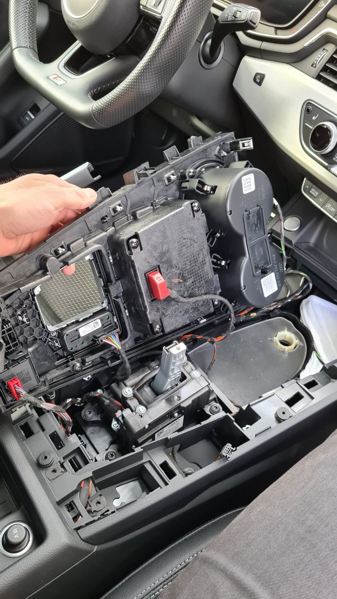

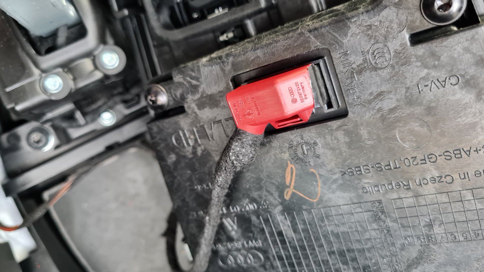

Może komuś się przyda, rozebrałem co nieco według filmiku i okazało się,  że źródłem nieprzyjemnego metalicznego dzwięku była luźna kostka (ta czerwona) w której piny tarły metal o metal. Podkleiłem na zewnątrz z jednej i drugiej strony kostki taśmą izolacyjną, tak żeby się nie ruszała i wreszcie nastała cisza. Jeszcze raz wielkie dzięki @Muskel1.

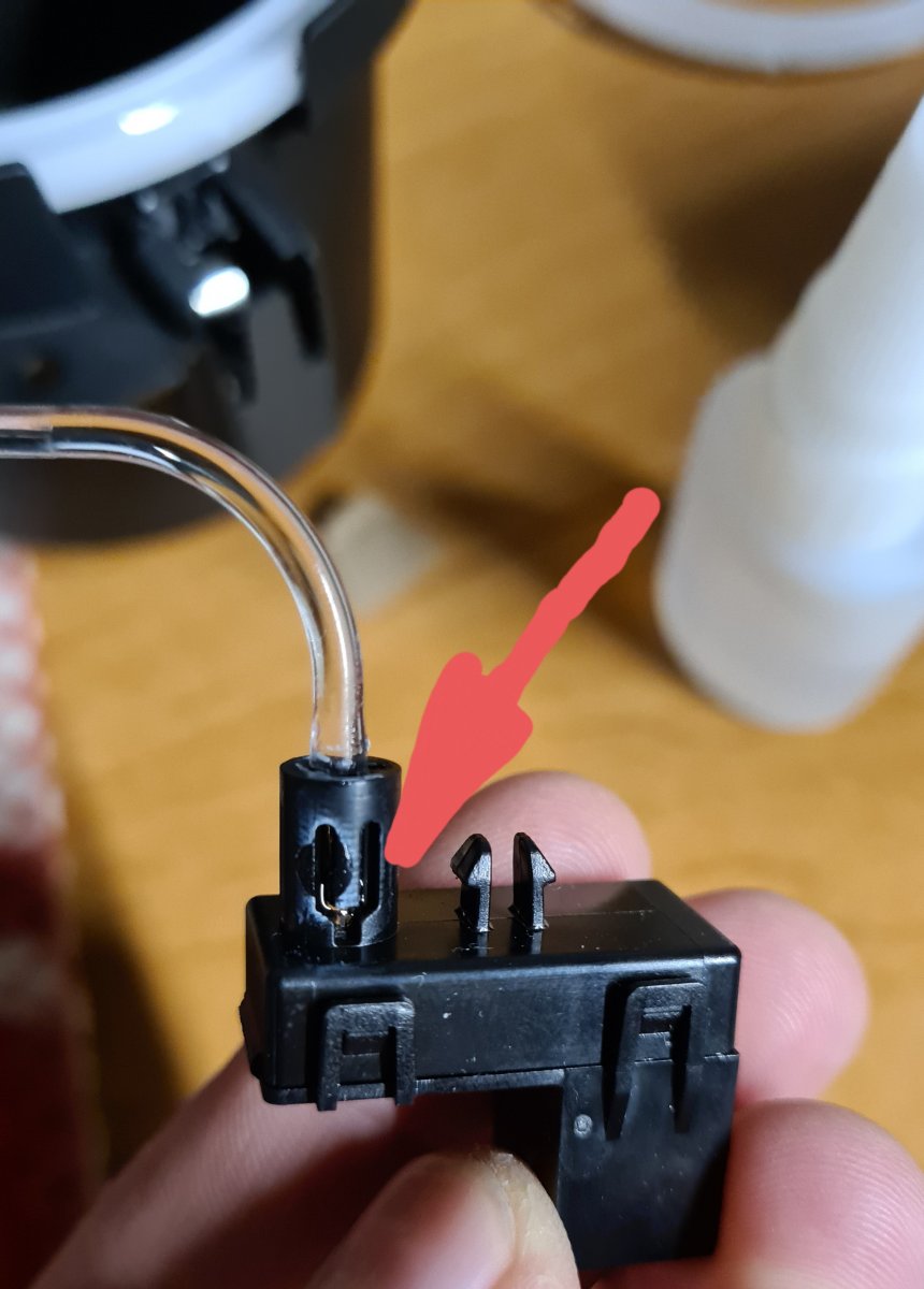

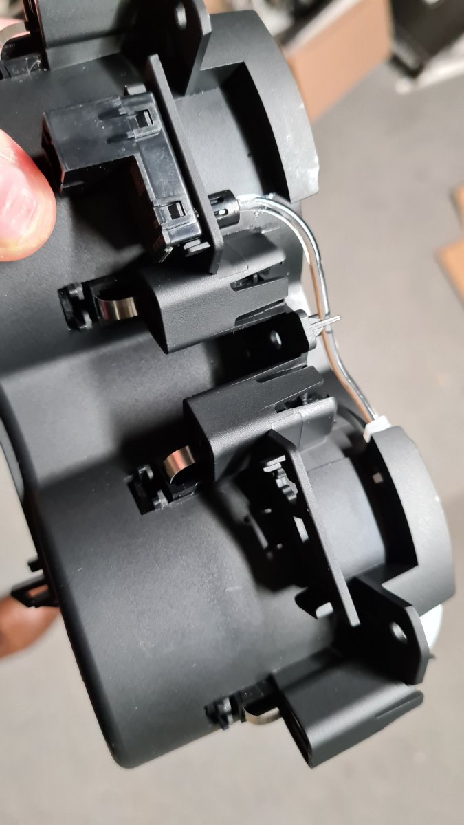

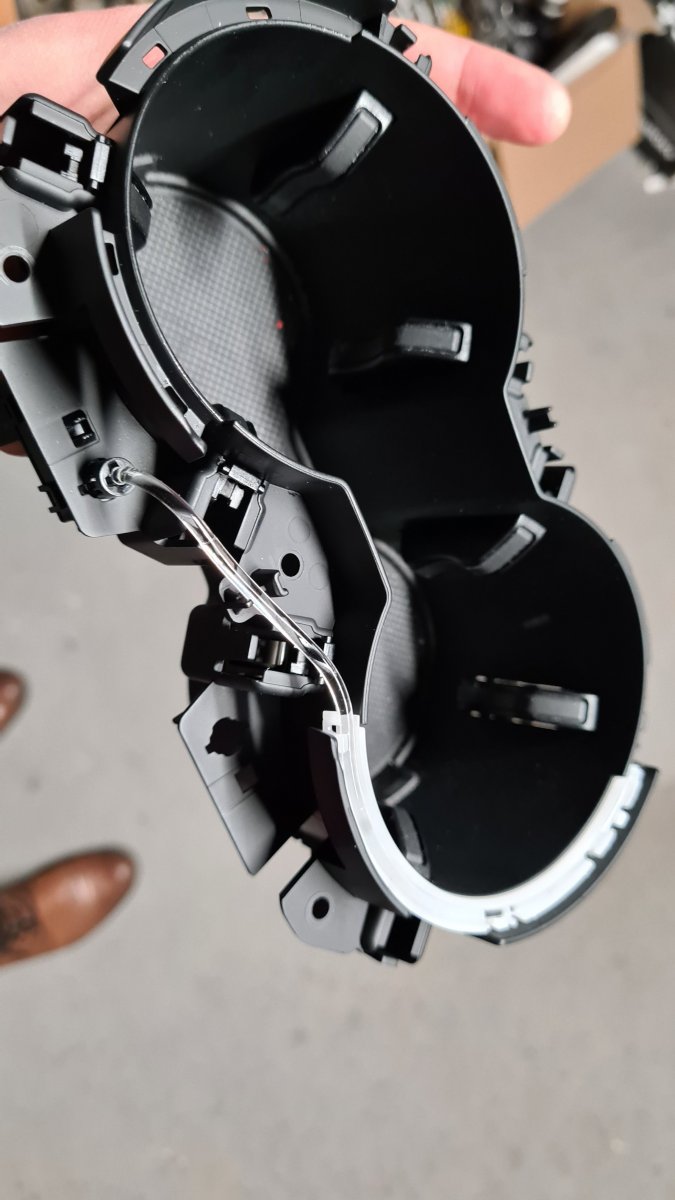

Mała aktualizacja: pojeździłem i znowu się zaczęło, nie dało mi to spokoju więc rozebrałem jeszcze raz tunel. Rozwiązanie definitywne problemu to sklejenie światłowodu podświetlenia led kubków. Miejsce zaznaczone czerwoną strzałką.
No i będzie spokój:thumbup1:
