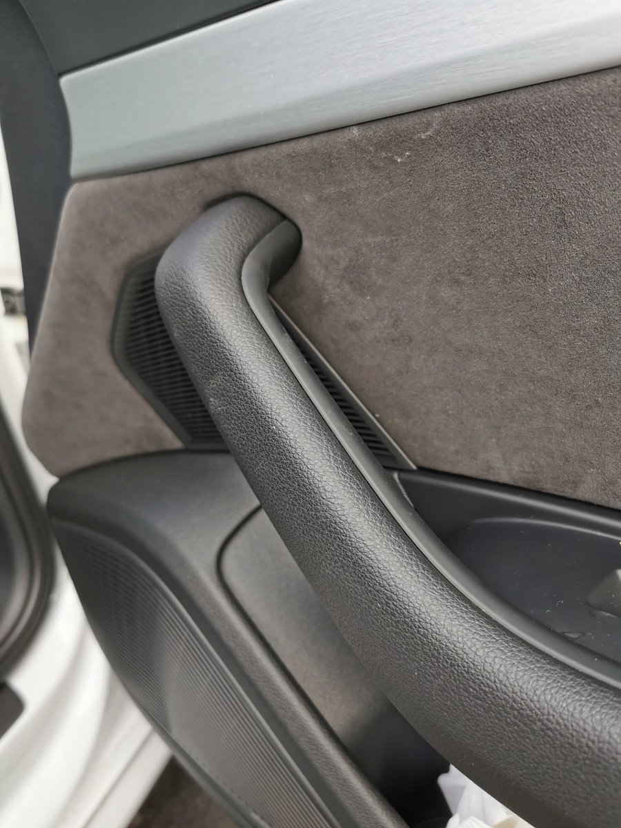

Hej, mam następujący problem w swoim samochodzie. Przednia klamka od jakiegoś czasu zaczęła mi trzeszczeć. Da się to jakoś naprawić bez zdejmowania tapicerki?
Możesz obmacać w chłodniejszy dzień i wybadać gdzie jest luźniejszy materiał lub zostawić auto w słońcu i później uciskać miejsce przy miejscu sprawdzając gdzie skrzypi.
Mały update, już się brałem za rozbieranie drzwi żeby sprawdzić czy w środku wszystko jest ok, chciałem też wygłuszyć gąbką ten element, po czym okazało się że te trzy śruby które trzymają boczek były słabo dokręcone. Dokręciłem i jak ręką odjął :)
