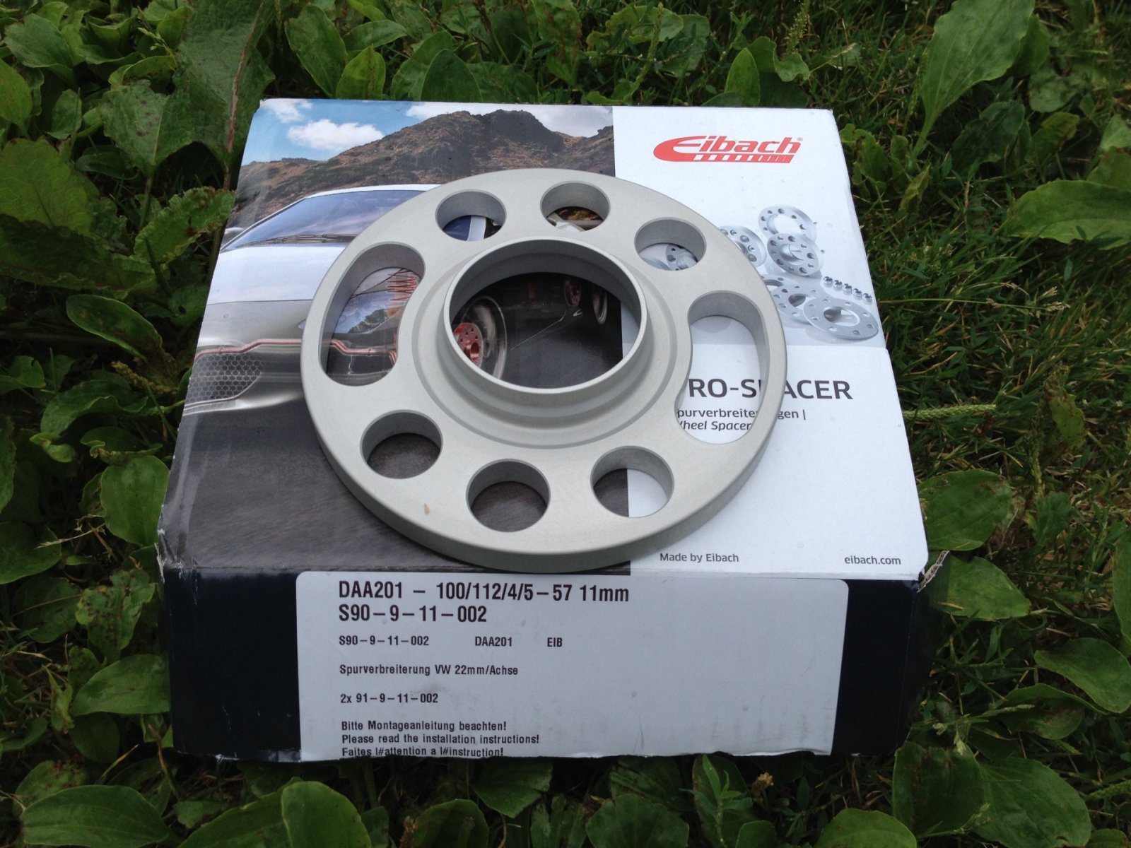

golden87 Opublikowano 23 Stycznia 2020 Opublikowano 23 Stycznia 2020 5 godzin temu, Ziewal napisał: Coś wymyślisz zawsze ze smakiem masz zrobione auto a co do dystansów to na przód chce dać jakieś 7-10 mm Bierz minimum 8mm, bo to najcieńsze jakie są z kołnierzem... miałem przelotowe 5mm i biło na kierownicy, dałem 8mm z kołnierzem i jak ręką odjał.
Ziewal Opublikowano 23 Stycznia 2020 Autor Opublikowano 23 Stycznia 2020 No tylko jestem ciekaw czy nie będzie tarło bo felga 8 cali a opona 225/40/18
Ziewal Opublikowano 23 Stycznia 2020 Autor Opublikowano 23 Stycznia 2020 ET 43, chciałem kupić z dystom.pl ale mają 5mm a potem 13 mm nic pomiędzy
marcinch001 Opublikowano 23 Stycznia 2020 Opublikowano 23 Stycznia 2020 Godzinę temu, Ziewal napisał: ET 43, chciałem kupić z dystom.pl ale mają 5mm a potem 13 mm nic pomiędzy ja mam 11 mm z tyłu przy et 43 i 8 cali feldze i jest ok
Ziewal Opublikowano 23 Stycznia 2020 Autor Opublikowano 23 Stycznia 2020 Na tyle mam 15 mm i jest idealnie teraz chce na przód
golden87 Opublikowano 24 Stycznia 2020 Opublikowano 24 Stycznia 2020 (edytowane) Godzinę temu, Ziewal napisał: Na tyle mam 15 mm i jest idealnie teraz chce na przód Jak napiszesz do Dystomu, zrobia takie 8mm z kołnierzem, sam mam takie osobiscie. Ale przy tym ET spokojnie i 10 siądzie bez problemu, byle by byl kolnierz. Edytowane 24 Stycznia 2020 przez golden87 1
