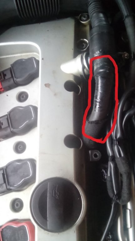

Mam pytanie do forumowiczów, co to za rura zaznaczona na zdjeciu czerwonym okragiem i cze przez nia moze trześć calym autem na zimnym silniku, dodam ze rura ta odstaje, jest tylko zlapana izolacja.
z gory dziekuje za pomoc.
http://pl.realoem.me/Audi/RDW/A4/2004/249/R/1/103/103070
tu jest rysunek
a jest to rurka od odpowietrzenia silnika czyli tzw. odmy

przez te rurke moze trześć autem, bo ta rurka jest klejona izolacja ale napewno nie jest szczelna
rurki od odmy powinny być szczelne........

Podepnę się, czy tutaj nie powinno być obejmki?
Do arka ja mam założo0ną obejmę bo cały czas mi się to spadało i teraz jest ok.
Nie powinno być ale jak ktoś ruszał rurą dolotową to potem tak to odwstaje :/ dopóki mi mechanik tego nie ruszał to było poziomo...
