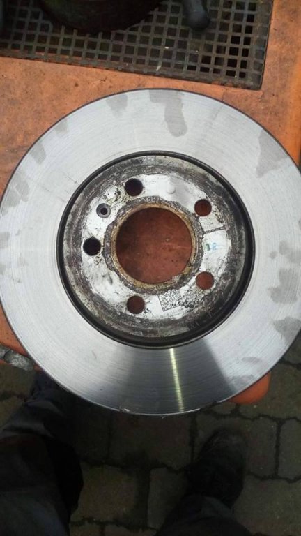

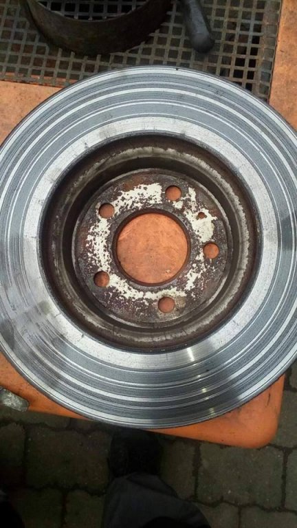

krisst88 Opublikowano 26 Marca 2017 Opublikowano 26 Marca 2017 Witam. Jestem z Rzeszowa i od 2 lat jeżdżę Audi A4 B8 2.0 CR , 2010 rok. Ostatnio podczas wymiany łożysk z przodu mechanik powiedział że tarcze z przodu mam do wymiany ponieważ w dziwny sposób się zużywają od strony wewnętrznej jak na zdjęciu ponieżęj. Tarcze i klocki firmy ATE -mają przebieg 30 tys. Coś z nimi jest nie tak. Miał ktoś taki problem? Mechanik mówi że to może być wada fabryczna tarcz. Zastanawiam się jakiej firmy kupić tarcze i klocki. Większość polec ATE.....hmmm.

Wandej Opublikowano 30 Marca 2017 Opublikowano 30 Marca 2017 Według mnie winowajcą w tym przypadku jest klocek. Jeśli nie chcesz zrobić swapa na 320mm zmień klocki na coś lepszego

piotrsob1 Opublikowano 12 Kwietnia 2017 Opublikowano 12 Kwietnia 2017 (edytowane) Dnia 26.03.2017 o 14:12, krisst88 napisał: A co wy chcecie od tarcz, przecież po zużyciu widać że z klocka tylko blacha została i poharatała tarczę Albo ktoś stronami klocki wewnętrzne zamienił ( niektóre są kierunkowe ). Na tarczach ATE jeżdżę swoją od 2008 r. i złego słowa powiedzieć nie mogę Edytowane 12 Kwietnia 2017 przez piotrsob1
