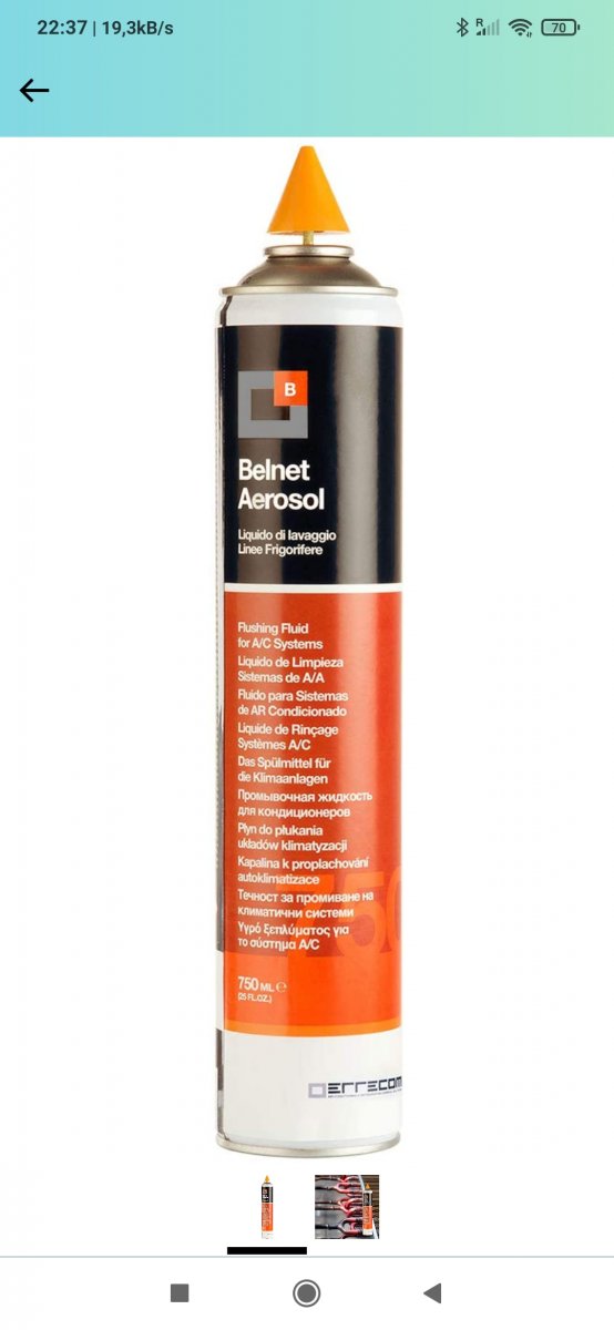

Langista Opublikowano 2 Lipca 2021 Opublikowano 2 Lipca 2021 Jutro jak dojdą części to się za to zabiorę ale wolę zapytać : wszystko mogę założyć normalnie i poczekać ten jeden dzień na wizytę w warsztacie aby nabić klimę? Planuje wszystko (w sumie tylko przewody, reszta idzie nowa) wyczyścić takim czymś: Potem poskładać i na sam koniec podłączyć kompresor, którym wcześniej popracuję trochę kołem pasowym do dołu, wcześniej wlewając 180 ml oleju (jeszcze upewnię się ile jest na tabliczce pod maską) i filtr, aby jak najmniej wilgoci dostało się do układu. Fakt w środku będzie powietrze, którego nie będę w stanie się pozbyć ale tyle wilgoci z tego powietrza raczej powinno być odessane podczas próżni. Do warsztatu mam 3-4 km, także po wstępnym rozprowadzeniu oleju na luzie raczej kompresora nie zatrę przy 'eko' jeździe.. Tak swoją drogą, te oringi z ASO to w cale nie drobne pieniądze.. do tego mam przeczucie, że nie są dobrane według rozmiarów, bo wiele z nich ma identyczny numer katalogowy pomimo innego wymiaru (brawo audi)

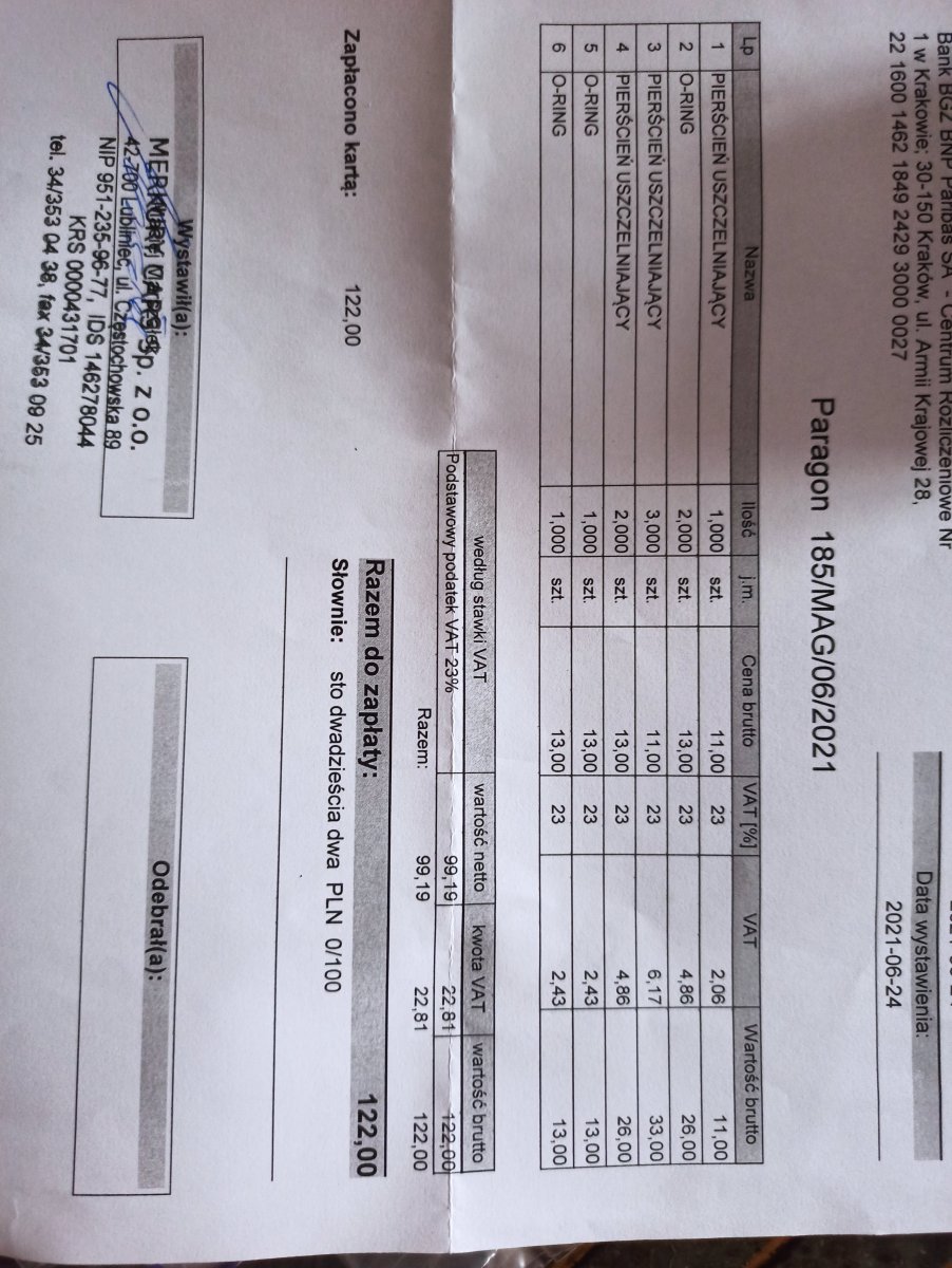

MaTeo85 Opublikowano 2 Lipca 2021 Autor Opublikowano 2 Lipca 2021 (edytowane) Niby płyn dedykowany do płukania, ale czy wystarczy tego? Jak masz do warsztatu blisko to może zdejmij pasek PK z kompresora (nie wiem czy masz osobno napęd kompresora czy w całości, jak w całości to dobrze by było dobrać krótszy pasek żeby mieć wspomaganie. Nie wiem co to za ASO co na fakturze nie daje numeru części? Jakoś dziwnie, zaraz z ciekawości zerknę na ceny bo coś dużo Ci wyszło. Dodane: Faktycznie oringi wychodzą po 11 - 13 zł za szt. coś musiało podrożec w ostatnim czasie chyba że nie pamiętam ile płaciłem ale nie wydaje mi się że było to sporo. Co do wielkości oringów, zależy od numeru vin bo były zmiany konstrukcyjne i zmieniły się wielkości oringów. (zmiany są od vinu xxxxxx8Ex3x285001) Edytowane 2 Lipca 2021 przez MaTeo85
Langista Opublikowano 2 Lipca 2021 Opublikowano 2 Lipca 2021 (edytowane) 26 minut temu, MaTeo85 napisał: Niby płyn dedykowany do płukania, ale czy wystarczy tego? Jak masz do warsztatu blisko to może zdejmij pasek PK z kompresora (nie wiem czy masz osobno napęd kompresora czy w całości, jak w całości to dobrze by było dobrać krótszy pasek żeby mieć wspomaganie. Nie wiem co to za ASO co na fakturze nie daje numeru części? Jakoś dziwnie, zaraz z ciekawości zerknę na ceny bo coś dużo Ci wyszło. Dodane: Faktycznie oringi wychodzą po 11 - 13 zł za szt. coś musiało podrożec w ostatnim czasie chyba że nie pamiętam ile płaciłem ale nie wydaje mi się że było to sporo. Co do wielkości oringów, zależy od numeru vin bo były zmiany konstrukcyjne i zmieniły się wielkości oringów. (zmiany są od vinu xxxxxx8Ex3x285001) Wziąłem dwie butelki, łącznie 1,5l pod ciśnieniem także myślę, że do wypłukania samych przewodów starczy, zwłaszcza, że przewód powrotny i zasilający kompresor czyściutki także je tylko 'przedmucham'. Jak zabraknie to to wezmę trochę nitro - czytałem, że od biedy tym też można czyścić. Z tym paskiem słabo, bo to pasek, który napędza też alternator i pompę wspomagania :/ W Etce ma wymiary 21,36x1878 mm 'Na oko' trzeba by znaleźć krótszy o dobre 200 mm żeby ominąć kompresor klimy a nie mam pod ręką żadnego. Jak będę miał wszystko na wierzchu to wezmę jakąś taśmę i zmierzę jaki pasek musiałby być bo sam chętnie dmuchałbym teraz na zimne, byle by nie robić tego trzeci raz ale problem tkwi w tym, że to moje jedyne auto i za długo nie mogę go trzymać uziemionego, a do pracy jakoś trzeba dojechać. Lista jest tych oringów, tylko na drugiej kartce, numery się zgadzają ale jak sam zobaczysz, numery łącznie są 3 czy 4 różne, a oringów jest chyba 13 i tylko dwa maja taki sam wymiar.. Edytowane 2 Lipca 2021 przez Langista
przem8 Opublikowano 3 Lipca 2021 Opublikowano 3 Lipca 2021 Żeby dobrze osuszyć układ po płukaniu to musisz przedmuchac wszystko porządnie azotem i potem próżnia 2h maszyną albo po zmontowaniu wszystkiego kilka godzin próżni za pomocą pompy próżniowej i potem można się brać za obsługę klimy, po wcześniejszym porządnym sprawdzeniu szczelnosci azotem. Zakwaszony układ przez wodę w ukladzie prowadzi do zatarcia i żaden osuszacz Ci tu nie pomoże. Ale jak co roku lubisz robić taki remont to działaj w ten sposób jak do tej pory. 1
