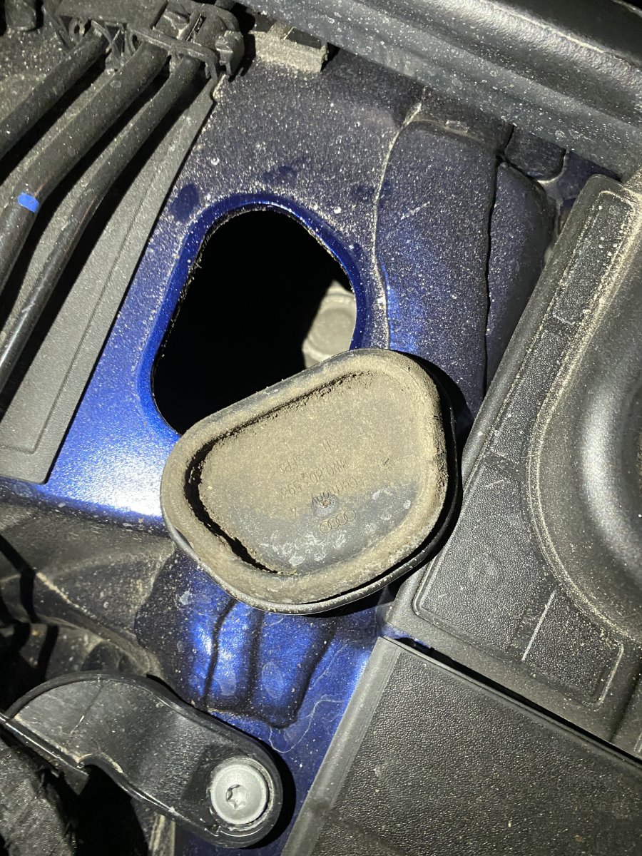

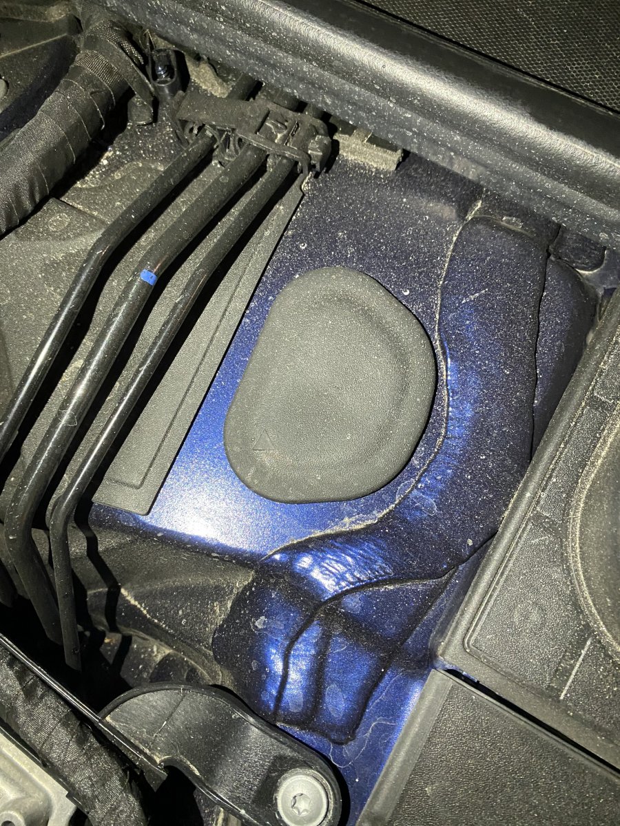

Łapcie numer robaczki 8W0-803-593. Lewa i prawa to samo ;)
Oooo i o to chodziło. Dzięki bardzo. Zastanawiam się tylko jak umyć te zacieki z soli do których nie ma za dobrego dostępu

Jutro mogę zrobić fotę jak te zaślepki wyglądają u mnie w polifcie.

Zaślepka w polifcie

:thumbup1: zamówiłem dziś 2 sztuki, koszt 2,32€ za obie:decayed:
