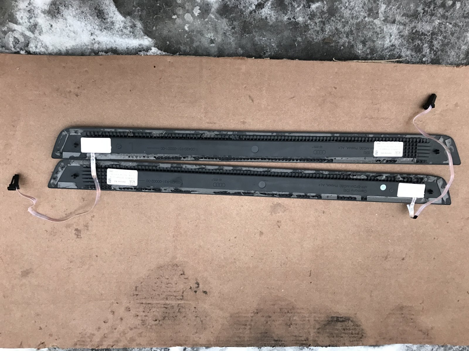

Orientuje się ktoś jak wyglada demontaż listwy wewnętrznej progowej sline? Od kierowcy przestała mi świecić. Oglądam filmiki ale tam są zwykłe klejone bez podświetlenia.
Wszystkie są klejone na dwustronnej taśmie klejącej.
Tak wygląda od spodu . Sprawdź czy przewody ( ta listwa ) gdzieś się nie przerwała . Po odklejeniu musisz nakleić nową taśmę 3M
