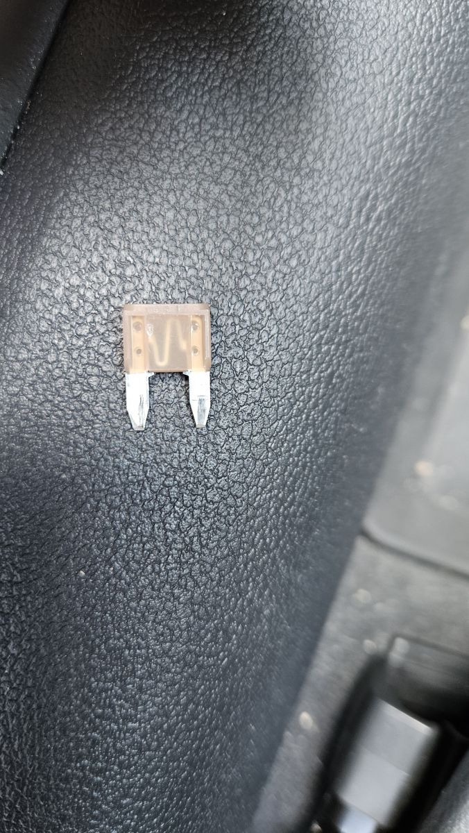

Banialuka Opublikowano 10 Maja 2024 Opublikowano 10 Maja 2024 (edytowane) 5 minut temu, Muskel1 napisał(a): No to jest na pokładzie ładowarka indukcyjna. Sprawdź bezpiecznik. To już wyższa szkoła jazdy dla mnie, aż tak się nie znam:( Edytowane 10 Maja 2024 przez Banialuka
Muskel1 Opublikowano 10 Maja 2024 Opublikowano 10 Maja 2024 Eeee tam. Pod dekielkiem deski rozdzielczej strona kierowcy masz bezpieczniki. Bezpiecznik numer 2.
Banialuka Opublikowano 10 Maja 2024 Opublikowano 10 Maja 2024 35 minut temu, Muskel1 napisał(a): Eeee tam. Pod dekielkiem deski rozdzielczej strona kierowcy masz bezpieczniki. Bezpiecznik numer 2. Dzięki, sprawdzę:)

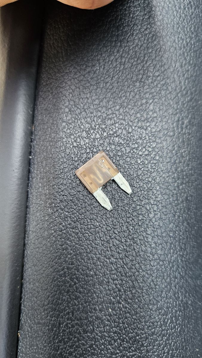

Banialuka Opublikowano 22 Maja 2024 Opublikowano 22 Maja 2024 (edytowane) W dniu 10.05.2024 o 09:15, Muskel1 napisał(a): Sprawdź także bezpiecznik numer 5. Tak to u mnie wygląda, bezpieczniki takie same "5" , nie widzę aby były spalone, moge liczyć na jakas podpowiedź? Czy aso? Edytowane 22 Maja 2024 przez Banialuka
Muskel1 Opublikowano 22 Maja 2024 Opublikowano 22 Maja 2024 Musisz sprawdzić pod wzdlędem elektrycznym (miernikiem lub próbnikiem) na wpiętym bezpieczniku na obu biegunach, a nie tylko optycznie.
Banialuka Opublikowano 22 Maja 2024 Opublikowano 22 Maja 2024 2 godziny temu, Muskel1 napisał(a): Musisz sprawdzić pod wzdlędem elektrycznym (miernikiem lub próbnikiem) na wpiętym bezpieczniku na obu biegunach, a nie tylko optycznie. Ok dzięki, sprawdzę.
Muskel1 Opublikowano 22 Maja 2024 Opublikowano 22 Maja 2024 Tak dla jasności jeszcze zapytam, telefon masz w jakiejś obudowie? Kładziesz telefon na ładowarce ekranem w górę?
Banialuka Opublikowano 22 Maja 2024 Opublikowano 22 Maja 2024 (edytowane) 4 godziny temu, Muskel1 napisał(a): Tak dla jasności jeszcze zapytam, telefon masz w jakiejś obudowie? Kładziesz telefon na ładowarce ekranem w górę? Heheh, mam w obudowie, u kolegi( ma identyczny case) położyłem w obudowie i zaraz zaczął się ładować, u siebie polozylem z i pozniej bez obudowy- bez efektu, kładę pleckami na ładowarce, ekranem skierowanym w górę ( tak jak powinno sie to robic wedlug instrukcji), Muskel1 dzięki za zaangażowanie i chęć pomocy- rzadko się teraz to zdarza:) Edytowane 22 Maja 2024 przez Banialuka
Muskel1 Opublikowano 22 Maja 2024 Opublikowano 22 Maja 2024 Nie ma sprawy ? Wygląda jakby ładowarka miała usterkę. Czasami się to zdarza w tym modelu.
Banialuka Opublikowano 22 Maja 2024 Opublikowano 22 Maja 2024 48 minut temu, Muskel1 napisał(a): Nie ma sprawy ? Wygląda jakby ładowarka miała usterkę. Czasami się to zdarza w tym modelu. Chyba można jeszcze sprawdzić inaczej czyli bezpiecznik z nr 2 zamienić z nr 5 , są te same"5" Poza ładowaniem indukcyjnym tel działa ok , laczy się bezprzewodowo z autem- android auto i aplikacje. Czy się mylę?
Muskel1 Opublikowano 31 Maja 2024 Opublikowano 31 Maja 2024 (edytowane) Nowe aktualne mapki w wersji P370 do nawigacji MHI2/MHI2Q https://a4-klub.pl/topic/488168-aktualizacja-map-mib-audi/?do=findComment&comment=5782832 Edytowane 31 Maja 2024 przez Muskel1 1
Banialuka Opublikowano 18 Czerwca 2024 Opublikowano 18 Czerwca 2024 W dniu 22.05.2024 o 21:30, Muskel1 napisał(a): Nie ma sprawy ? Wygląda jakby ładowarka miała usterkę. Czasami się to zdarza w tym modelu. Już wszytko jasne, ladowanie indukcyjne uruchamia się z poziomu menu. Nawet w aso mieli z tym problem ale jakoś dalo się:) Dzięki za pomoc
