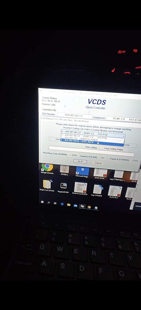

lewiatan1989 Opublikowano 12 Września 2024 Opublikowano 12 Września 2024 Cześć Panowie, Pytanie mam... Podrzuci ktoś autoscan z kodowaniami a6 c7 przedlift z lampami full led? U mnie był przez poprzedniego właściciela zrobiony swap z bix'ów skretnych na full led. Ogólnie lampy działały: mijania, drogowe, kierunki. Bawiąc się kodowaniami udało mi się ogarnąć auto światła drogowe i wskrzesić działanie przycisku świateł "na złą pogodę" - co prawda działa to, że po wciśnięciu przycisku gdy jadę na dziennych odpala mi światła mijania z przodu - nie wiem czy tak powinno to działać? Nie udało mi się natomiast ogarnąć doświetlania zakrętów. Stąd chciałbym popatrzeć w kodowania kogoś kto ma takie lampy i wszystko mu działa. Z wyposażenia u mnie : Kamera w lustrze i na szybie, Pneumatyka, acc Pozdrawiam

Muskel1 Opublikowano 12 Września 2024 Opublikowano 12 Września 2024 2 godziny temu, lewiatan1989 napisał(a): Podrzuci ktoś autoscan z kodowaniami a6 c7 przedlift z lampami full led? Adresse 09: Zentralelektrik (J519) Labeldatei:. DRV\4H0-907-063-V1.clb Teilenummer SW: 4H0 907 063 CG HW: 4H0 907 063 Bauteil: BCM1 2.0 H12 0130 Revision: 11012002 Seriennummer: 00000001523087 Codierung: 0907201109749FF2998100C3A0001800CF9CE7082E080201000108546F01 Betriebsnr.: WSC 12345 123 12345 VCID: EFB03ED7D79DC1D2661-80BA Subsystem 1 - Teilenummer SW: 4G1 955 119 HW: 4G8 955 119 Labeldatei: DRV\1KX-955-119.CLB Bauteil: WWS57X 140214 H37 0080 Seriennummer: 140215203639 Codierung: 0045F7 Subsystem 2 - Teilenummer SW: 8U0 955 559 B HW: 8U0 955 559 B Labeldatei: DRV\8U0-955-559.CLB Bauteil: G397_RLFS H06 0002 Seriennummer: 22299996 Codierung: 02006D Subsystem 3 - Teilenummer SW: 4G0 941 531 AA HW: 4G0 941 531 AA Bauteil: E1 - LDS H07 0044 Seriennummer: 10 02 2014 00001629 Subsystem 4 - Teilenummer SW: 4H0 907 472 B HW: 4H0 907 472 B Bauteil: A31 LED Mod1L H03 0006 Seriennummer: 00000020021400010928 Codierung: 110000 Subsystem 5 - Teilenummer SW: 4H0 907 472 B HW: 4H0 907 472 B Bauteil: A27 LED Mod1R H03 0006 Seriennummer: 00000019021400010683 Codierung: 110000 Subsystem 6 - Teilenummer SW: 4H0 907 658 HW: 4H0 907 658 Bauteil: AQ_Hum_Sensor H03 0003 Seriennummer: 9D388517000000000001 1
lewiatan1989 Opublikowano 17 Września 2024 Opublikowano 17 Września 2024 W dniu 12.09.2024 o 11:28, Muskel1 napisał(a): Adresse 09: Zentralelektrik (J519) Labeldatei:. DRV\4H0-907-063-V1.clb Teilenummer SW: 4H0 907 063 CG HW: 4H0 907 063 Bauteil: BCM1 2.0 H12 0130 Revision: 11012002 Seriennummer: 00000001523087 Codierung: 0907201109749FF2998100C3A0001800CF9CE7082E080201000108546F01 Betriebsnr.: WSC 12345 123 12345 VCID: EFB03ED7D79DC1D2661-80BA Subsystem 1 - Teilenummer SW: 4G1 955 119 HW: 4G8 955 119 Labeldatei: DRV\1KX-955-119.CLB Bauteil: WWS57X 140214 H37 0080 Seriennummer: 140215203639 Codierung: 0045F7 Subsystem 2 - Teilenummer SW: 8U0 955 559 B HW: 8U0 955 559 B Labeldatei: DRV\8U0-955-559.CLB Bauteil: G397_RLFS H06 0002 Seriennummer: 22299996 Codierung: 02006D Subsystem 3 - Teilenummer SW: 4G0 941 531 AA HW: 4G0 941 531 AA Bauteil: E1 - LDS H07 0044 Seriennummer: 10 02 2014 00001629 Subsystem 4 - Teilenummer SW: 4H0 907 472 B HW: 4H0 907 472 B Bauteil: A31 LED Mod1L H03 0006 Seriennummer: 00000020021400010928 Codierung: 110000 Subsystem 5 - Teilenummer SW: 4H0 907 472 B HW: 4H0 907 472 B Bauteil: A27 LED Mod1R H03 0006 Seriennummer: 00000019021400010683 Codierung: 110000 Subsystem 6 - Teilenummer SW: 4H0 907 658 HW: 4H0 907 658 Bauteil: AQ_Hum_Sensor H03 0003 Seriennummer: 9D388517000000000001 Wychodzi na to, że chyba coś skopane zostało ze swap'em na full led ? Nie ma u mnie subsystem'ów 3,4,5

lewiatan1989 Opublikowano 17 Września 2024 Opublikowano 17 Września 2024 Część rzeczy przyjęło. Części nie... Kodowanie poza zakresem. Nie chciało przyjąć w pierwszych kilku bajtach i domyślam się, że z powodu tego, że nie widzi Modułów od Led'ów. Muszę przejrzeć schematy i zobaczyć dokładanie te kostki i wiązki być może czegoś nie pociągnęli do lamp przy swap'ie.
Muskel1 Opublikowano 17 Września 2024 Opublikowano 17 Września 2024 6 minut temu, lewiatan1989 napisał(a): Kodowanie poza zakresem. Może też świadczyć o nieodpowiednim BCM1, nie posiadającym odpowiedniego zestawu danych/parametryzacji pod LED. W C7 mało siedzę, więc nie podpowiem, które BCM1 obsługują LED, a które nie.
