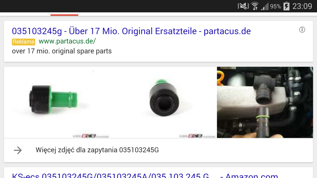

jacek70 Opublikowano 22 Września 2017 Opublikowano 22 Września 2017 Zastanawia mnie to wolne schodzenie z obrotów. Miałem podobnie i uszkodzony był zaworek odpowietrzenia skrzyni korbowego. Jest on w gumowym trójniku pod kolektor em ssącym. Takie coś ⤵
BlackRider Opublikowano 22 Września 2017 Autor Opublikowano 22 Września 2017 5 godzin temu, jacek70 napisał: Zastanawia mnie to wolne schodzenie z obrotów. Miałem podobnie i uszkodzony był zaworek odpowietrzenia skrzyni korbowego. Jest on w gumowym trójniku pod kolektor em ssącym. Takie coś ⤵ Zaworek nowy, ori.
jacek70 Opublikowano 22 Września 2017 Opublikowano 22 Września 2017 Nowy oni koszt około 50 zł. Zamiennik 18zl. U mnie chodzi na zamienniku już ponad 3 lata.
BlackRider Opublikowano 23 Września 2017 Autor Opublikowano 23 Września 2017 W dniu 22.09.2017 o 21:20, jacek70 napisał: Nowy oni koszt około 50 zł. Zamiennik 18zl. U mnie chodzi na zamienniku już ponad 3 lata. Kolego napisałem, że zaworek jest nowy także znam jego ceny.
