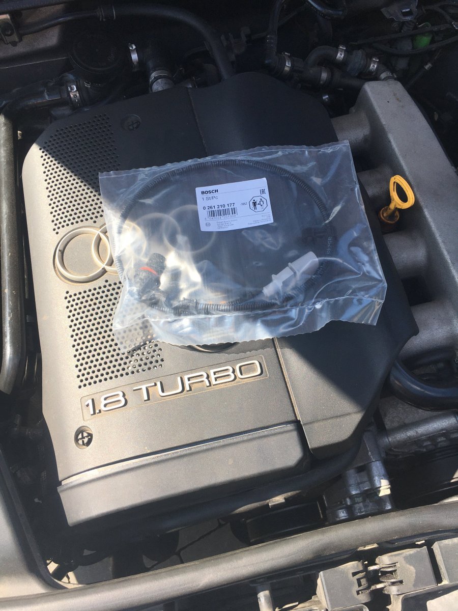

Damianq Opublikowano 15 Sierpnia 2020 Autor Opublikowano 15 Sierpnia 2020 (edytowane) Jako, że ostatnio zdarzył mi się pojedynczy problem z odpaleniem auta na ciepłym silniku to oczywiście VCDS w ruch i moim oczom ukazał się błąd 16706 - Czujnik obrotów silnika (G28). Na forum znalazłem, żeby tego nie bagatelizować bo pewnego dnia auto w ogóle nie odpali więc od razu jak zawsze telefon do @tomekhxc i na drugi dzień czujnik miałem u siebie. Wczoraj zabrałem się za wymianę - robota naprawdę dla cierpliwych ludzi. Tego dziada nie widać ani z góry ani z dołu. Schowany jest za filtrem oleju, żeby się do niego dostać trzeba wycągnąć zbiornik płynu chłodzącego - wtyczka jest za nim i później więcej placu na manewry. Jak go już wymacałem to musiałem od żony z torebki pożyczyć lusterko do pozadomowego tapetowania żeby wgóle go zobaczyć. I tak po 1,5h walki udało mi się go wymienić... Mega wkur******* robota Dodatkowo wywaliłem mate wygłuszająca maski bo już średnio wyglądała, bez niej chyba lepiej. Jestem przy końcu kompletowania części po przygodzie. Lampe już mam, resztę gratów mam u kumpla - muszę ściągnąć z jego anglika. Zastanawiam się co zrobić z błotnikiem. Używki nie idzie kupić bez rdzy, ori to kosz ok tysiaka do malowania. Z malowaniem to już 1300 i tutaj zastanawiam się czy nie lepiej kupić już dwa błotniki z allegro co sprzedawane są w kolorze. Mój lewy już od środka puchnie więc może od razu wymienił bym obydwa no i za połowę ceny jednego nowego. Opinie słyszałem różne na temat tych błotników, jedni zadowoleni inni nie. Do całości brakuje mi jeszcze soczewek z b8,5 bo od razu będę robił lampki oraz końcówek do dokładki S4. Edytowane 15 Sierpnia 2020 przez Damianq
