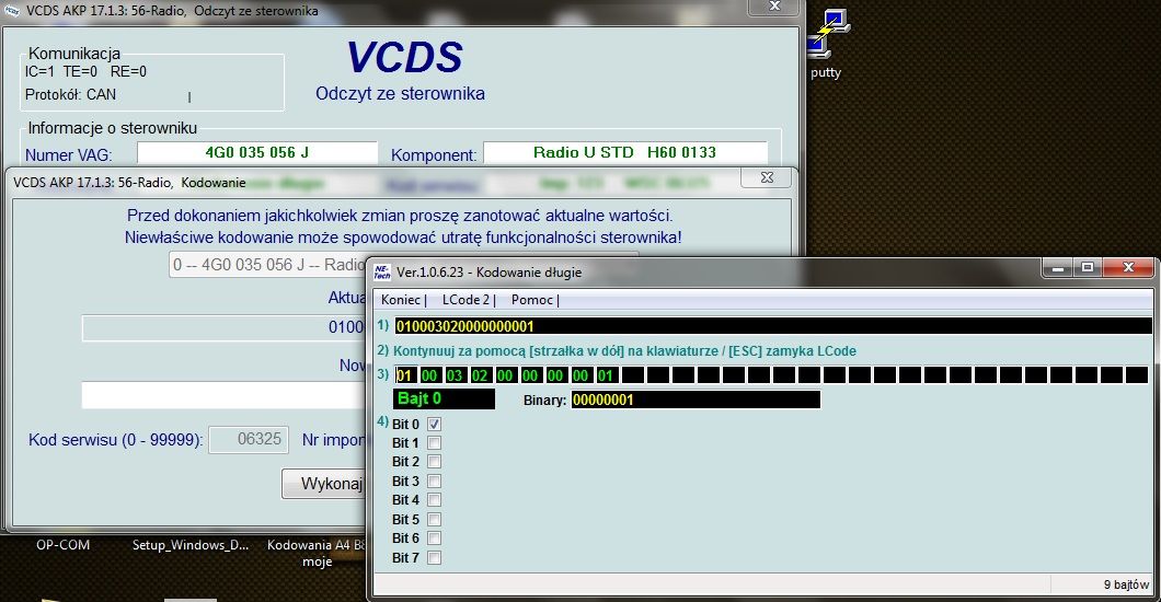

fenri95 Opublikowano 2 Lutego 2021 Opublikowano 2 Lutego 2021 Sterownik 4G0 035 082 G -kodowanie odrzucone.. miał ktoś taki problem? 3g high. W pomocnik kodowania nie wejdę nie trzeba dostępu upoważnionego ?

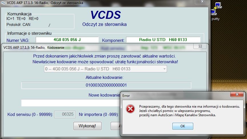

fenri95 Opublikowano 5 Sierpnia 2021 Opublikowano 5 Sierpnia 2021 (edytowane) @Muskel1 Niestety nie przyjmuje mi kodowania klikając w pomocnik kodowania "no coding information available for this ecu" w sterownik normalnie się łączy . Wpisuje samemu to kodowanie to niestety nie można przyjąć kodowania. W czym może być problem ? mmi 3g+ Edytowane 8 Sierpnia 2021 przez fenri95
