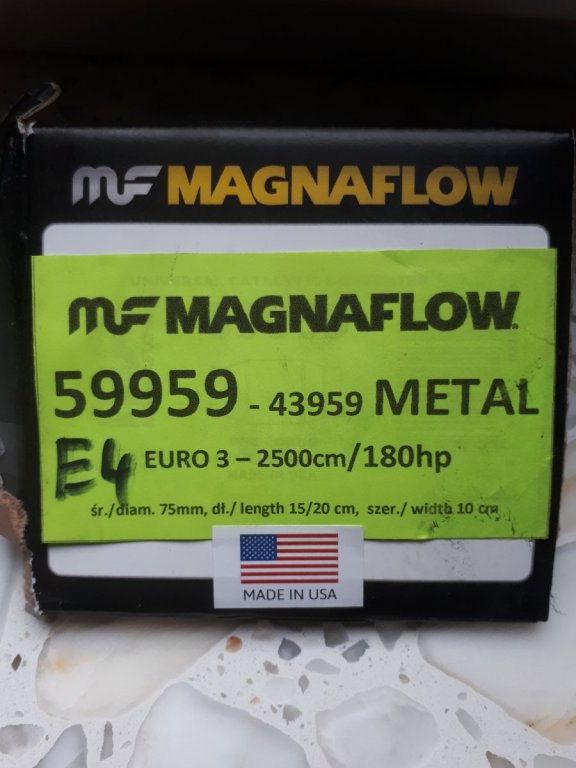

Hołowczyc20 Opublikowano 25 Października 2018 Opublikowano 25 Października 2018 Wrzucam foto z info od producenta teraz pytanie jak to się ma do np.mojego TFSI gdzie już jest 260KM,a docelowo ma być ponad 300KM???
bartez80 Opublikowano 25 Października 2018 Autor Opublikowano 25 Października 2018 4 godziny temu, Hołowczyc20 napisał: Wrzucam foto z info od producenta teraz pytanie jak to się ma do np.mojego TFSI gdzie już jest 260KM,a docelowo ma być ponad 300KM??? Napewno spełni normę euro 3 przy tej mocy i ja osobiście uważam, że te 300 koni to jest Max, co ogarnie ten kat...
sky2k Opublikowano 26 Października 2018 Opublikowano 26 Października 2018 ja się właśnie zastanawiam nad nim tyle że w 1.8t w perspektywie 250hp, nie będzie blokował turbiny ?
GRADIENT Opublikowano 27 Października 2018 Opublikowano 27 Października 2018 Na to pytanie nikt Ci nie odpowie czy nie będzie blokował napewno to ma 200cpi zamiast 400. Producent pisze i gwarantuje Euro 3 a dystrybutor pisze ze Euro4 też a mi powiedzieli przez telefon w 10 minutowej rozmowie bo zacząłem drążyć temat że euro 4 nie tylko ceramiczny to ogarnia. Komu wierzyć?
