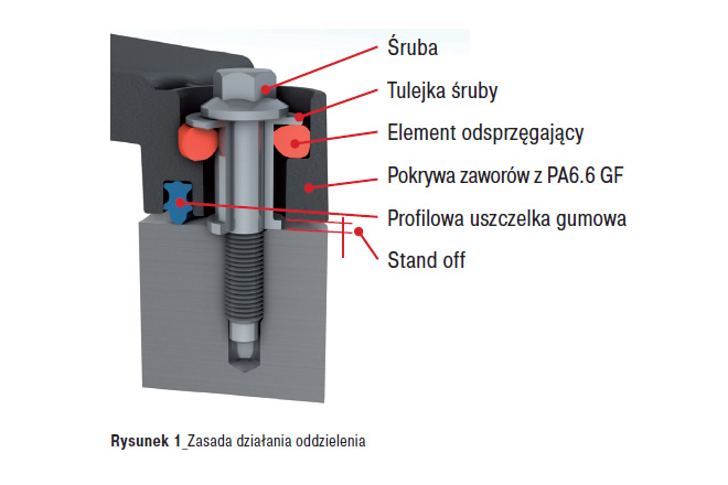

Jak pokrywa prosta , tulejki dystansowe śrub i ich O-ringi mocujące nie są uszkodzone to nie powinno cieknąć :hi:
To O-ringi ( na przekroju na czerwono) odpowiadają za prawidłowy docisk pokrywy do uszczelki i ich stan warto sprawdzić przed ponownym montażem .
Prawidłowo zamontowana pokrywa nie powinna się bezpośrednio stykać z głowicą od strony uszczelki, jak i tulejkami śrub od góry ...
I żadnych silikonów, co najwyżej ( ale wcale nie koniecznie ) cztery małe kropki nie wysychającej masy uszczelniającej w kącikach przy krańcowych stopkach wałka rozrządu  :P:hi:
