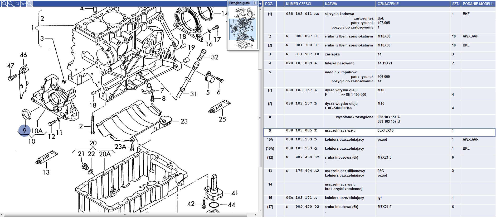

Jaki jest numer uszczelniacza kółka zębatego? Mam do wymiany.

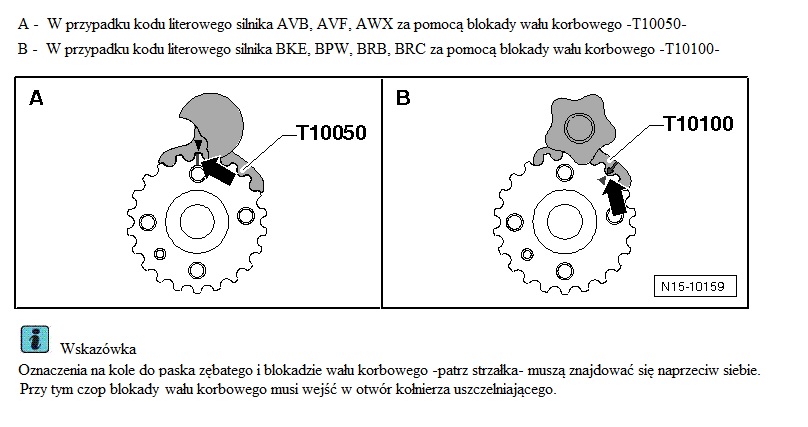

Niby szczegół ale może się przydać, występują dwa rodzaje blokad wału dla 1.9 TDI:
