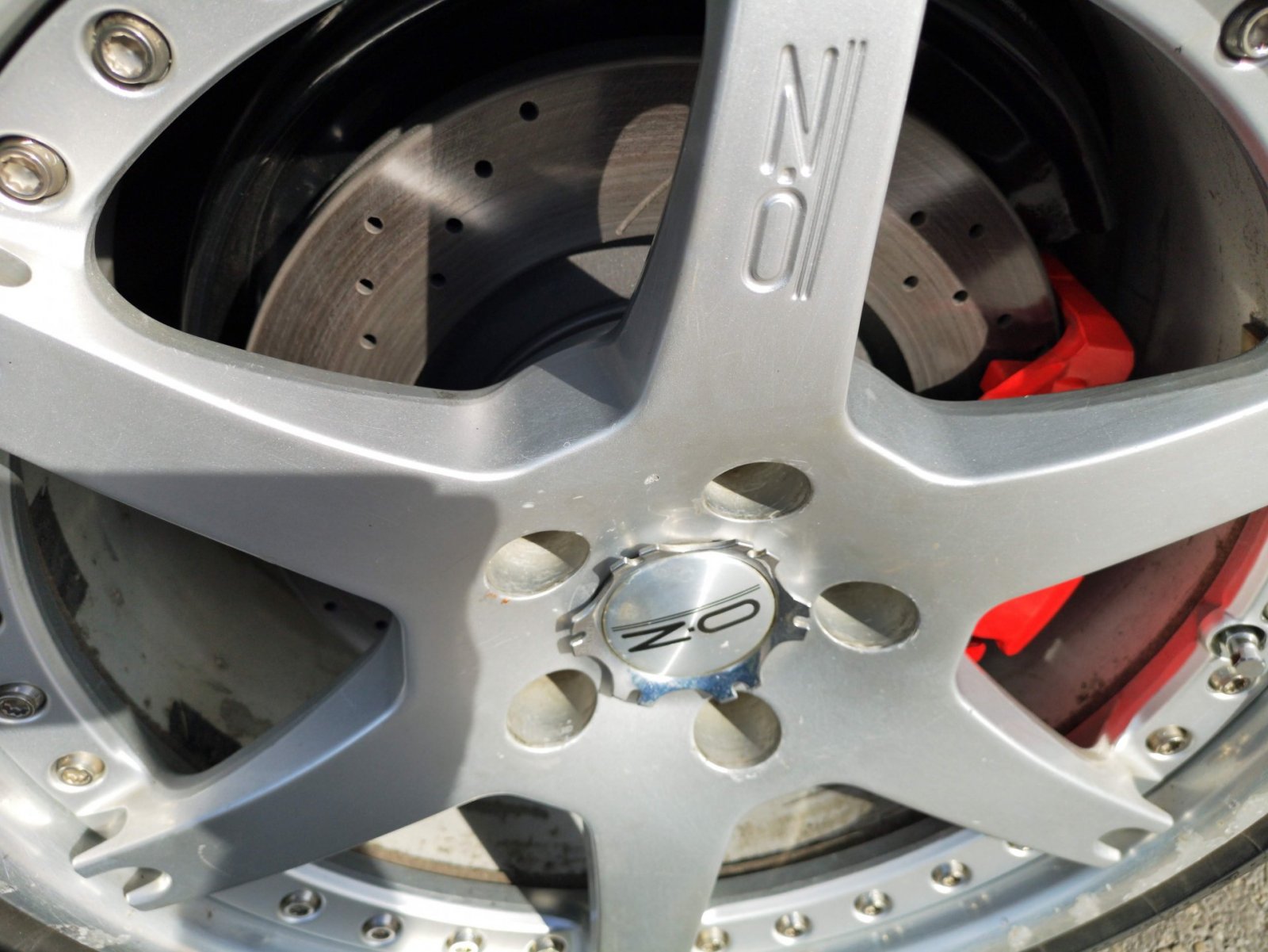

ZwierzuTom Opublikowano 11 Września 2019 Opublikowano 11 Września 2019 Osobiście mam wrzucone na tył 300 mm rotinger GT na ceramicznych klockach i uważam że komplet sprawuje się rewelacyjnie tak jak z przodu!!! Ta sama para, mało znane nie tak jak zimmermany ale o wiele tańsze. Bardzo polecam, różnica znacząca w hamowaniu. Obsługa w sklepie profesjonalna. 10/10.
