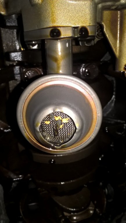

  • 8 miesięcy temu...
Odgrzeje kotleta dla tych co sie zastanawiają.
przebieg ori 180000 po płukance lm
micha w dół i co widzimy?
Czy jeszcze ktos sie zastanawia czy dać michę w dół?

Te 180k pomnóż 2 razy przynajmniej ;) ja przy niemieckim longlife i 310k nalotu miałem smok czysty.
Zależy jaki olej i jak było jeżdżone. U mnie w jednym 1.8t smok był całkiem zabity nagarem po 170tys 100% ori przebiegu, a w drugim trochę mniej po 220tys.
Może u Ciebie już ktoś wcześniej czyścił smoka, skoro był czyściutki? :D Poza tym to bolączka tylko 1.8t, a u Ciebie to asn więc nie ma co porównywać.
