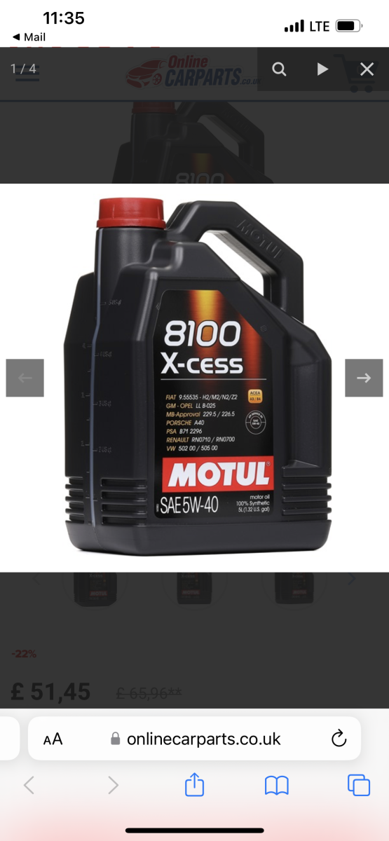

Jakubbb 1 Opublikowano 16 Czerwca 2023 Udostępnij Opublikowano 16 Czerwca 2023 Witam. kupilem Audi a4b9 2016 2.0tfsi gen3b cvkb z przebiegiem 160 K km . Szukam jakie oleje lejecie ale za duzo opini informacji nie ma . Ogolnie zalalem po plukance 5 w40 motul z vw 502 ale chcial bym dowiedziec sie jakie wy lejecie ale tylko do tego samego silnik a z cyklem b . I czy moze nie lepiej zejsc na 0w40 zeby lepiej sie rozchodzil na zimno? Myslalem o ravenol a cos jakosciowo podobnego a ciut tanszego moze ? Odnośnik do komentarza Udostępnij na innych stronach Więcej opcji udostępniania...

Jakubbb 1 Opublikowano 16 Czerwca 2023 Udostępnij Opublikowano 16 Czerwca 2023 Rozumiem czyli nie ma sensu lac 0 bo Nie ma podstaw. Ten co zalalem jest dobrym olejem do tego silnika czy moge wybrac cos nieco tanszego ? Zmieniam cos okolo 6 k mil w raz z filtrami . Olej w skrzyni tez wymienie zaznaczam mam manual. Ale o olej silnikowy sie rozchodzi ? i oczywiscie o konkretny silnik z cyklem b Odnośnik do komentarza Udostępnij na innych stronach Więcej opcji udostępniania...
vvalery 116 Opublikowano 16 Czerwca 2023 Udostępnij Opublikowano 16 Czerwca 2023 2 minuty temu, Jakubbb napisał(a): Rozumiem czyli nie ma sensu lac 0 bo Nie ma podstaw. Ten co zalałem jest dobrym olejem do tego silnika czy moge wybrac cos nieco tanszego ? Zmieniam cos okolo 6 k mil w raz z filtrami . Olej w skrzyni tez wymienie zaznaczam mam manual. Ale o olej silnikowy sie rozchodzi ? i oczywiscie o konkretny silnik z cyklem b Kuba, producent teraz zaleca 0W20 i taki ludzie leją. Mi zalecano 5W30 ale zmieniła się ekologiczna koncepcja i zaczęto lać 0W20 (ja oczywiście tego nie wlałem skoro lałem cały czas 5W30). Możesz lać 0W30 czy 0W40 tylko czy jest sens i przepłacać za to ? Jak pisałem do garowania Golfem GTi leję 5W40 i to w zupełności wystarcza. Do normalnego użytkowania w Audi każdy mi polecał 5W30 i taki też leję. Pozdrawiam 1 Odnośnik do komentarza Udostępnij na innych stronach Więcej opcji udostępniania...
Jakubbb 1 Opublikowano 16 Czerwca 2023 Udostępnij Opublikowano 16 Czerwca 2023 Dzieki za odpowiedzia . Wiec zostaje z tym co jest potem bede lal ravenola tez 5w 40 pytam bo za duzo sie naczytalem ze pompa oleju moze nie wytrzymac przy gestszym ze to ze tamto hehe Swoja droga tak off topic 0w20 japonce zalecaja chyba do wiekszosci benzyniakow Jak nie do wszystkich i tez jest dobrze . Jak ktos jeszcze ma taki silnik chetnie dowiem sie co inni leja ale do tego konkretnego silnika ? Odnośnik do komentarza Udostępnij na innych stronach Więcej opcji udostępniania...

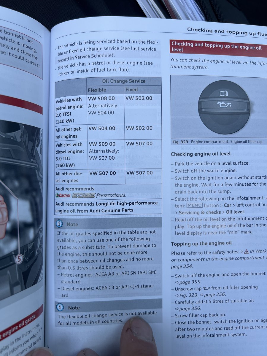

RALF76 38 Opublikowano 16 Czerwca 2023 Udostępnij Opublikowano 16 Czerwca 2023 3 godziny temu, Jakubbb napisał(a): Generalnie Im wiecej czytam tym mniej wiem lej zgodnie z normą producenta Odnośnik do komentarza Udostępnij na innych stronach Więcej opcji udostępniania...
Jakubbb 1 Opublikowano 16 Czerwca 2023 Udostępnij Opublikowano 16 Czerwca 2023 O to moje Normy z manuala takze lejecie z norma vw 502 hmm ? Odnośnik do komentarza Udostępnij na innych stronach Więcej opcji udostępniania...
