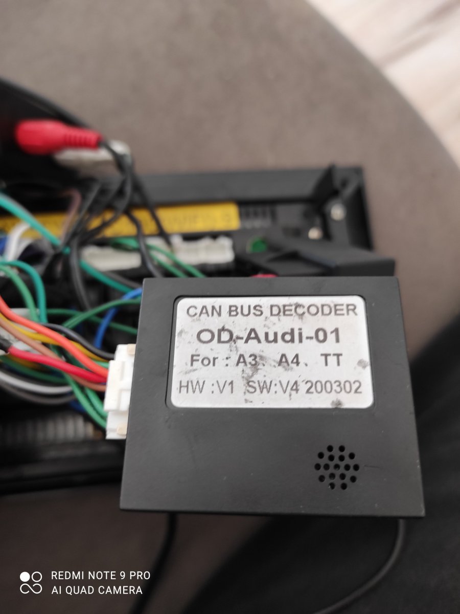

Gruby3217123 Opublikowano 20 Maja 2021 Opublikowano 20 Maja 2021 Pobór na postoju sprawdzałem osobiście 0.05 a aku pada po nocy. Radio włącza się dopiero po zapłonie więc mnie to dziwi że pada aku. Problem też mam ze sterowaniem kierownicy i fisem bo nie pokazuje stacji. Ma ktoś może pomysł na to? Myślałem że to wina can busu ale po odpieciu radio nie działa. Możliwe że chińczyk pomylił piny ?
Muskel1 Opublikowano 20 Maja 2021 Opublikowano 20 Maja 2021 (edytowane) Masz separator antenowy? Jeżeli tak to jak jest podłączony? Nie będziesz miał wyświetlania na fisie ani sterowania z kierownicy bo te chńskie badziewia pomimo, że mają niby adapter CAN nie dogadują się z autem. Edytowane 20 Maja 2021 przez Muskel1

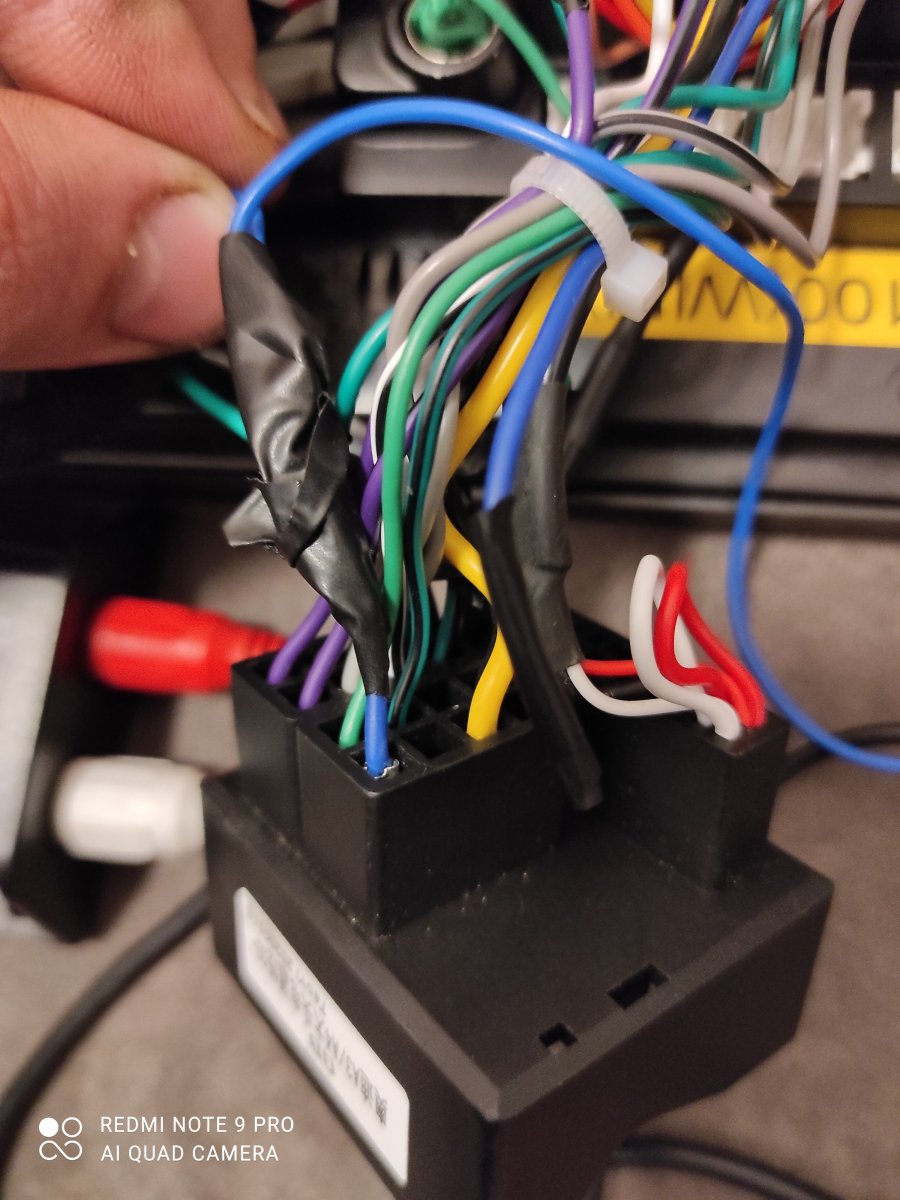

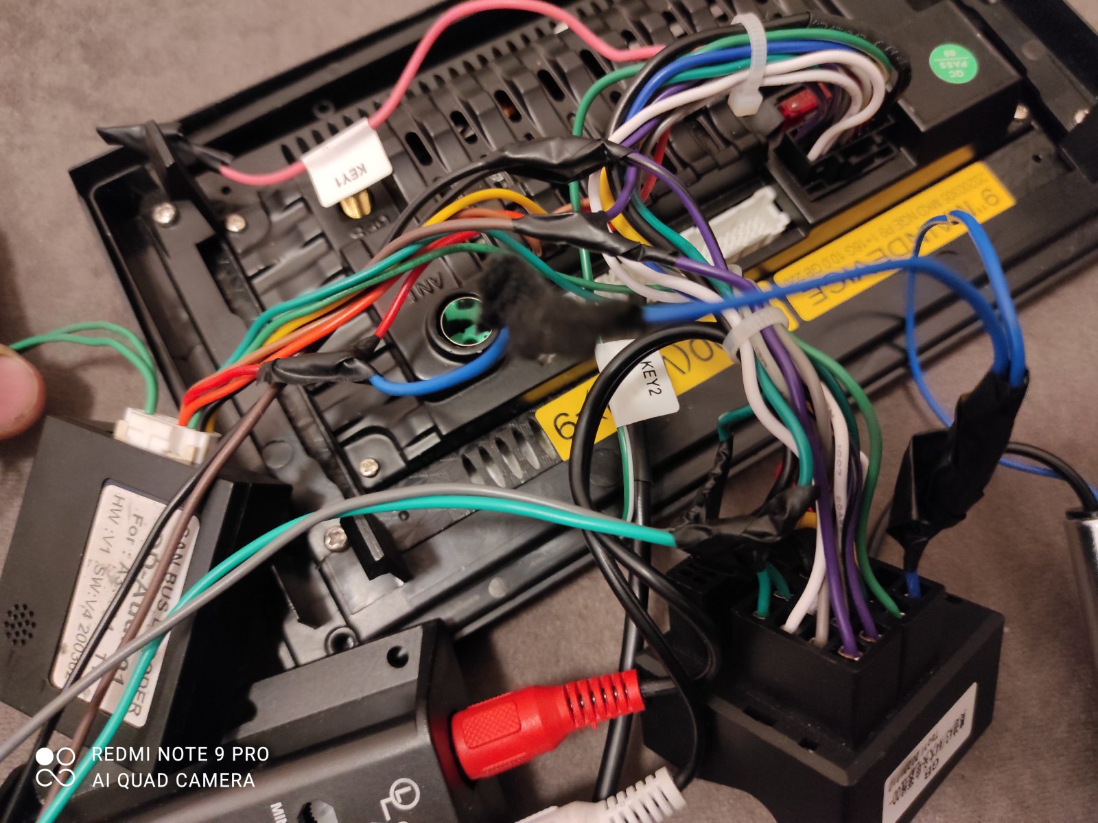

Gruby3217123 Opublikowano 20 Maja 2021 Opublikowano 20 Maja 2021 To teraz mnie załamałeś kolego. Separator jest podłączony jak na zdjeciu
Muskel1 Opublikowano 20 Maja 2021 Opublikowano 20 Maja 2021 Nie widać dokładnie do jakiego przewodu jest podpięty. Sprawdź, czy separator nie jest przypadkiem do stałego plusa podpięty. Musi być podpięty do przewodu oznaczonego jako Ant. (antena). Na tym przewodzie powinno pojawiać się napięcie tylko po uruchomieniu radia.
Gruby3217123 Opublikowano 20 Maja 2021 Opublikowano 20 Maja 2021 Stały plus to to nie jest sprawdzałem. Niebieski kabel przecięty podpięty separator oraz czerwony z can bus. A do radia wsi luzem
