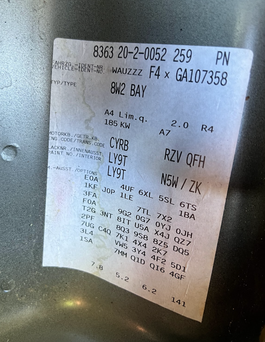

The Ether Opublikowano 2 Maja Opublikowano 2 Maja Hej, co myślicie o takim zestawiku LINK ? Nadszedł czas aby zmienić tarcze i klocki przód i tył i zastanawiam się między półceramikami ATE, oraz tym z tego linku. Mój VIN: WAUZZZF4XGA107358, jak myślicie, będzie ten zestaw z allegro pasował? No i co lepiej wybrać z tych dwóch? Dzięki
The Ether Opublikowano 12 Maja Opublikowano 12 Maja Cześć, chciałbym podbić trochę, bo widzę że nie było żadnej odpowiedzi. Czy taki zestaw będzie pasował do mojej A4 B9 (VIN: WAUZZZF4XGA107358) 2x 8W0615301AB Tarcza hamulcowa (wentylowana) 1x 8W0698151BB 1 zest. klocków ham. do hamulców tarcz. 1x 8W0615121H Czujnik zużycia klocków 2x 8W0698231 1 zestaw blach pośrednich 4x N10648301 Śruba 'torx' z łbem stożkowym 4x N91147601 Śruba z łbem 6-katnym(kombi) 2x 8W0615601K Tarcza hamulcowa (wentylowana) 4x N91041702 Śruba żebrowana 1x 8W0615121E Czujnik zużycia klocków 4x WHT010085 Śruba z łbem 6k z kołnierzem i samozabez 1x 8W0698451BG 1 zest. klocków ham.do hamulców tarczowy Pozdrawiam

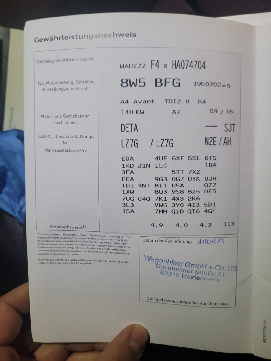

Encore19 Opublikowano 6 Sierpnia Opublikowano 6 Sierpnia Siema, szukam klocków i czujników zużycia do Audi a4b9 2.0tdi, VIN WAUZZZF4XHA074704. Czy ktoś mógłby wysłać dane? Płacę czapką gruszek:)
Dev Opublikowano 7 Sierpnia Opublikowano 7 Sierpnia 8W0 615 301 AA 8W0 698 151 BB 8W0 615 121 H 8W0 615 601 H 8W0 698 451 BJ 8W0 615 121 E 1
